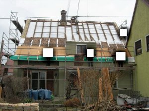

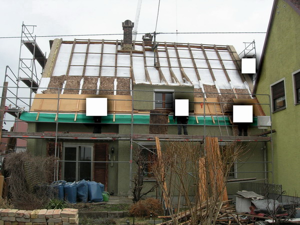

    wir sind gerade dabei, ein EFH Baujahr 1955 zu sanieren. Die Dachsanierung wurde von einer Fachfirma durchgeführt. Die Sanierung wurde wie folgt durchgeführt:
    1. Bei noch gedecktem Altdach wurde im nicht ausgebauten Speicher eine Zwischensparrendämmung (Knauf Ecoso angebracht. Raumseits mit einer Dampfsperrfolie versehen.
    2. Dann wurde das Dach komplett abgedeckt. Von der Traufe bis zum Speicher wurde zunächst eine Dampfsperrfolie von außen um die Sparren gefädelt.
    3. Nun wurde von außen die Zwischensparrendämmung (von der Traufe bis zum Speicher) angebracht.
    4. Auf die Sparren kam nun von außen Pavatherm Plus mit 60 mm
    5. Darauf dann Konterlattung etc.
    Bild anbei
    Nachdem ich mir jetzt das Resultat angesehen habe, tauchen trotz guter Vorbereitung meinerseits nun doch noch ein paar Fragen auf:
    1. Die Dampfsperre im Bereich des Speichers ist an den Giebelwänden NICHT verklebt. Müsste doch, oder?
    2. Die Dampfsperre, die von außen (Traufe bis Speicher) über die Sparren gelegt wurde, endet an den Balken ca. 80 cm über dem Speicherboden. Die Dampfsperre im Speicher, also vor den Sparren, wurde mit Latten auf dem Speicherboden befestigt. Ein Anschluss (verkleben) zu der Dampfsperre, die von der Traufe nach oben verlegt wurde besteht nicht.
    Ist dies eine korrekte Ausführung? Oder muss ich hier, um künftigen Schäden vorzubeugen, reklamieren? Mir geht es konkret darum, dass keine Feuchtigkeit in den bis dato trockenen Dachstuhl gelangt.
    Vielen Dank für Eure aufschlussreichen Antworten.
    Viele Grüße Jo

    Ich kann auch kein Bild sehen, das dargestellte aber ist schon schlimm genug.
    Die Dampfbremse gehört an alle anschließenden Bauteile angeschlossen und sollte eine durchgehende luftdichte ebene darstellen. Ist sie jetzt zwischendurch unterbrochen, kann es hier zu Tauwasserausfall kommen. Unbedingt reklamieren. Sehr grobe Fehler mit schlimmen Langzeitfolgen

    vielen Dank schon mal für die Antworten. Ich hoffe, das mit dem Bild klappt nun. Hier kann man sehen, wie die Dampfsperre von außen über den Sparren angebracht wurde.
    Auf jeden Fall werde ich reklamieren. Ich sehe das doch richtig, dass zwischen OG und Speicher auch alles dicht sein muss..?
    Viele Grüße Jo
