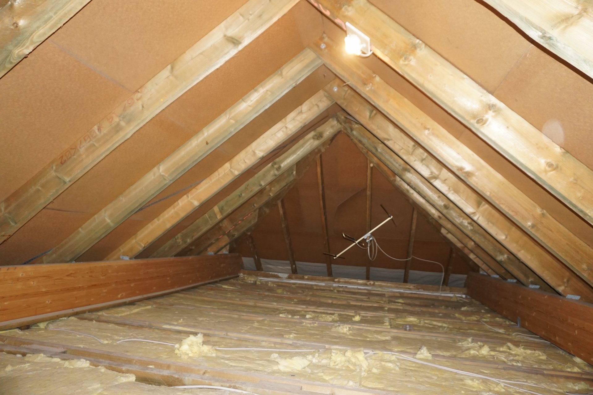

    Moin,
    Das Dach soll als Lagerraum genutzt werden (Deko, Weihnachtssachen, alles was sehr selten benutzt wird).
    Mein Vorhaben, das Obergeschoss zu sanieren:
    1. LED Spots in die Decke einlassen.
    2. Abluft durch einen Wrasenabzug oder ähnlichem durch das Dach legen.
    3. Diverse Daten/ Stromleitungen durch die Decke zu verlegen.

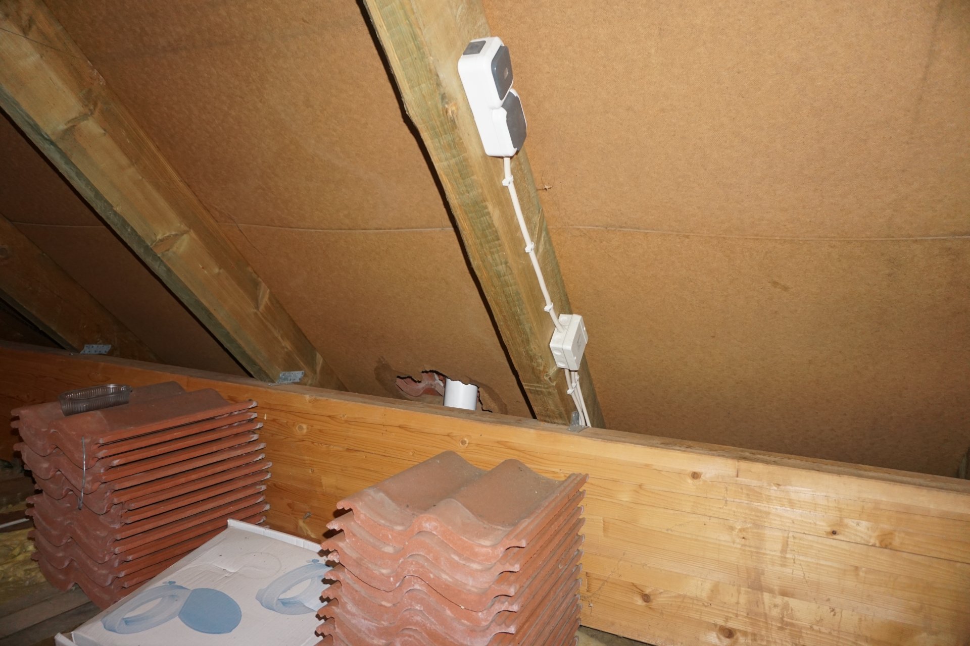

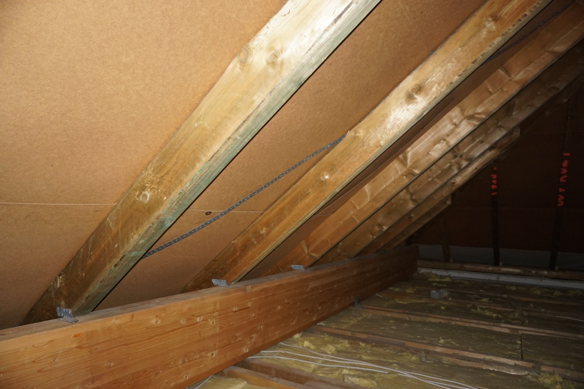

    Momentan sieht die Dämmung ein wenig mitgenommen aus, es befindet/befand sich ein Marder auf dem Dach, dieser hat die Dämmung teilweise angefressen und seine Exkremente hinterlassen. Zum jetzigen Zeitpunkt sind diverse Elektroleitungen durch die Dampfsperre gelegt, ohne diese zusätzlich abzudichten.
    Am Ende sollte der Dachboden begehbar sein, zumindest ein teil davon.
    Was für eine Art von Dämmung ist zu empfehlen? (die LED-Spots geben ja direkt unter der Decke wärme ab).

    Zellulosedämmung freut Marder, Mäuse und Konsorten aufgrund der enthaltenen Salze gar nicht.
    Steinwolle und EPS mögen die dagegen.
    Also Auswahl treffen je nachdem auf wessen Seite du stehst.
    Hitzeschutz ist bei allen ökologischen Materialien erheblich besser
