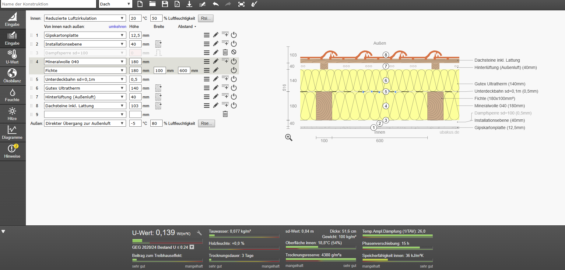

    Wir möchten gerne unser Dach sanieren lassen (Reihenmittelhaus, Baujahr 1986).
    Derzeit haben wir folgenden Bestand:
    Dachraum 1: Gipskartonplatten, Installationsebene, Isover KM Duplex Dampfbremse, Isover Mineralwolle 18 cm (Vollsparrendämmung)
    Dachraum 2:
    Gipskartonplatten, Installationsebene, blaue Folie (vermutlich Dampfsperre), Glaswolle 16 cm (Ausbau war wohl Ende der 80er)
    Der Dachraum 2 ist der Hauptgrund für die Sanierung, da sich im Winter Tauwasser unter der alten Dörken Unterspannbahn sammelt.
    Die Dachspitze ist ein Kaltraum und nicht gedämmt. Die Spitzbodentreppe ist nicht luftdicht angeschlossen.
    Über das gesamte Dach verläuft eine alte Dörken Gitterfolie, Konterlattung, Traglattung, Ziegeln
    Unser Dachdecker hat aktuell folgenden Dachaufbau mit der Sanierung geplant (mit Förderung):
    Von außen nach innen:
    - Ziegeln
    - Traglattung
    - Konterlattung
    - Linitherm PGV-T 100 mm PIR Aufsparrendämmung
    - Linitherm L+D (Luftdichtheitsschicht)
    - alte Zwischensparrendämmung bleibt und wird ggf. aufgefüllt bzw. ausgetauscht falls nötig (auch die Sparren in der Dachspitze werden mit 18 cm gedämmt)
    - die alte Dampfsperre wird zerschnitten bzw. herausgenommen
    - Installationsebene mit Lattung
    - Gipskartonplatten
    Ich versuche mich seit längerem mit dem Thema auseinanderzusetzen, merke aber immer wieder warum ich kein Dachdecker geworden bin und meine Stärken woanders liegen
    Deshalb wollte ich hier fragen, was ihr von diesem Aufbau haltet und ob ihr gravierende Probleme seht?
    Vielen Dank vorab und viele Grüße!

    Ich verstehe es so:
    Die Gebäudemodernisierungsgesetzt gibt grundsätzlich vor, dass bei einer Sanierung der U-Wert von 0,24 W/(m²K) für die Dachschrägen nicht überschritten werden darf. Wenn man die BAFA-Förderung erhalten möchte, ist der Grenzwert mit 0,14 W/(m²K) deutlich niedriger und man benötigt in etwa die doppelte Dämmstoffdicke bei gleicher Wärmeleitfähigkeit.
    Damit man mit möglichst wenig Aufwand die Sanierung im Bestand nur von Außen durchführen und den Grenzwert für die BAFA-Förderung einhalten kann, ist es nach meiner Beobachtung üblich eine PU- oder PUR-Aufsparrendämmung zu verwenden.
    Die Linitherm PGV-T Aufsparrendämmug hat eine Wasserdampfdiffusionswiderstandszahl von 40 / 200. Daraus ergibt sich ein Wasserdampfdiffusionswiderstands zwischen:
    • 0.1 m * 40 = 4 m und
    • 0,1 m * 200 = 20 m.
    Somit bricht man mit dem Grundsatz, dass eine Dachschräge außen diffusionsoffen und innen diffusionshemmend ist und macht es genau umgekehrt. Die Mineralwolle zwischen und ggf. unter den Dachsparren muss dann zum Raum abtrocknen und es soll kein Kondensat anfallen, weil die Aufsparrendämmung eine ausreichende Dämmwirkung hat.
    Meine Meinung:
    Ich würde das bei meinem Haus nicht so machen. Ich würde möglichst Holzfaserdämmstoff verwenden und nach der Grundregel Außen diffusionsoffen und Innen diffusionshemmend. Außerdem habe ich bei PU- oder PUR-Dämmstoff als Aufsparrendämmung folgende Bedenken: PU- und PUR haben einen höheren Wärmeausdehnungskoeffizient als Mineralwolle oder Holzfaser. Da das Dach einerseits extrem hohen (Sonne) und niedrigen (Nachthimmel) Temperaturen und andererseits hohen Temperaturschwankungen (Tag-Nacht) ausgesetzt ist, würde ich hier befürchten, dass es zu Materialspannungen kommt. Das wäre es mir der um ~0,1 W/(m²K) bessere U-Wert nicht Wert.

    Das brauch ich nicht mal rechnen um zu wissen, dass der angebotene Aufbau in die Hose geht. Da gibt es einen Tauwasseranfall, jenseits von gut und böse.
    Dieser angebotene Aufbau ist auch nicht nachweisfrei nach ZVDH und DIN 4104-3
    Mein Vorschlag:
    Gefache voll ausdämmen, diffusionsoffene Luftdichheitsschicht SD= kleiner 0,1m, Aufsparrendämmung Holzfaserdämmung mind 8cm
    Aber das müsste man ganz genau rechnen und es gibt dann bei dem Aufbau 3-4 Dinge zu beachten. Aber das rechnet dir gerne jeder Hersteller nach (Gutex, Steico usw) Das Angebot was du bekommen hast, kannst du so nehmen und in den Müll werfen.

    Vielen Dank für euren Input. Die Idee mit einer Holzfaser Aufsparrendämmung finde ich auch charmant. Das hatte ich auch überlegt. Hier lag mir ein gutes Angebot für eine Sub-and-Top-Variante mit neuer Zwischensparrendämmung und 6 cm Holzfaser Aufsparrendämmung vor. Ich hätte fast zugeschlagen, hatte dann aber bedenken wegen des Unternehmens.
    @ToTi bei deinem Aufbau würden auch die alte Dampfsperre herausgenommen werden, richtig? Was wären das grob für 3-4 Dinge die zu beachten wären?

    Ich hab mal ganz kurz den Aufbau mit einer Holzfaserdämmung nachgerechnet
    Aus wirtschaftlicher Sicht, macht dieser Aufbau bei dir keinen Sinn. Es wird zusätzlich MiWo eingebaut um diese bis OK Sparren zu bekommen um dann eine 140mm dicke Holzfaserdämmung darüber zu packen und das alles nur um einen förderfähigen Aufbau zu bekommen. Dann lieber einfach und dann auch günstiger. Dampfbremse auf die Sparren und dafür sorgen, dass die MiWo nicht an die Dampfbremse anstößt. 160mm PIR als Aufsparrendämmung und glücklich sein. Dieser Aufbau ist auch wesentlich leichter als die Variante mit der Holzfaser. Bei der Dicke der Holzfaserdämmung muss man schon mal einen Blick auf die Statik werfen, ob der Dachstuhl das auch kann.
    @petra345 , dass wäre mir neu, dass man Aufsparrendämmung als 2. Wahl bekommt, zumal ich als Verarbeiter ich das nicht verwenden würde, schon alleine wegen der Gewährleistung. Ich kenne 2. Wahl bei Flachdachdämmung, aber den Stress tue ich mir nicht an. Die sind verbogen, schüsseln, der Stufenfalz ist nicht in Ordnung usw. Neee, dafür hab ich auf der Baustelle kein Nerv mich damit auch noch rum zu ärgern.
