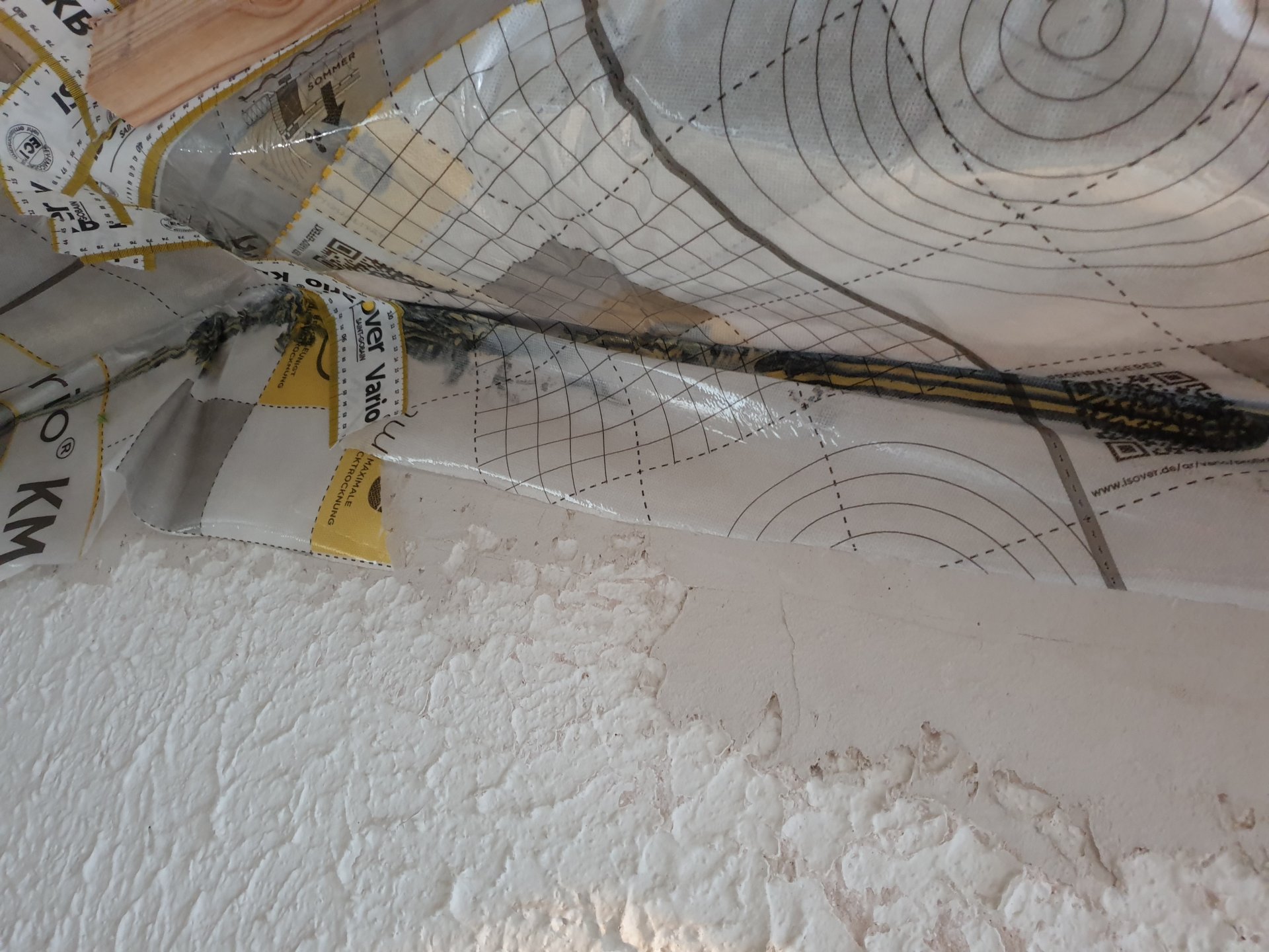

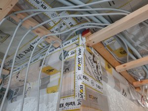

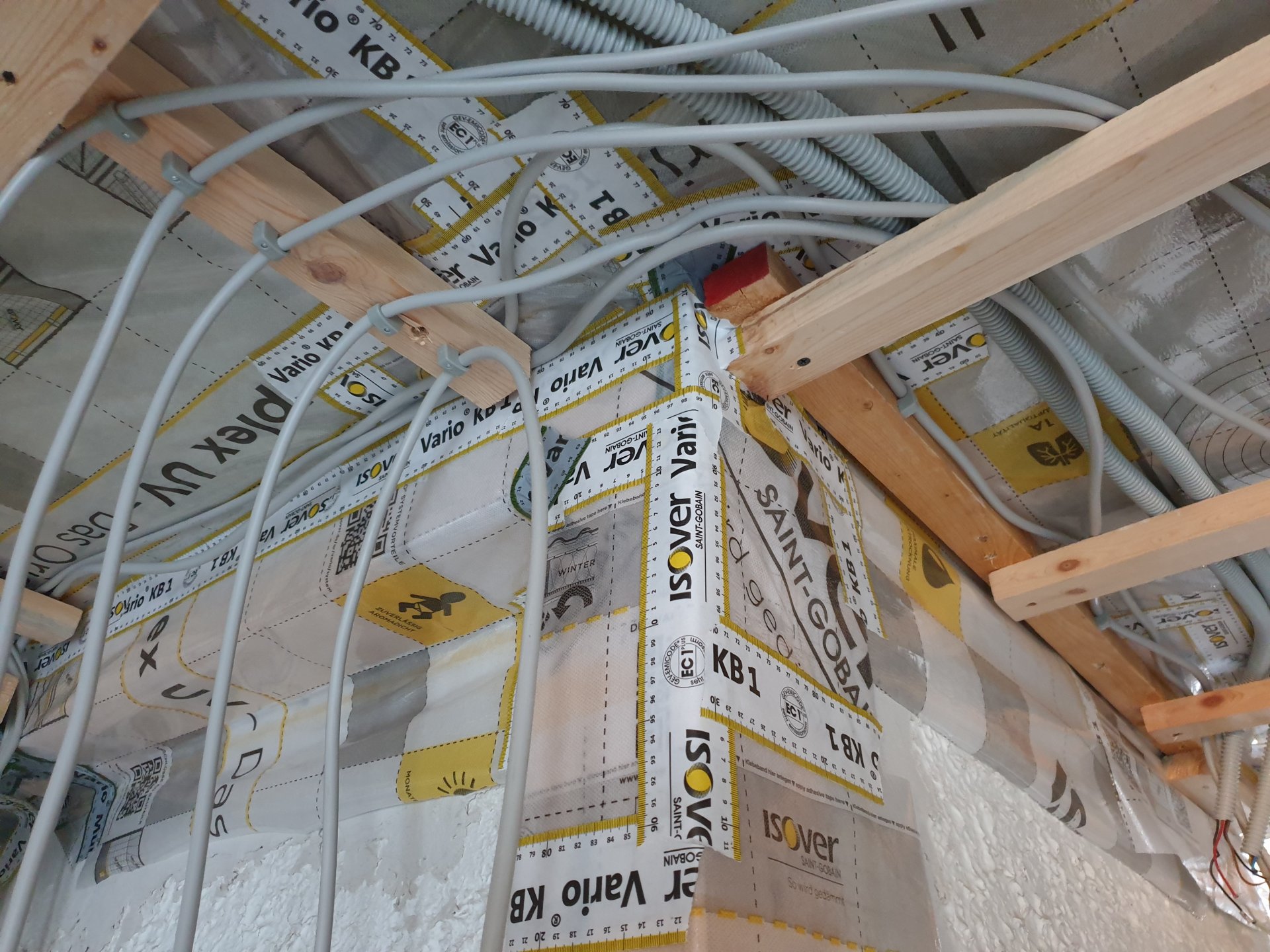

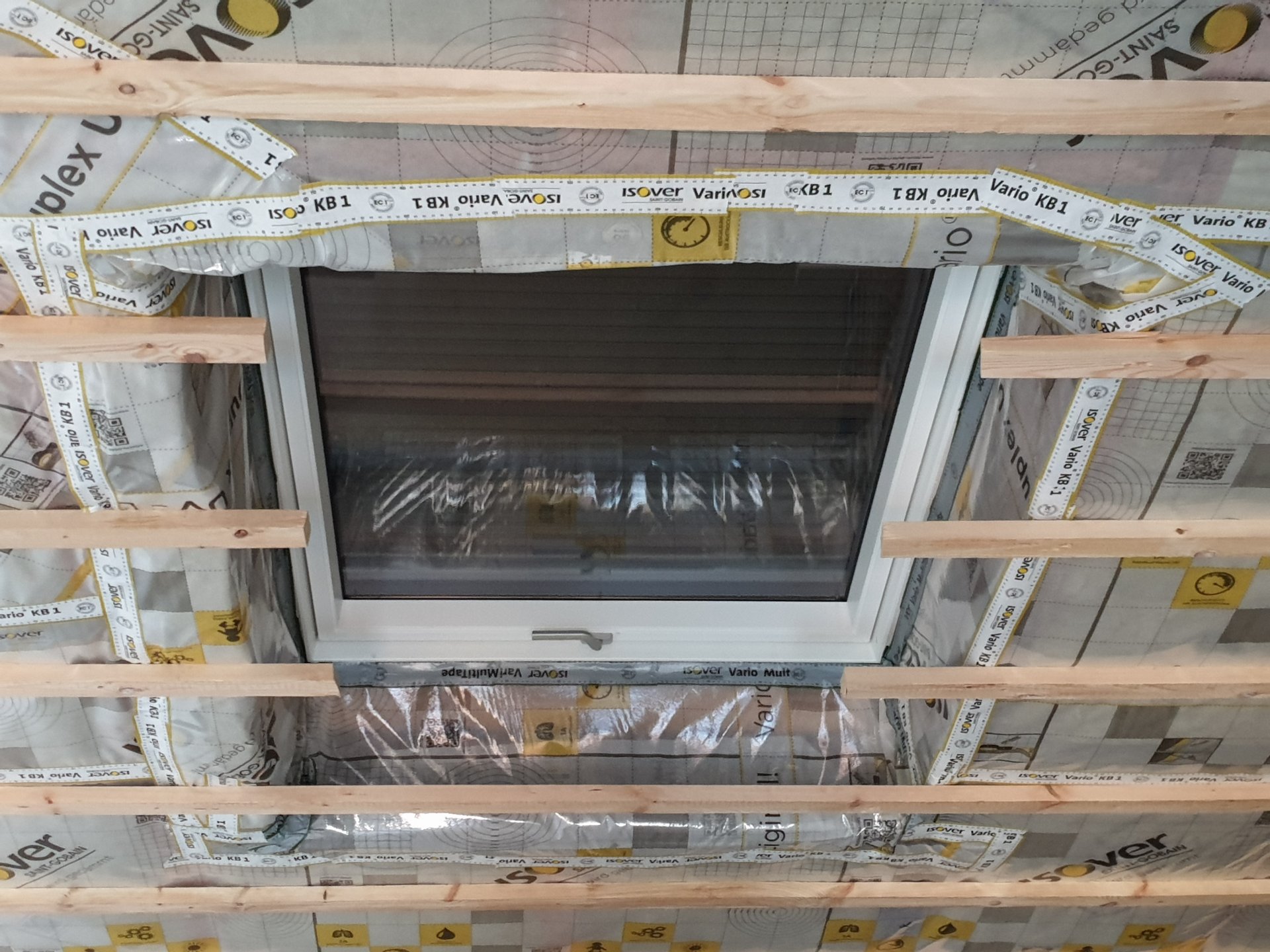

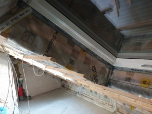

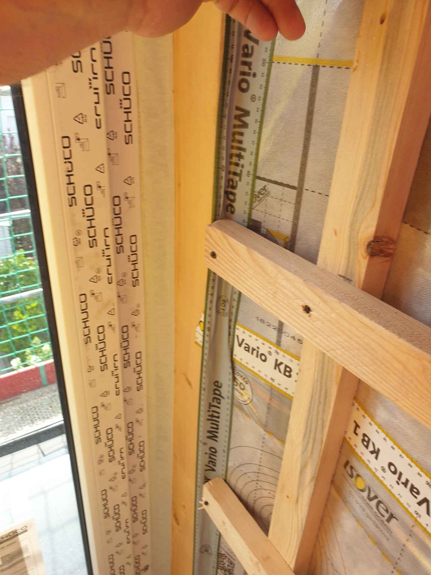

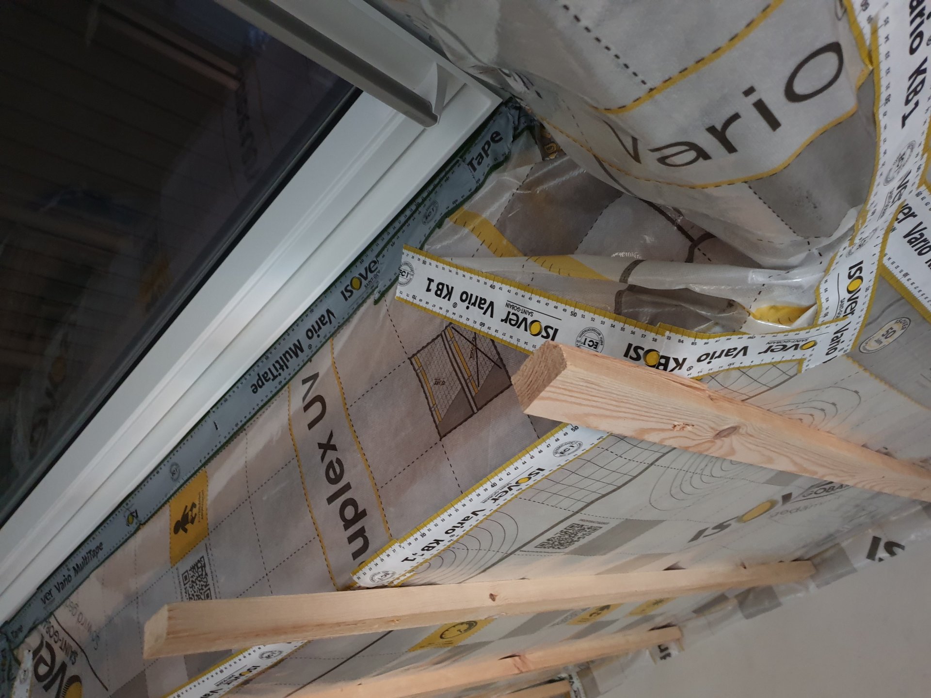

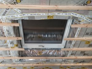

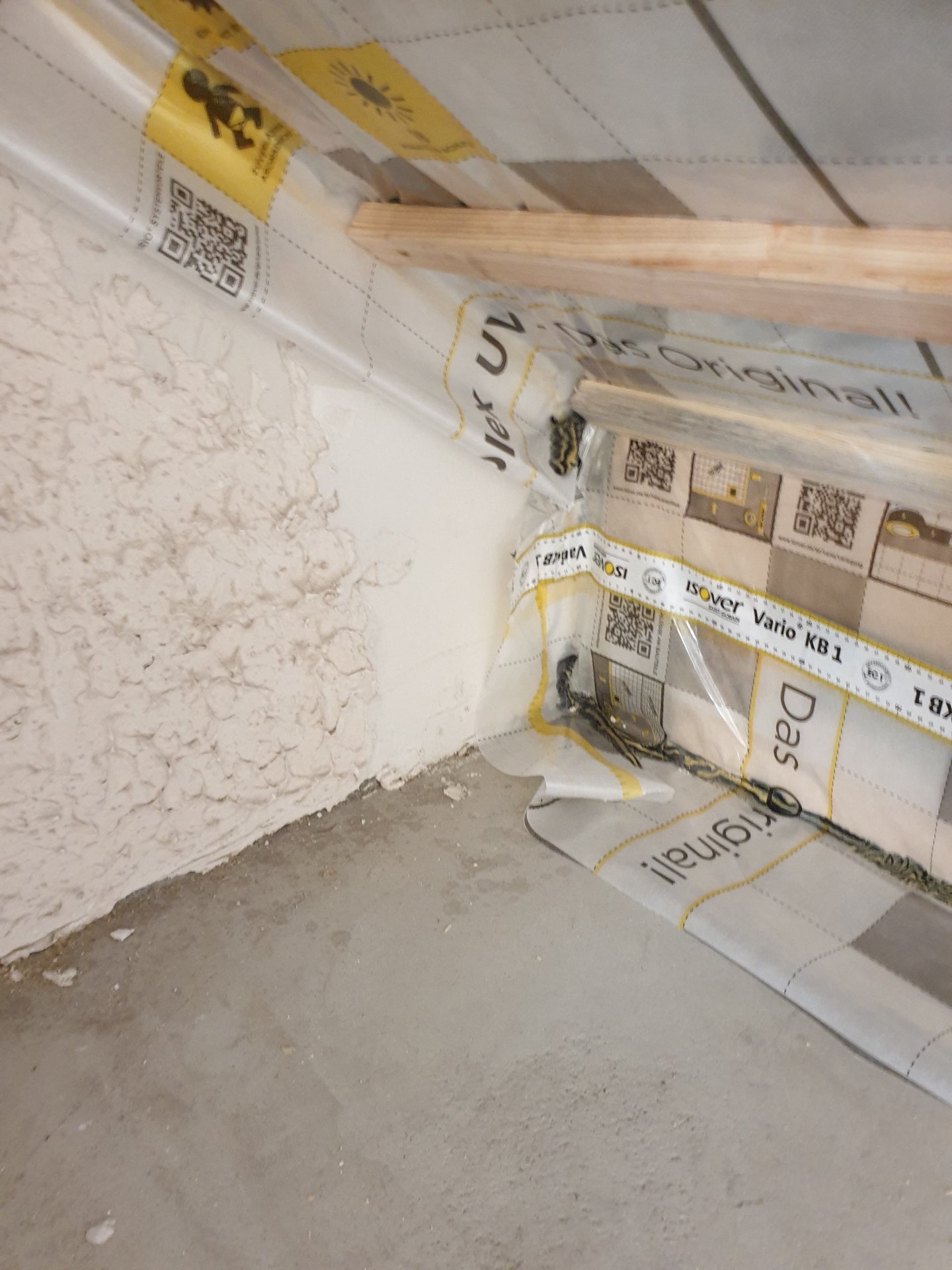

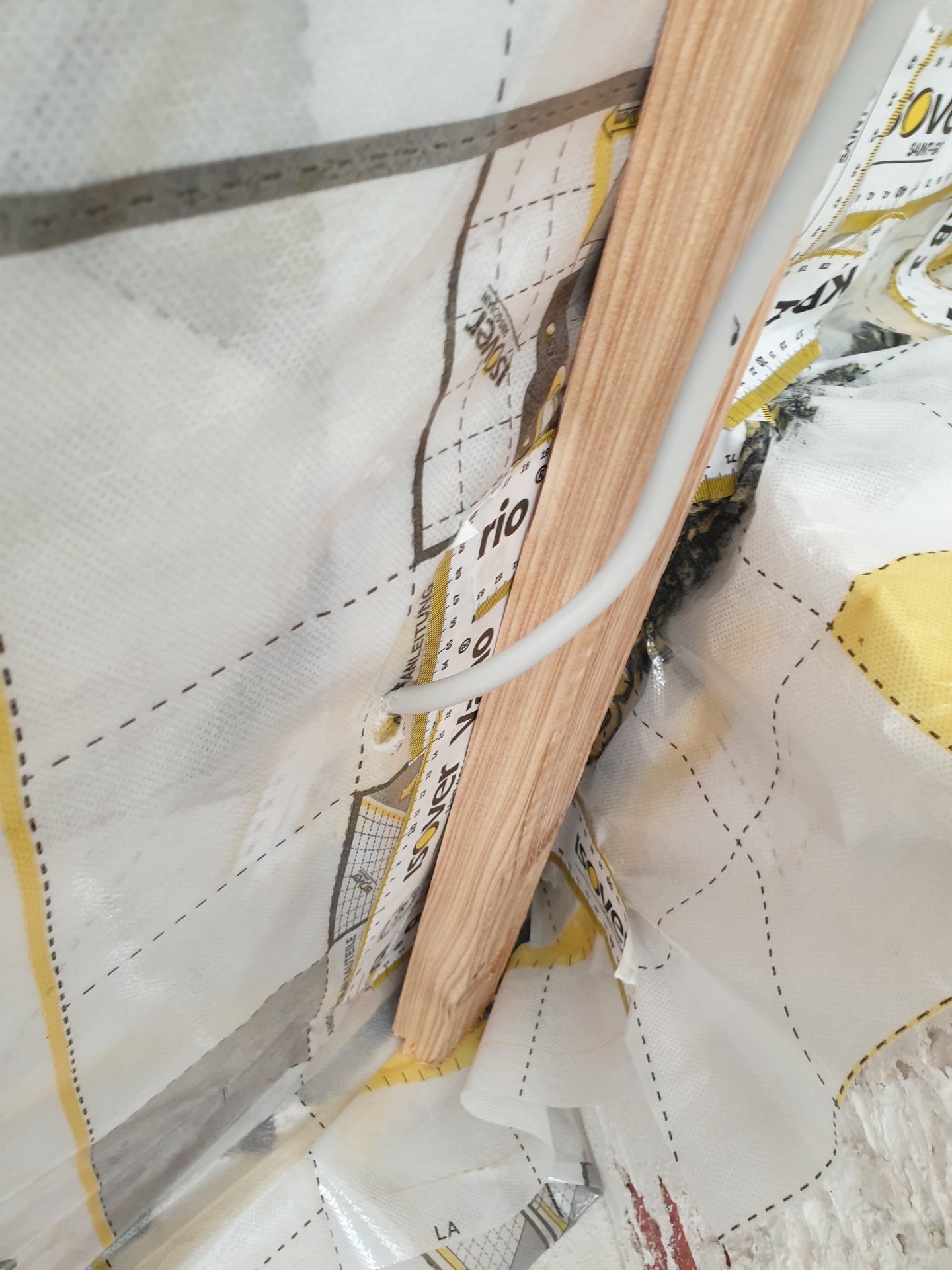

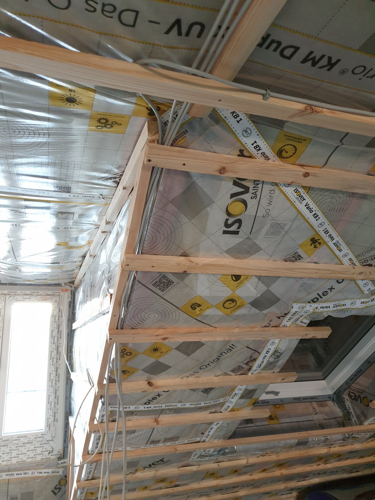

    Ich schließe mal hier an nach fast einem Jahr. In der Zwischenzeit sind die Dachdeckerarbeiten zu meiner vollsten Zufriedenheit abgeschlossen (Eindeckung, Gauben, Kehlbalkenlage, sowie die Aufsparrendämmung (10cm Gutex) und Zwischensparrendämmung (18cm)).
    Eigentlich sollten die Trockenbauarbeiten (inkl. Dampfbremse) jetzt auch schon abgeschlossen sein, allerdings hat eine Leckagesuche nach Verlegung der Dampfbremse ergeben, dass viele unfertige bzw mangelhaft ausgeführte Anschlüsse vorliegen.
    Da kommt mir folgender Satz von @Fabian Weber von damals bezgl. fachkundiger Handwerker in den Sinn:
    Im Anhang ein paar Bilder der Dampfbremse.
    Die DIN zur Luftdichtigkeit sagt hierzu übrigens (u.a.) folgendes:
    - Anschlüsse sind spannungsfrei herzustellen (z. B. durch Schlaufenbildung)
    - Die Länge von Fugen und Anschlüssen ist auf das notwendige Maß zu minimieren
    - Untergründe auf denen geklebt werden soll müssen sauber und trocken, frei von Staub, Fett, Öl und weiteren haftmindernden Stoffen sowie ausreichend tragfähig sein. Verunreinigte oder unzureichend tragfähige Untergründe müssen vorbehandelt werden, z. B. durch Auftragen eines Haftgrundes (Primer).
    - Die Luftdichtheit muss durch eine ausreichende Haftfestigkeit zwischen den zu verwendenden Bauprodukten bzw. durch ausreichenden Anpressdruck sichergestellt sein.
    - Klebemassen können, je nach Produkt, mit oder ohne mechanische Sicherung verarbeitet werden, insbe-sondere müssen die Bedingungen nach 7.2.1 eingehalten werden. Die aufzubringende Materialraupe ist ausreichend zu dimensionieren und darf vor dem Abbinden nicht vollständig flach gepresst werden, um nach dem Abbinden ausreichend Bewegung aus den einzelnen Bauteilschichten aufnehmen zu können.
    Ich denke keiner dieser Punkte wurder eingehalten.
    Sämtliche Untergründe wurden übrigens nicht geprimert, die erste Lattung liegt nicht press an Dampfbremse, Kabeldurchdringungen fehlerhaft oder gar nicht abgedichtet, es gibt zu viele unnötige Überlappungen in der Dampfbremse, die meistens entweder gar nicht oder mangelhaft verklebt sind, der Kleber an den Giebelwänden löst sich, weil nicht geprimert wurde und weil keine Raupe gezogen wurde, sondern platt gedrückt, an den Bauanschlüssen wie Holzbalken wurde 50/50 Regel der Klebefläche nicht eingehalten, die Verlegung ist nicht ansatzweise faltenfrei, was zu erheblichen Leckagen zB im Übergang von kleiner Gaube zum Steildach führt, das Velux Fenster wurde komplett mangelhaft abgedichtet etc...
    Bestimmt habe ich noch einiges vergessen. Das hab ich mir jetzt alles aus der DIN und aus den Herstellervideos zusammengesucht.
