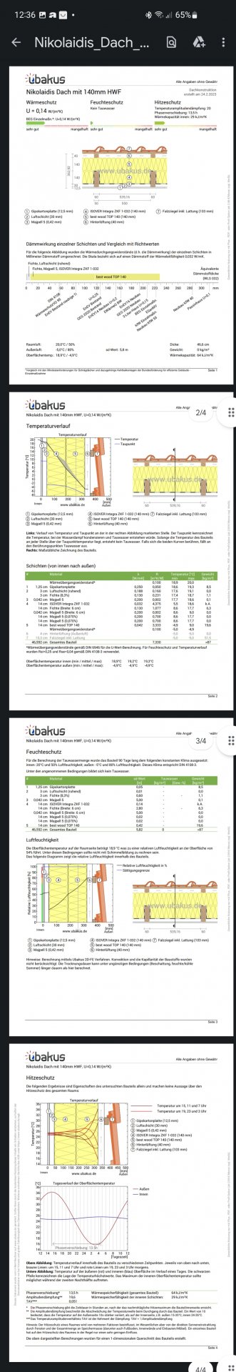

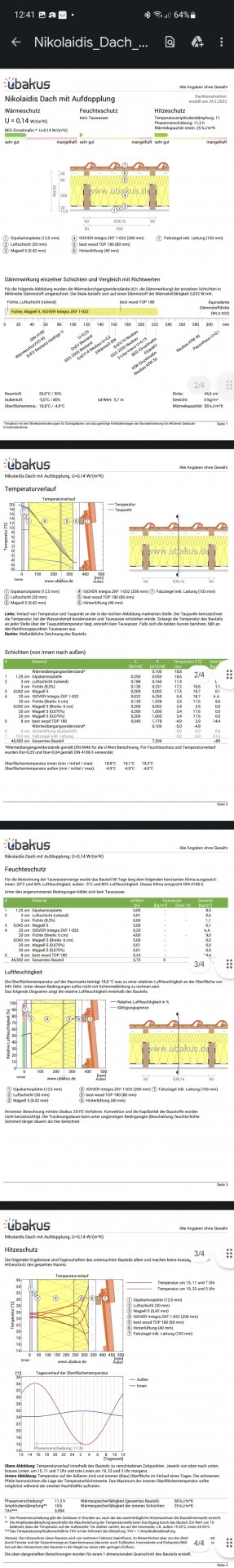

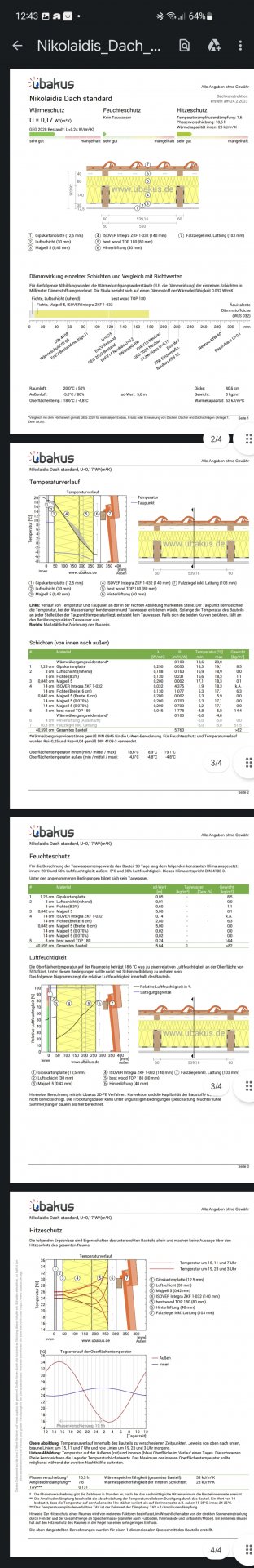

    Wir planen unser Dach zu sanieren. Das Haus ist Baujahr 1979. Die Dachparren sind 16/4 cm .Das Dach ist nicht ausgebaut ,soll auch so bleiben als Kaltbereich , kein Wohnbereich. Die Zwischendecke ist gedämmt mit 12 cm Mimeralwolle und mit Spanplatten teilweise abgedeckt ein bereich ist offen momentan sehe ich kein,schimmel! Einen Sparrendämmung gibt es nicht ,außer in dem Bereich der Schrägen über der Gipskartonplatte, 12 cm Mineralwolle mit Alufolie. Folgendes soll gemacht werden: Die alte Dämmung der Zwischendecke kommt raus und soll durch 14 cm Mineralwolle ersetzt werden ,danach Spanplatten raus Abdeckung mit Osb-Platten. Holzfaserplatte, als aufdachdämmung, Zwischenspardämmung mit 14 cm mit Isover ZKF 1-032 . Habe folgende Möglichkeit vom Dachdecker erhalten , siehe Bilder. Der zweite Dachdecker hat mir ein Angebot mit Bauder PIR SDS, siehe Bilder. Was ist besser und beugt Schäden durch Kondenswasser vor? Trotz Anbringung einer Dampfbremse Siga majpell5 denke ich nicht, dass man bei Sanierungen im Altbau alles 100 Prozent dicht kriegt. Theorie und Praxis ist oft verschieden ,komme selber aus einem Handwerksberuf. Wie kann man verhindern das sich zwischendecke Tauwasser sammelt und in der Aufdachdämmung! Über eine ehrliche Rückmeldung wäre ich sehr dankbar.

    Grüsse Dich. Das kann man leider nicht verhindern. Die Dampsperre ist bei deiner Art der Sanierung nicht richtig dicht zu bekommen.
    Wiederum kenn ich genug Dächer die wir sanierten, die gar keine Dampfsperre in den Schrägen hatten. Die Dämmung war trocken. Alles ein heißes Thema.

    OSB Platten sind hier fehl am Platz da die einen zu hohen SD Wert haben. Das kann zur Kondensatbildung an der Unterseite führen, da oben nicht beheizt. Rauspund ist hier die bessere Wahl.
    Holzfaser würde ich PUR auf jeden Fall vorziehen. Da du wohl einen Dachaufbau nach heutigem Stand der Technik bekommst, muss man sich um Tauwasser kaum Gedanken machen. Die Entsprechenden Dampfbremsen weisen einen sehr geringen Sd-Wert auf sodass diese in erster Linie als Luftdichtheitsebene dienen. Die Belüftungsebene dient dem Abtransport der Feuchtigkeit.

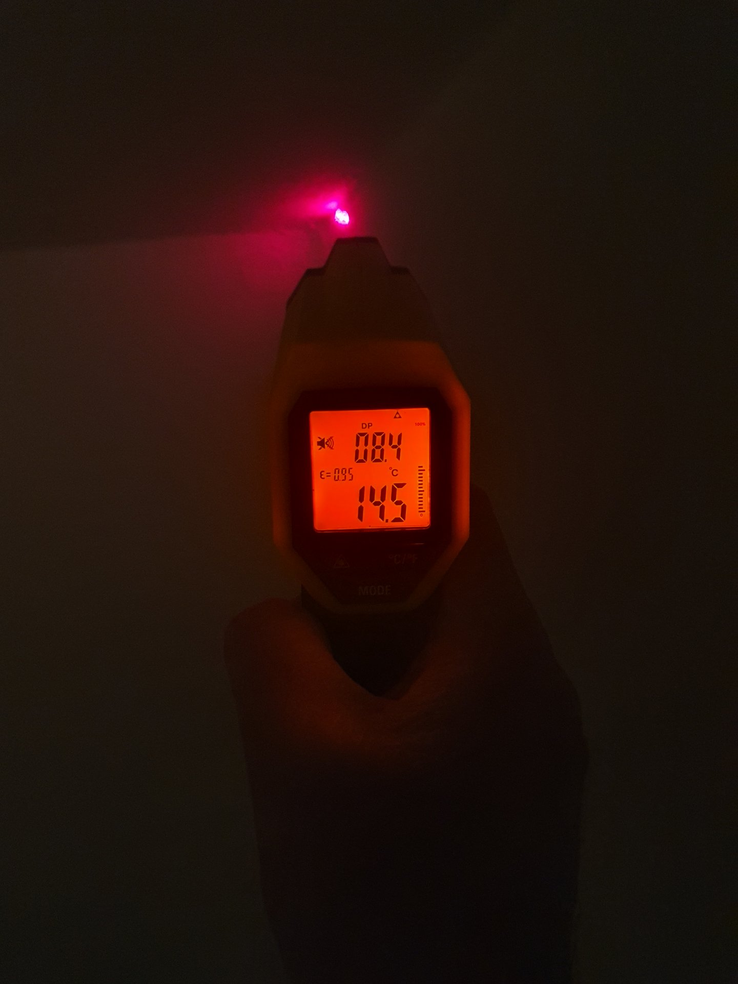

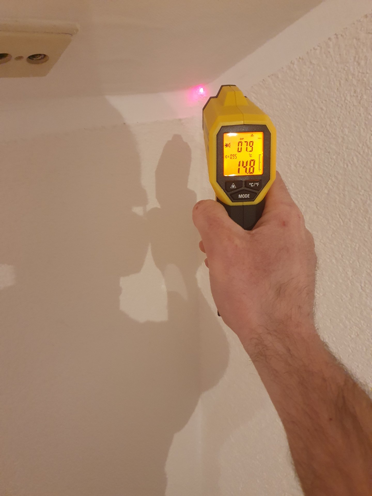

    @Fabian Weber Das Haus ist von 1979 so wie die Ziegel auch irgendwann muss es ja neu gedeckt werden. Außerdem fällt die Temperatur in den Ecken genau zwischen Wand und Schrägen auf 13 °C, 14 oder sogar 11°C wo es -10°C hatte Schimmelgefahr droht. Wenn das Dach gemacht wird soll noch ein Vollwärmeschutz drauf auf die Fassade.
