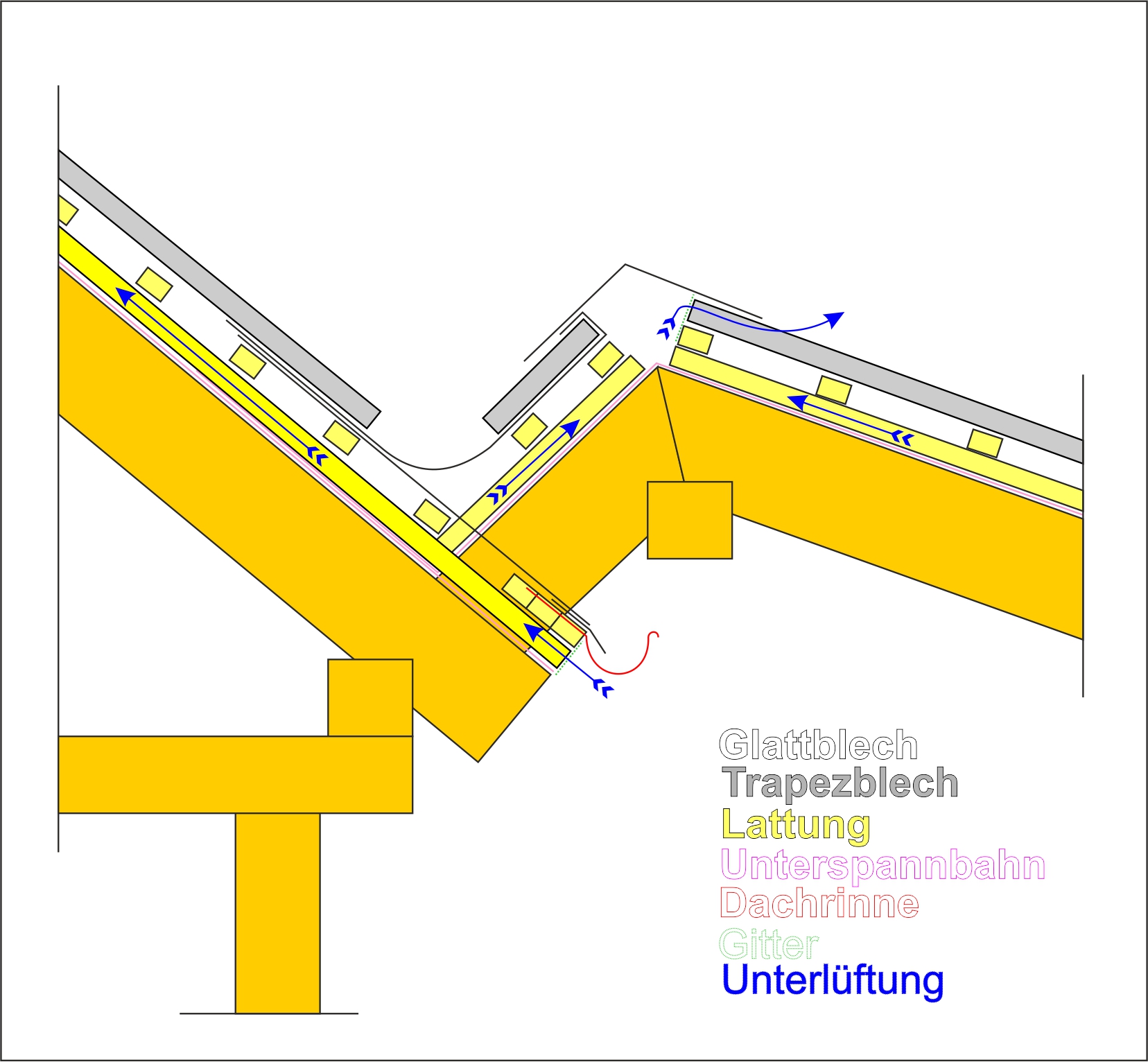

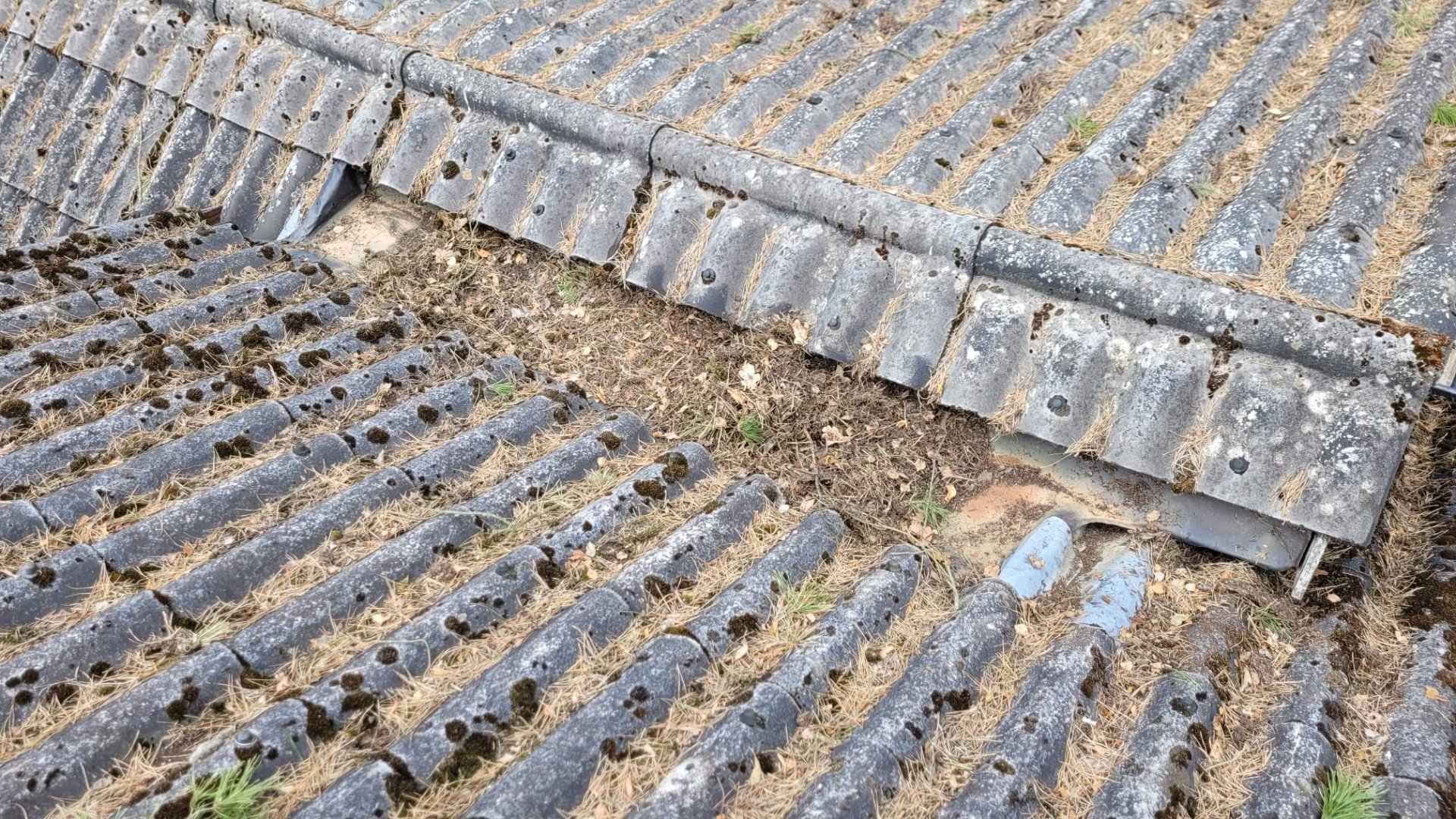

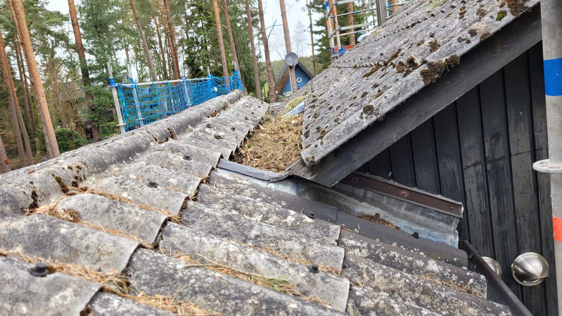

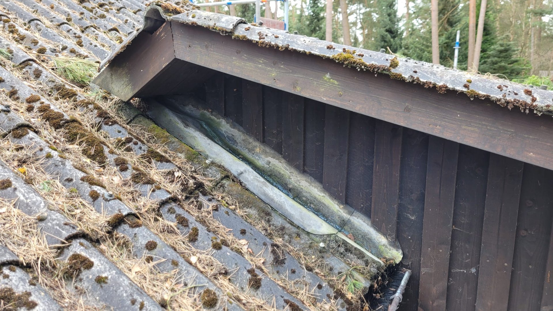

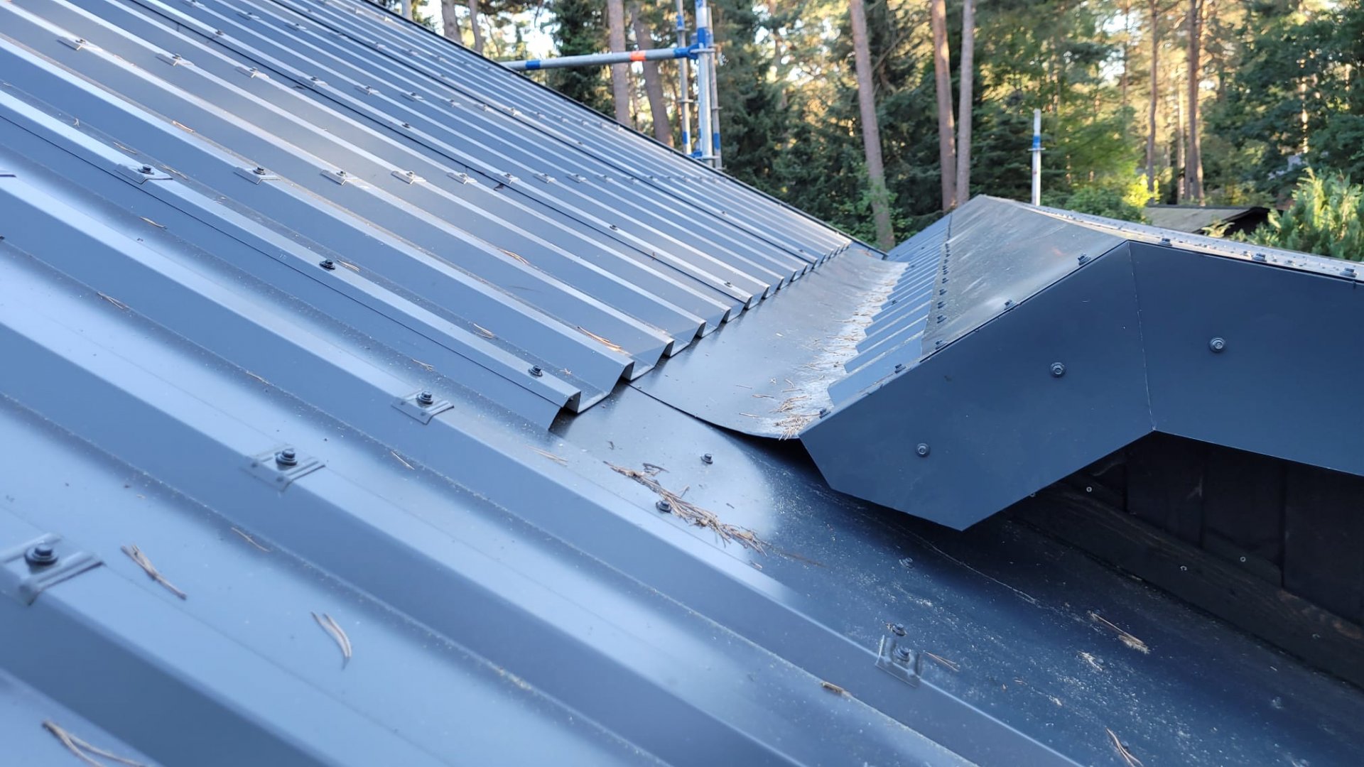

    Hallo zusammen, vielleicht ist die Frage etwas zu speziell, ich versuche es aber mal. Ich saniere gerade das Dach unseres Altbaus
    - Eternit runter (check)
    - Alte Dämmung raus (check)
    - Sparren auf 20 cm aufstocken (check)
    - Dampfbremse sorgfältig einkleben (check)
    - Dämmung rein (check)
    - Waagerechte Kehle (?!?)
    Ich hänge gerade bei der Frage, wie ich die waagerechte Kehle mit wechselseitigem Ablauf in Trapezblech am besten hinbekomme. Vorher mit Eternit Welle war das klar, das Kupferkehlblech, das dafür passt, habe ich nach dem Aufstocken der Sparren erst mal mit angehoben und neu angesetzt. Der Anschluss ans Trapez ist mir nicht ganz klar.
    Hat jemand ein paar Tipps, Links, Bilder? Danke im Voraus!

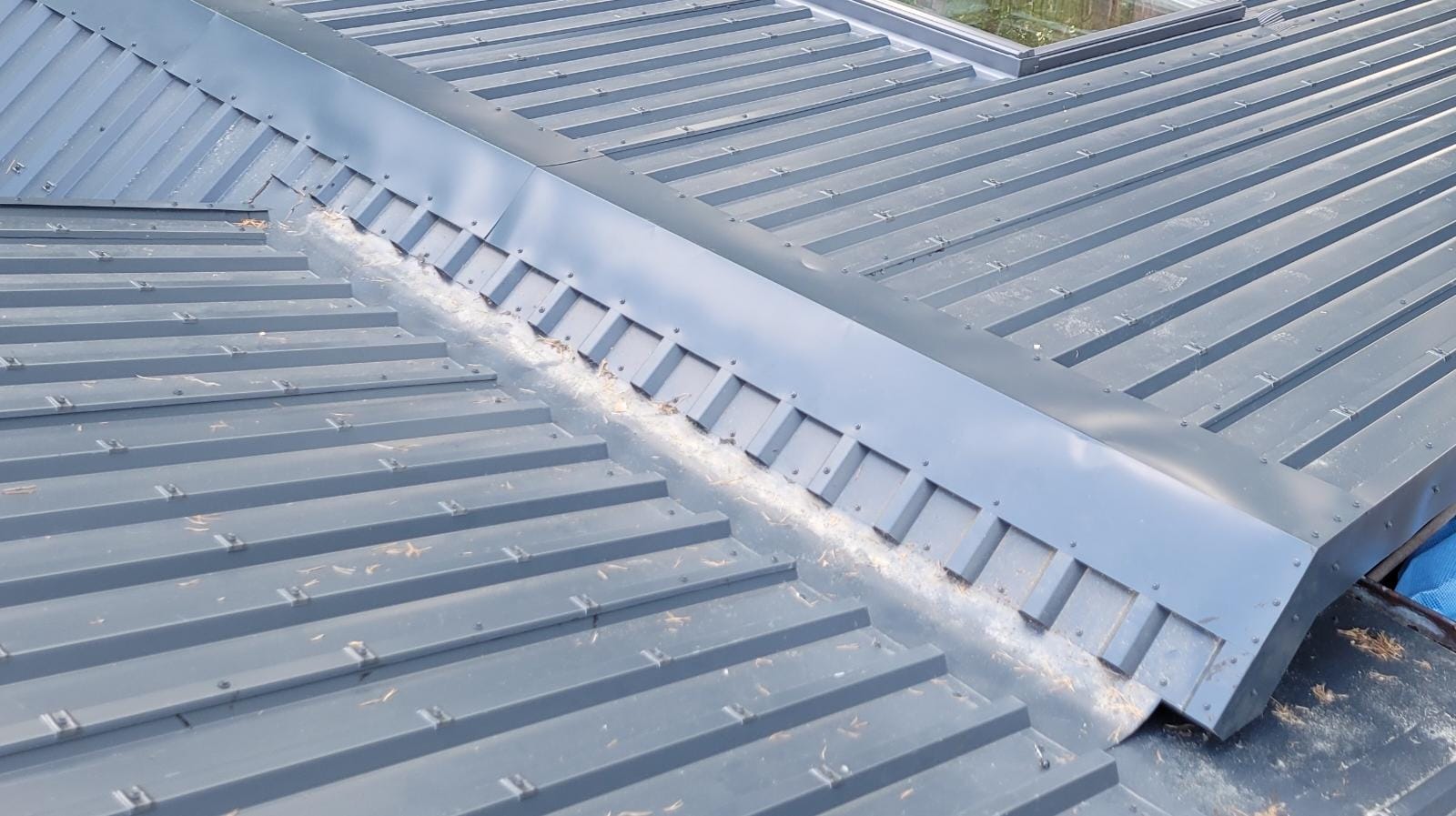

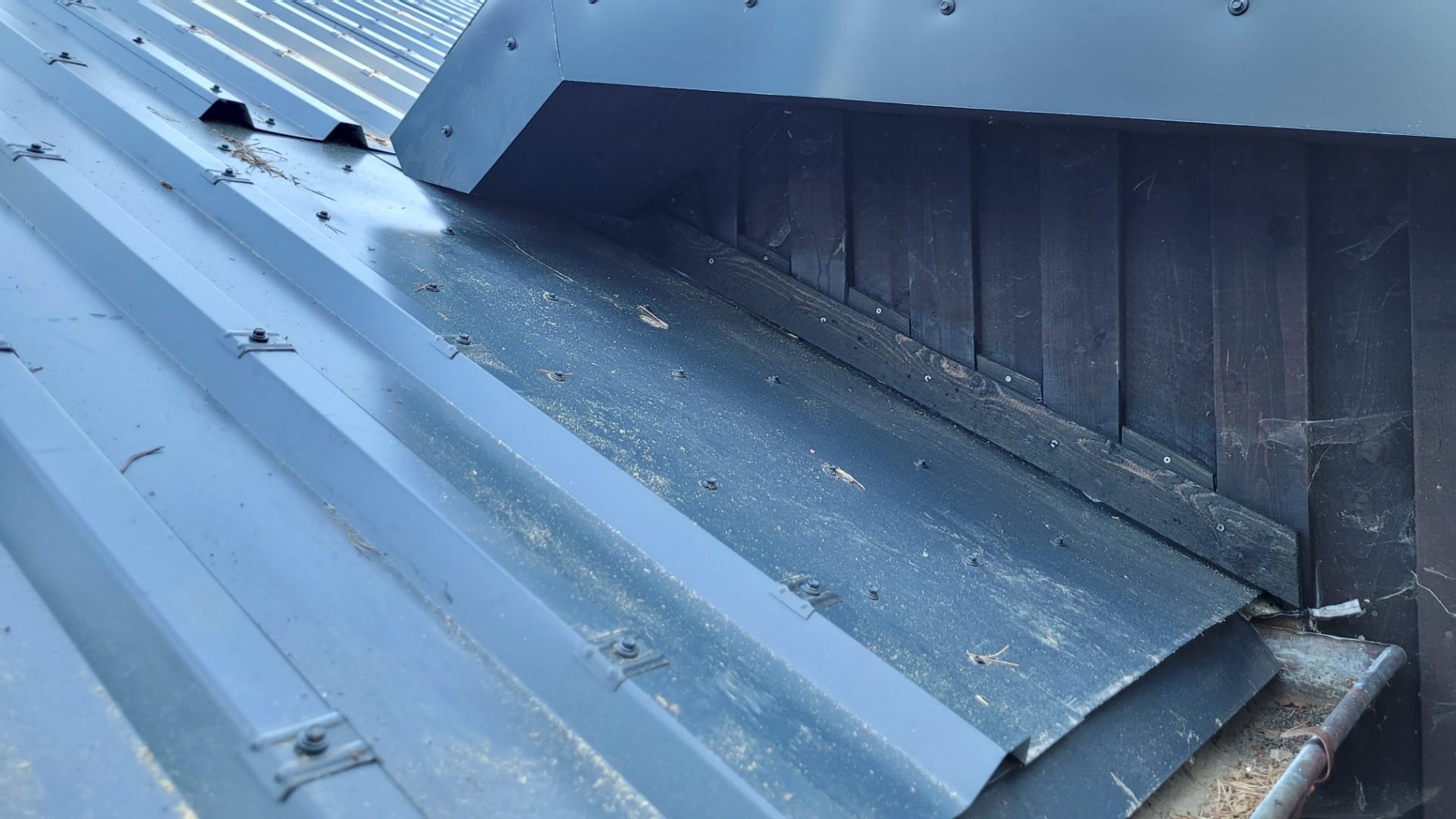

    So, nach einiger Arbeit, habe ich das Dach nun komplett fertig - jetzt kommt noch die PV drauf.
    Auch wenn mir hier keiner helfen konnte, möchte ich doch für den nächsten wenigstens zeigen, wie es funktionieren kann mit der Kehle (und auch dicht ist). Es hat mich einige Überlegungen gekostet, wie man das umsetzen könnte. Ich bin nicht annähernd vom Fach, aber nach Tests kann ich sicher sagen, dass die Kehle so wirklich dicht ist, und zwar sowohl in der zweiten Ebene der Unterspannbahn als auch die Blechseite zur Unterspannbahn. Wasser läuft einwandfrei ab.
    Unter den Kehlen wusste ich mir nicht anders zu helfen, als das Trapezblech durch Glattblech zu ersetzen, da ich keine Bleischürzen nehmen wollte. Optisch sieht es aber auch so ganz ok aus für mich. Alle Schrauben in den Tiefsicken sind mit Bitumenkleber zusätzlich versiegelt und die offenen Trapeze vom Hauptdach haben einen Ungezieferschutzkamm unterliegen (nicht in Skizze eingezeichnet).
    Die Skizze ist etwas einfach geworden, zeigt aber den Aufbau und die wesentlichen Überlappungen. Die andere Seite der Kehle ist identisch spiegelverkehrt umgesetzt. An den Kehlrändern habe ich noch Tropfränder umgebogen, damit das Wasser nicht unter das Kehlblech wandert und abtropft. Wichtig war mir, dass die Hinterlüftung nicht unterbrochen wird, denn ich habe das Dach auch komplett neu isoliert (Zwischensparrendämmung). In die Wandanschlüsse unter dem Kehlblech habe ich Formbleche eingepasst, damit da keine Tiere in die Unterlüftungsebene rein kommen.
    Bestimmt ist nicht alles so wie es sein soll, denn alles ist learning by viewing und learning by doing.
