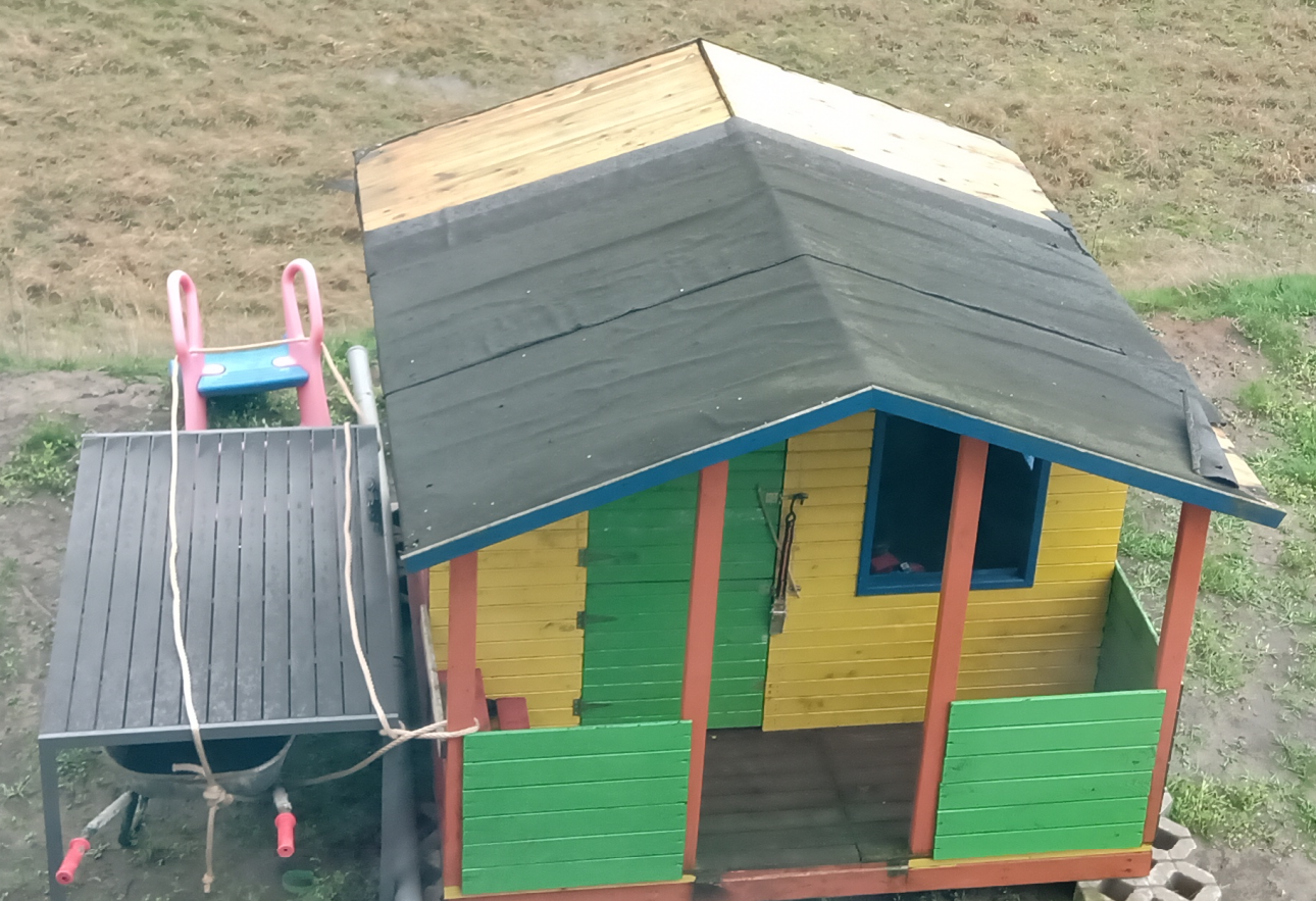

    Mal eine Dachsanierung der etwas anderen Art :-)
    Sabine hat heute Nacht das Spielhaus der Kinder in Mitleidenschaft gerissen und einen Teil der Dachpappe entfernt.
    Wie ist das korrekte Vorgehen bei der Sanierung? Das Dach so schnell wie möglich neu abdichten? Oder erst abwarten, bis das Holz wieder getrocknet ist? Oder besser die Bretter komplett erneuern?
    Dämmung und Dampfsperre sind nicht vorhanden ;-)

    Zuerst Holz trocknen lassen- sobald es regnet wieder Folie drüber legen.
    Am besten die gesamte Dachpappe beseitigen und sobald alles abgetrocknet ist
    EPDM- Folie als Abdichtung verwenden.Deren Größe so wählen, das keine Stöße notwendig sind.
    An der Traufe randbündig unten ein schräg zugeschnittenes Brett aufschrauben, ein Brett außen mit Überstand nach oben anschrauben und Folie darüberlegen bis über den Rand.
    Am Giebel (Ortgang) ebenfalls seitlich nach oben überstehende Bretter anschrauben und Folie auch hier oben über den Rand legen.
    An den tiefsten Punkten Fallrohr, Kette oder dickeres Seil zur Wasserabführung befestigen.

    Sofort neu abdichten.

    dann sofort abdichten, bevor sich das Holz noch mehr vollsaugt

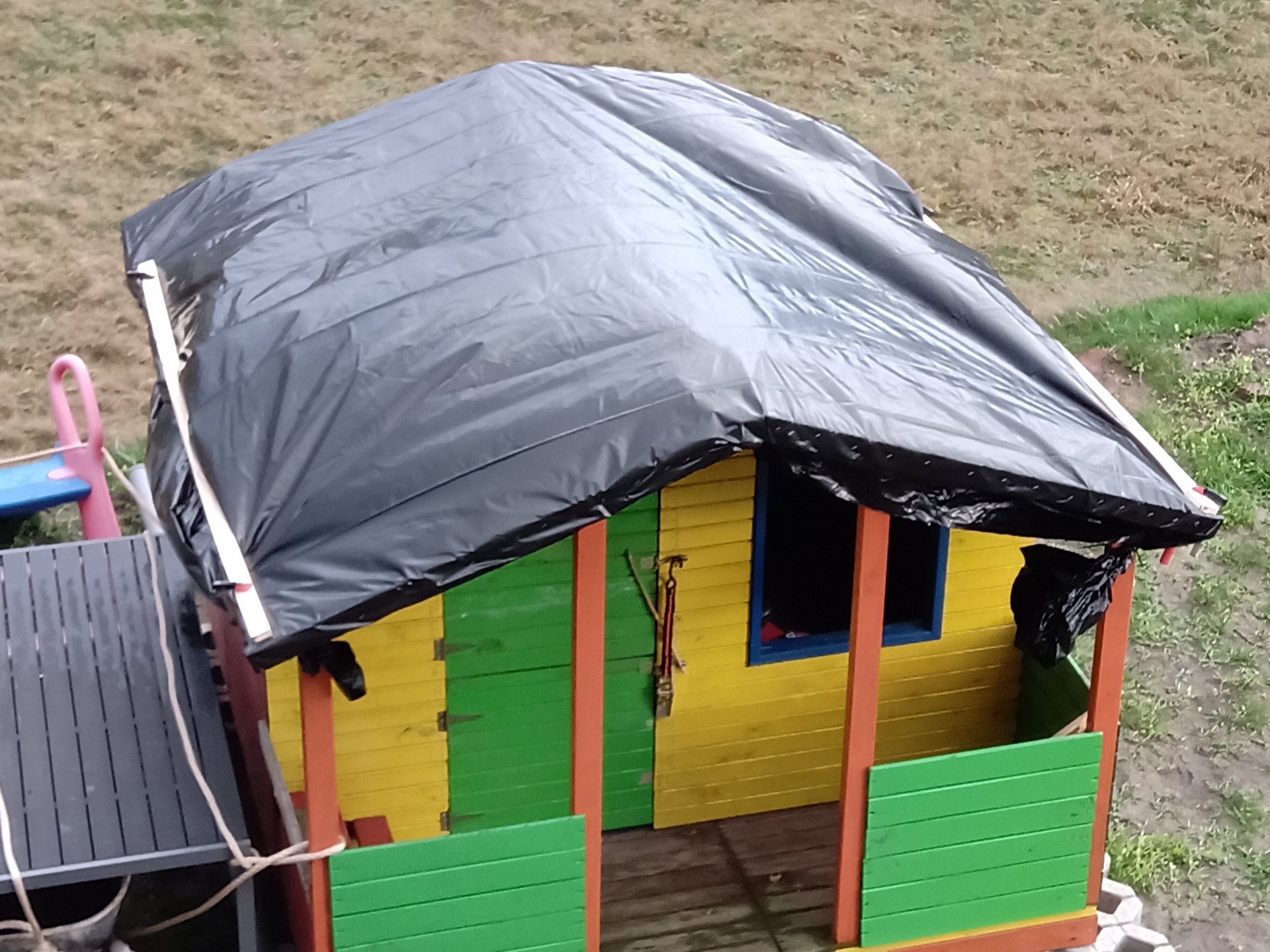

    Vielen Dank für das Feedback, als Sofortmaßnahme hab ich das Dach jetzt erst einmal mit Baufolie überspannt.
    @Andreas Teich Hat der Vorschlag, mit Überständen und einem Abfluss zu arbeiten, einen funktionalen Hintergrund? Für ein 2,5x2,5m großes Satteldach erscheint mir das ein wenig übertrieben.

    Wenn die Bretter trocken sind kannst du natürlich gleich abdichten, wenn sie feucht sind besser bei Sonneschein trocknen lassen und vor einem Regen wieder abdecken.
    Ohne Rinne schlägt das abtropfende Wasser unten an die Wand.
    Wenigstens ein Brett an die Kante schrauben und das Wasser an einer Stelle abführen.
    Bei einem großen Dachüberstand nicht notwendig-
    wieweit es bei dir an die Wand spritzt mußt du beurteilen
