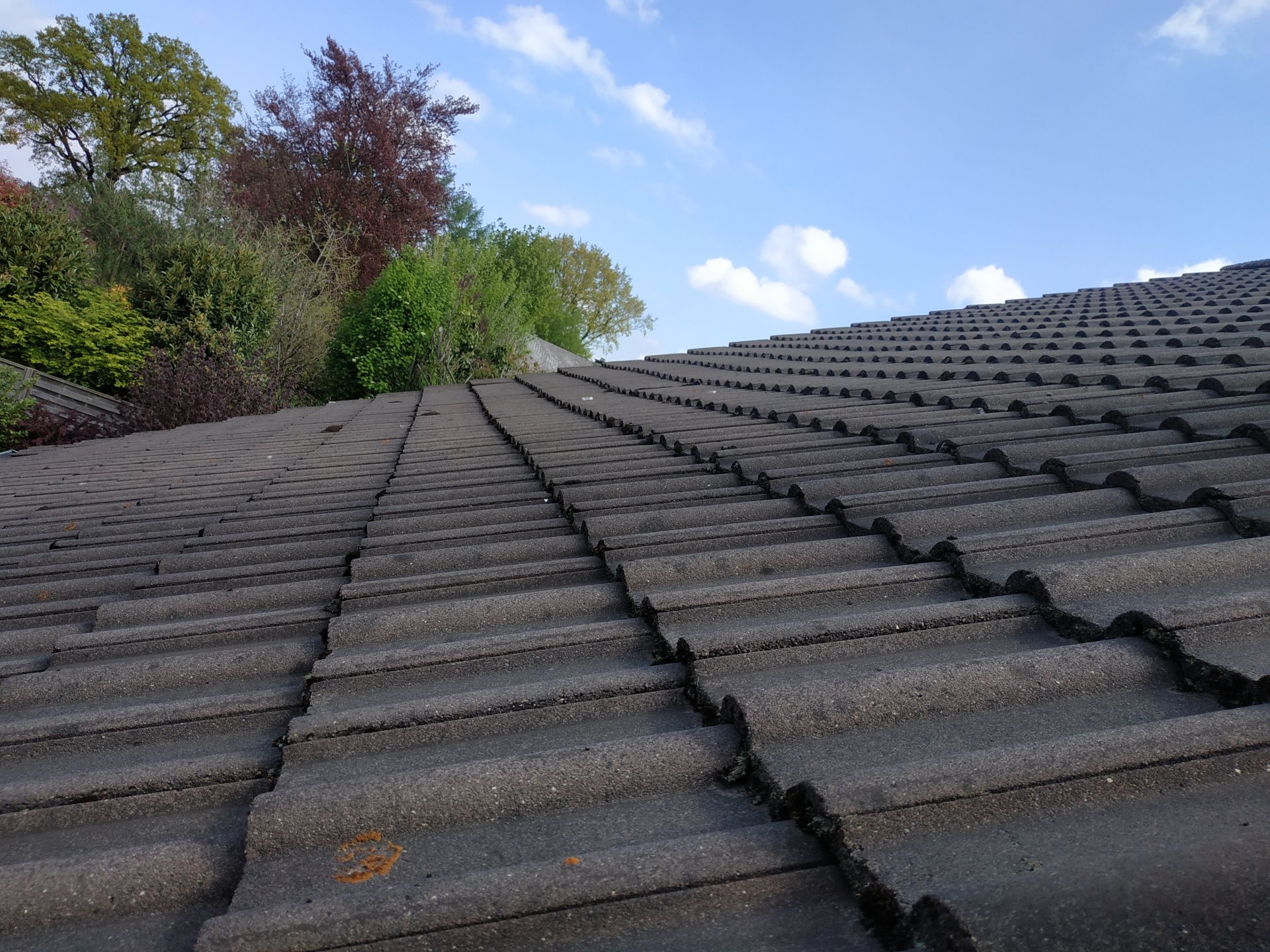

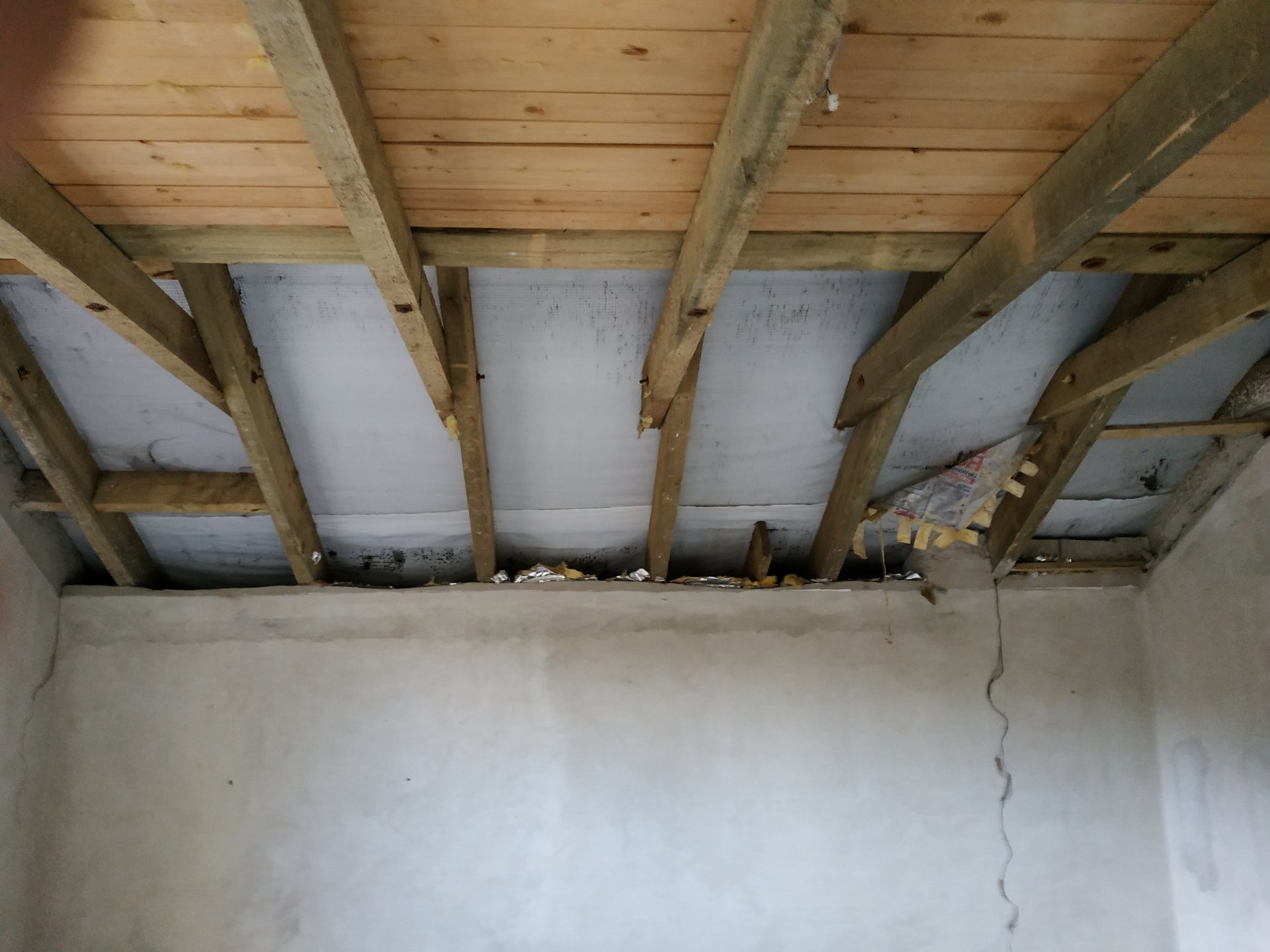

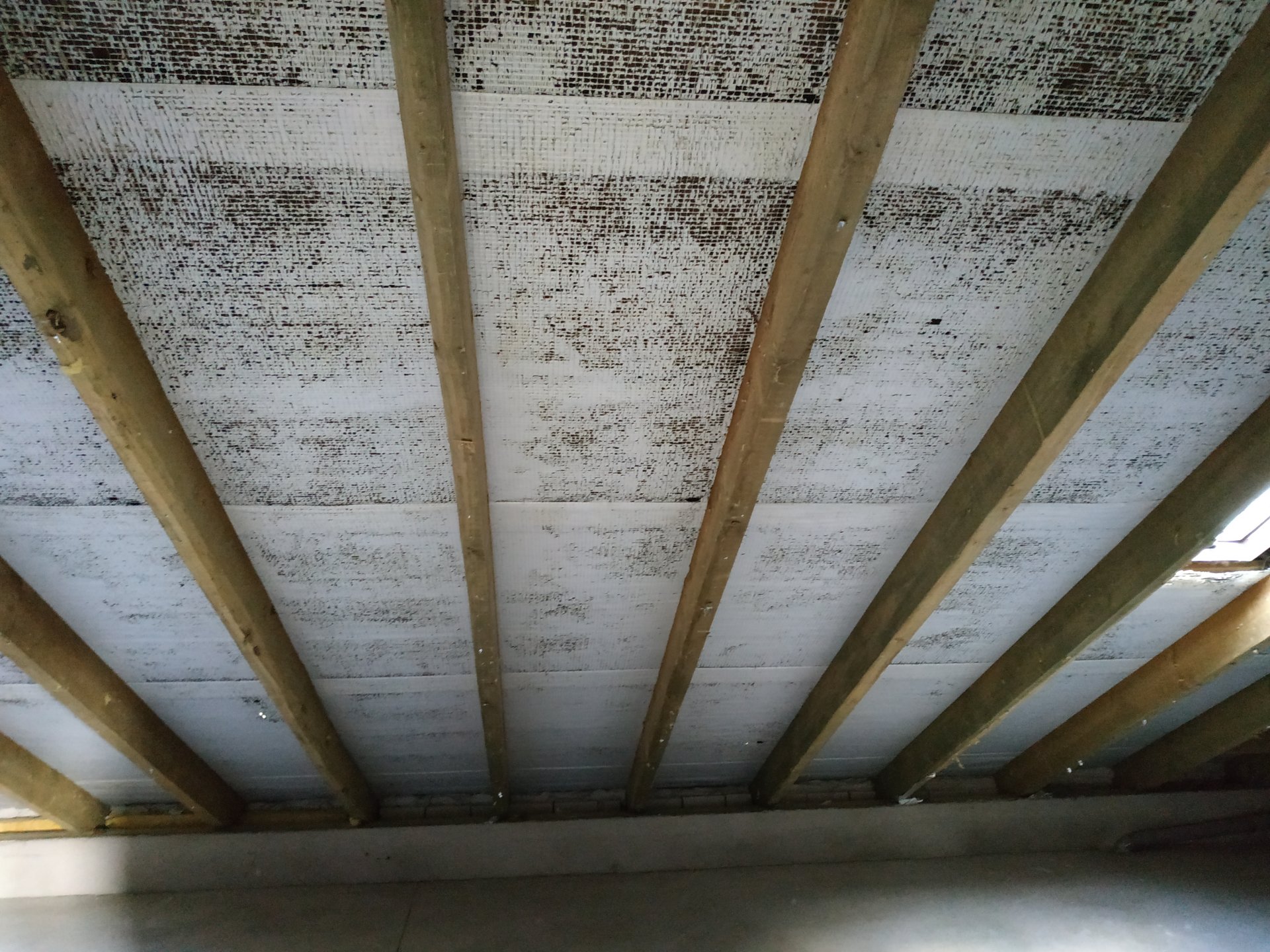

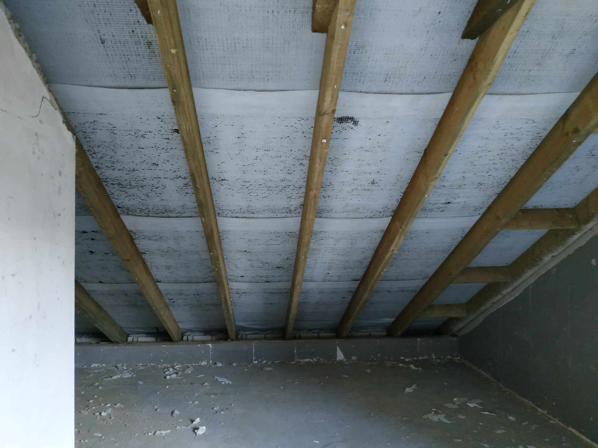

    ich habe in der letzten Woche die Dämmung in meinem neuen Haus entfernt (Baujahr 1986). Leider war die Dämmung in vielen Bereichen mit Mäusekot voll....vermutlich, weil die Lüftungsschlitze des Klinker nicht gesichert waren. Die Dämmung war an den Dachschrägen des OGs und in der Decke im OG, aber keine Dämmung im Dachboden.
    Der Aufbau war (Dachpfannen, Folie, Dämmung mit Alufolie, Vertäfelung oder Regips). Die Folie löst sich in vielen Bereichen auf (siehe Fotos). Die Alufolie war "nur" festgetackert, aber nicht verklebt.
    Die Sparrentiefe der Dachschrägen beträgt 200 mm
    Die Tiefe der Deckensparren im OG beträgt 160 mm
    Zur Info: zwei Dachdecker haben gesagt, dass die Dachziegel noch gut sind. Wir würden den Dachboden erstmal nicht nutzen, weil wir im OG einen Raum/Speicher haben. Wir würden in allen Wohnräumen (außer Speicher) Regips vor die Dämmung setzen.

    Genau! Erstmal einen Planer fragen, der schon mal was von Bauphysik gehört hat. Der sollte erstmal die Unterspannbahn anschauen. Scheint mir eine alte Dörken oder Delta Gitterfolie mit einem sd-Wert > 100 m zu sein. Die gehört eigentlich unterlüftet, was gegen eine Vollsparendämmung spricht.
    Also wäre es sinnvoll nur 160er Dämmung in die Dachschräge der Wohnräume einzubringen und zwischen der Unterspannbahn und der Dämmung einen Lüftungsspalt <2 cm zu lassen und dann raumseitig (innen) eine ordentliche Dampfsperrbahn bzw. Dampfbremse mit hohem sd-Wert vor die Sparren zu tackern Dann kommt Querlattung und GK drüber.
    Die Decke zum Spitzboden können sie dann mit der gleichen 160er Dämmung komplett füllen und unterseitig die im Dachbereich verbaute raumseitige Dampfbremse/Dampfsperre über die gesamte Fläche durchziehen. Alle Folienstöße sind überlappend zu verkleben und alle Folienanschlüsse sind luftdicht an die massiven bauteile (Wände) anzuschließen.
    Wenn die Rauspundschalung auf dem Spitzboden_Fußboden Fugen zwischen den Brettern aufweist, so ist das gut, dann kann Diffusionsfeuchte nach oben ablüften.

    Den ersten Eindruck von den Fotos her, sollte der Rat von BaUT mit der Besichtigung der Unterspannbahn beginnen. Sieht aus wie die Dragofol aus den 90igern. Sobald die beschädigt ist, kann Flugschnee und Treibregen eindringen. Daher ist bei allen überlegten Maßnahmen auf jeden Fall der Austausch der Unterspannbahn eine der wichtigsten Überlegungen für ein Funktionstüchtiges Dach.
    simon84 und BaUT gefällt das.
  5. #5 Fabian Weber, 26.04.2020
    16.424
    6.556
    Das würde ich anhand der Fotos mal bezweifeln.
    Für mich ist das nur noch Gitter...:)

    Untersparrendämmung ist gut. Aufgrund der nicht mehr vorhandenen Unterdeckbahn (kaputte Gitterfolie), würde ich eine kaschierte Dämmung nehmen. Wenigstens die Untersparrendämmung würde ich in Holzfaserplatten machen. Zur Verarbeitung empfiehlt sich Holzfaser (z.B. Steico) sowieso, dann kratzt nix und man hustet sich auch nicht tot. Da hilft die beste Schutzkleidung nix.

    Wie wird mit dem möglichen Feuchtigkeitseintritt umgegangen, der wegen der defekten Unterspannbahn nicht mehr vom Gebäude abgeleitet wird?
    Dächer mit Dachziegel oder -steinen sind Regensicher und nicht Wasserdicht. Anforderungen an die Dacheindeckung sind in Anlehnung der Gebäudenutzung gerichtet. Da hier ein Wohngebäude beschrieben wird, muss mindestens eine funktionierende Sicherheit gegen Flugschnee und Treibregen getroffen werden.

    Ich weiß das meine Antwort nicht gefallen wird, aber mir ist keine funktionierende Version bekannt, welche ohne Demontage des Daches langanhaltenden Erfolg verspricht. Wenn der Dachboden ungenutzt bleibt und man an alle Dachziegel von innen ran kommt, könnte man die Folie entfernen und Innenverstrich mit Mörtel machen. Der muss aber regelmäßig erneuert werden über die Jahre. Eine der schrecklichsten Varianten ist der Einsatz von Bauschaum. Davon rate ich ganz dringend ab, selbst wenn Brunnenschaum genommen wird.
    Wenn die Dämmung nicht nass werden soll und eine Lösung für viele Jahre angestrebt wird, dann geht nur Ziegel und Lattung zu entfernen. Alles andere ist Bastelei die zu Bauschäden führen kann....

    Ich würde das Dach Zug um Zug abdecken und eine neue Unterdeckbahn verlegen. Dann diesen Bereich wieder zudecken und eine Unterdeckbahn höher wieder öffnen-tauschen-schließen.
    Das wäre dann auch was für Eigenleistung, weil ja alles genau wieder an seinen Platz kommt. Außerdem hat man dann nie ein ganzes offenes Dach.
    In diesem Fall könntest Du auch innen schon fertig machen und dann den ganzen Sommer langsam von Außen dran.
