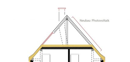

    So müsste m.W. die Dämmung vorgenommen werden:
    Gesicherte Quelle? Keine Ahnung, wo es genau so steht. So wird es aber interpretiert.
    Fabian Weber, Viethps und VollNormal gefällt das.

    Unbeheizte Hohlräume zu dämmen wäre ja Quatsch. Oberste Geschoßdecke und Dachflächen im Bereich der Wohnräume und fertig.

    Ein eventueller Zugang zum Spitzboden muss dann aber luft- und dampfdicht ausgeführt werden. Der Spitzboden selber darf belüftet sein.
