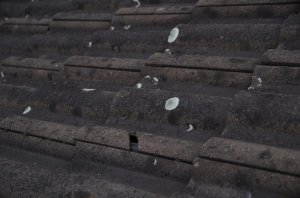

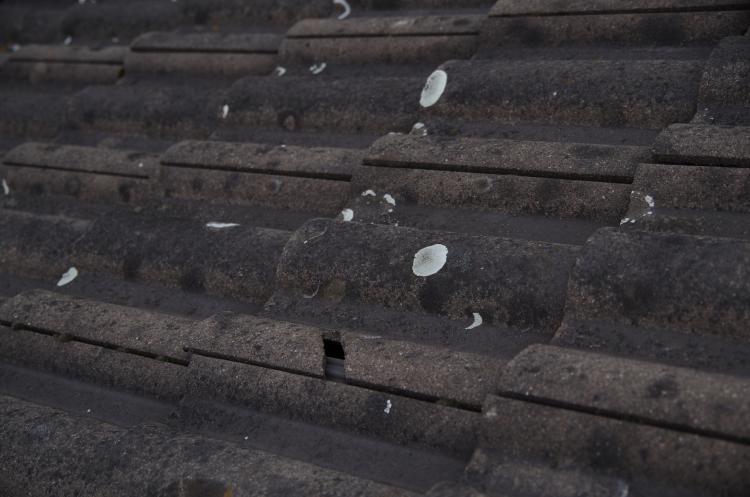

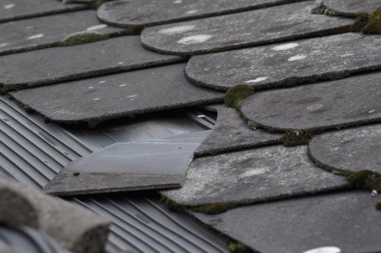

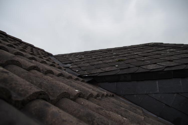

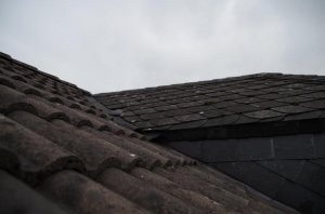

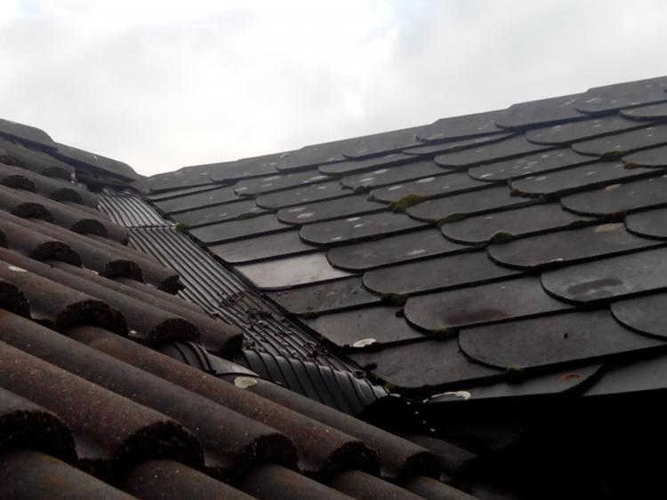

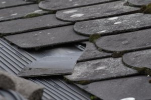

    Hier die Fotos - das mit der Dachschindel hatte ich doch tatsächlich anders in Erinnerung... sieht nicht so aus als ob das Bruchstück einfach so wieder verwendet werden sollte....

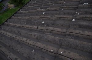

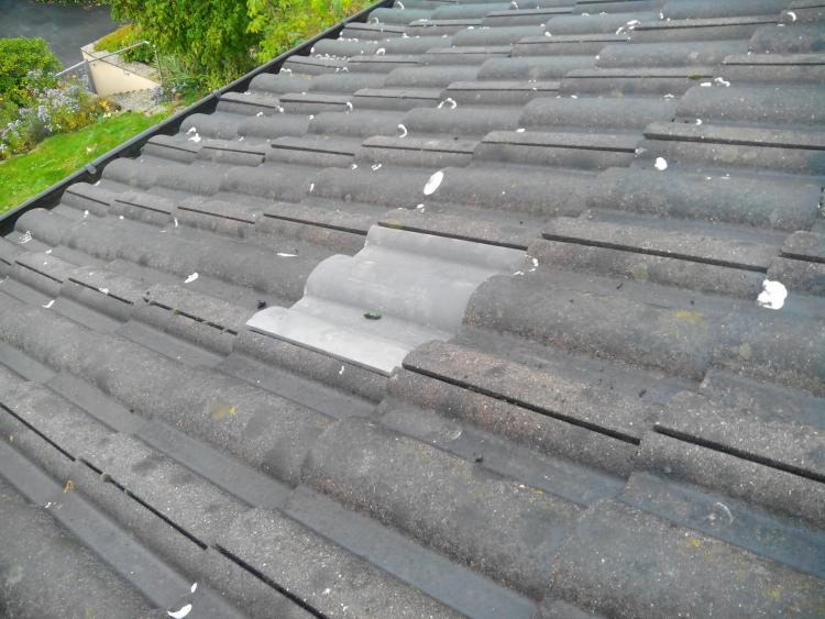

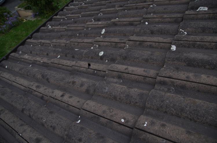

    Hier die gerissene Dachziegel - ich würde vermuten - das ist schon eine ganze Weile so.

    Nichts, was ein DD nicht hin bekommen würde. Wenn ich mich aus dem Fensterlehnen wollte, dann würde ich meinen dass es sich um Asbest handelt. Aber auch das ist nicht weiter tragisch, muss man nur beim Ausbauen sehr gut aufpassen.

    Aufgrund des Schichtaufbaus den man an der Bruchstelle sehen kann lehne ich mich mal aus dem Fenster ;-) und behaupte das es Asbest ist.
    Und der Riss ist schon neben der Überdeckung, Zwar auf der Oberwelle aber trotzdem sollte es zügig behoben werden.

    Hab dann doch endlich jemanden gefunden der sich der Sache angenommen hat - zu meiner Verwunderung über das "Hammer Portal" - ein DDM aus einer Nachbarstadt für 120 EUR (ich hoffe dabei bleibts - noch habe ich die Rechnung nicht ;))
