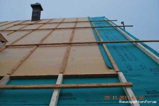

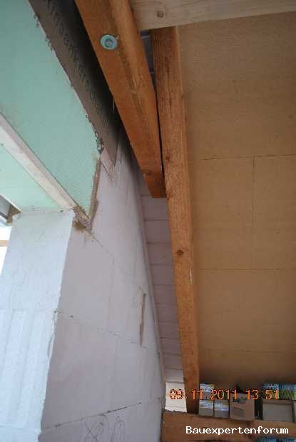

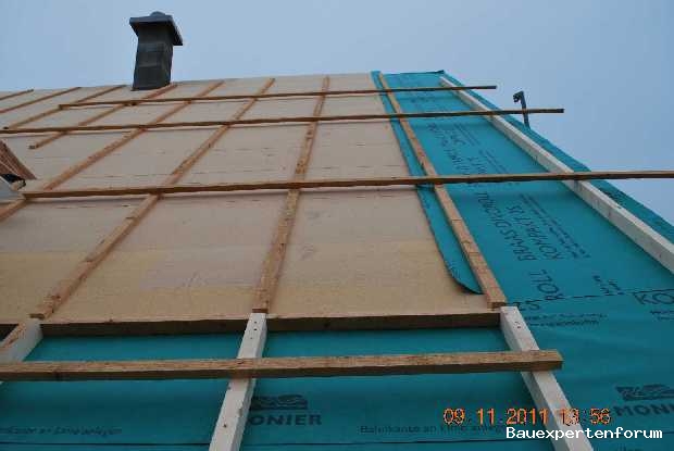

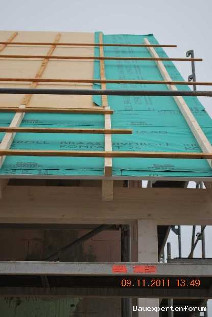

    Hallo, wir haben ein paar Fragen zu unserer Dachschalung.
    In Auftrag gegeben Haben wir eine "Dachschalung aus Holzfaserplatten, Stärke 60 mm".
    1. Verwendet wurden nun die UD-Q11 protect vom Homatherm in korrekter Stärke. Was uns nun wundert ist, dass die Platten nicht auf der gesamten Dachfläche verlegt wurden. Im Traufbereich gehen die Platten etwas über die Außenmauer hinaus. Das scheint noch Plausiebel, weil der Überstand keine Wäredämmung und nicht den besseren Regenschutz braucht (oder?)
    Auf der Giebelseite hören die Platten innen aber schon 16 cm vor der Außemmauer auf, enden also auf dem letzten Sparren. Man kann es auf dem Dritten Bild von innen ganz gut erkennen. Da sieht man wie die Schalung der Untersicht, 15 mm Bretter, direkt an die Holzfaserplatten stoßen. Erste Auskunft des Bauleiters war, dass dieser Übergang gar nicht anders hergestellt werden könne ("Wie sollen denn sonst die Profilbretter befestigt werden?"). Dann hieß es nach unseren Protesten, dass die Schalung noch gar nicht fertig sei und zwischen der letzten und vorletzten Konterlatte noch Platten "eingebracht würden. Das wäre von Anfang an so vorgesehen gewesen. Was sagen die Experten zu diesem Aufbau?
    2. In den Dachkehlen stoßen die Faserplatten auf dem Kehlsparren zusammen. Es wurde jedoch keine "Schutzfolie" unter dem Stoß angebracht, wie es die Verlegehinwiese des Herstellers, die wir im INternet gefunden haben, eigentlich verlangen. Ist das ein Problem? Falls ja, kann das repariert werden?
    3. Vielleicht irrelevant. Die Konterlatten wurden in 50*30 und nicht in 60*40 ausgeführt, wie eigentlich in den Verlegehinweisen. Der Bauleiter sagt das wäre so o.k. weil anders als in den Hinweisen nicht genagelt, sondern geschraubt wurde. Das wäre die hochwertigere Ausführung und deshalb die kleineren Lassten ausreichend. Schein uns als Laien nicht abwegig oder gibt es da andere Ansichten?
    Vielen Dank schon mal im Voraus für Antworten.
