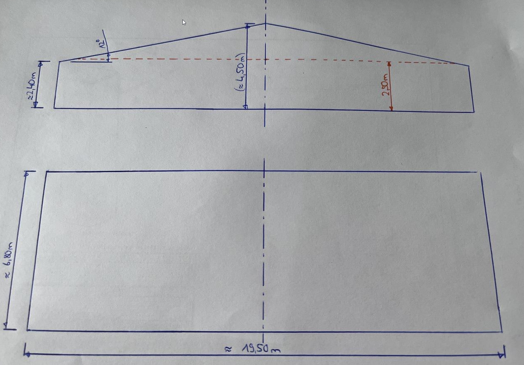

    ich möchte im Obergeschoss meiner Lagerhalle ausbauen.
    Der vorhandene Raum enthält eine Dachschräge von 12° mit einer Höhe außen von ca. 2,40 m.
    Zum besseren Verständnis eine Skizze im Anhang.
    Ich möchte statt der Dachschräge eine abgehängte Decke mit einheitlicher Deckenhöhe für den gesamten Bereich (außer außen natürlich) haben.
    Ist das sinnvoll bzw. wie mache ich das am besten.
    Vielen Dank!

    welche Art von Decke möchtest du denn? Glatte GK Decke, Lochplattendecke, Mineralfaserdecke.....

    Mir würde eine Gipskarton-Decke ausreichen. Soll so einfach wie möglich sein.

    .übliche UK für GK Decke mit unterschiedlich langen Abhängern
