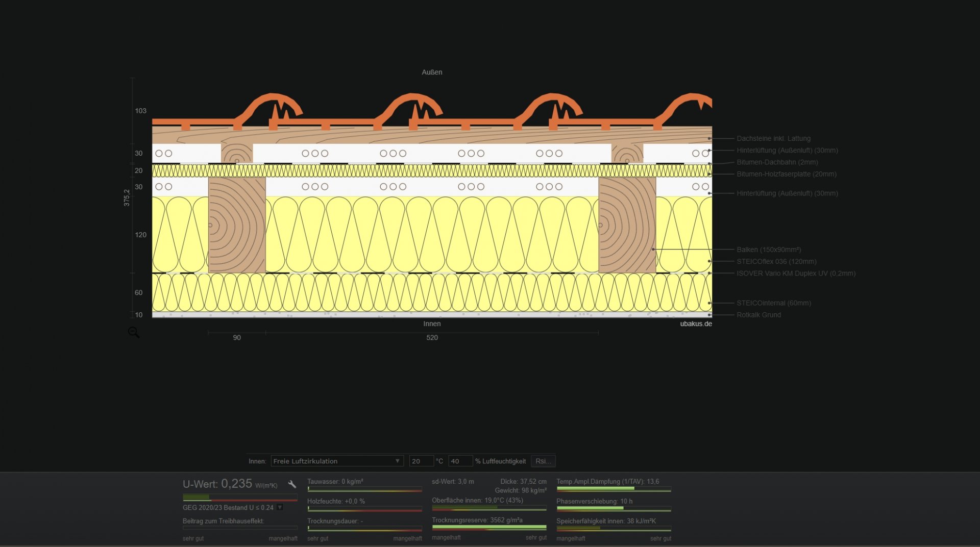

    Hallo alle zusammen,
    ich hätte gerne Meinung dazu ob mein Aufbau so funktionieren kann, besonders wenn ich auf die Balken statt Rigips eine Holzfaserplatte drauf mache und anschließend verputze.
    Die Hinterlüftung werde ich sicherstellen indem ich an der Spitze die Platten kürze, von der Traufe müsste es wegen Luftzufuhr passen, so das ein Luftdurchzug stattfinden kann.
    Übersehe ich etwas? sollte doch funktionieren.
Dachschräge Dämmung mit Hinterlüftung
