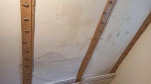

    ich starte mit dem Projekt Haus Renovierung. und möchte nun meine Dachschrägen erneuern.
    Bisher befindet sich dort gestrichenes Holz auf dünnen Latten, die sollen weichen und ein Büro werden.
    Mein Plan ist es die Hölzer runter und dann entweder Gibskarton oder Gibrsfaserplatten auf die bestehenden Latten
    drauf.
    Ggf. Noch eine dünne Schicht Isolierung.(Spannfilz?)
    Zum bisherigen Aufbau:
    Holzverkleidung,
    ~1,4cm Styropor rein gelegt vom Vorbesitzer
    und dann "Wand" bin nicht ganz sicher was es ist. Scheint verputzt zu sein. Stein wird's wohl kaum sein wirkt aber nicht hohl/dünn.
    Meine Laienfrage ist jetzt nur welches Material?
    Faserplatten sind fester und brauchen keine speziellen Schrauben, sind besser wenn man später bohren, schrauben etc. möchte.
    Gibskarton lässt sich einfacher verputzen und wiegt weniger. Ggf einfacher zum verarbeiten.
    Anbei es sind ca 25qm Fläche für den Raum.

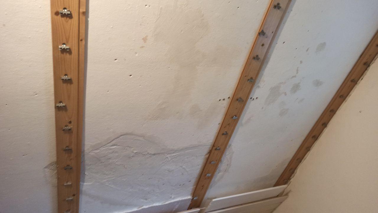

    Hier ein eher schlechtes Bild der Situation, nach Demontage von ein paar Reihen der Verkleidung IMG_20211201_002933_890.jpg IMG_20211201_002933_890.jpg
    Vielen Dank im voraus für eure Unterstützung

    Der Untergrund besteht vermutlich aus verputzten Holzwolleleichtbauplatten (Heraklith)
    die Latten werden den GK nicht tragen, dafür sind die zu dünn, mindeststärke 24 mm, besser 28 mm
    Nein? Alle Hersteller von Gipsfaserplatten haben die speziellen Schrauben dazu
    spachteln, nicht verputzen
    das auf jeden Fall, vor allem für Ungeübte

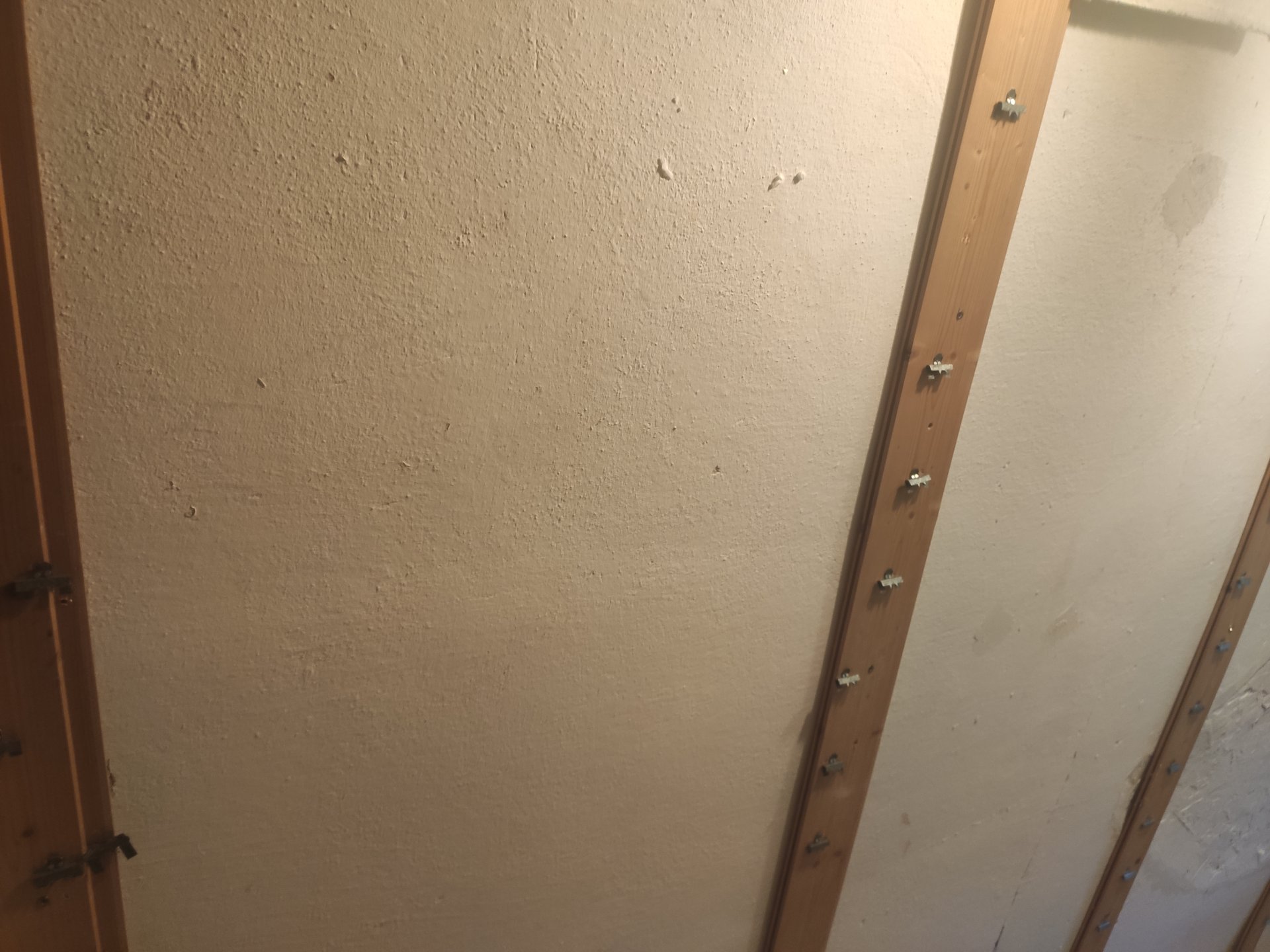

    Also die Latten selbst sind relativ dünn 1,4cm. Allerdings hat der Vorbesitzer die Holzschalung mit langen schrauben deutlich tiefer eingeschraubt. Also in die HWL(?) rein.
    Die Schrauben waren 4,5 cm tief bei einer Holzverschalungsdicke von 1cm.

    die Idee ist gut, die HWL lässt du so wie sie ist

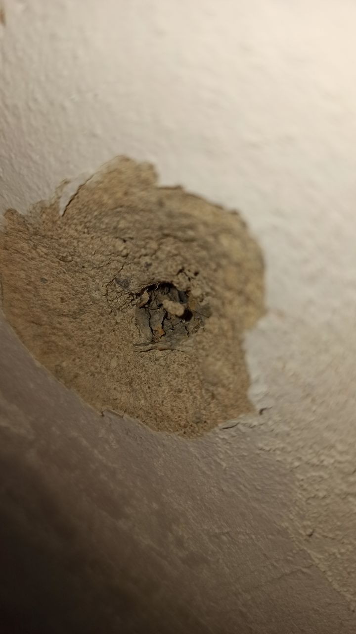

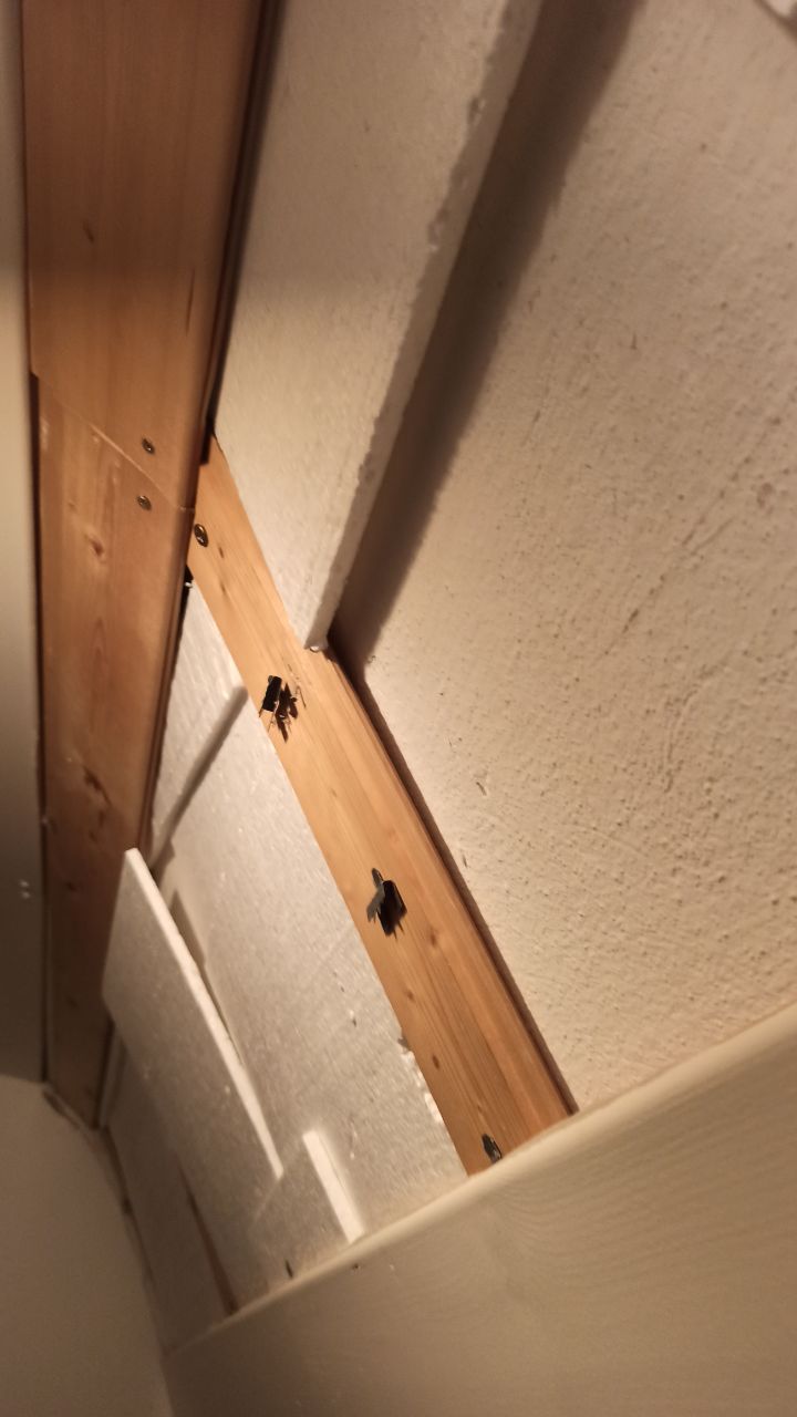

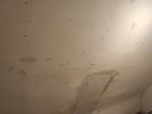

    So Holzverkleidung runter.
    An einer Stelle kamen war schon die Schraube der Holzleisten "raus"
    Ich habe ein Foto gemacht, evtl hilft es bei der Bewertung des Materials.
    Kleine Anmerkung es ist gerade sehr windig und man merkt beim Loch schon einen Windzug.

    wenn das nur eine temporäre Renovierung sein soll, weil du in absehbarer Zeit alles komplett neu machen willst, würde ich die HWL
    ausbessern und neu streichen.
    Soll es aber eine dauerhafte Renovierung werden, würde ich überlegen, es so zu machen wie BaUT in #7 schreibt, alles raus und
    komplett neu aufbauen

    meiner Meinung nacht macht das nicht viel Sinn, man kann die HWL ausbessern, vollflächig mit Finisch spachteln, schleifen und streichen
    du sparst auf jedenfall die UK und die GK Platten, die du ja auch spachteln müsstest
    5 - 10 Jahre ist doch überschaubar

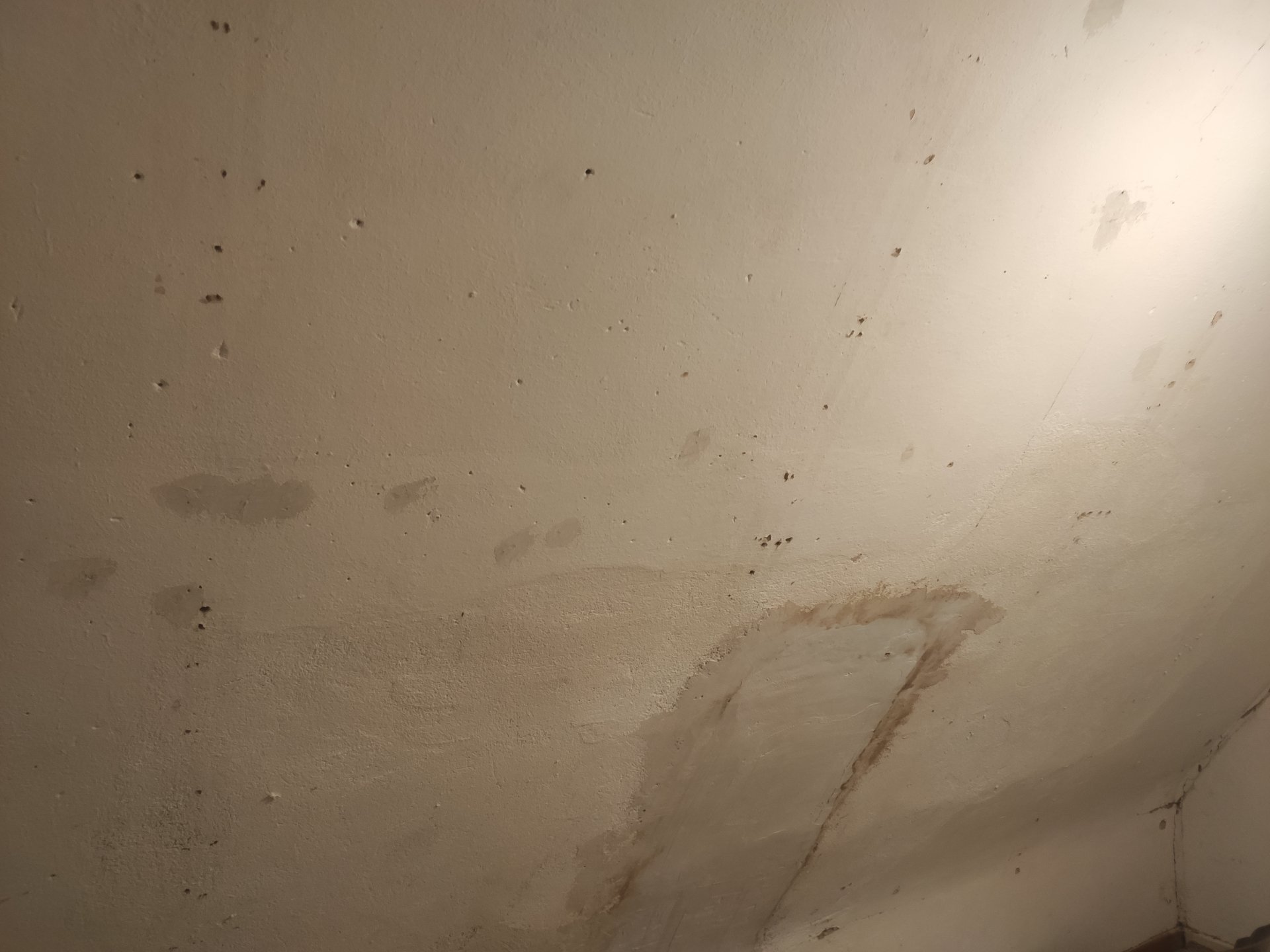

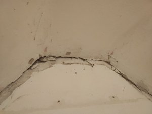

    Hier ein Bild mit einer "schlimmen" Stelle.
    Kannst du mir Produkt(arten) für das ausbessern/finisch spachteln etc. empfehlen?

    z.B. Knauf Multifinisch oder Rotband
    zum schleifen würde ich mir eine Giraffe ausleihen, gibt es in den meisten Baumärkten,

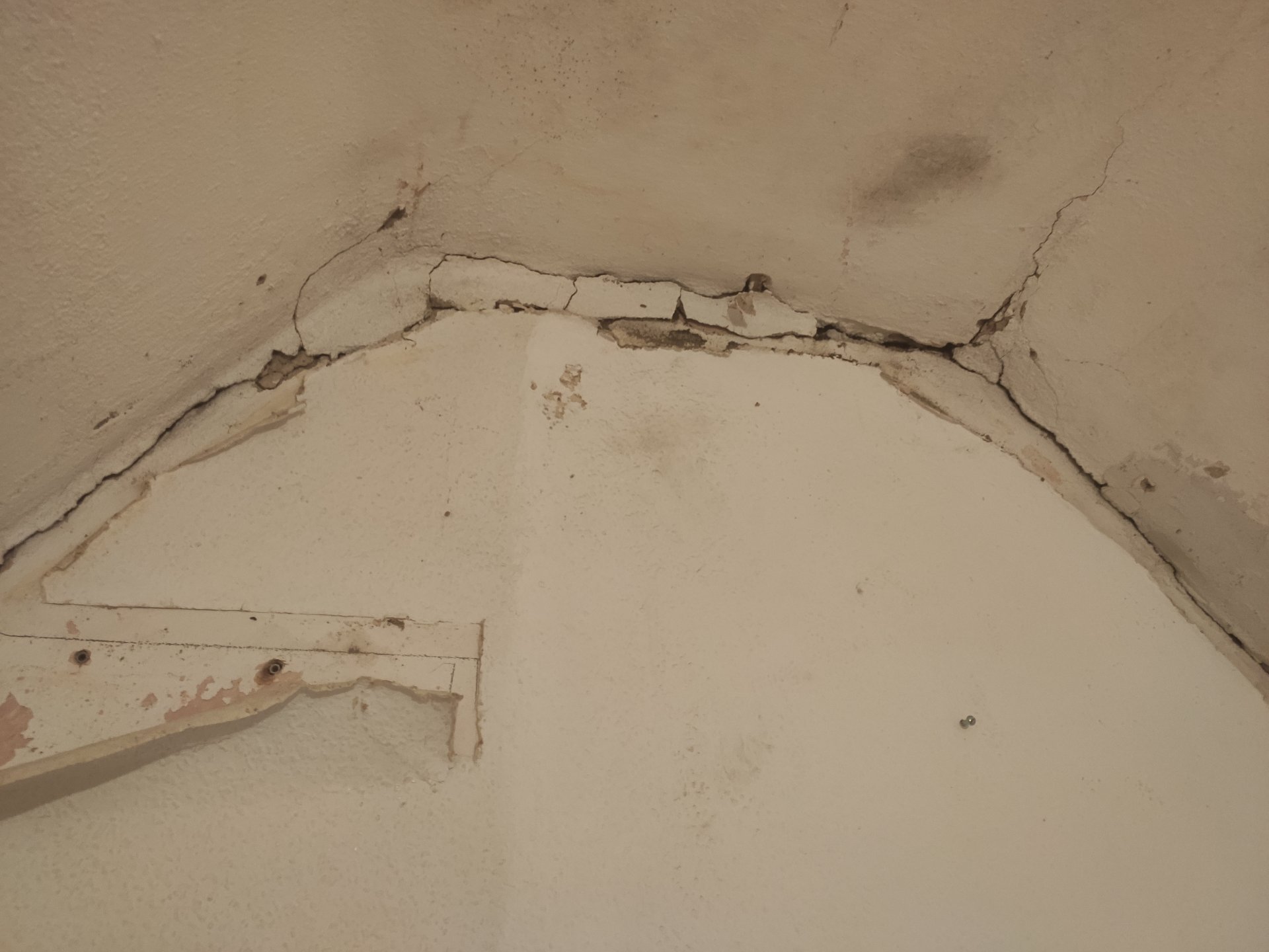

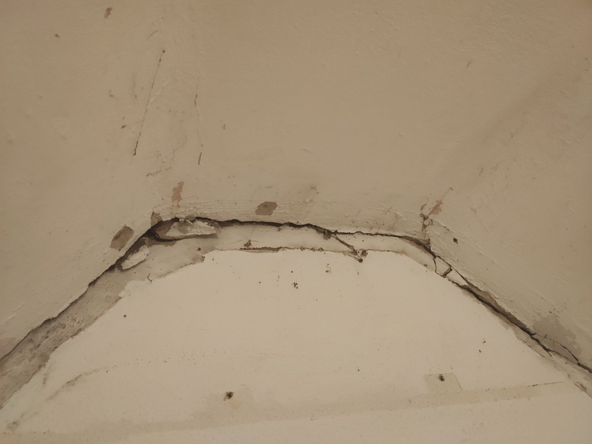

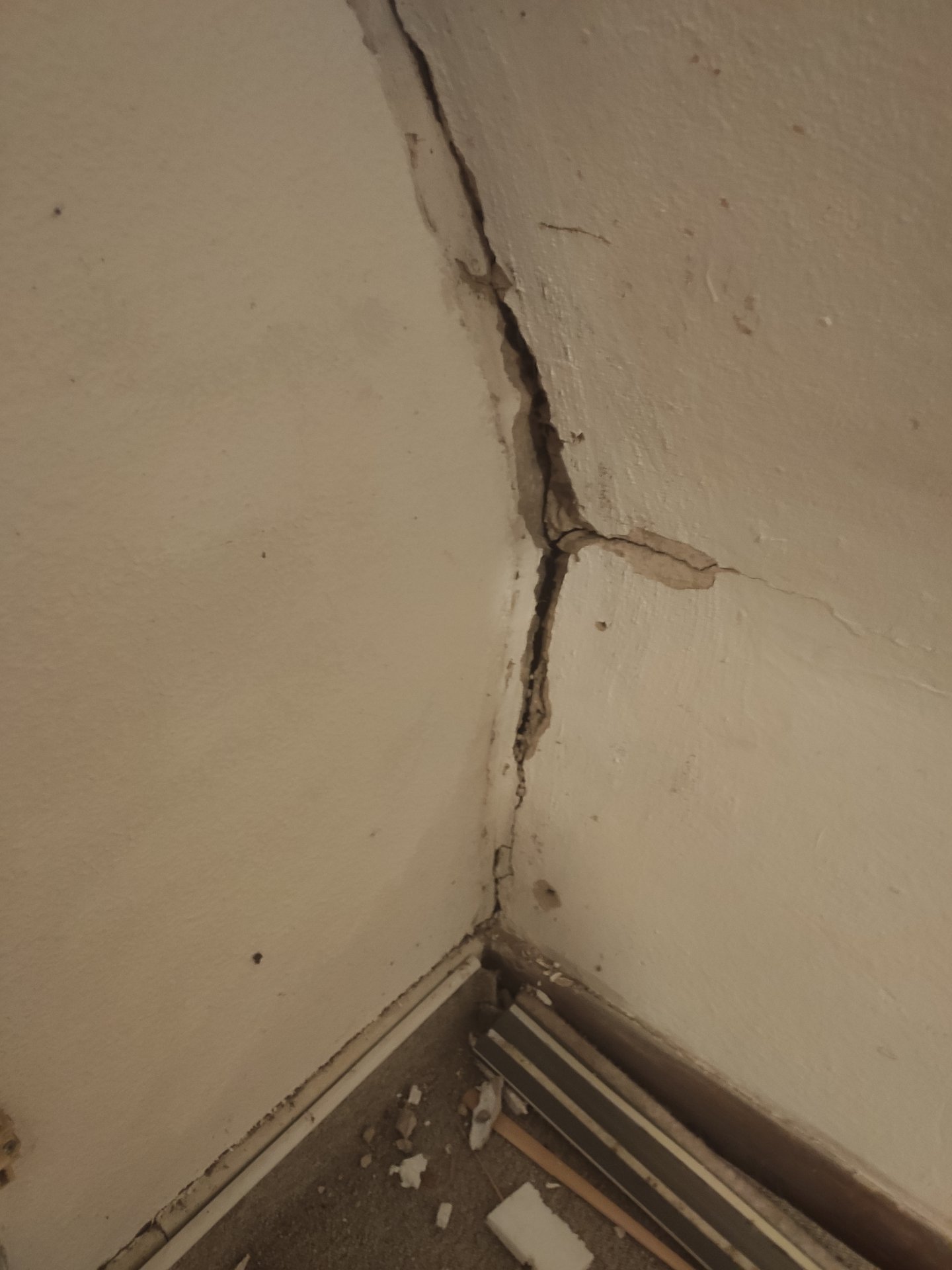

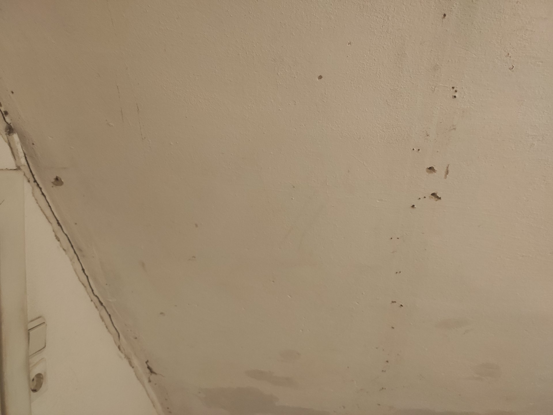

    @Alex88 @BaUT hier noch ein paar Update Bilder. Insbesondere mit den "schlimmen" Ecken. Sprich Übergang der langen schrägen auf die Seiten.
    Habt ihr noch ein paar Tipps für doofe wie/womit/wie dick ich da vorgehen soll?
