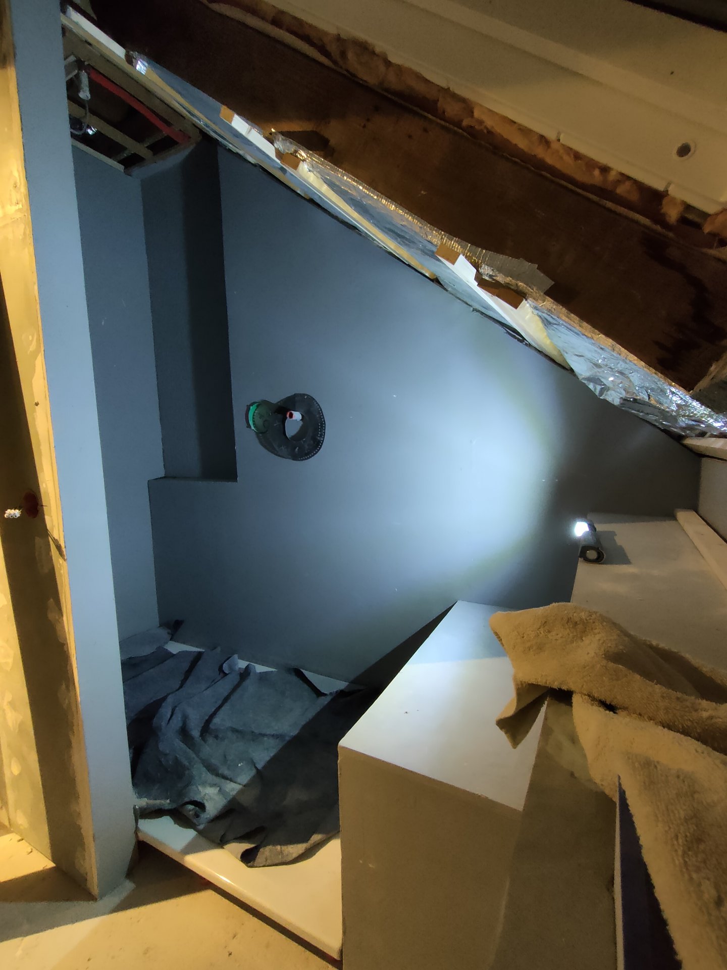

    Hi Leute,
    ihr seht im Anhang meine zukünftige Dusche im Dachgeschoss.
    Problem ist, dass die Schräge direkt im Duschbereich liegt, und dadurch auch Spritzwasser ausgesetzt ist.
    Welches feuchtresistentes Material kann man hier verbauen? GK wird daher ja schwierig.
    Ich habe an HPL gedacht, was ja beschichtet ist und das abkönnen sollte.
    Fliesen an der Schräge fällt auch flach, das hält sicher nicht auf Dauer, insbesondere durch Bewegung des Dachstuhls.
    Was könnte man hier machen?
    Danke

    richtig gemacht mit GKBI-Platten hat sich das millionenfach bewährt
    Auch Fliesen auf den Schrägen sind dem Volk vom Bau nicht unbekannt

    Da gibt es so einige Möglichkeiten, ich fang mal an mit Aquapanel Outdoor von Knauf, siehe beiliend.

    Dass Fliesen auf der Schräge nicht gemacht werden hab ich als O-Ton von meinem Fliesenleger...
    Das heißt, ich könnte hier auch normale grüne GKBI verbauen, streichen, fertig? Und bekomme keine Probleme, wenn dort ständig (Spritz-)wasser dran kommt?

    Is quatsch. Meine Eltern haben so eine ähnliche dusche wie du unter der Schräge mit Gipskarton und gefliest seit ca. 30 Jahren.
    Such dir einen anderen Fliesenleger, bzw. such dir einen Fliesenleger

    Es ist eine zementare Platte. Ich habe dir nur das Produktenblatt geschickt. Wie und mit was die verarbeitet werden, findest du alles bei Knauf.
    Damit deine Dusche lange hält, solltest du dich auch mit dem Thema Lueftung und Fussbodenaufbau beschaeftigen. Aber dein bester Freund sollte das Thema Abdichtung in Innenräumen (DIN 18534) werden ........

    Abdichtung macht der Fliesenleger. Ich hab nur die Flüssigabdichtung gestrichen.
    Mir geht's eben jetzt eher um die Sachen, die der Fliesenleger nicht übernehmen kann oder will, nämlich die Dachschräge zu fliesen (aus welchen Gründen auch immer).
    Tatsächlich wär's mir aber auch lieber eine nicht-geflieste Schräge zu haben. Von daher sind die Zementplatte vielleicht gar nicht verkehrt.
    Meine Frage nach der Verarbeitung bezieht sich auch eher auf eure Erfahrungen: also ist es auch möglich (im Sinne von: praktikabel), die Platten einfach zu streichen und fertig, für meinen Anwendungsbereich der Schräge?

    Wenn Regelmäßig Wasser an die Schrägen kommt dann würde ich diese trotzdem abdichten, anschließend spachteln streichen und dann mit speziell dafür vorgesehenen Klarlack versiegeln. Es gibt halt viele Altbauwohnungen in denen nur eine Badewanne installiert ist und diese als Dusche verwendet wird, dementsprechend sieht es oberhalb der Fliesen auch aus.

    Aquapanel muss mit Fugenband und vollflächig gespachtelt werden, nicht mit Uniflott oder ähnlichem, sondern mit den dazu gehörigen Spachtelmassen

    Dagegenspricht eigentlich nur eines: Du baust hier eine Nasszelle und dafür ist GKBi nicht geeignet.

    Aber alle Flächen, die hinterher befliest werden, seh ich bei GKBI doch keinen Hinderungsgrund, oder (auf dem Boden steht eine normale Duschwanne)?
    Dass eine Aquaproof in einer spritzwasser ausgesetzten Schräge sinnvoller sein mag seh ich allerdings durchaus ein! Wobei: wenn mit Flüssigfolie + Versiegelungsanstrich eine GKBI an einer Schräge behandelt ist, versteh ich nicht, wo dann ver Vorteil einer Zementplatte wäre, die ich ja auch noch behandeln muss.

    Naja, ich meine es wie folgt: es geht ja darum, die Dachschräge wasserfest/diffusionsdicht zu bekommen.
    Wo ist im Resultat also der Unterschied, ob ich eine zementäre wasserfeste Platte verbaue, die ich auch versiegeln muss.
    Oder ob ich meine restliche Polymerabdichtung auf GKBI streiche (die Platte somit versiegelt ist), und ich dann noch einen farbigen Versiegelungsanstrich. Oder auch nur die Farbversiegelung. Es gibt ja diese Polyacrylat-Polyurethan-Farben, die vom Hersteller sogar für Anstriche direkt in der Dusche angeraten sind.
    Beispiel: schöner-wohnen nennt das Betonoptik - und hat hier Anstriche im Sortiment direkt für den Nassbereich ohne Fliesen. Die streichen das natürlich nur auf den eigenen "Versiegelungs-Flächenspachtel", aber im Endeffekt sollte das auch nur eine Art Objektabdichtung sein, auf der dann die Farbversiegelung gestrichen wird.
    Und die werden nicht der einzige Hersteller sein der sowas im Sortiment hat, grundsätzlich scheint das also tauglich zu sein.

    Das frage ich mich auch, tausende häußliche Bäder werden mit GKBI beplankt und haben keine Schäden
