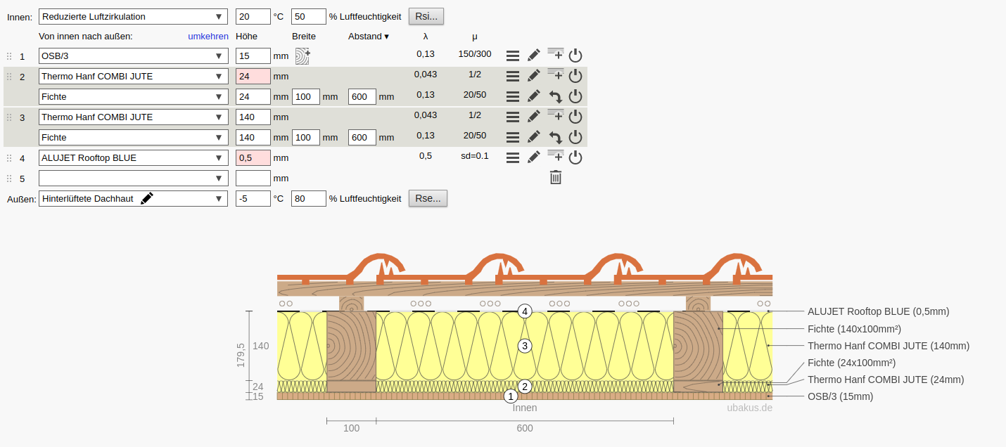

    Hallo Zusammen,
    wir haben vergangenen Sommer unser Dach neu decken und an den nicht zugänglichen Stellen auch dämmen lassen. Nun stehe ich noch vor der Aufgabe, den Dachboden von Innen zu dämmen. Auf der Ubakus-Seite habe ich die Dämmung und Dampfbremse geplant (s. Foto). Nun habe ich aber noch Fragen zur Unterkonstruktion und der Dampfbremse.
    Ich möchte gerne Dachlatten ( 24x48) mittels Justierschrauben direkt auf die Sparren (Sparrenabstand ca. 600mm) schrauben und somit Höhenunterschiede ausgleichen. Darauf soll dann eine Konterlattung mit den gleichen Dachlatten angebracht werden. Auf diese Konterlattung sollen dann OSB-Platten als Dampfsperre verlegt werden. Die Leerräume werden dann mit Hanfdämmung befüllt ( Dämmmatte/Klemmfilz).
    1. Halten die Dachlatten das Gewicht aus?
    2. Sind hier OSB-Platten als Dampfsperre sinnvoll und welche Plattenstärke sollten diese haben?
    3. Welchen Abstand sollten die Konterlatten zueinander haben (z.B. 625mm)?
    4. Habt Ihr Tipps zum abdichten der OSB-Plattenstöße (Klebeband) und zur Wand (Dichtmasse)?
    5. Gibt es sonst noch etwas, dass es zu beachten gibt?
    Vielen Dank schon mal für Eure Hilfe!
