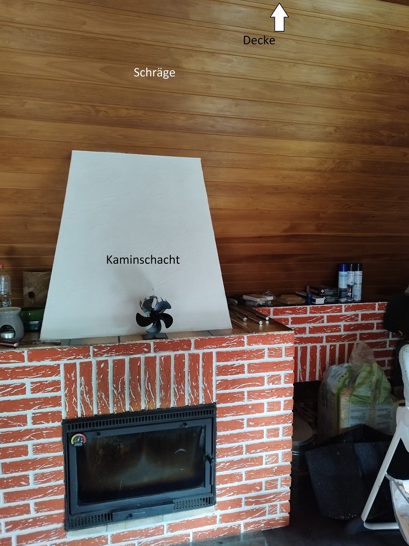

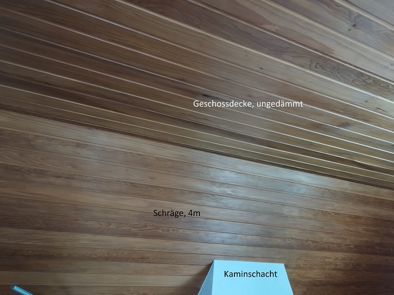

    gerne möchte ich in unserem Wohnzimmer (7m x 4m Schräge) mit Kaminkassette die Paneele tauschen, da Altbacken/dunkel. Die Decke ist nicht gedämmt, d.h. einfach von unten mit Echholzpaneele verkleidet. Für das Projekt gibt es 2 Gründe:
    1.) Optik: Die alte Paneele macht den Raum dunkel und eng, Wunschfarbe: Weiß matt
    2.) Wärmedämmung. Trotz Kamin(kassette) ist dies der kälteste Raum. Außenzimmerseite (7m) und jeweils 4m Dachschräge (Süd und Nordseite). Dach ist aus den 70ern. Haus 1956, Fassade nicht gedämmt. Teils ist die Dämmung auch "verrutscht".
    Abends sind gemütliche 23°C, morgens dann eisige 16°C. Die Wärme entweicht. Meine Theorie: durch die Geschossdecke (nicht gedämmt; oben ist aber DG-Ausbau (inkl. Fenster, Heizung, Strom ...) aber nicht benutzt, d.h. der Raum ist kalt (nicht bezeizt). Theorie: Wärme aus dem Raum zieht nach oben ab (wie gesagt keine Dämmung), bzw. Kälte drückt von oben nach unten. Zusätzlich natürliche die Schleche Dämmung der beiden Daschschrägen.
    Projekt:
    - Decken(holz)paneele abreißen, "normale" Obi-Baumarkt Dämmung (0,35), so dick wie die Deckensparren hergeben. Neu vertäfeln. Keine Dampfsperre.
    - Schräge: Decken(holz)paneele dranlassen und darauf die neue Verkleidung (gleiche natürlich wie an der Decke).
    Ich möchte die Schräge nicht abreißen, da eine Dachdammung nicht meine Aufgabe (Kosten) ist.
    Nun zur Frage:
    Ist es sinnvoll an der Schräge auf die alte Paneele z.B. Kork (4mm) an zu bringen? Oder eine andere Innendämmung? Lohnt sich der Aufwand?
    Welche Paneele ich verwende, weiß ich nicht. Holz, oder Kunststoff? Hohlkammer? Wichtig ist die Isolierung und ggfs. feuchtwischbar, da der Kamin "staubt". Zur Zeit stelle ich mir standardpaneele aus dem Baumarkt vor.
    Bitte einmal eine Info, ob Kork Sinn macht und ggfs. einen Tip für eine Paneele bzw. andere Tips/Ratschläge.
    Anbei, 2 Fotos von der Schräge, die ich "übertäfeln" möchte.
    Danke.
    Gruß Christian

    Nein, was sollen 4mm Dämmung bringen?
    Entweder richtig oder gar nicht, meine Meinung

    Aber mal dumm gefragt:
    Warum ist die Dämmung des Dachs nicht deine Aufgabe? Ist das ein Mietobjekt?
    Zur Entscheidung und Überlegung, wie du die Dachschräge am besten dämmst ist die Information des restlichen Aufbaus wichtig. Nur so kann man ein wirtschaftliches/sicheres Konzept aufstellen.
    Ich bezweifle irgendwie, dass hinter den Paneelen ein Satz Sparren und dann die Dachziegel kommen.

    Klares "jein".
    Ja, Kork ist besser als "kaltes" Holz, aber nur unwesentlich. Es hat große Vorteile bei der Akustik, da es sehr gut Schall schluckt.
    Den größten Mehrwert gewinnst du über die Dämmung der Zwischensparren im ersten Schritt. Das Graue ist alte Steinwolle, nicht sehr effektiv und mit dem Alter auch ziemlich "zerlebt". Das kann alles guten Gewissens raus und mindestens gegen Glaswolle getauscht werden.
    Du könntest einen Aufbau der Dämmung nach innen erwägen, also von der Dachschräge weitere cm Wohnraum abknabbern und die Dämmung und damit das Wohngefühl verbessern.

    Nein, ich meinte: Wenn du die alten Paneele sowieso abnimmst um dahinter die Dämmung zu verbessern/erneuern, dann könnte man einen breiteren Aufbau erwägen.
    also die Sparren aufdoppeln, flächige Dämmpaneele verbauen, etc.
    Das muss aber entsprechend (UBAKUS) geplant werden.

    Ich wüsste nicht, welchen Nutzen das hat.
    Die alte Vertäfelung ist weder tragend noch dämmend. Sie eignet sich also nicht zur Verbesserung des Aufbaus und nicht zur Montage weiterer Verkleidung.

    Ja das kann Funktionieren, wird auch gemacht. Hauptproblem ist die nicht Vorhandene Luftdichtheit.

    die Annahme, dass die ersten 5-8cm Dämmung die wichtigsten sind ist falsch und richtig zugleich.
    Ja, es macht einen Unterschied gegenüber "keine Dämmung", nein es ist keine Effektive Dämmung, diese ist realistisch erst bei 12-16cm gegeben.
    Ja, ohne Zirkulation kommt es bei der Taugrenze zum Anfall von Wasser, deshalb werden dickere / effektivere Dämmungen mit Dampfsperren ausgelegt und entsprechend berechnet.

    Hinweis: Gewöhnlich geht bei Profilbrettern/Paneelen/... bei solchen Altbauten im Dachgeschoss eine unglaublich hohe Menge Luft durch die vielen m Fugen zwischen den Brettern/Paneelen.
    Wenn man das von Innen (Nur) Luftdicht macht bringt das oft schon richtig viel an Energie Einsparung und Aufwand/Kosten sind überschaubar. Noch besser ist es natürlich, wenn dabei gleich etwas gedämmt wird.
