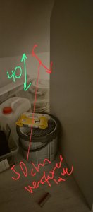

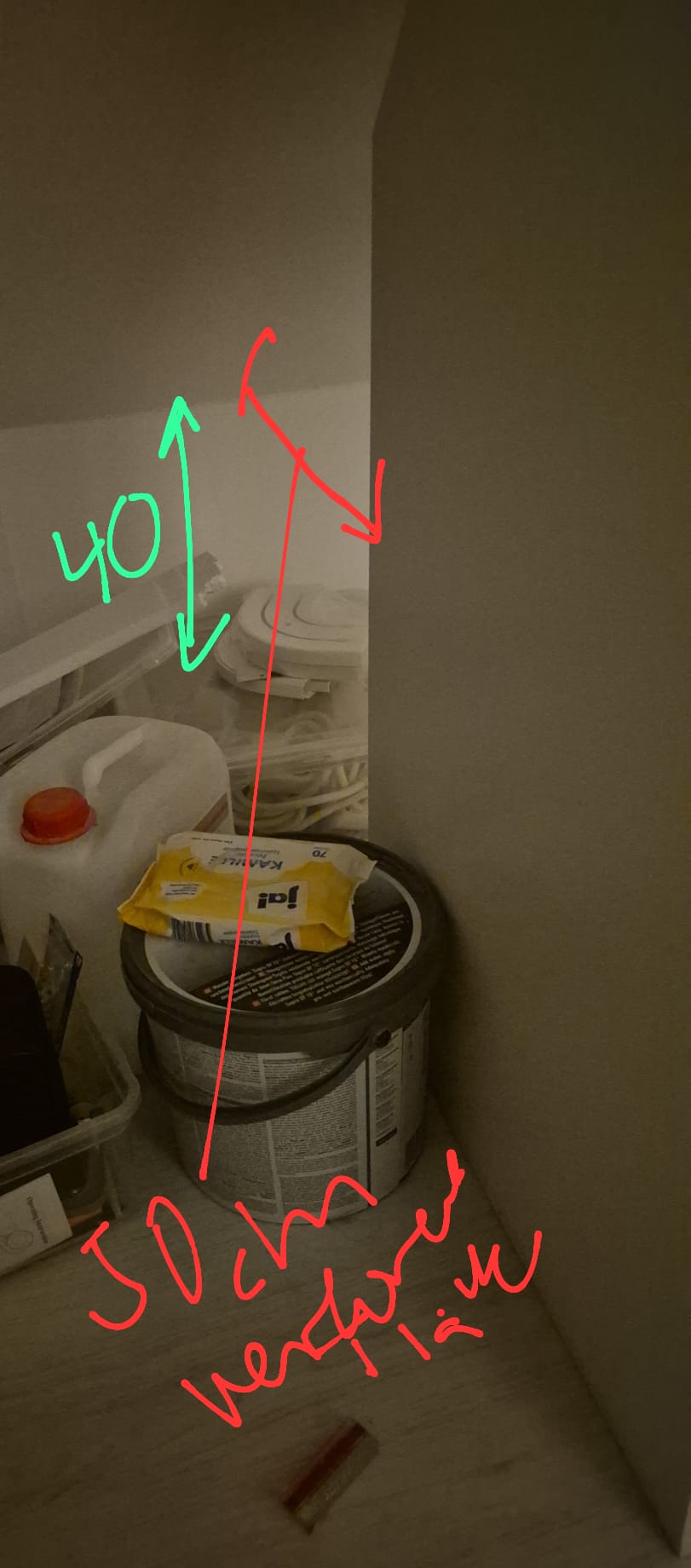

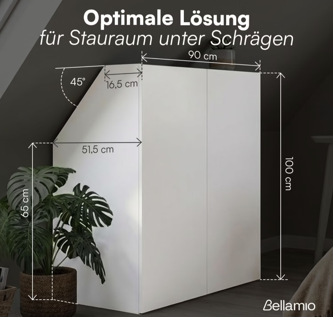

    Hallo liebe Mitglieder,

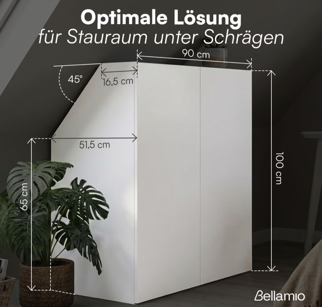

    ich hab eine Frage, unswar habe folgende Regale gekauft, Bild folgt unten, von Check24, um unter der Dachschräge Regale hinstellen zu können. Unsere Dachneigung ist 38Grad und 40cm Kniestock. Jetzt habe ich kein passendes Schrabk gefunden, und das untere bei Check24 bestellt und aufgebaut. Das Problem ist, das die unteren 2 Fächer nicht tief genug sind und zuviel Platz unter dem Dach verloren geht. Aufwändig alles selbst zu bauen, würde gerne die Schränke behalten, als Gerüst und diese individuell anpassen. Dann ist es trotzdem noch einfacher.
    Wie würdet ihr das Problem lösen? Tiefere Bretter rein machen wenn ja wie stabilisieren?
    Liebe Grüsse

    Du hast den falschen Schrank gekauft. das 50cm Loch kannst du nicht sinnvoll überbrücken, zumal du dann einen 1m tiefen Schrank hast. Da verschwinden nur Sachen, die du nie in die Hand nimmst
    Zwei Möglichkeiten:
    1. Wende dich an einen Schreiner und lass dir einen Schrank passend zur Schräge baut, DIY für ambitionierte Menschen
    2. Schaffe einen Zugang zu dem Totraum und lagere dort Koffer, Weihnachtsdeko und anderes (LEICHTES!) Sperrgut, was man nur alle paar Monate braucht. Die Größe ist groß genug für Umzugskartons oder IKEA Samla-Systeme

    Hallo und vielen Dank für deine Antwort. Schreiner kostet 2000Euro. Ist leider zu viel für mich. Ein etwas mehr tiefer Schrank hätte den Vorteil, das ich Kisten voll reinlegen kann, die man auch leicht raus ziehen kann. Etwas mehr Tiefe wäre schon sinnvoll..Vorschlag 1 also kommt nicht in Frage. Vorschlag 2 hatte ich auch überlegt. Die Schränke sind 90 breit, das ich nur 2 hinstellen, mittig Platz um.zum.Totraum zu gelangen. Mit schmalen rollbaren Kästen komm ich von der untersten Fach schon bis tief. Aber die oberen nicht. Dann ist halt auch die Frage, wie du eigentlich auch schon gesagt hast, ob es soviel mehr wert hat, wenn ich tiefe schranfächer habe, oder es so belassen, und den totraum nutze? Müsste es mir selbst nochmals angucken.

    Bei YT gibt es tolle Videos, die zeigen, wie man aus Ikea-Metod Dachschrägenschränke selbst herstellt.
    Ich würde dieses Möbel sein lassen und mich mit einer Stich- oder Kreissäge vertraut machen.

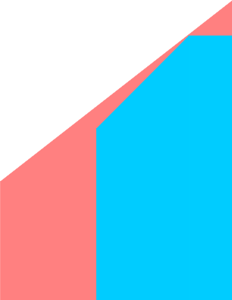

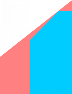

    Ich habe Dir den von Dir gezeigten Schrank mal in Deine Dachschräge eingepaßt. Deine Dachschräge ist sieben Grad flacher geneigt als die des Schrankrückens, und Dein Kniestock beträgt 25 cm weniger Höhe als die des Schrankes unterhalb seines Höhenknicks. Dadurch hast Du (wenn Du den Schrank nächstmöglich an die Dachschräge anrückst) hinter dem Schrank noch ungefähr 36 cm tief Totraum. Mit anderen Worten: wäre der Schrank ein Regal (ohne Rückwand), könntest Du 36 cm tiefer nach hinten durchladen. Am besten läßt Du die Schrankrückwand unterhalb des Knickes weg, dann wird er wohl nach Winkeln zur seitlichen Stabilisierung verlangen:
