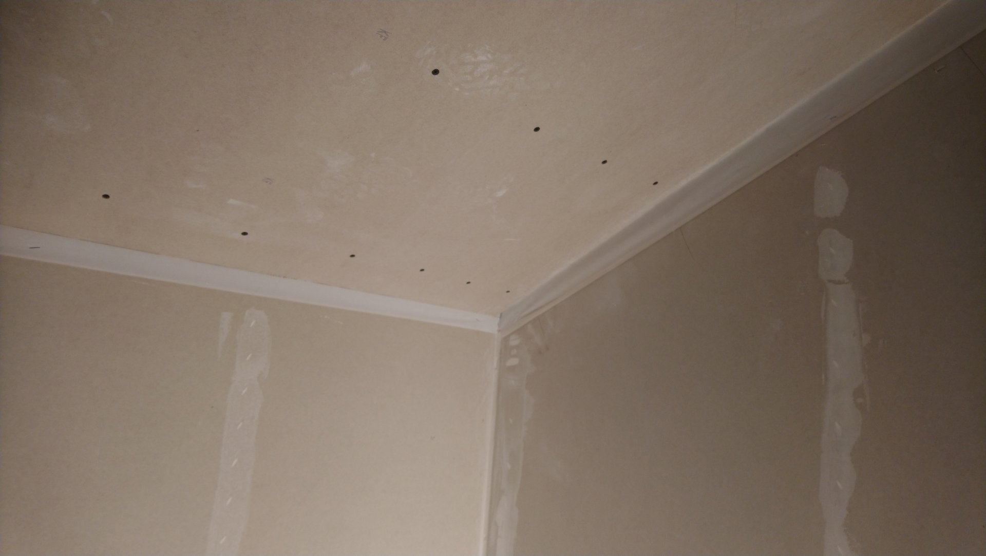

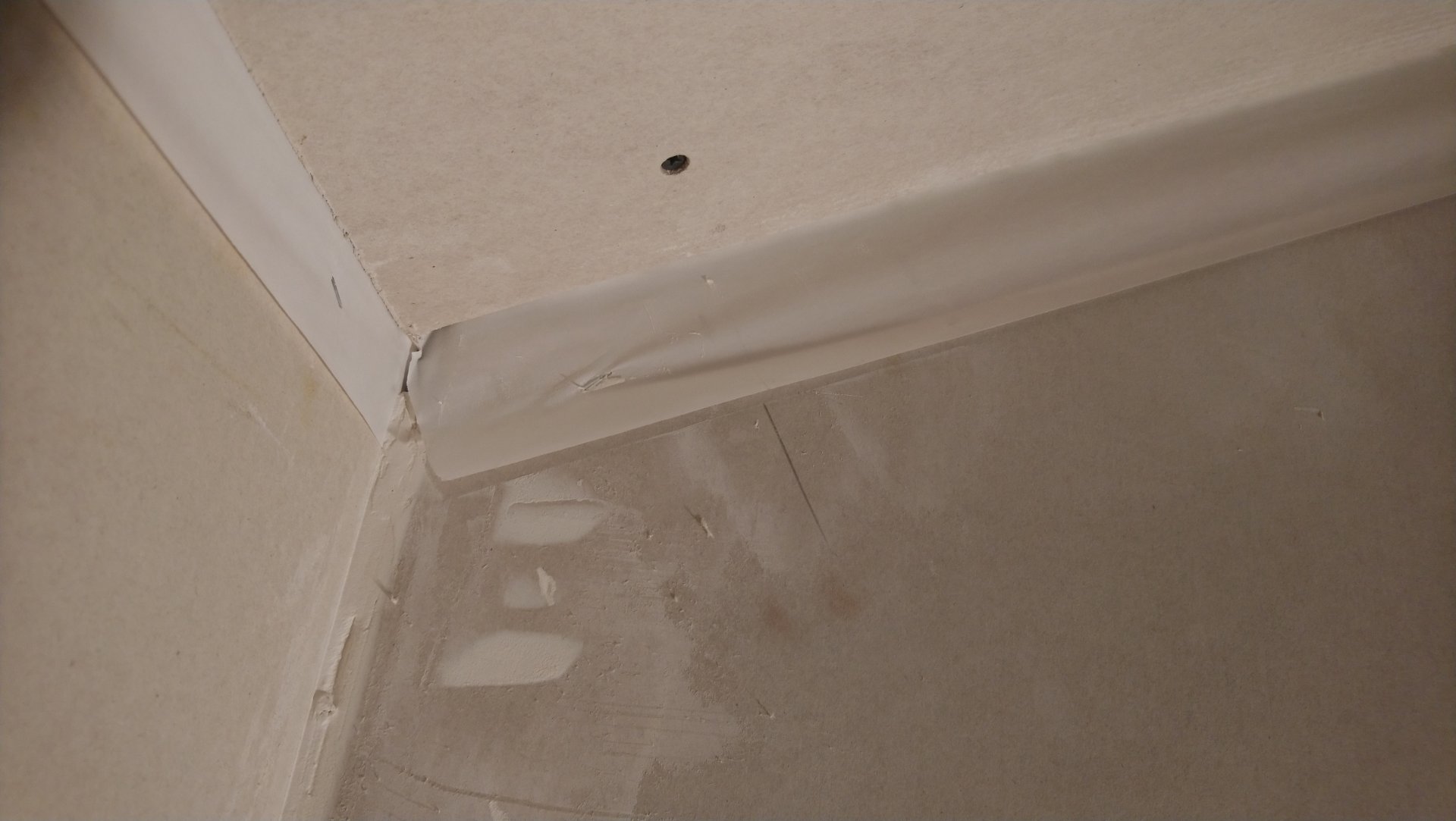

    Guten Abend,
    Wir haben einen Neubau, der durch den Hausbauer bis zum Trockenbau fertiggestellt wurde. Jetzt geht's in Eigenleistung ans Spachteln. Hat bis jetzt im Erdgeschoss auch super geklappt.
    Jetzt geht's an die Dachschräge und da ist auch unser Problem. In den Schrägen kommt ein Band/Folie ca 10cm raus, die an der graden Wand angetackert ist. Nach den gesehenen Videos nehmen wir an, dass das der Überstand der Dampfbremsenfolie ist. Kann das sein?
    Können wir das einfach soweit wie es rausguckt abschneiden? Auf der Folie haftet nix. Oder wie geht man damit um? 15797168258816081858987063579531.jpg 15797169492608527336671635019290.jpg
    Vielen Dank für euren Rate.

    4.170
    1.584
    Das ist ein Trennband. Dieses wird nach dem spachteln abgeschnitten. Das sorgt dafür, dass keine Verbindung beider Bauteile durch die Spachtelmasse entsteht

    Dann stellt sich uns die nächste Frage: wie wird das "mitverspachtelt"? Mit Fugenband oder Kantenschoner? Großflächig wohl eher nicht, wenn man es nach dem Spachteln noch schneidet. Ohne alles und nur die Fuge über dem Trennband entlang dem Gibskarton ohne Trennband?

    Ne nicht mit einspachteln. Nur gegen spachteln. Das wird dann hinterher bündig abgeschnitten und kann dann mit Acryl versiegelt werden

    Meinst du wirklich dass das die Dampfbremse ist? Das Band ist unter dem Namen Trennfix bekannt.

    Dampfbremse ist das keine. Wird wohl Trennfix sein...SvenH hat es ja schon richtig beschrieben. Wobei euer Trockenbauer zumindest bei den oben bebilderten Ausschnitten so genau gearbeitet hat, dass da zum Wandanschluss hin fast gar nichts mehr gespachtelt werden muss.
