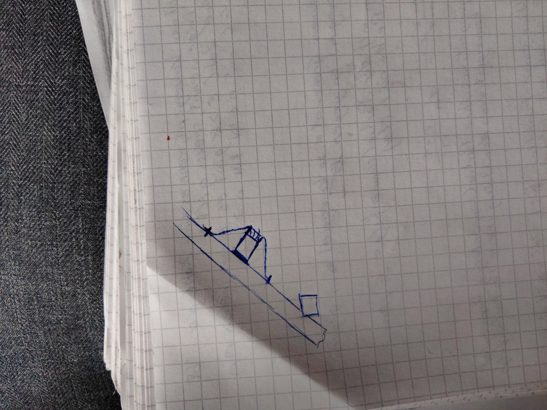

    Hallo liebe Community,
    Laut mehreren Videos und Beschreibungen ist es möglich eine Konterlattung mit Direktabhängern an den Sparren anzubringen, bei meinem Bauvorhaben wäre eine Abhänglänge von ca 10 cm notwendig.
    Nun steht in den Produktdaten von besagten Direktabhängern das max. 3-4cm abgehängt (in der schrägen) werden dürfen oder so. Und wenn man länger abhängt ist es gegen abrutschen zu sichern.
    Nun meine Kernfrage ist es möglich die 10 cm zu erreichen? Hat da jemand erfahrung?

    Direktabhänger an Dachsparren bringen doch eh nichts.
    Wie kommst du auf die Idee und wie soll gedämmt bzw weiter ausgebaut werden?

    Danke für die Antwort !!!
    Gendämmt ist schon mit 20cm Schafwolle. Wie ich drauf komme? Da es bei diversen Videos vorgeschlagen wird und im Datenblatt von Knauf auch aufgeführt ist. Also es dient wirklich nur zum Ausgleich

    Wenn es nur um Höhenausgleich geht nimm besser Justierschrauben und KVH-Latten, auf denen du die Platten leichter anschrauben kannst.
    Die Industrie lebt vom Verkauf- nicht jede Empfehlung ist sinnvoll.

    Die Abhängig ist notwendig, da die Sparren sehr ungleiche Dimensionen gaben ( es sind einfach ganze Baumstämme die grob zurecht geschlägert würden).
    Schrauben hab ich mir auch schon überlegt, hält da eine Schraube die Last aus, wenn die 10 cm frei ist? Ich denke da braucht ich dann Art holzglötze die ich in den Freiraum gebe ?
    Ich habe gestern noch mit einem örtlichen Bauunternehmen gesprochen die meinten, dass es mit direktabhängern geht wenn man es unten und oben anlascht, sprich das überstehende umbiegt und am sparren anschrauben, somit etnsteh angeblich ein stabiles Dreieck.
    MfG Gruber Moritz

    d.h. dass die 10 cm nicht überall gleich sind, mal weniger mal mehr...
    dann kannst du bedenkenlos die Direktabhänger nehmen, paralell zu den Sparren, die Konterlattung quer,
    die Justierschrauben würde ich nicht verwenden, da diese nur 6mm dick sind und sich somit leichter verdrehen

    Anbei ein Bild das jemand von einem Bauunternehmen skizziert hat, der da war und gesagt hat er würde gleich die Konterlattung an die Sparren abhängen und die Direktabhänger anlaschen. Ich nehme an diese Konstruktion wäre einfach billiger für das unternehmen da weniger Material benötigt wird? Oder ist es genau so stabil wie dein Vorschlag mit Trag/Konterlattung?
    Vorgeschlagener Aufbau besagter Firma:
    - Direktabhängern (angelacht) mit Konterlattung
    - 40 mm weichholzfaserplatte mit Wandheizung
    - Lehmputz
    Noch Mals vielen Dank für eure Bemühungen!
    MfG Gruber Moritz

    Du könntest auch die Sparrenexpander von Hufer verwenden bzw. etwas ähnliches selber basteln.
    Das gibt vermutlich eine steifere, stabilere Unterkonstruktion für die Wandheizung als Abhänger.
    Ggf beides testen

    nach mehreren Gesprächen und Überlegungen werden es wohl die Sparrenexpander, sind zwar bisschen teurer machen aber einen stabileren Eindruck :)

    Du kannst statt dem Hufer-System auch Sperrrholzstreifen in gewünschter Stärke an die Sparren schrauben, diese dabei eben ausrichten und vorne eine Holzleiste zur Befestigung der Platten anschrauben.
