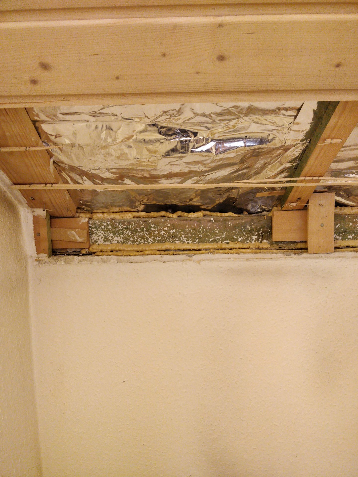

    ich habe eine DG-Wohnung Bj 1986 erworben. An der Dachschräge befindet sich bisher eine Holzverkleidung.
    Ich würde diese gerne mit 1mm Rauputz verputzen. Welche Möglichkeiten habe ich dabei?
    Meine Überlegung war bisher, einfach die Holzverkleidung zu entfernen und Gipskartonplatten oder Gipsfaserplatten aufzubringen.
    Diese gibt es auch jeweils mit 20mm Styropor (bringt das bzgl. der Dämmung überhaupt etwas?).
    Was ich bisher so im Forum gelesen habe, war das dies bei schlechter Dämmung wenig bis gar nicht hilft.
    Habe mal ein Bild angefügt...als Dämmung gibt es nur die Glaswolle mit Alufolie, dann folgt eine schwarze Folie (Dachpappe?) dann die Ziegel.

    die Verbundplatten bringen nicht den erhofften Erfolg, außerdem sind sie an Unterkonstruktion nur schwer zu befestigen.
    Zuerst musst du deine Lattung für GK Platten vorbereiten, die vorhandene ist dazu ungeeignet, zu dünn und vermutlich zu
    weit auseinander, für die Beplankung würde ich GK Bauplatten empfehlen
    über die vorhandene Dämmung wollen wir gar nicht reden, denn dann müßtest du alles raus und neu machen

    Holz arbeitet und der Dachstuhl auch.
    Wenn man in diesem Bereich mit starrem Putz arbeitet, wird man später Risse feststellen.
