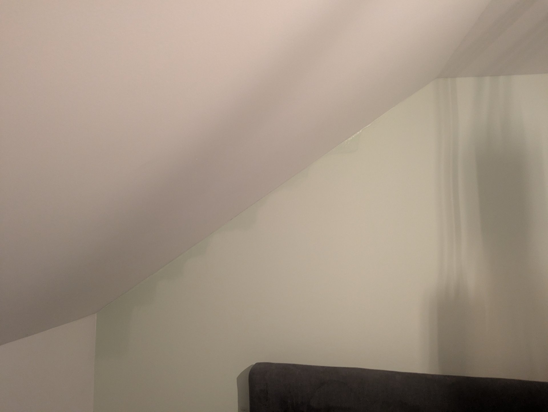

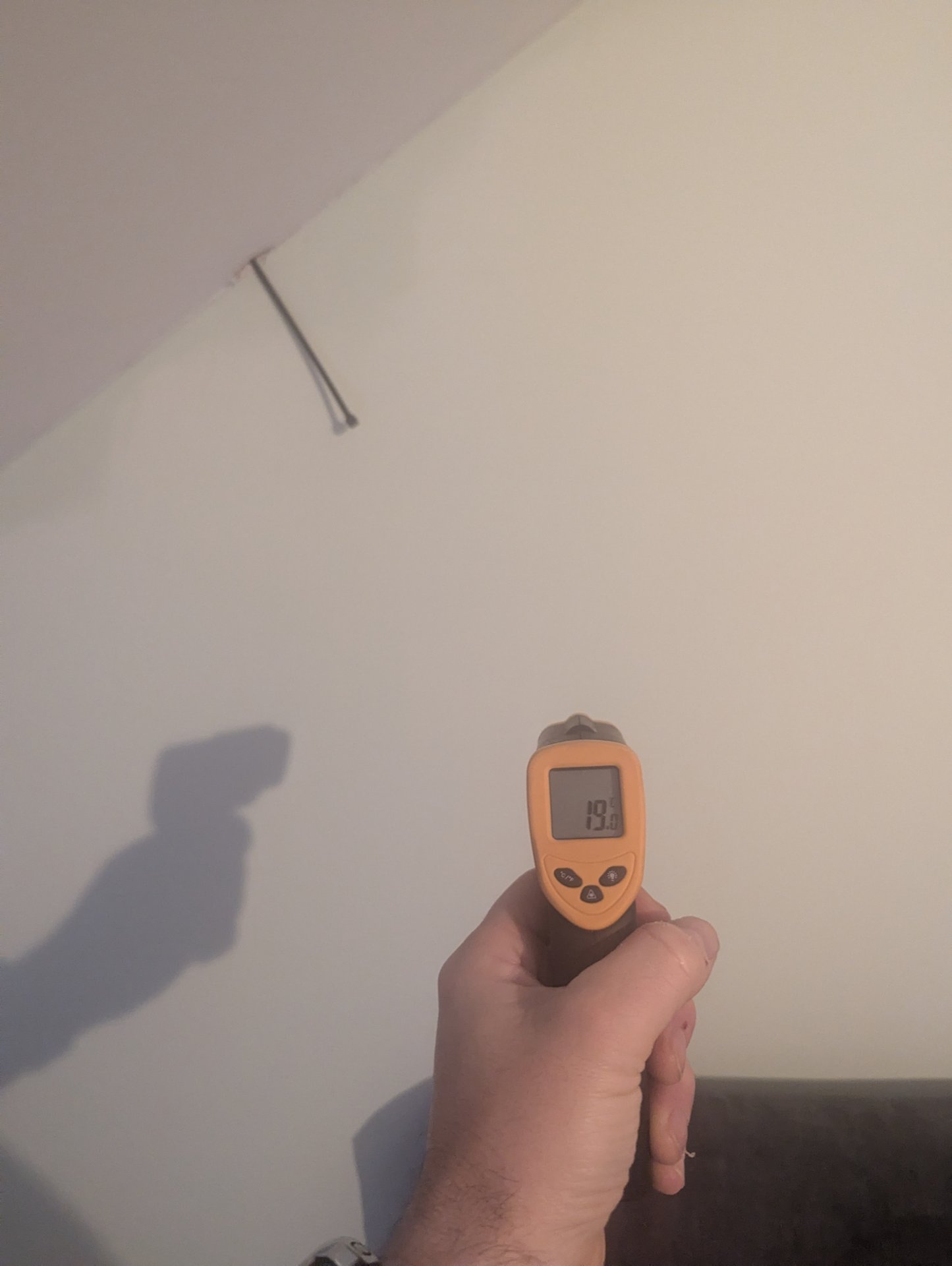

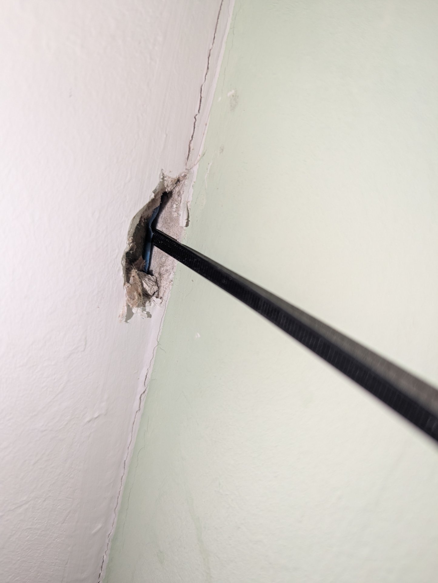

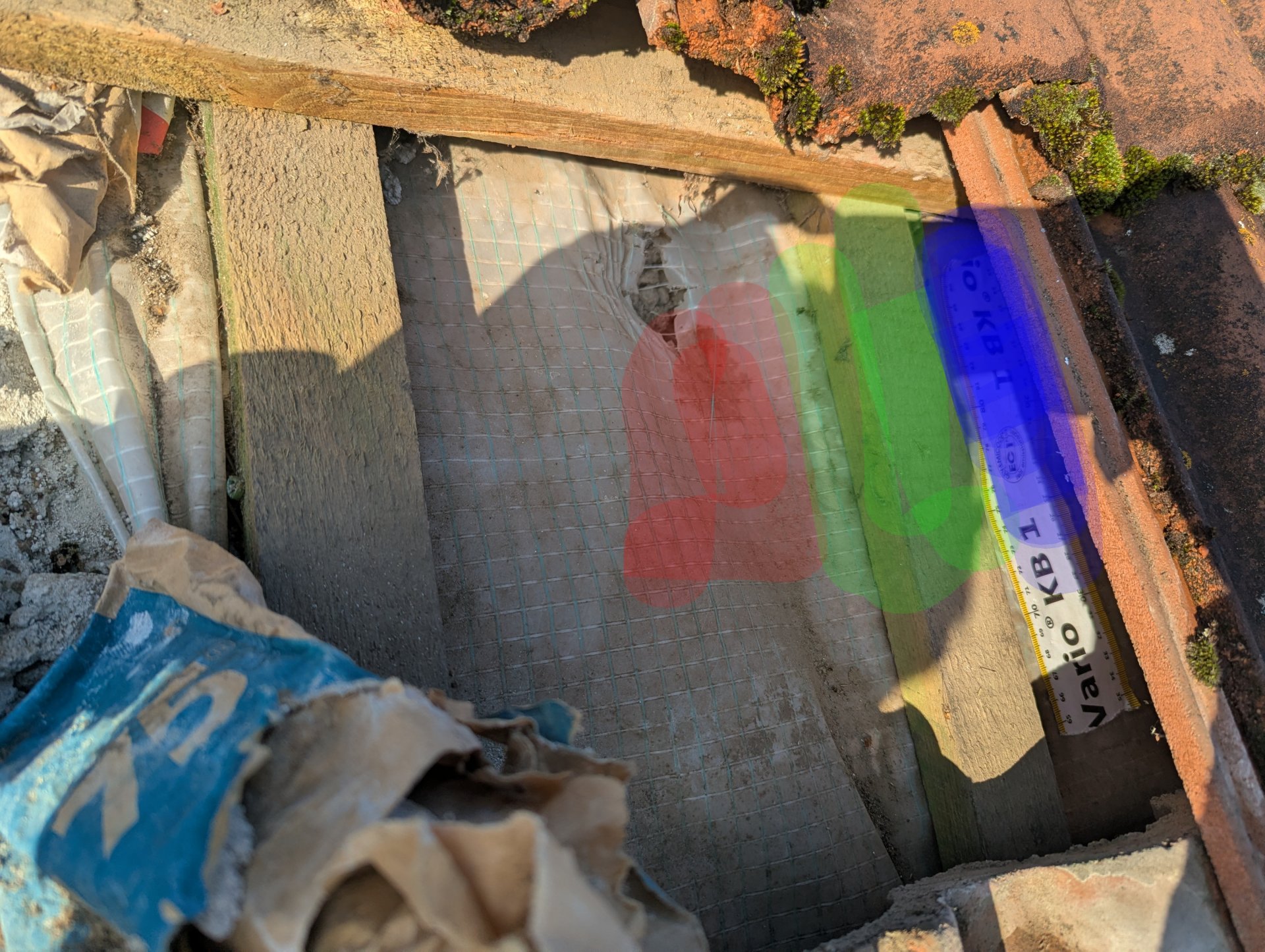

    wir haben ein Haus Baujahr 1999 und 2024 gekauft. Im Schlafzimmer war vorher Baumwollputz. Die Ursache habe ich heute wohl rausgefunden. An der Wand war die Dampfbremse/sperre nicht an der Wand geklebt ich habe die Regisplatte etwas geöffnet und konnte einen Kabelbinder zwischen Folie und Wand stecken. Ich dachte erst es es liegt am vllt nicht gedämmten Ringanker. Zwischensparrendämmung müsste 12 oder 14 cm sein, die Außenwand sollte laut Plan 30 cm ohne Dämmung sein. Die Schräge ist nur 2 m2 groß.
    Was wäre am sinnvollsten zu tun. Die 2 m2 Regipsplatte, Lattung und Dampfbremse zu erneuern. Oder wäre es ratsam die alte Dämmung gegen eine 18cm Dämmung mit WLG 031 zu tauschen und den Rest der Decke mit der alten Dämmung zu lassen. Oder jemand einen guten Vorschlag

    ITler

    Baujahr 1999 UND 2024? Wie geht das denn? Man erkennt auf den Fotos nicht viel, aber die Dampfbremse (wenn das eine ist) muss überall ans Mauerwerk sauber angeschlossen sein. Die Frage ist jetzt, ist die DB nur an der Stelle nicht angesschlossen oder ist das ein grundsätzliches Problem.
    Ob du eine stärkere Dämmung einbauen könntest hängt von der Sparrenhöhe ab. SOfern die Dämmung in Takt ist würde ich das aber nicht machen.

    Was soll die Außendämmung bringen, wenn die DB der Dachdämmung nicht sauber am mauerwerk verklebt ist?
    Öffne an den Stellen die Gipskartonplatte, klebe die DB mit dem passenden Kleber an und gut.

    Schaut doch bitte mal auf das erste Foto und erklärt mir mal diese treppenförmige Auffeuchtung des Innenputzes!
    Genau daran denke ich, wenn ich diesen treppenförmigen Feuchtigkeitsverlauf sehen und wenn ich mit der Thermografiekamera draufschaue, dann würde ich vermutlich eine blaue Treppe sehen. Dort liegen bei winterlichen Außentemperaturen die Innen-Oberflächentemperaturen vermutlich unter dem Taupunkt.
    Einen Durchlaufschaden aus rücklaufendem Kondensat infolge unzureichend angeschlossener DB würde ganz anders aussehen.

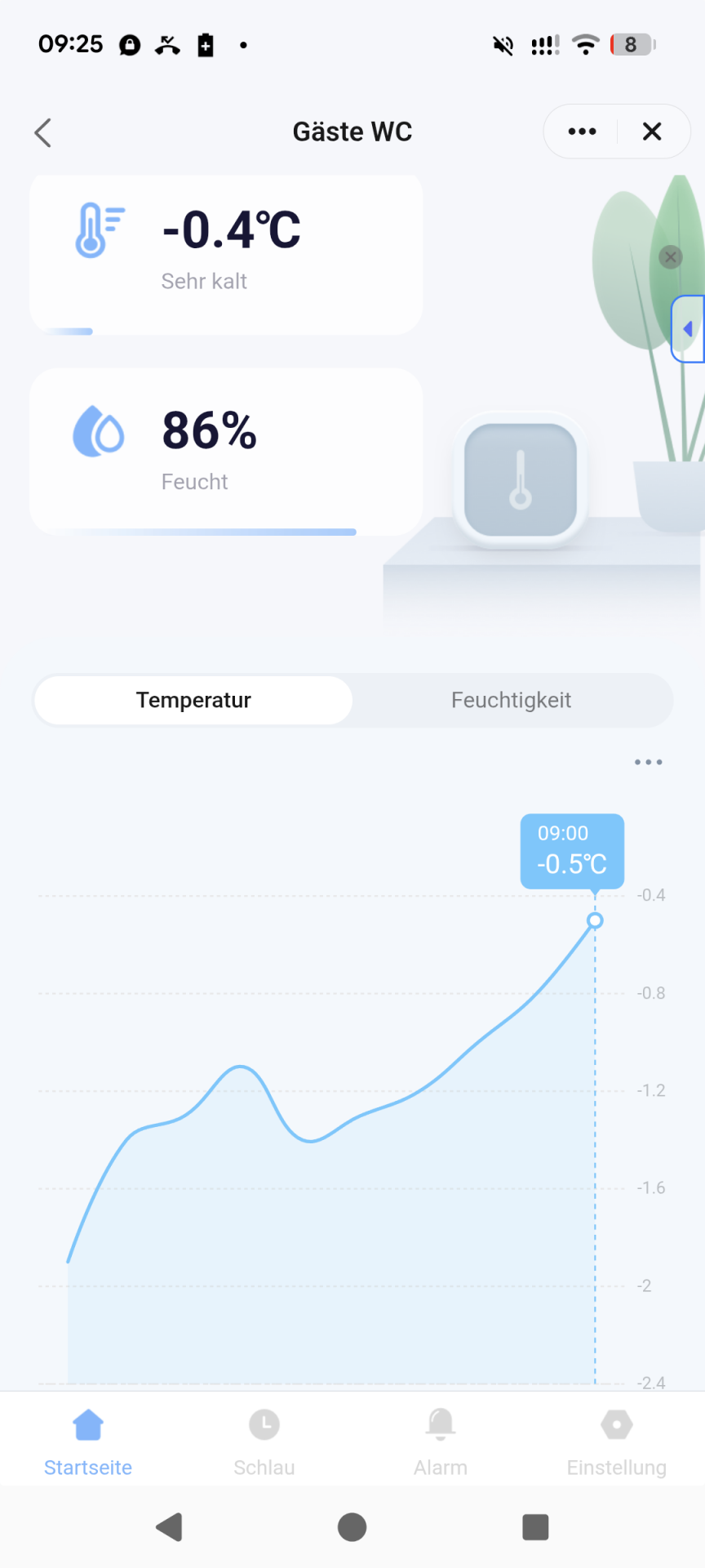

    Werde Thermometer heute aufstellen.

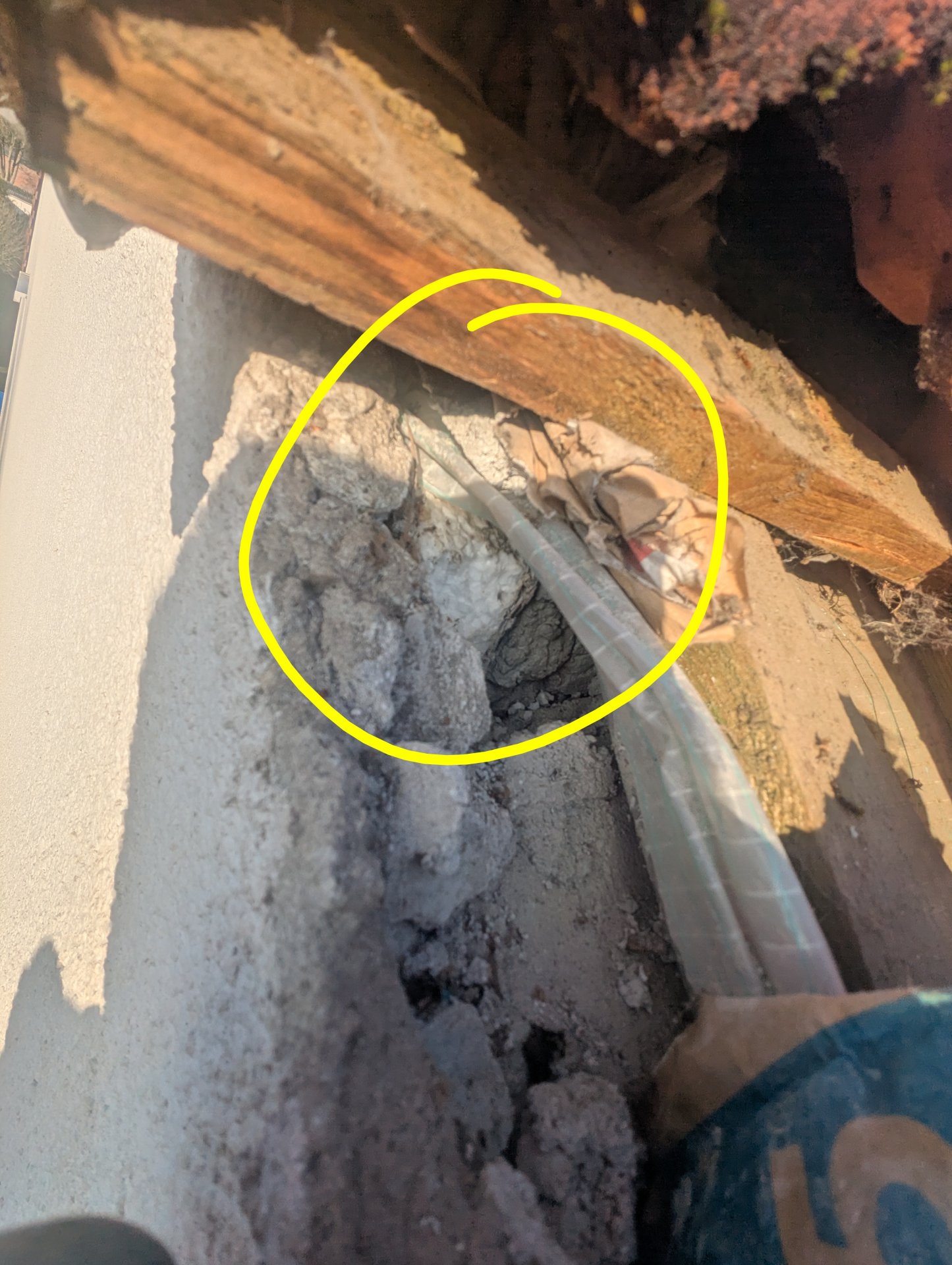

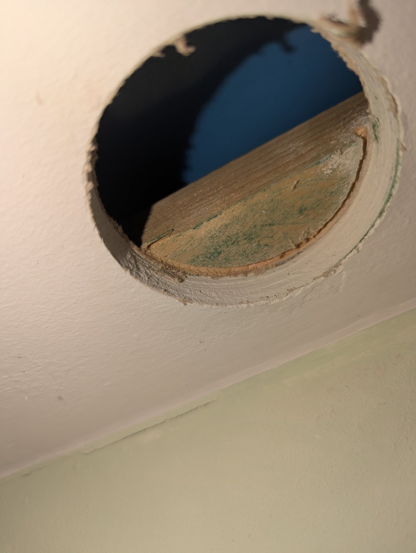

    Ich habe heute die Ziegel von der besagten Schräge abgedeckt ( hätte niemals gedachte was alles zum Vorschein kommt von Tiefschlafenden Wespen, Brötchenreste zu Tier überresten bis hin zu den Müll der Verputzern. Wie es aussieht wurde der Ringanker mit Styropor (Foto Gelb markiert) von außen gedämmt. Rot markiert sollte der Beton sein, grün markiert der Holzsparren welche direkt neben der Wand anliegt und darunter keine Dämmung sondern die Dampfbremse und darauf die Konterlattung befestigt ist. Lila markiert ist die Dämmung.

    Bauweise wie Anfang der 60er. Mehr nicht......Für 99 miserabel

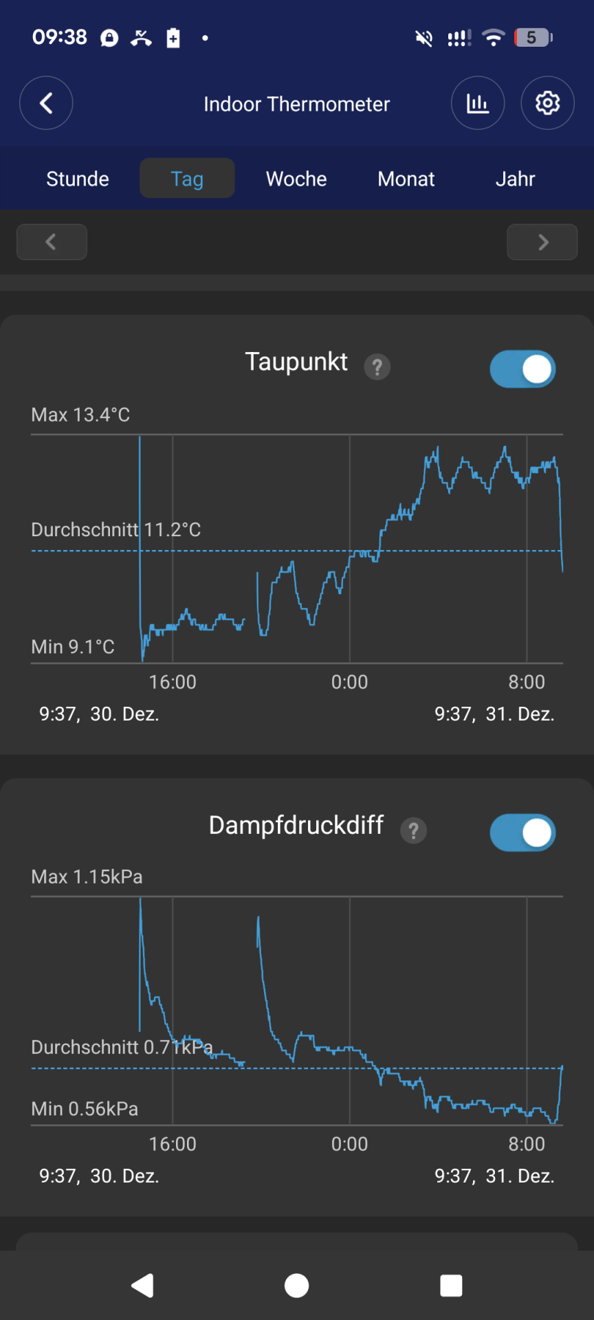

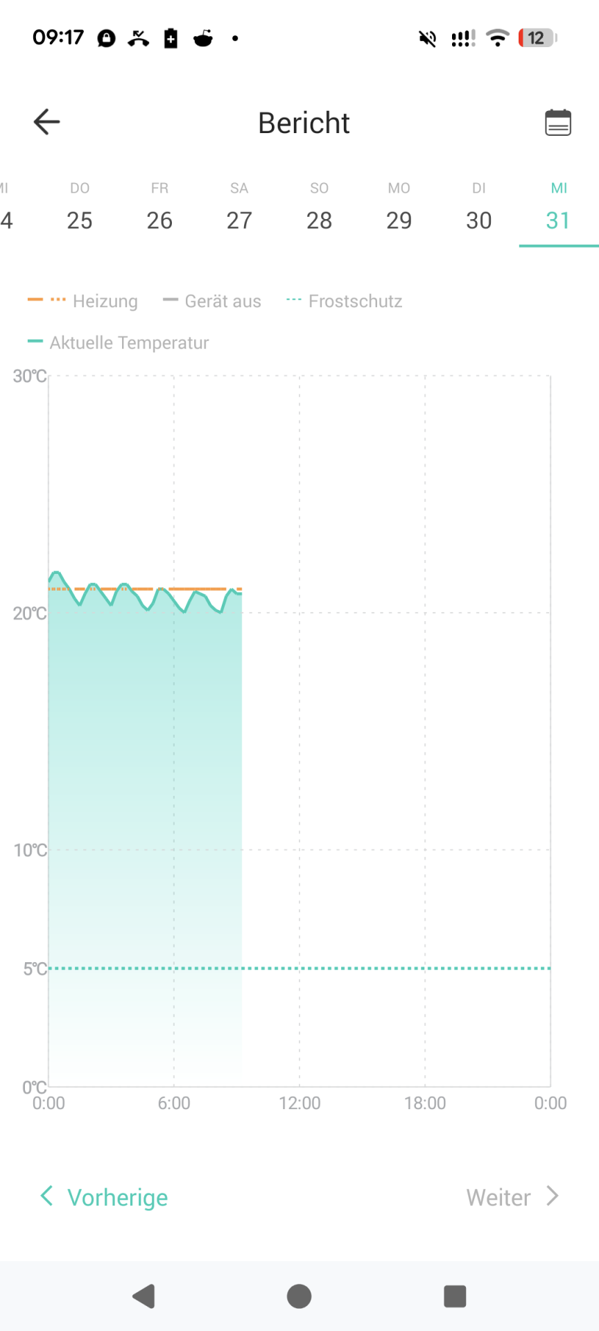

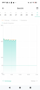

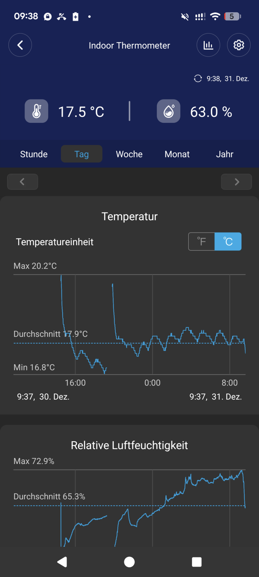

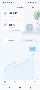

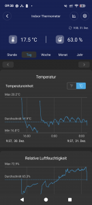

    Im Anhang sind die Daten. Heizung ist auf 20/21 Grad eingestellt aber die Ecke wo ich das Thermostat hingestellt habe ist es 18 Grad. Wäre es sinnvoll an der Wand eine dezentrale Lüftungsanlage einzubauen?

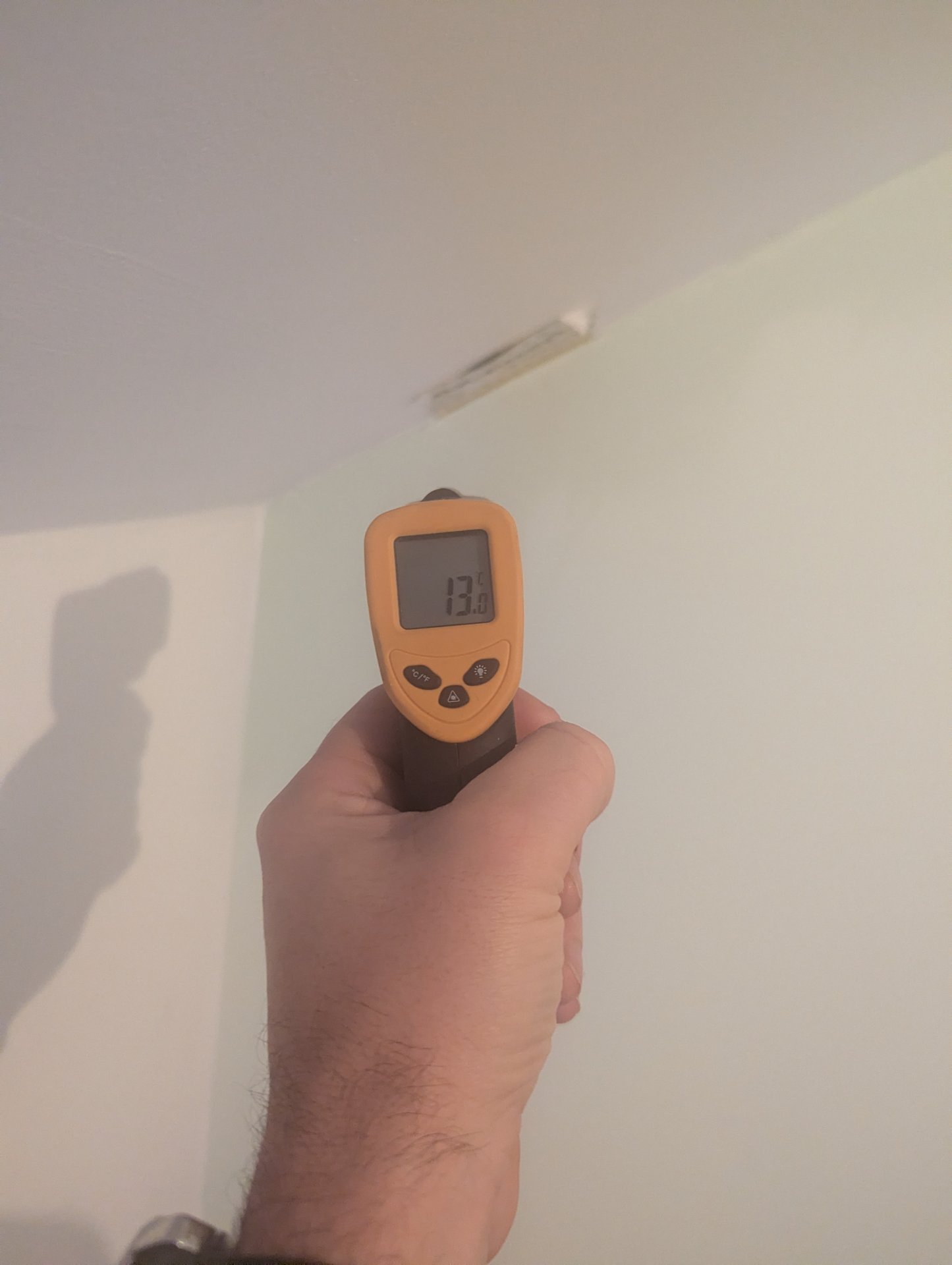

    Da der Ringbalken nur außen mit 3cm EPS gedämmt ist und oberseitig offenbar komplett ungedämmt ist, stellt er eine fette Wärmebrücke dar.
    Raumtemperatur: 20 bis 21 °C
    Außentemperatur: -2 bis -0,5 °C
    Oberflächentemperatur; 13 °C
    fRsi = 0,63 - 0,68
    also ist definitiv das Schimmelpilzkriterium unterschritten und die Wandkante ist nur mit einem besonders trockenen Raumklima schadensfrei zu halten.
    Meine Empfehlung:
    Sofortmaßnahme: Lüften/Luft trocknen
    Im Sommer dann Dachkante abdecken und oberseitig so viel wie möglich Dämmung draufkleben auf den Ringbalken.
