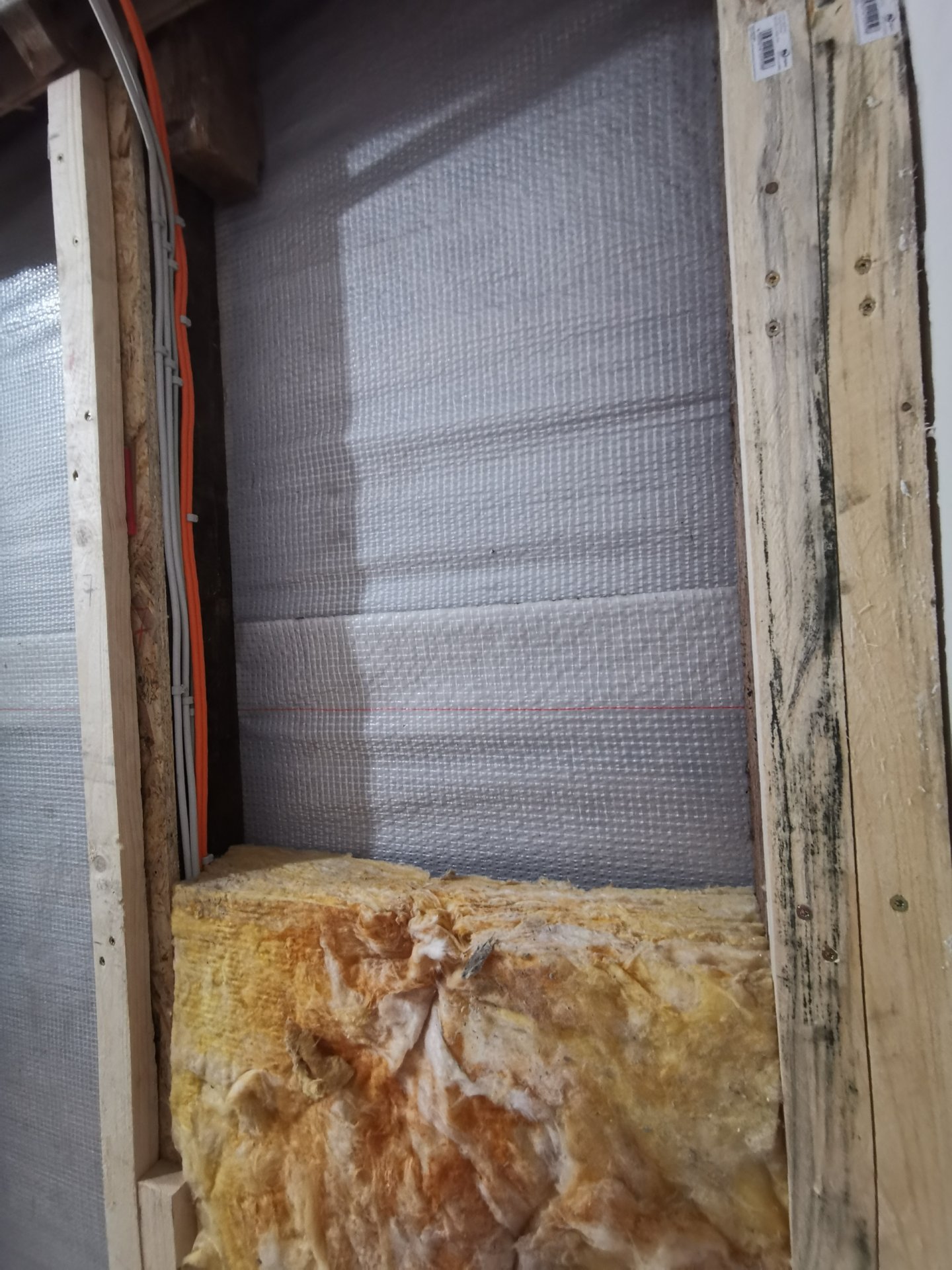

    hab noch ein foto davon aufgenommen als wir die zwischenspaarendämmung gemacht haben

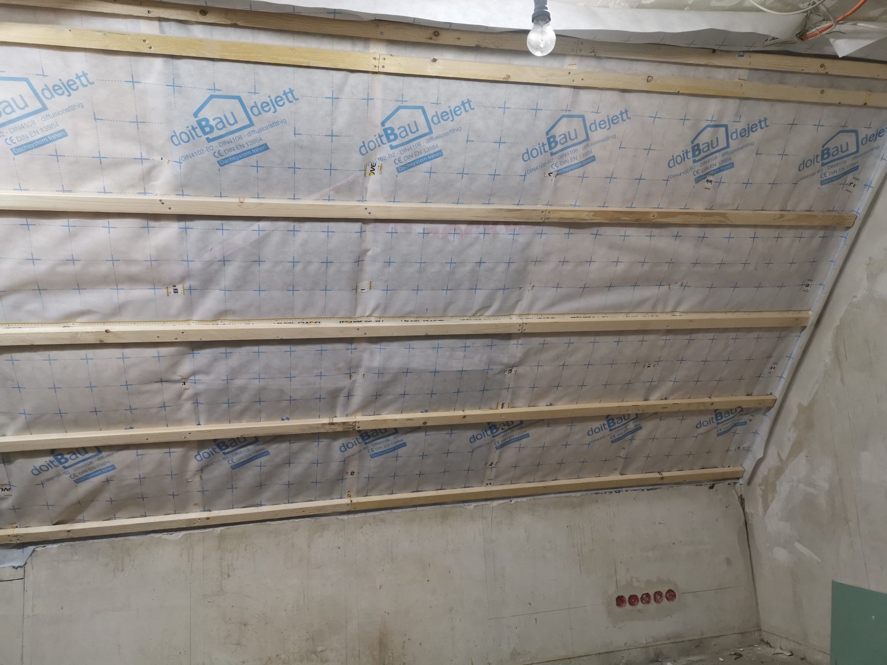

    so würde das ganze aktuell aussehen FALLS ich vor dem estrich nicht mehr beplanken würde
  14. BaUT
    9.496
    5.981
    Aha - Dragofol (Gitterfolie) mit hohem sd-Wert (sofern nicht per Nadelwalze werkseitig mikroperforiert). Diffusionsfähige Dampfbremsfolien gab es damals erst in den Kinderschuhen. Dampfdichte Unterspannbahnen wurden mit einer Unterlüftung zwischen Zwischensparendämmung und Folie verbaut inkl. Belüftung in Traufe und First.
    Wieder meine Frage:
    Wer hat denn den Tauwassernachweis für deine Sanierungskonstruktion gerechnet?
    Lass mich raten: NIEMAND :mauer
    Nachweisfrei sind solche Konstruktionen nur, wenn die raumseitige Dampfbremsfolie mindestens 6-8x dichter ist als die äußere Unterdeckbahn (So stand es mal eine zeitlang in den Fachregeln des DDH).
    Da hat also mal wieder jemand auf die Baumarktberatung gebaut. Aber Klimamembran funzt nicht immer und überall in jedem Fall. Aspirin hilft auch nicht gegen alles.

    Wie man gut erkennen waren sind Balken und Dämmung bereits geschimmelt. Was hast du dagegen unternommen?

    Das ist kein Schimmel...
    Das war braschenschüttung die im Rahmen der Dämmung aus der obersten Geschoss Decke gefallen ist... Die Latten waren vorher frisch vom Dachdecker bedarf gekauft und die Wolle war komplett sauber vom baustoffhandel. Lol
