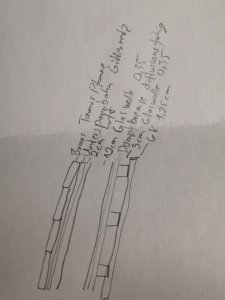

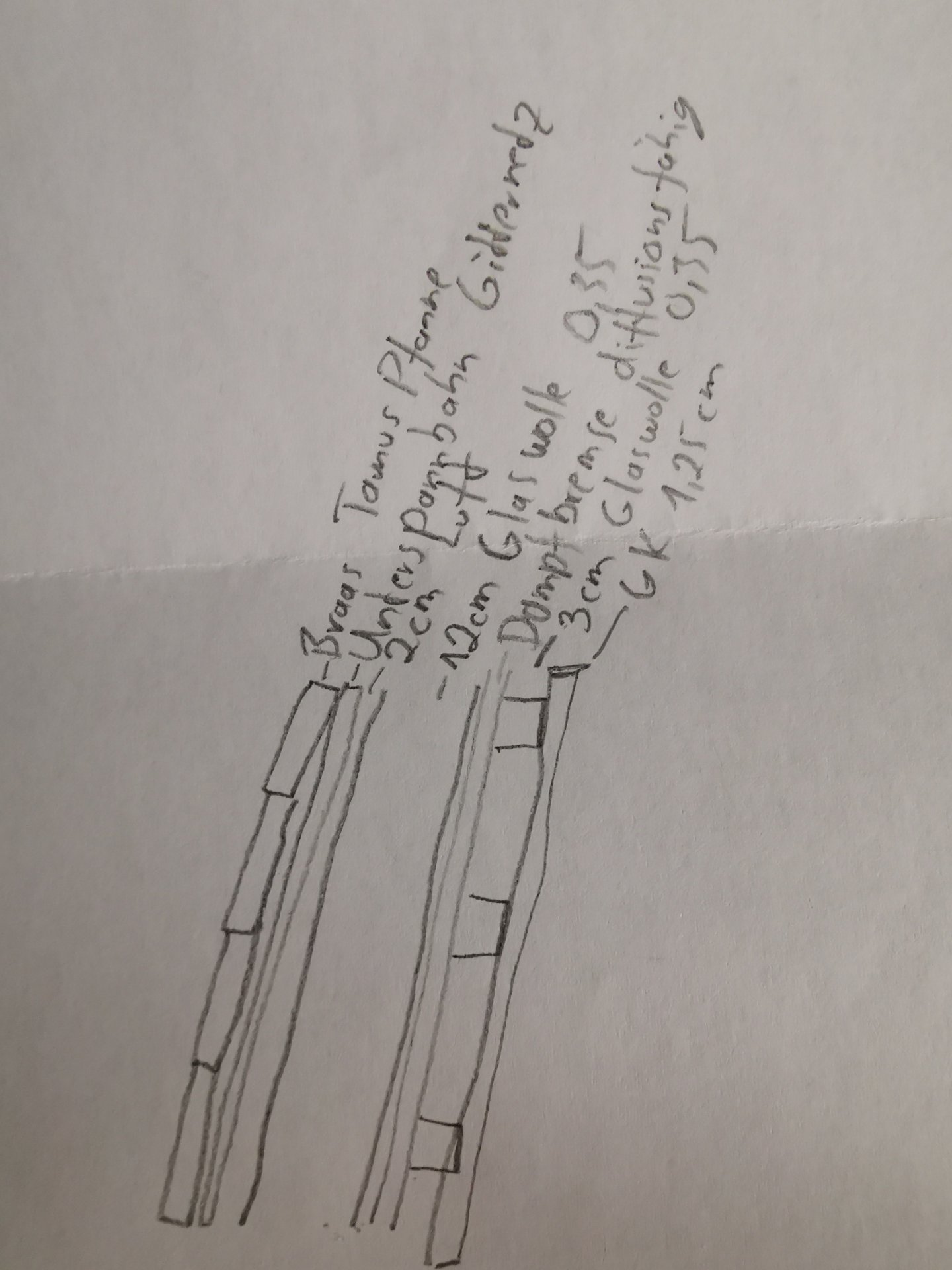

    kann man das irgendwo online machen? die berechnungsprogramme die ich gefunden habe sind für mich als laien sehr kompliziert. der aufbau von außen ist wie folgt: braas taunus pfanne, dragofol lt. deiner info, 2cm abstand, 120mm dämmwolle 0,35, die diffusionsfolie lt. fotos, 3 cm untersparrendämmung 0,35, 1lagig gk

    da brauchst du schon noch genaue Angabe der Dampfbremse innen. Vielleicht machst du mal eine vollständige Skizze zum Querschnitt des Daches inkl. Bemaßung und Beschreibung der schichten.
    Schön dass du feststellst dass du als Laie diese Berechnungen nicht machen kannst - weniger schön ist die Erkenntnis, dass es den meisten Dachdeckern genau wie dir geht - die können das auch nicht rechnen und transportieren nur gehörtes Halbwissen aus Weiterbildungen auf die Baustelle!

    anbei schonmal die infos zur dampfbremse:
    Technische Daten
    Hersteller: doitBau
    Material: Polypropylen- Spinnvlies mit PE-Beschichtung (zweilagig)
    Farbe: Weiß, mit verlegefreundlichem Rasteraufdruck
    Flächengewicht: Ca. 95 g/m²
    Luftschichtdicke (Sd-Wert): 2 m
    Brandverhalten (DIN EN 13501-1): Klasse E, entspricht B2 gem. DIN 4102
    Wasserdichtigkeit: Bestanden
    Breite: 1,5m
    Länge: 50m
    die skizze mach ich später nach feierabend ;)

    sorry ich bin kein guter zeichner :(

    falls es von relevanz ist, was ich mir zumindest vorstellen kann:
    ich bin aus dem saarland; wir habens nicht besonders kalt hier.
    die innentemperatur wird üblicherweise bei 20 grad liegen

    Kapillare Dämmstoffe, feuchtevariable Dampfbremsen und Besonnung der Dachflächen reduzieren erheblich das Schadenspotential.
    Auch bei einer Luftschicht ist zeitweise Kondensat an der Unterseite der Folie möglich.
    Am sichersten und dämmtechnisch besser wäre es, die Folie bis auf ca 5 cm Abstand vom Sparren wegzuschneiden,
    mittig im Sparrenfeld parallel zu den Sparren eine Distanzlatte anzuschrauben,
    dünne Unterdachplatten mit Durchhang nach unten montieren,
    unter den Sparren eine durchgehende Lage Holzfaserdämmplatten zu montieren,
    feuchtevariable Dampfbremse luftdicht verlegen
    Zellulosedämmung zwischen den Sparren einblasen
    Damit wird neben guter Wärmedämmung auch ein guter Hitzeschutz und Feuchteschutz erzielt.

    ...da kommst du leider zu spät.
    Haste nicht gesehen, dass der ganze Kram schon fertig verbaut ist?
    Es wäre hilfreicher, wenn du als Energiefuzzi mal nach den Angaben des Bauherrn eine Tauwasserberechnung machen würdest und damit klar stellst wie groß Tauwasserrisiko bei der bestehenden Ausführung denn tatsächlich ist.
