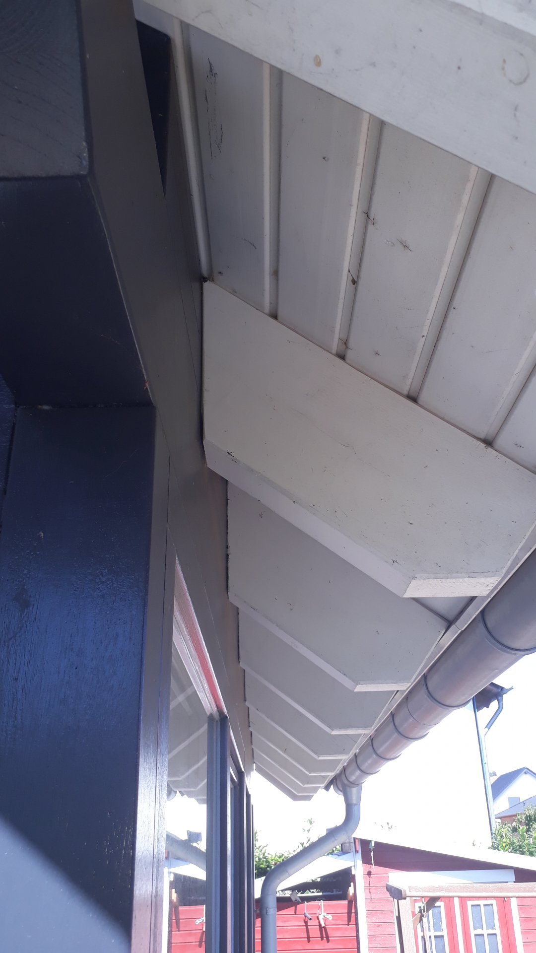

    ich habe ein Problem, bei dem Ihr mir sicher weiterhelfen könnt.
    Bei mir liegen die Dachsparren auf dem Wintergarten auf (Holzbau). Nun möchte ich an die Fenster des Wintergartens einen Sonnenschutz anbringen. Die Rollladenkästen passen jedoch nicht unter die Sparren, ohne dass die Scheibe bedeckt wird.
    Kann mir sagen, ob man die Dachsparren aussägen darf, damit die Rollladenkästen unter den Dachüberstand passen ?

    Hier das Foto:

    Wie viel willst du denn ausschneiden? Generell geht das schon.

    Maximal 1/3 aussägen, mehr würd ich nicht.
    Geht es nur um ein paar Zentimeter? Immer dran denken, je mehr das nach vorne baut, desto weiter musst du auch nach oben, wegen der Neigung....

    Es geht um 3 bis 4 cm, damit der Rollldenkasten unter die Sparren passt.

    Das ist kein Problem.

    Die sehen i.d.T. aus wie nachträglich montiert.
    @all: Schaut euch mal das Foto genauer an. Die Wandverkleidung sitzt hinterm Sparren, nicht drumherum. Zumindest die ersten paar Zentimeter von unten nach oben.
    @Roli73: Schieb da mal ein Blatt Papier dazwischen und melde, wann du auf Holz / den Sparren triffst.

    Ich schätze im unteren Bereich ist das die Kerve die etwas Luft hat und in der Verlängerung nach oben eine Nut für die Stellbretter.
    Spielt aber keine Rolle, die kleine Ecke kann er in jedem Fall ausschneiden.

    die Sparren gehen ganz durch. Hab's beim Bau gesehen.
