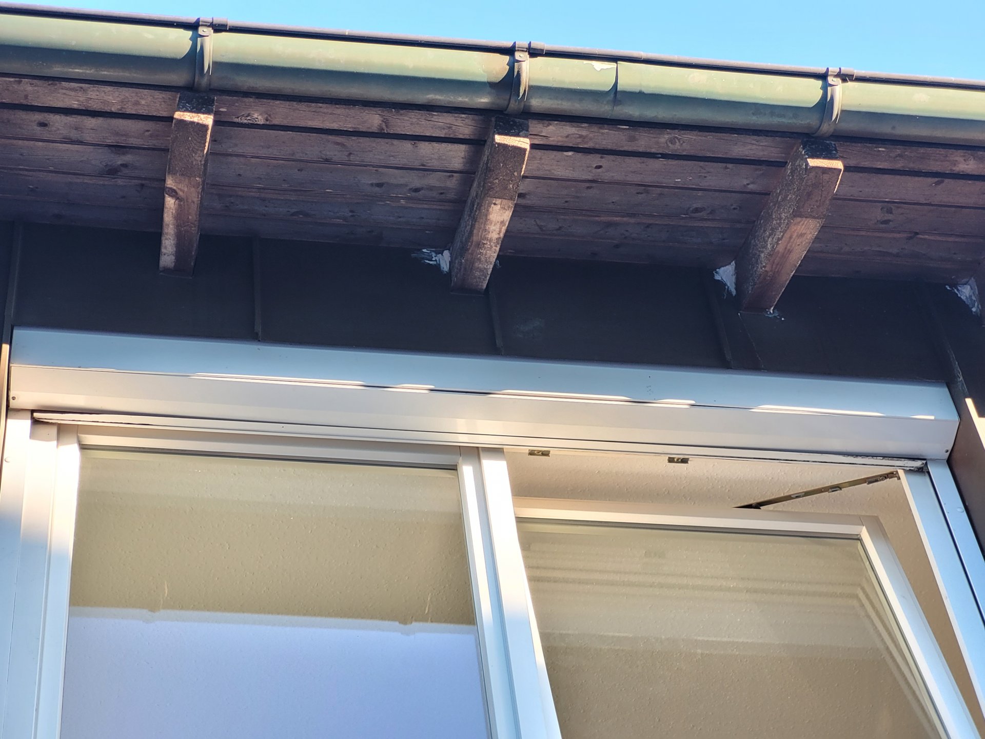

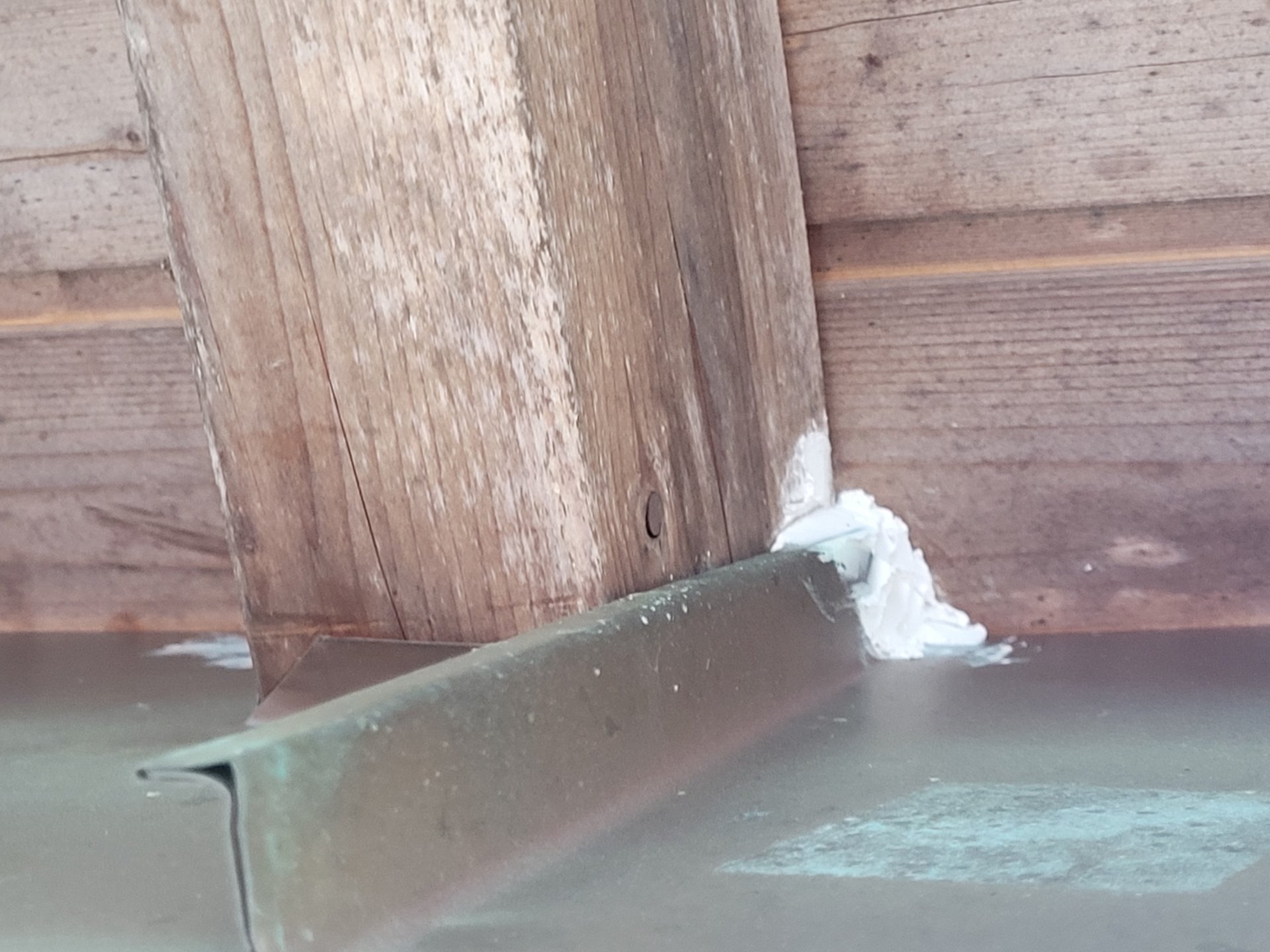

    Hallo zusammen, sorry aber mit ist bei meinem Haus BJ95 etwas aufgefallen. Ich habe das Haus letzten Herbst gekauft und da ist mir das nicht aufgefallen. Vereinzelt sind die Sparren leicht verdreht. Es sind nur 2 oder 3. Ausserdem ist da eine seltsame Dichtmasse zwischen Holz und Blech. Wirkt nicht besonders professionell wenn man mich als Laien fragen würde. Was meint ihr? Gibt es dafür einen erklärbaren Grund und wäre der verdrehte Sparren an sich problematisch? Holz gehört wahrscheinlich auch mal gestrichen vermute ich. Nachbar meinte zwar es sieht noch ok aus, aber so sicher bin ich mir da nicht.

    Eine derartig geringe Verdrehung ist nicht zu vermeiden wenn man eingeschnittenes Holz verbaut.
    Das Streichen des Holzes ist eine optische Maßnahme. Im Mittelalter wurden die Hölzer auch nicht regelmäßig mit ...dekor gestrichen und halten teilweise heute noch.
    Aber Holz muß trocken bleiben!

    Wurde das DG nachträglich ausgebaut und gedämmt ?

    Ne. Das haben die glaube ich gleich im Bau gemacht. Ich weiss es nicht 100% aber bin so gut wie sicher.

    Die Dichtmasse soll evtl. Wespen am Einziehen hindern?

    Vielleicht...das könnte evt. sein.
