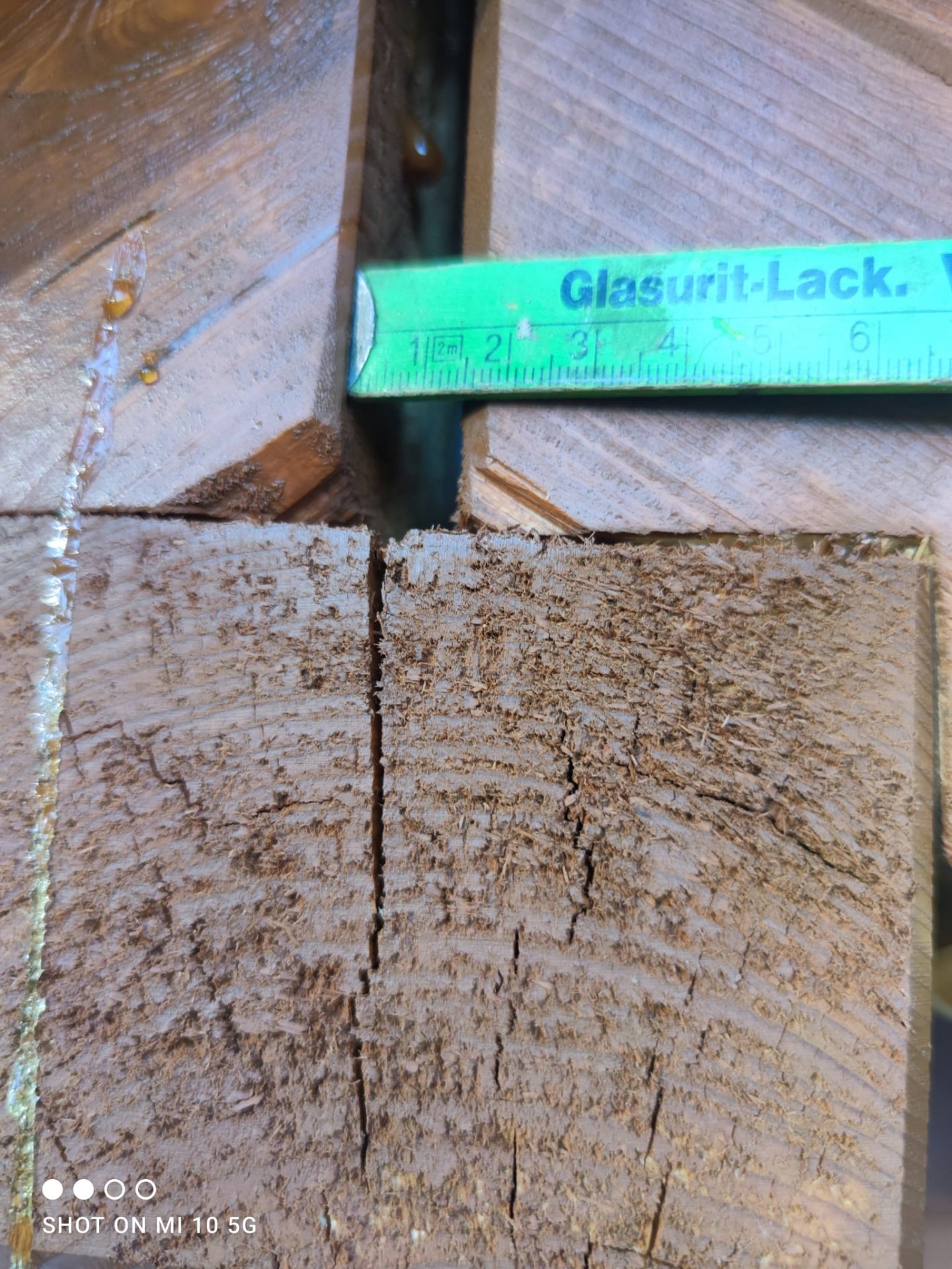

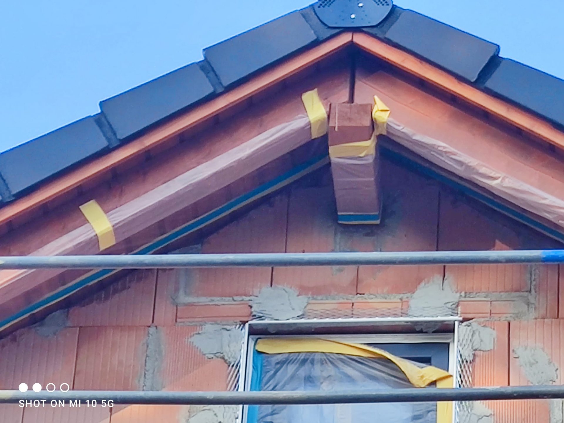

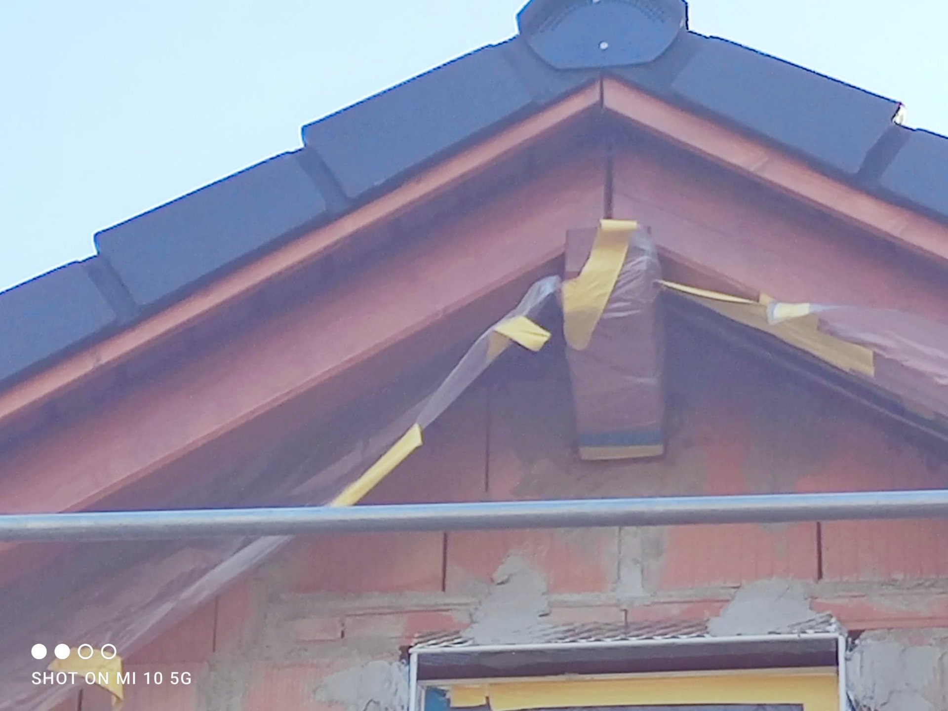

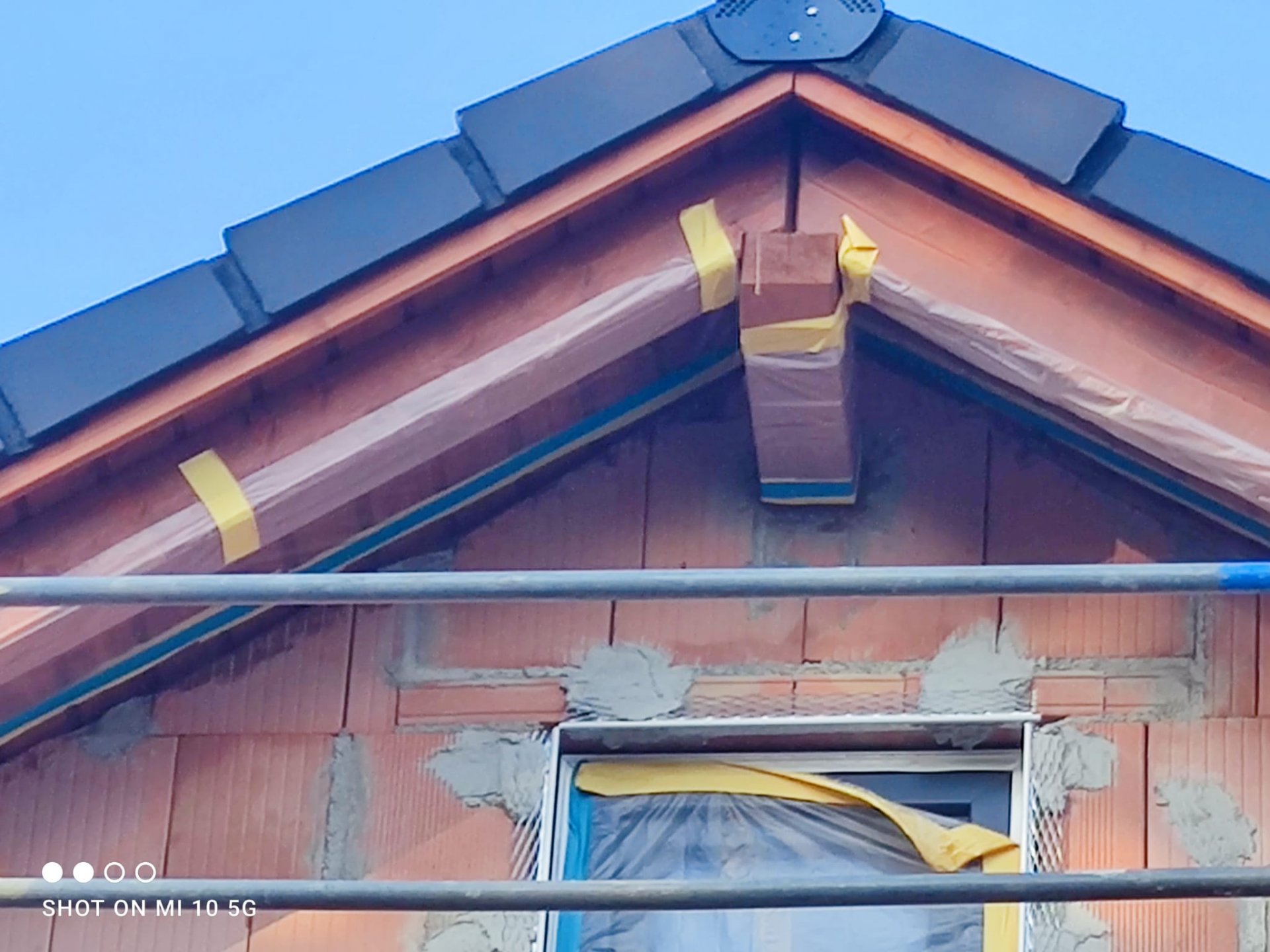

    Erstmal großes Lob an das Forum und die Community!

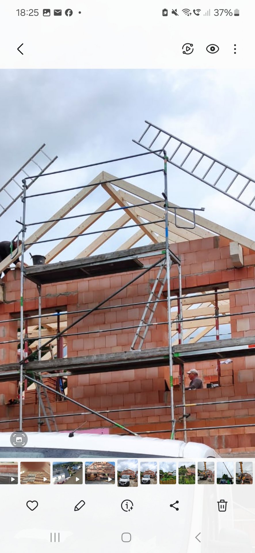

    Seit einiger Zeit sind wir nun auch Bauherren. Leider bauen wir 400km entfernt, so das wir nicht alles direkt selber prüfen können, sondern von Freunden und bekannten das ganze durchführen lassen wenn wir nicht da sind.

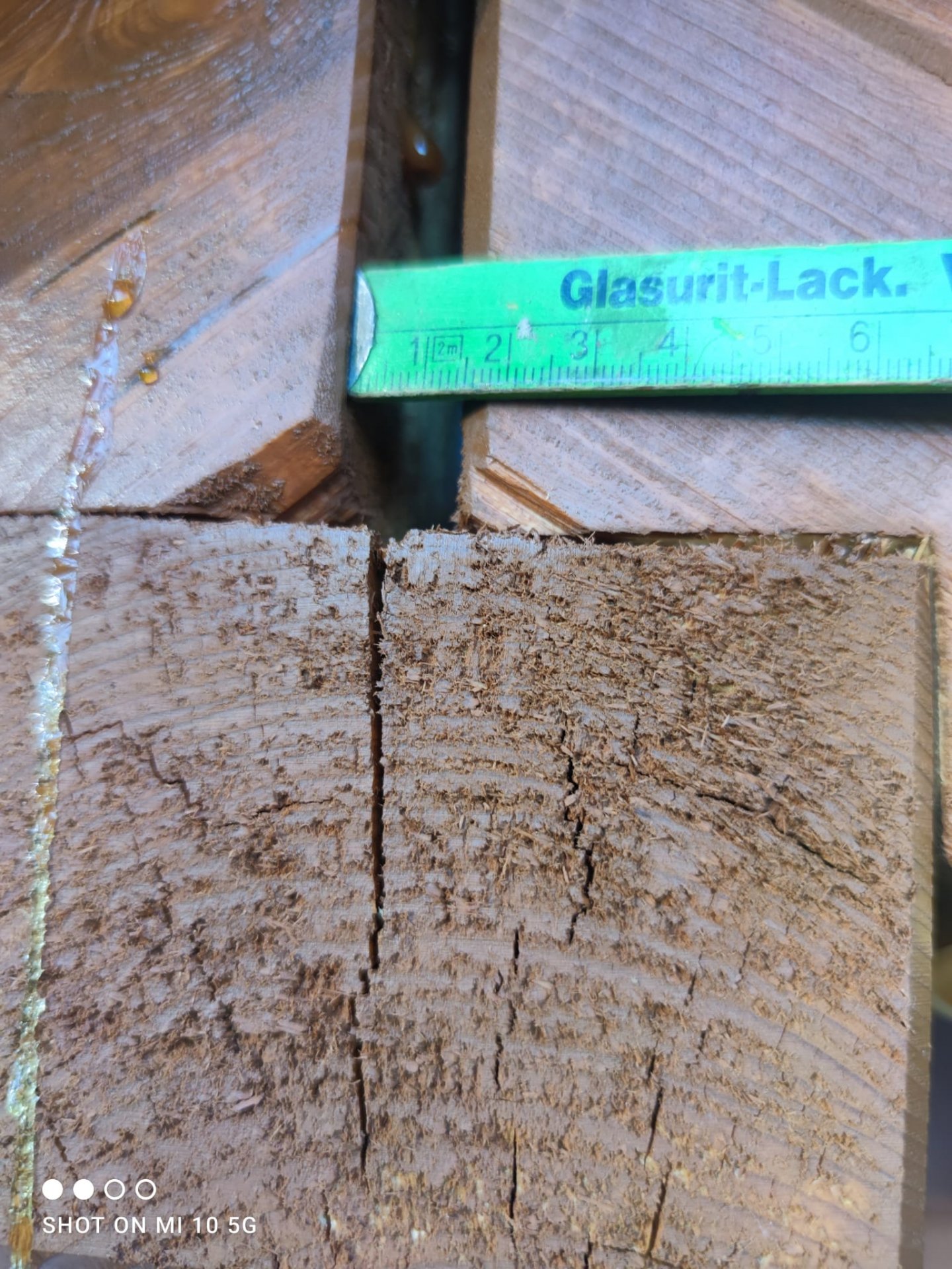

    Jetzt ist aufgefallen das die Dachsparren über der Mittelfette nicht (mehr?) bündig sind. Ist das normal, zB. als Dehnungsfuge oder müssen wir uns sorgen machen? Bilder mal im Anhang. Am Anfang war es mM nicht so viel bzw. ersichtlich. IMG-20240901-WA0005.jpg IMG-20240901-WA0006.jpg IMG-20240901-WA0007.jpg Screenshot_20240901_182533_Gallery.jpg
  2. #2 Holzhaus61, 02.09.2024
    Holzhaus61
    Holzhaus61
    10.04.2023
    1.419
    637
    Kann beides sein. Der Zimmermann, der sich etwas versägt hat, und Holzqualität. Dann natürlich das Wetter, wenn sehr lange trockenes/heißes Wetter, geht selbst KVH in die Knie. Passt zu Deiner Aussage, daß das vorher nicht so auffällig war .Wobei mir das nicht nach KVH aussieht.
    Vielleicht war auch der Rohbau nicht so in den Maßen drin, wie der Abbund vom Zimmermann.
    Ich tippe auf ne Mischung von allen, keinesfalls aber ne Dehnungsfuge. ich würd da ne hübsche Abdeckleiste-brett drüber machen und gut ist. Das Dach wird deshalb nicht zusammenbrechen

    Der Senkelabschnitt am First wird mit etwas Luft ausgeführt, das ist schon richtig so.
    Hintergrund ist der: Wenn die Firstpfette etwas schwindet, würden die Sparren dann Kräfte in Stabrichtung aufnehmen, was zu Verformungen führen kann.
    Wir sagen dazu, der Sparren reitet dann.
    Wenn die Kerven jetzt sauber an den Pfettenkanten anliegen würde ich auch ausschließen, dass das Spalt mit der Zeit größer geworden ist, das kann man auf den Fotos aber nicht erkennen.
    (Die Fuge wäre mir persönlich etwas zu groß, ich führe das immer mit ca. 4mm aus. Da gibt es aber keine festen Vorschriften.)
