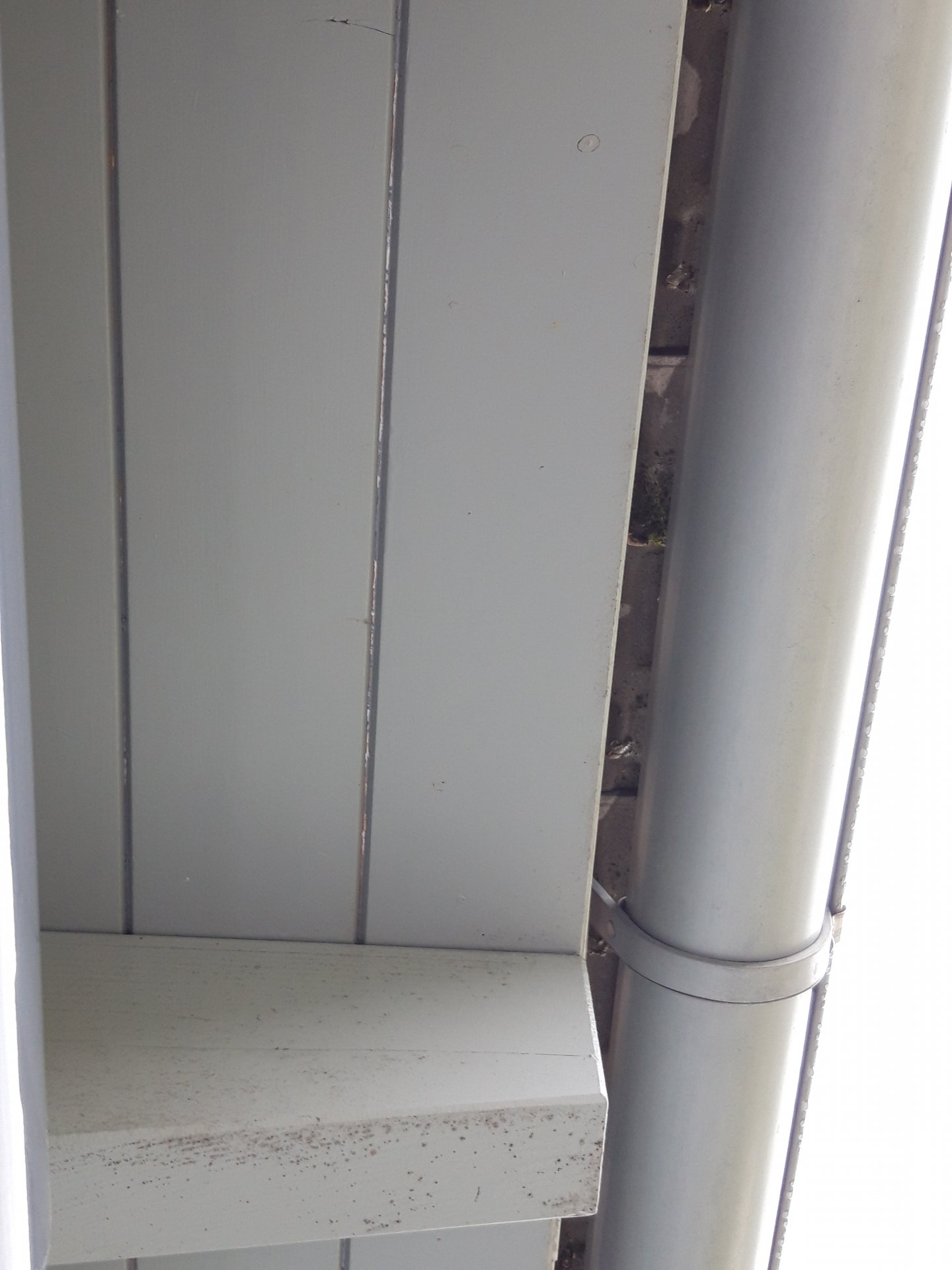

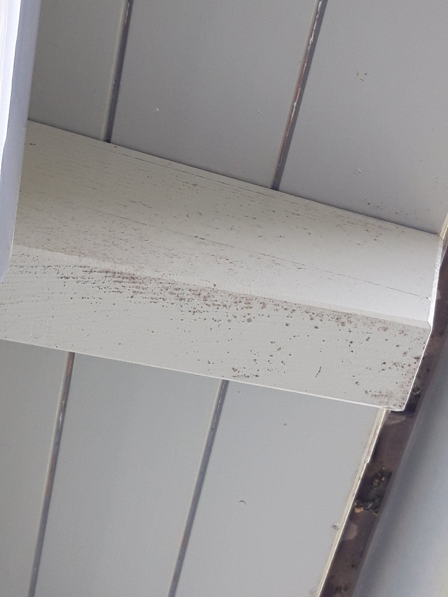

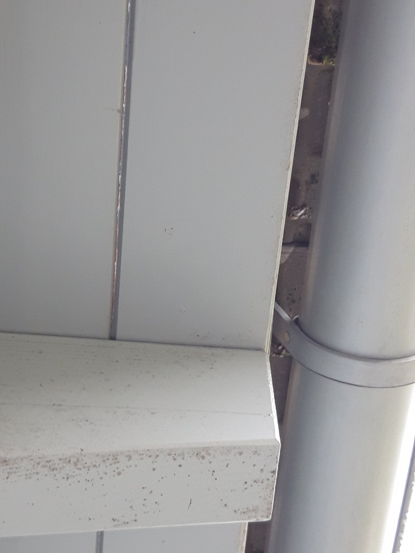

    20190525_190241.jpg 20190525_190741.jpg 20190525_190237.jpg Hallo
    Unsere Dachgaube wurde vor 5 Jahren gesetzt.
    Gestern fiel mir auf, dass die Sparren aussen schimmeln.
    Wenn ich mir das genauer ansehe (was von unten aus dem Zimmerfenster raus recht schwer ist) sieht es aus, als wären die Ziegel unten vermoost und auch nass. Ist das der Grund für den Schimmel an den Aussensparren?
    Ich hab jetzt schon Panik. Hab schon mal mit Schimmel durch ein nasses Dach zu tun gehabt, in einer anderen Wohnung.
    Kennt sich hier wer damit aus?

    Das ist im Außenbereich und der unterste Punkt.
    Das Teil ist gestrichen bzw. lasiert.
    Je nach Witterung gibt es da ganz natürlich Kondensation/Tauwasser, z.B. im späten Herbst oder im Frühjahr.
    Dann tropft das evtl. da runter bzw. es sammelt sich Wasser und verwittert die Farbe ein wenig.
    Unter anderem deshalb muss man das Holz ja alle 5-10 Jahre neu streichen.
    Verschimmelt ist da garnix. Panikmodus aus.

    Am Sparren fehlt die Tropfkante - zumindest sehe ich keine.

    Wo sollte da eine Tropfkante vorhanden sein und was hat die mit den Flecken zu tun?
    Simon, die Plastikdinger sind :yikes

    Also bei uns in Bayern wurde da (früher) regelmässig auch keine "Tropfkante" verbaut.
    Die Sparren streicht man halt alle x Jahre :)

    Sauber machen und mit fungizid eingestellter Farbe nachstreichen.
    Das ist kein Problem was mit einem undichten Dach zu tun hat.
    Wo an dem Sparren eine Tropfkante sein soll verstehe ich nicht...

    Die fungizide Wirkung der Farbe lässt mit den Jahren nach. Das Tauwasser sorgt dafür, dass sich Algen, Schimmel, etc. bildet.
    Ganz normaler Vorgang. Sparren anschleifen, neu Streichen (keine billige Farbe verwenden) und die nächsten Jahre ist wieder gut.
