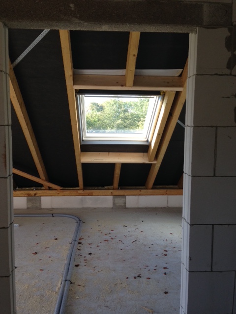

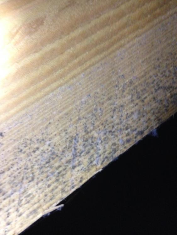

    Guten Morgen Experten,
    leider musste ich gestern feststellen, dass mein Dachbalken an der Schräge im ausgebauten Dachgeschoss anfängt zu schimmeln! :wow
    Zur Info:
    Anfang Dezember haben wir erst den Putz und dann den Estrich in den Neubau bekommen. Fenster waren auch schon drin. Heizung sollte vor Weihnachten mit den anderen Hausanschlüssen gemacht werden aber hat nicht geklappt. Das kommt Ende Januar...
    Da es hier auch draußen sehr feucht war habe ich es mit dem Lüften auf ein Minimuim beschränkt (nur wenn es draußen trocken war und die Temperatur stimmte).
    Die 21 Tage für den Estrich waren am 2. Weihnachtstag um aber die Heizung ist ja noch nicht da.
    Die Dämmung im Dach wurde auch noch nicht gemacht (man guckt also auf die Sparren sowie die Unterspannbahn / Dach längst eingedeckt).
    Zusätzlich habe ich einen Fenstersauger zweckentfremdet und damit regelmäßig die wirklich nasse Unterspannbahn "abgesaugt". Hätte ich dies nicht gemacht, hätten sich wieder so große Tropfen gebildet, dass diese auf den Estrich getropft wären und dieser dann garnicht erst versucht hätte zu trocknen...
    Wie oben geschrieben fängt nun schon ein Balken an zu schimmeln!
    Wass soll ich nun machen? Was hat das für Auswirkungen? Einmal liest man grundsätzlich müssen die vom Schimmel befallenen Teile ausgetauscht werden (aber wie bei einem tragenden Dachbalken?!). Andere sagen man müsse es abhobeln oder nach dem trocknen auf 20% mit einem alkoholgetränkten Lappen abwischen!?
    Soll ich mir einen Bautrockner besorgen, anders Lüften oder garnicht lüften wenn keine Heizung da ist????
    Ich würde mich sehr über eine Antwort freuen!

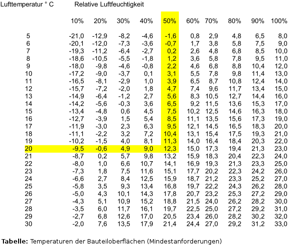

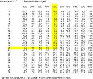

    <-- Klugscheißermodus an -->
    Fenster gekippt, Rolläden zu –> 0,3 - 1,5
    Fenster gekippt, keine Rolläden –> 0,8 - 4,0
    <-- Klugscheißermodus aus -->
    Ich gebe Dir nur zu gerne Recht, aber bei 80% wird es schon kritisch. Und "keine Heizung" macht das Lüften auch nicht besser...
    Laiengeeigneter in Tabellenform:

    Ich zitiere frei aus #1: Heizung kommt Ende Januar und fünf Wochen sind schon rum...
    Diagramme: schöner und weniger lückenbehaftet...
    Tabellen: grober Überblick, idiotensicher...
    Da liegen die Normen, Regelwerke und Ausführungsplanungen bei den meisten Unternehmern offensichtlich auch!
    Die Luftwechselraten bezogen sich auch nur auf Taipan's genannten 0,75! - Nicht als Empfehlung zu verstehen!!!

    Der Befall im Bild ist kein Drama und im Idealfall schnell und kostenextensiv saniert wenn der Unternehmer mitspielt. Wäre also eigentlich schön wenn Andre sein Thema wieder zurückbekäme. Welche Fehler schadensauslösend waren hat er sicherlich verstanden und wenn wir ihn nicht verschreckt haben, dann wird er sicherlich noch ein paar weitere wertvolle Hilfestellungen bekommen. Bislang fehlen allerdings noch etliche bewertungsrelevante Informationen.

    Da lässt man euch mal eine Nacht alleine :D Aber danke schonmal! Ich hoffe ich kann die Fragen vielleicht schon teilweise beantworten:
    1.
    Wie auf dem Bild oben zu sehen sind es schwarze Punkte mit schon etwas Flaum darüber. Die Schimmelstellen befinden sich in Kopfhöhe an zwei schrägen Dachsparren im ausgebauten Dachgeschoss. Das Dachgeschoss ist ca. 42m² groß und mittig mit einer massiven Wand unterteilt. Im DG gibt es pro Raum je 1 bodentiefes Fenster sowie ein Dachflächenfenster. Über das DG kommt noch ein Spitzboden. Man guckt auf die Unterspannbahn / Dach ist gedeckt.
    Mal das Dachgeschoss von einer besseren Perspektive:
    An den Sparren habe ich zwei Stellen mit den Schimmelflecken die aber nicht größer als ca. 0,25m² sind.
    2.
    GÜ informiert, schickt erstmal den Zimmermann rüber um die Lage einzuschätzen. Bautrockner können vom Bauunternehmen zur Verfügung gestellt werden. Von ihm habe ich nochmals die Weisung erhalten das 10-minütiges Stoßlüften bei trockenem Wetter und kühlen Temperaturen O.K. ist. Könnte fast täglich mehrmals zur Baustelle um etwas zu tun (lüften / bei internem Wasserspeicher diesen des Bautrockners zu entleeren etc.).
    3.
    Als Laie kann mir der GÜ viel erzählen wie er den Schimmel bekämpfen will. Da seid ihr die Experten! Abhobeln? Austauschen? Nach Trocknung des Sparrens abwischen?
    4.
    DG wird komplett zu Wohnzwecken ausgebaut. Heißt konkret: Fußbodenheizung liegt unter dem Estrich, zwischen den Sparren wird gedämmt inkl. Dampfbremse und oben drauf kommen dann die Rigipskartonplatten.
    5. und 6.
    Hier muss ich ja auf eine gute Reaktion / Handlung des GÜs hoffen!? Ich kann mich ja nicht ins Dachgeschoss stellen und sagen "Halt mal du siehst nicht kompetent genug aus um das ordnungsgemäß zu sanieren!"
    Wie gehe ich also nun weiter vor? Rückmeldung des GÜs bekomme ich heute Nachmittag hoffentlich.
    Wie verhält sich das nun mit dem Lüften? Ich bin bei euch ein wenig durcheinander gekommen. Auf Kipp nein und Stoßlüften verbreitet die Sporen nur? Also dann nur Bautrockner und vllt unten im OG oder EG kurz lüften?
