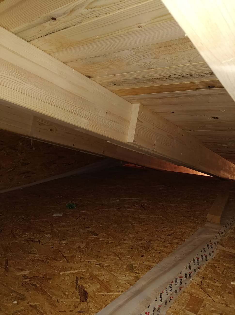

    Mein Mann und ich haben uns für ein Fertighaus in Holzständerbauweise entschieden. Der Plan wurde extra für uns von einem Architekten erstellt. Wir sind jetzt in der 7ten Woche des Baus. Leider ist das Dach immer noch nicht montiert. Unsere Baufirma lässt uns leider sehr im Stich. Am Samstag sind endlich die fehlenden Sparren für das Dach angeliefert worden. Leider sind diese nicht durchgängig sondern müssten jetzt erst noch verlängert werden.
    Meine Frage ist jetzt, ist das normal dass so vorgegangen wird oder sollten es durchgehende Sparren sein. Gibt es da Probleme, leider ist das Vertrauen in die Baufirma inzwischen sehr gering.

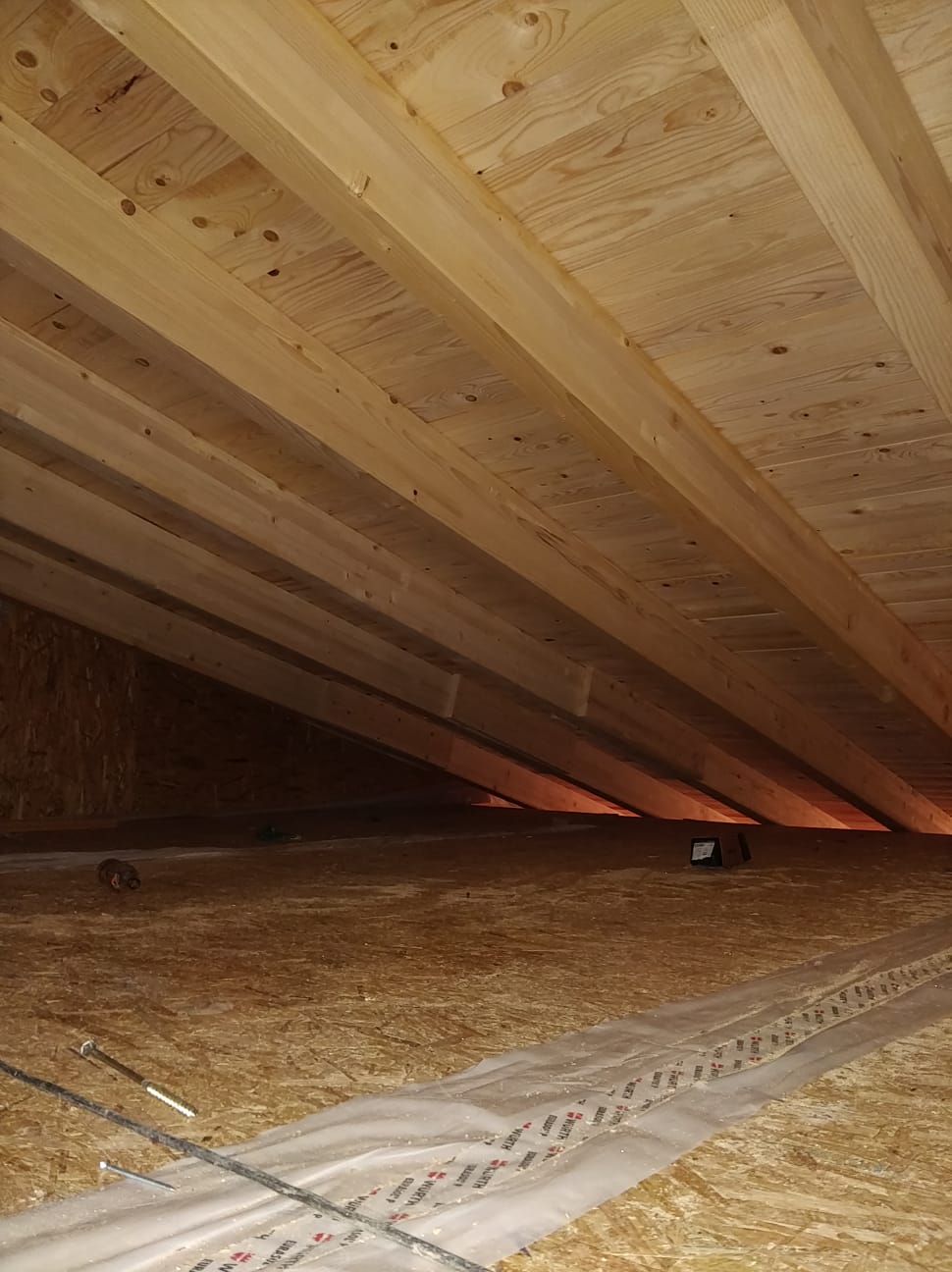

    Also das Dach hat eine Neigung von 15° und die Sparren sollten 9 m haben und sind jetzt halbiert.
    Auf der anderen Seite leider das gleiche Bild dort ist die gleiche Neigung und aus 6m wurden zwei mit a 3m
    Ich habe große Angst, dass hier etwas gemacht wird, was nicht getan werden sollte. Leider ist auf der anderen Seite die Angst da, dass das Dach nie fertig wird, wenn ich jetzt darauf bestehe, dass es durchgängige Sparren sein sollten

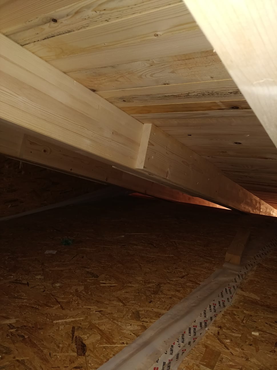

    Sparren wurden jetzt montiert, allerdings glaube ich nicht, dass irgendjemand das so freigeben würde.
    Laut deren Plan ist die Verlängerung auch nicht vorgesehen. Statiker ist von der Baufirma, ich glaube nicht, dass der das weiß und neu berechnet hat, nachdem es nirgends ersichtlich ist. Die Ausführung sieht für mich auch nicht richtig aus oder täusche ich mich?

    Dann schreiben Sie eine Mängelanzeige, dass die Ausführung der Sparren nicht der Planung entspricht. Dann muss mindestens der Statiker einen Nachtrag zu seiner Statik schreiben und nachweisen, dass die Beilaschung funktioniert.

    Okay danke, dass werde ich auf jedenfall was machen. Sieht die Laschung mit diesen kurzen Brettern prinzipiell in Ordnung aus? Mir kommt das komisch vor, gebe aber zu keine Ahnung zu haben.

    Kommt drauf an. Sind die eigentlichen Sparren stumpf gestossen? Was für Verbinder (Schrauben, ectl. nicht sichtbare Beschläge) sind für die Laschungen verwendet worden?
    Lass dir die statische Freigabe vom GU geben.

    Beschläge hätte ich keine gesehen, und ja glaub die wurden Stumpf zueinander gelegt. Werde ich machen, vielen Dank für die Antworten. Bin echt verzweifelt, die Baufirma lässt uns da sehr hängen und sagt nur, dass das schon so passen wird, und gibt mir keine Pläne oder ähnliches.

    DEN statischen Nachweis für die Biegemomentenübertragung über solche kurzen, nur genagelten Beilaschungen will ich sehen - Tragfähigkeitsnachweis und Nachweis der Durchbiegungsbegrenzung (l/300). :wow

    Dann kündige an, einen Statiker auf eigene Kosten zu beauftragen und im Falle des Nichtbestehens die Kosten Incl. Mängelbeseitigungskosten von der nächsten Rechnung einzubehalten bis der Nachweis der Mangelfreiheit erbracht ist.
    Eine korrekte, zimmermannsmäßige Verbindung sieht m.e. anders aus. Allerdings sieht man auf dem Bildern zu wenig. Ein Statiker vor Ort, der nur genau das begutachtet, sollte auch für ein schmales Geld zu haben sein.
