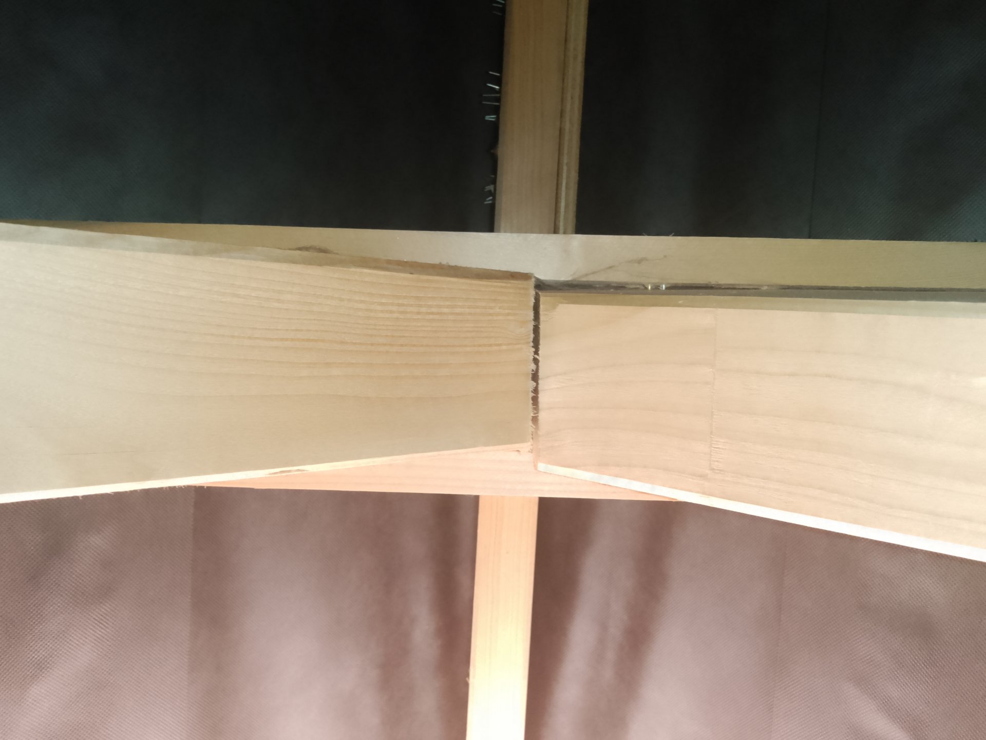

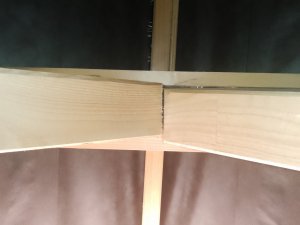

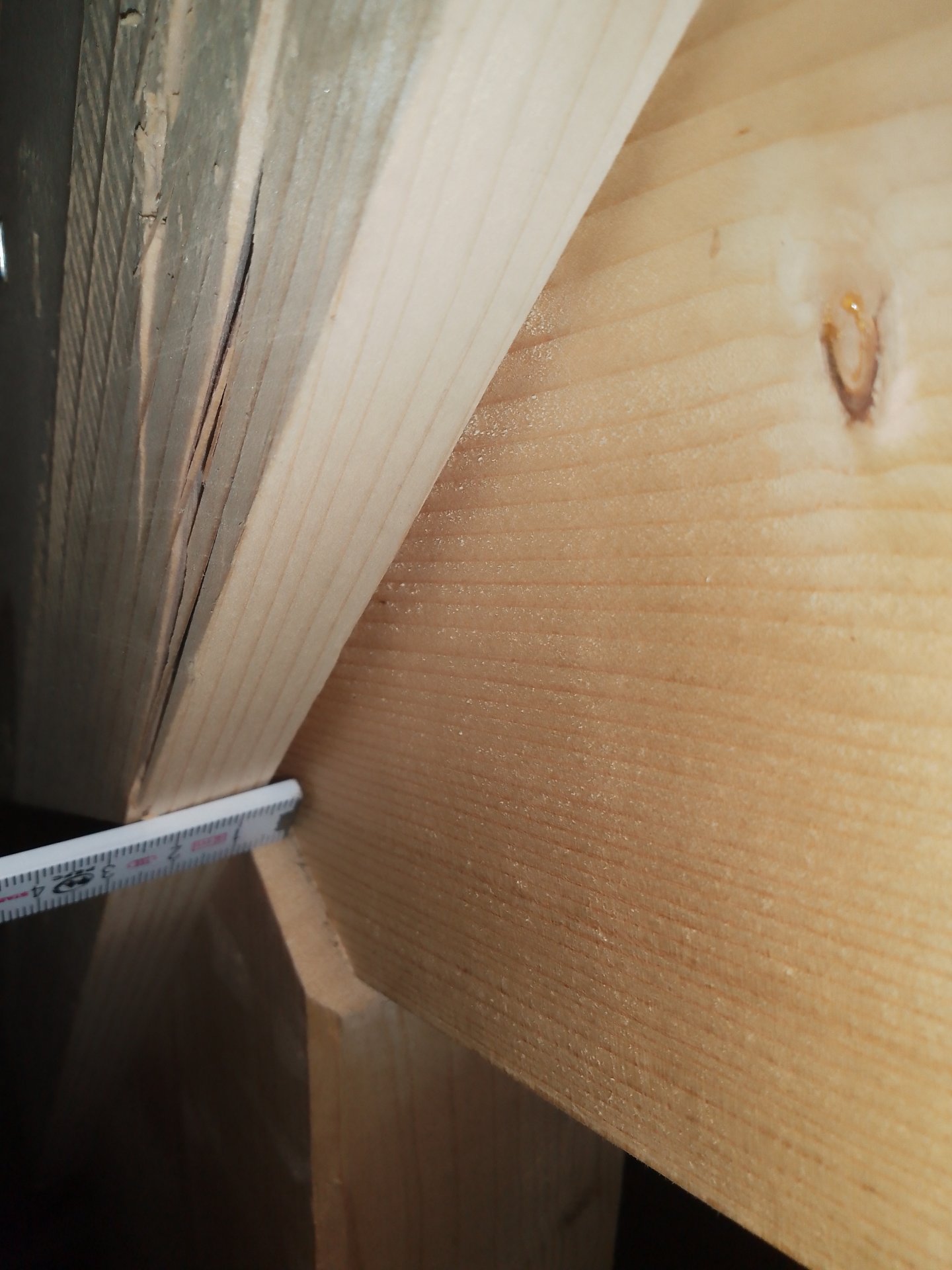

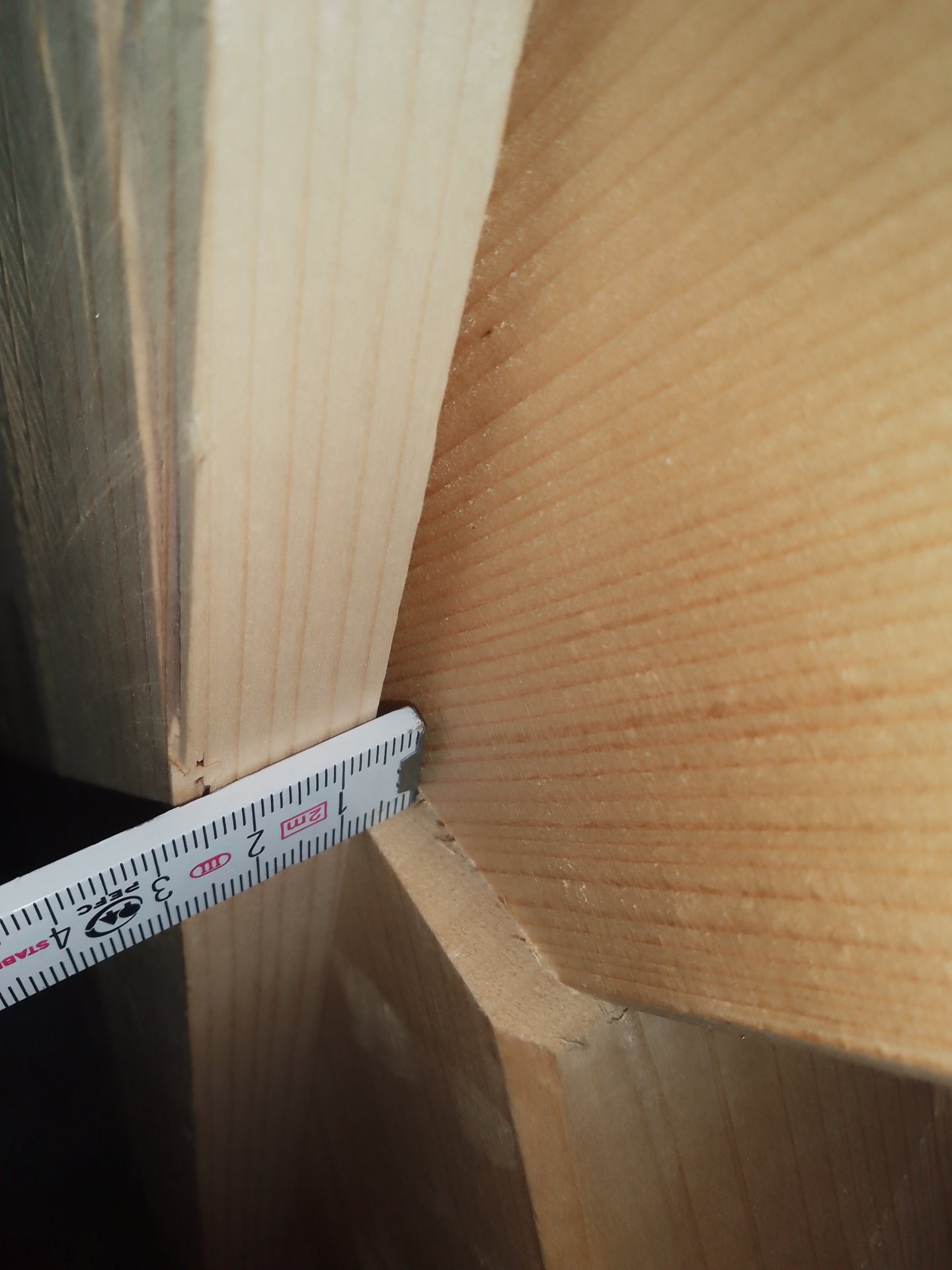

    Guten Tag,
    Wir haben ein Fertighaus Holzständer Bauweise.
    Das Haus wurde 2018 gestellt.
    Auf dem Dachboden habe ich jetzt festgestellt das sich 3-4 Dachsparren um ca. 7mm versetzt haben.
    Ist das normal? Bezüglich Haus setzt sich etc.
    Danke für hilfreiche Tipps und Meinungen

    Ist es denn eindeutig bekannt, das es vorher bündig war? Grundsätzlich arbeitet und Setz sich Holz , wenn weiter keine Risse in Deckenbekleidungen etc. Ersichtlich sind , und es sich nicht weiter verändert würde ich als Dachdecker keine sorgen haben, wenn es sich weiter bewegt oder man sorge hat das was nicht stimmt einen Zimmermann mal drüber schauen lassen, denn anhand diesem Bild kann man ( ich z.b.) nicht pauschal sagen ob das nur setzen ist oder ob sich da generell was verschiebt, was nicht verschieben sollte ( Auflagepunkte Pfetten , Befestigung etc.)
    Ergänzend, da es komplett Holz Ständer Bauweise zu sein scheint , wird wenn es sich nicht weiter ändert, und keine Risse irgendwo auftauchen normal sein.

    Das kann ich leider nicht genau sagen, es sind insgesamt 3 Dachsparren betroffen, eher in der Mitte vom Dach, aber nicht direkt nebeneinander. Die anderen sind bündig.... Riese habe ich jetzt auch nicht gesehen etc

    Nach dem Foto und wenn der seitliche Versatz gemeint ist , das war schon so bei Errichtung und wäre eher kein Zeichen für eine wie auch immer ins Gespräch gebrachte Setzung , dies würde auch eher an deiner Fassade und an den Decken und Fusspunkten zeigen.
    Ein Gleiten ist hier nicht zu sehen es könnte noch die Möglichkeit des Kippens oder Biegedrillknicken im Ansatz vorhanden sein , das siehst du aber an einem Spalt oder wenn der Sparren nicht links und rechts satt aufliegt, eventuell könnte auch noch aus reiner Biegung eine Verformung vorliegen, das siehst du aber am nicht linearen Lauf des Sparrens und ggf Rissbildung und einer Keilbildung

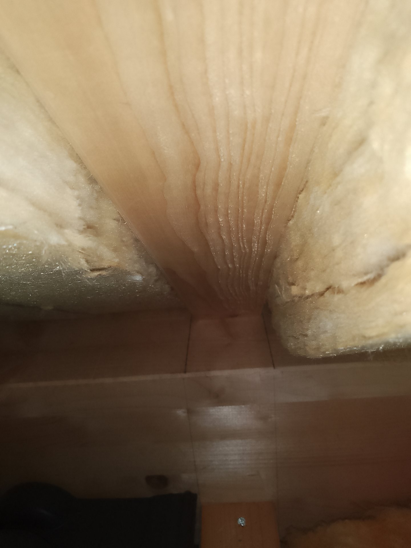

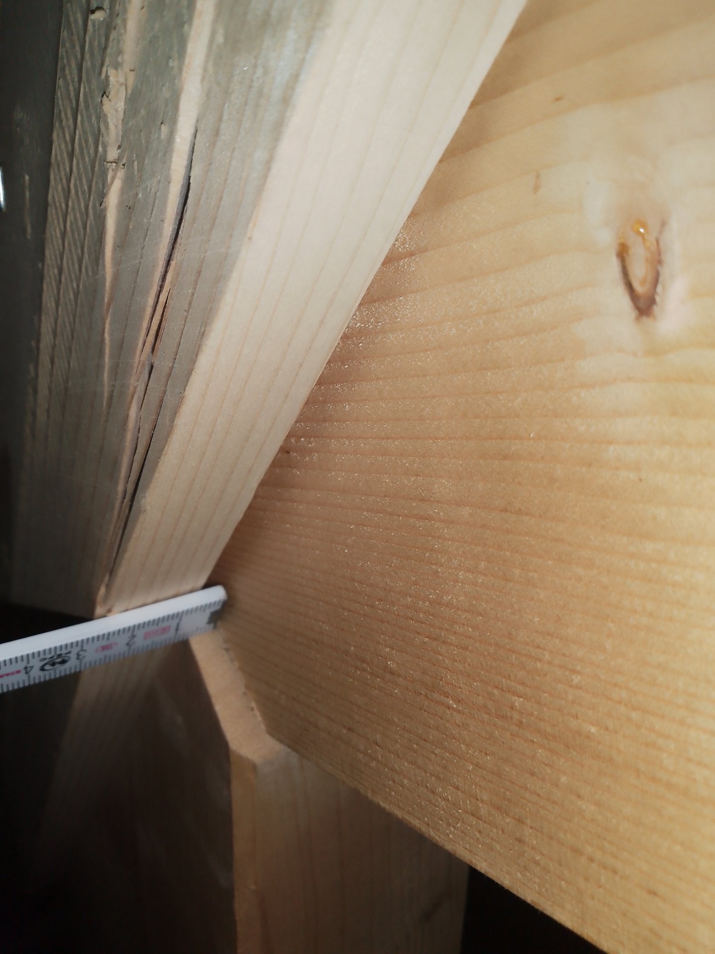

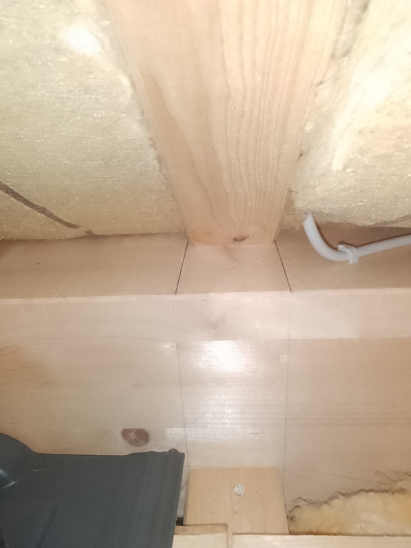

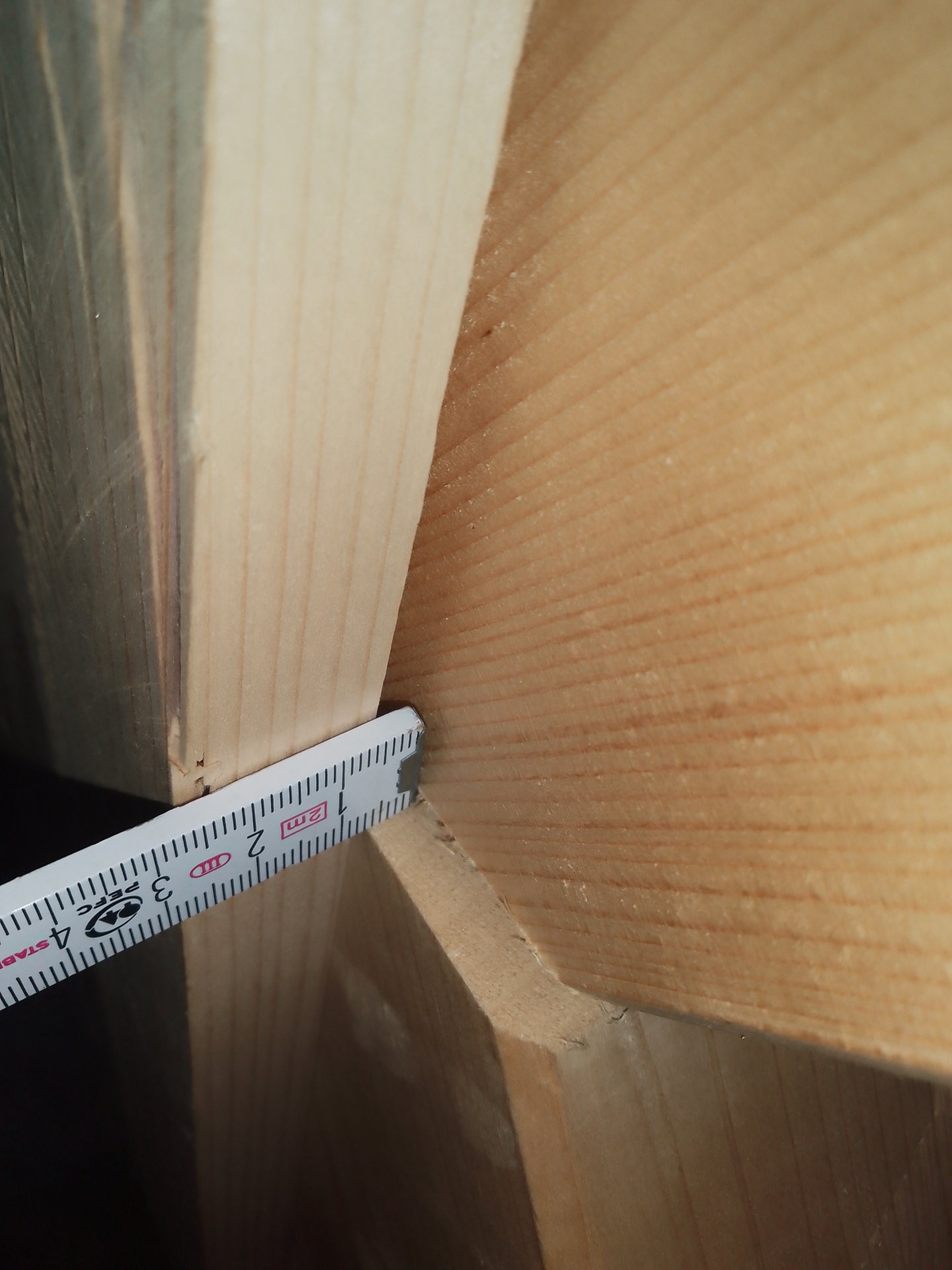

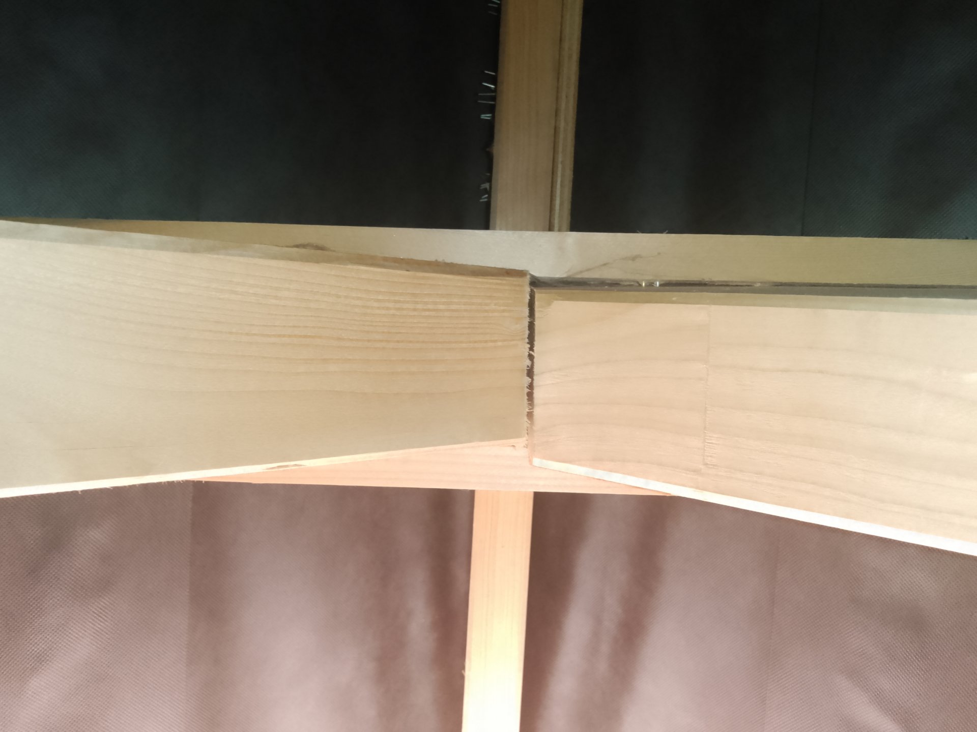

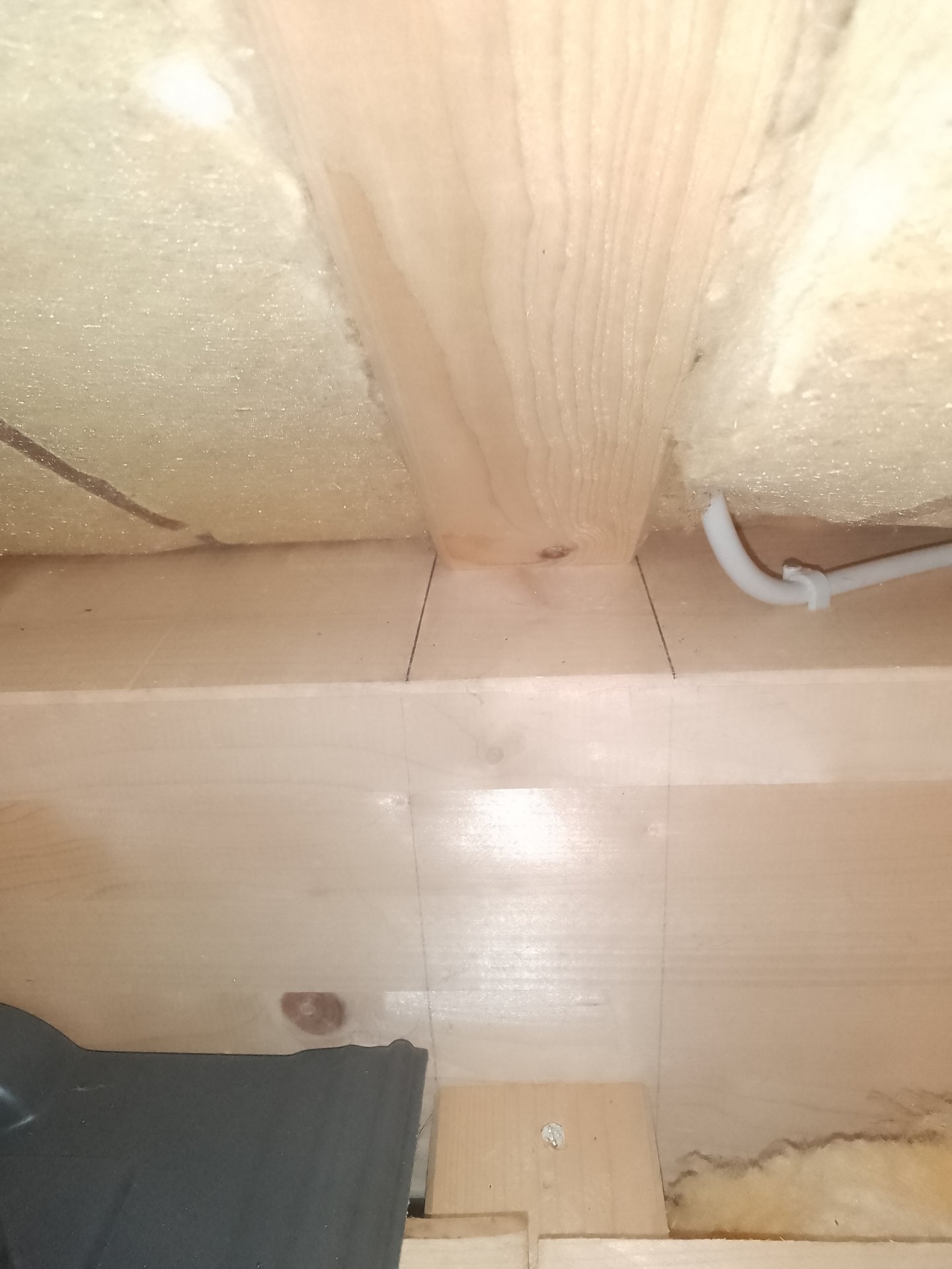

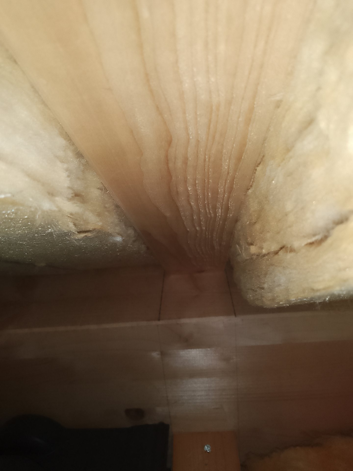

    Ich füge noch weitere Bilder hinzu. Danke schon einmal für die Einschätzungen.

    Ich bleibe dabei , dies war schon bei Errichtung so , du könntest ein Passtück einsetzen oder eine Zange wobei hier ein Sparren gefräst werden müsste zum einlassen oder lässt es so.

    Vielen Dank für deine Meinung. Ich habe nur weitere Bilder eingestellt, damit das ganze Ersichtlicher ist.
