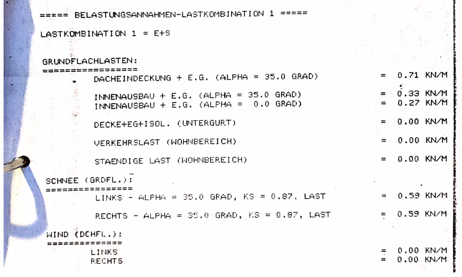

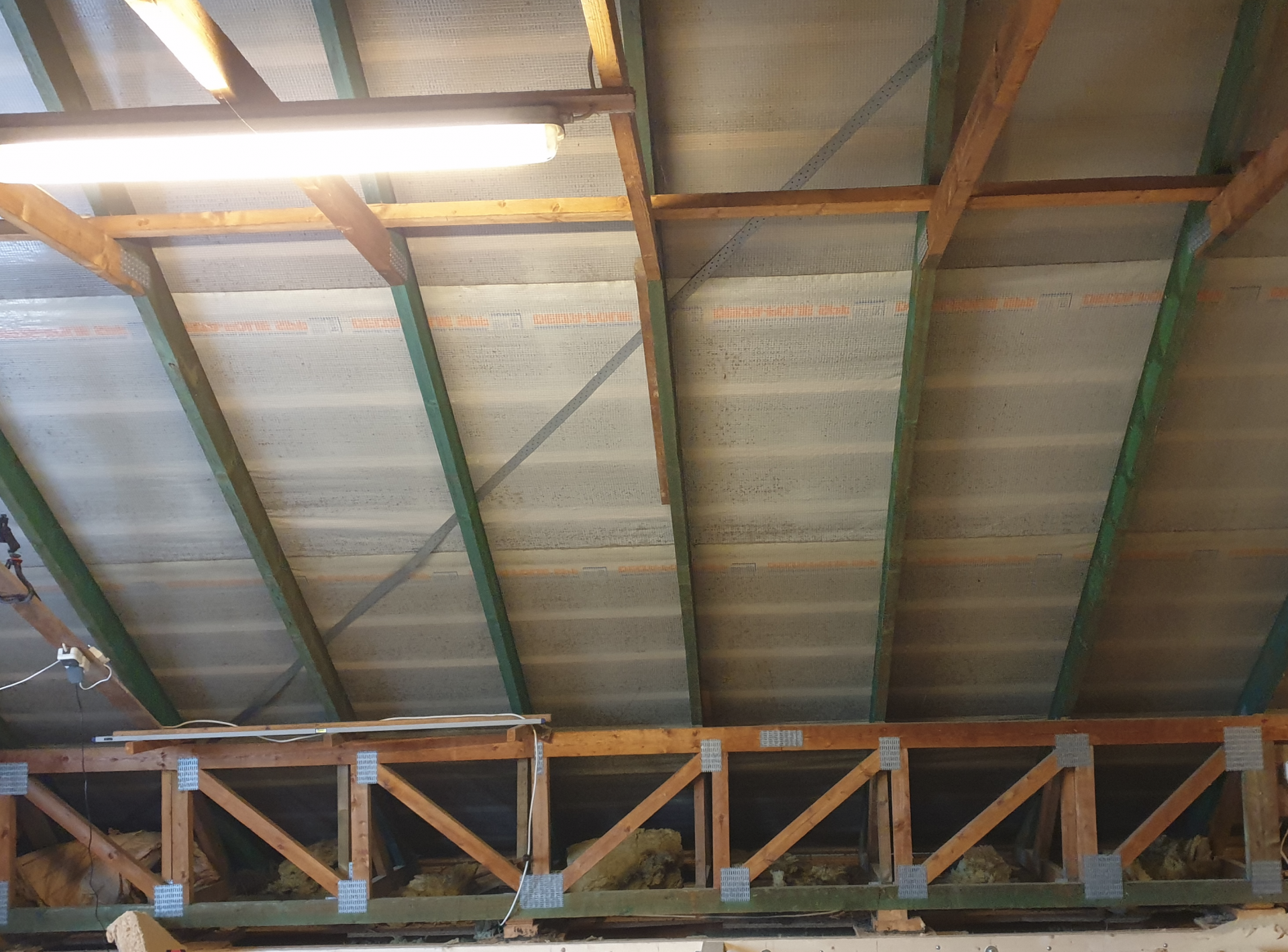

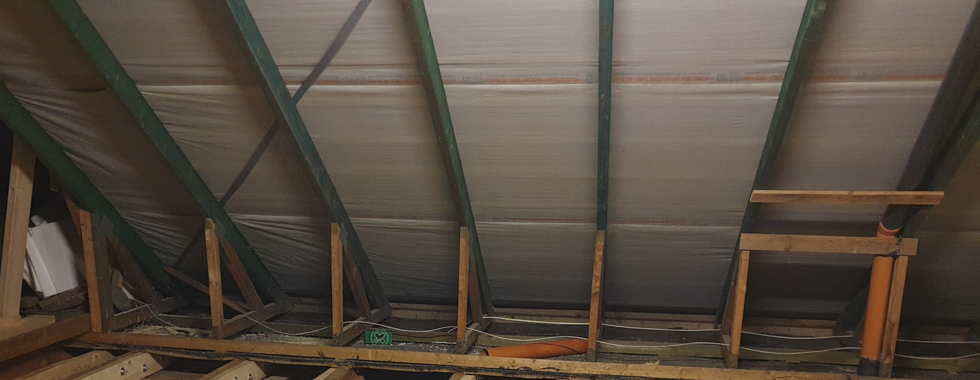

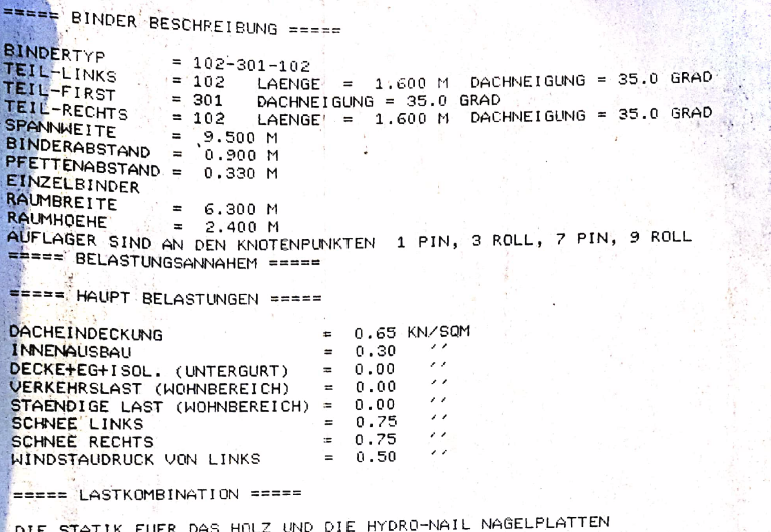

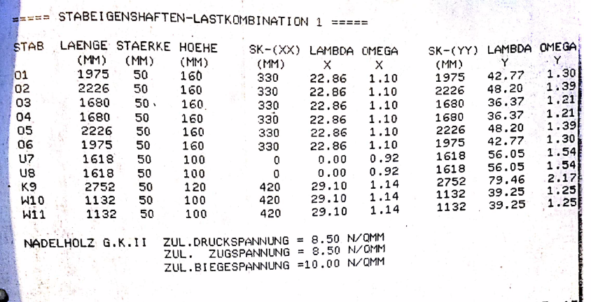

    wir planen aktuell unseren Dachbodenausbau und bevor wir die Dämmung einbringen, habe ich zwei Fragen und hoffe, jemand kann Tipps/Hinweise geben über die weitere Vorgehensweise.
    Wir haben ein Satteldach /Brettbinder und laut der Berechnung (siehe Grafik) reichen die vorhanden Sparren vollkommen aus für den Ausbau, jedoch bin ich mir unsicher, was die PV-Anlage (20-25kg/m² ?) angeht, die wir für später mal geplant haben.
    Ich hatte nun überlegt einige Sparren, wo dann später auch ein PV-Anlage befestigt wird, zu verstärken. Dafür würde ich die Dachsparren seitlich mit M12 Bauschrauben + Bulldog-Dübel (Strong-Tie C1-50) und Bauscheiben verstärken. Ist das Sinnvoll oder eher nicht?
    Vorhandene Dachsparren: 50*160
    Verstärkung: auf einer Seite mit 40x160, reicht das? Kann ich überhaupt mit Bulldog-Dübel (Strong-Tie C1-50) arbeiten? Denn die vorhandenen Dachsparren haben ja "nur" 50x160.
    Freue mich über jeden Hinweis/Tipp :) Danke! BG und bleibt gesund!
