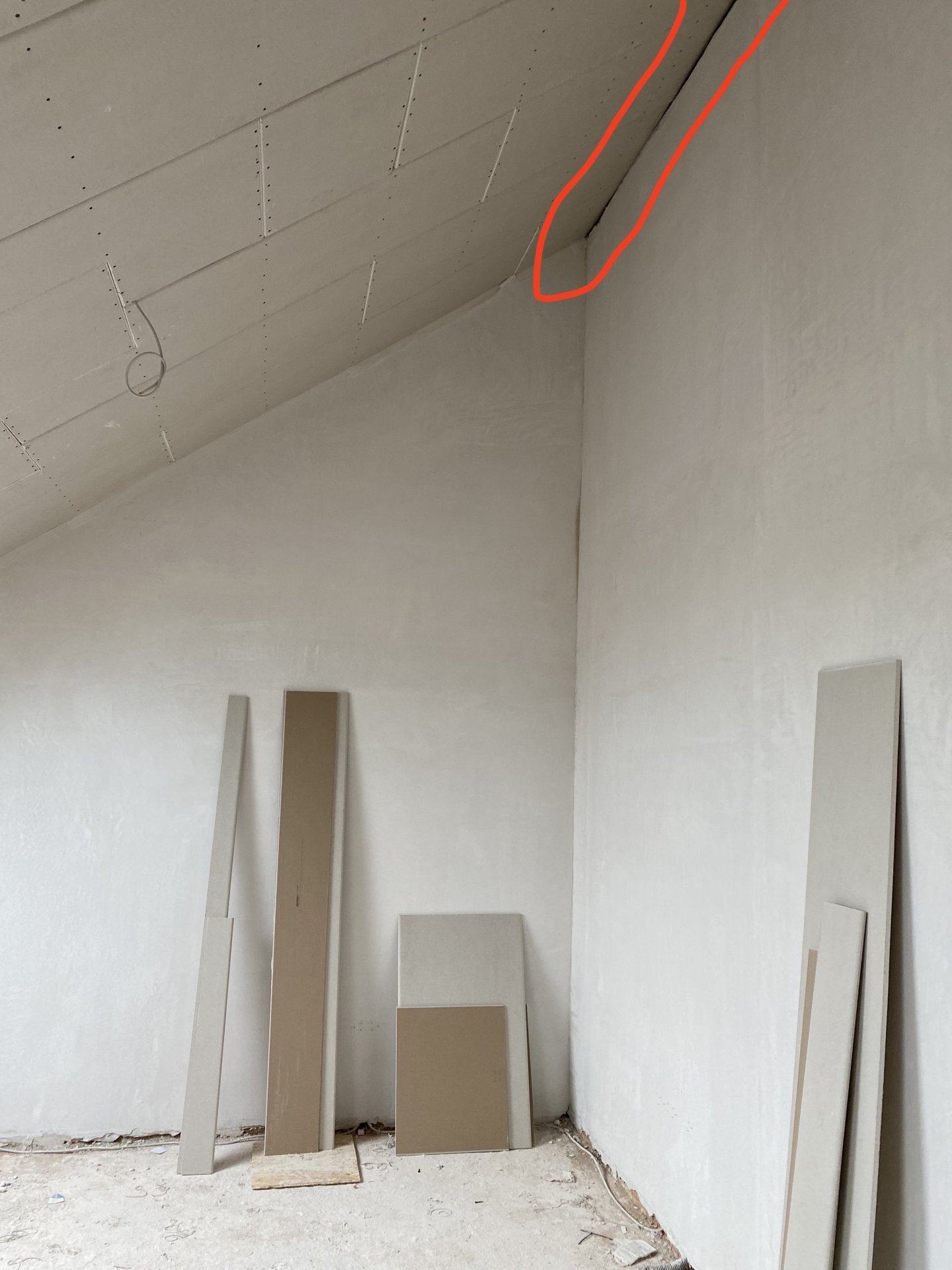

    Ich bräuchte mal Euren Rat. Mein Dach liegt auf einer gemauerten Mittelwand auf. Rundherum ist ein Beton-Ringanker. Soweit so gut. Jetzt ist der Spalt zwischen Betonanker und effektiver Flucht der Sparren ca. 2-4 cm weit. Die Lücke bleibt mir jetzt, wenn ich die Sparren von innen beplanke. Auf dem Bild erkennt man es, der größte Spalt ist ca. 4cm. Der Innenwinkel ist 35°.
    Wie würdet Ihr jetzt am Besten die beplankte Fläche an die verputze Wand anschließen?
    - Breites Fugenband einspachteln (gibt es das mit Schenkellänge 5+cm, am Besten mindestens 7cm?)
    - Horizontal nochmal einen 10-15cm breiten Knick einbauen (Also UW Profil an die Wand und dann von unten einen GK-Streifen dranschrauben und dann mit Magic Corner mit der Schräge verbinden? Wäre recht viel Aufwand...
    Was würdet Ihr tun? (das sind übrigens 4,5m Wandhöhe in der Mitte)

    Typischer Fehler in der UK, normalerweise wird die UK so ausgerichtet, dass die Platte am Mauerwerk abschließt,
    so eine Spitze würde ich eh nicht lassen, sondern einen horizontalen Deckenstreifen einziehen, 30 - 50 cm breit,
    diese Spitzen haben den Nachteil, dass sich innerhalb kürzester Zeit Staub sammelt und dann wirkt das alles dreckig und wird
    so schwarz wie du dich dann ärgerst

    Vielen Dank für die Antwort.
    Guter Einwand mit der UK. Das hätte ich natürlich machen können, wobei ich nicht weiß ob das auf dem letztem Meter noch stabil wird. DAs müssten schon sehr lange Distanzschrauben sein, oder sogar etwas stärkere Latten.
    Aber Glück im Unglück - der Einwand mit Dreck und vor allen Dingen dunklen Verfärbung ist sinnvoll - dann ziehe ich noch einen Streifen ein!
