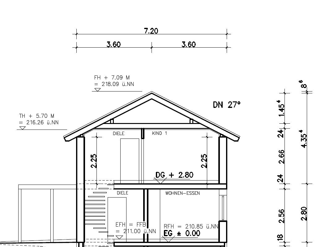

    meine Frage ist, ob es immer sinnvoll ist, den Dachspitz zusätzlich zu dämmen.
    Wir planen ein EFH mit einer Grundfläche von 12,24m x 7,20m.
    Bei einer Dachneigung von 35° beträgt die höchste Stelle im "Dachboden" lediglich 1m.
    Die Dachlänge (von Dachfirst bis Boden von Dachboden) beträgt ca. 2,40m.
    Die Kniestockhöhe im Dachgeschoss (also die Etage unter dem Dachboden) beträgt 2m, wobei das bei diesem Thema wohl irrelevant ist.
    Geplant ist, dass nur der Sparrenboden, also die Decke zwischen DG und Dachboden gedämmt wird, nicht die Dachschräge im niedrigen Dachboden darüber.
    Würdet ihr die Dachschräge vom Dachboden auch mit dämmen oder ist es eventuell sogar sinnvoll, das nicht zu machen?
    Ein nachträgliches dämmen der Dachschräge, wird bei einer max. Höhe von 1m in der Mitte nur schwer zu realisieren sein.

    Bringt nix, wenn Du da nix hinstellen willst, was kälteempfindlich ist.

    Falls dort eine wohnwirtschaftlich, ähnliche Nutzug nicht möglich ist, wie hier, macht das vermutlich wenig Sinn.
    Empfehlenswert die OGD deutlich besser zu dämmen, als nach EnEV (Sommerlicher Hitzeschutz);)

  13. #13 Domalto, 01.12.2018
    Domalto
    Domalto
    11.03.2018
    181
    Heilbronn
    Danke für eure Infos.
    Wir haben bei diesem Punkt noch immer keine Entscheidung getroffen.
    Haben uns jetzt mal anbieten lassen, was es kosten würde, wenn man den Dachspitz zusätzlich dämmen würde, damit man eine Luke im Sparrenboden verbauen kann und dann zumindest einen Zugang zum Dachboden hätte.
    Das zusätzliche Dämmen würde 2000€ kosten + 247€ für die Luke im Sparrenboden.
    Allerdings wurde auch nochmal erwähnt, dass es etwas problematisch werden könnte, da der Dachboden nicht beheizt wird und somit beim öffnen der Luke, die warme Luft von unten in den kühleren Dachboden strömt.
    Da der Raum wegen der geringen Höhe eh nicht genutzt werden kann, ist das recht viel Geld dafür.
    Allerdings behagt es mir auch nicht, dass man keinen Zugang zum Dachboden hat.
    Falls sich mal Vögel bzw. Insekten einnisten oder sonst irgendetwas sein sollte, kommt man nur mit großen Aufwand dahin.
    Daher sind wir nun auf die Idee gekommen, dass man die Zwischendecke/ Sparrenboden ja auch weglassen könnte bzw. das man diesen offen lässt und somit die Dachschräge in den darunter liegenden Räumen sieht, der Dachspitz müsste dann natürlich gedämmt werden, dafür fällt ja aber die Dämmung vom Sparrenboden weg.
    Würden sich dadurch dann die Räume im Sommer schneller erhitzen, weil sich die Dachschräge nun im bewohnten Raum befindet und es keine Zwischendecke/ Sparrenboden gibt?
    Anbei noch einmal der Plan vom Dachgeschoss:
  14. #14 Lexmaul, 01.12.2018
    Lexmaul
    Lexmaul
    15.09.2014
    8.921
    2.162
    Mimosenlecker
    Das kann man nicht einfach weglassen - das muss statisch geplant werden.
    Die Angst vor der einströmenden Luft ist übertrieben, denn wie oft und lang steht die Luke offen?
    Wir haben wie gesagt ja ein Abluftrohr da, daher kann ich es bzgl. komplett unbelüftet nicht beurteilen - das sollte man auch so nicht ausführen.

    Man könnte die die Querbalken/Lattung ja aber sichtbar ausführen.
    Die Räume würden durch die bis zu 1m höhere Decke dann vermutlich größer wirken, allerdings würden diese dann auch stärker beheizt werden müssen, weil sich die Wärme dann oben in der Dachschräge sammelt?!
    Eventuell deswegen kontraproduktiv?

    Also Sichtdachstuhl? Das ist nicht billiger, glaub mal - zudem sollte die ausführende Firma es können, sonst sieht es mistig aus.

    Nur für die Luke muß man den Dachspitz sicherlich nicht dämmen;)
    Für ca. 50% davon würdest Du die komplette Anlagendimensionierung bekommen;)
    Korrekt, darauf sollte man keinesfalls verzichten. Habe ich auch so.
    Ja, deutlich. Der ungedämmte Dachspitz ist hinsichtlich Sommerlicher Wärmeschutz eine hervorragende Pufferzone. Insbesondere, wenn an den Giebeln Lüftungsöffungen vorgesehen werden. Noch besser, wenn zusätzlich oberhalb der Dämmebene von der Traufe bis zur Fristentlüftung eine Hinterlüftung vorgesehen wird. Ich habe dazu vor ca. 10 Jahren mal Messungen durchgeführt.

    Ist ein ungedämmter Dachspitz in dieser Hinsicht vielleicht sogar besser als ein gedämmter, weil in der Nacht, wenn es abkühlt, die warme Luft schneller und besser entweichen kann?
    Kommen dann auf beiden Giebelseiten Lüftungsöffnungen zum Einsatz damit ein Durchzug entsteht?
    Anderseits, wenn auf die Lüftungsöffnung den ganzen Tag die Sonne knallt erhitzt sich die "Pufferzone" unter dem Dach ja auch wieder schneller...?!
    Du hast also eine Luke ohne zusätzliche Dachspitzdämmung verbaut?
    Laut BU bekommt man eine Luke nicht luftdicht und deshalb würde dann Kondensat entstehen.

    Ja. Luft entweicht jedoch nur bei Quer- und oder Firstentlüftung. Ansonsten findet die Abkühlung durch Transmission statt.
    Ja. Die müssen allerdings einen Vogel- und Insektenschutz besitzen. Im Winter können die von innen verschlossen werden.
    Nein.
    Keine Luke sondern Bodentreppe. Ich hatte eine ungedämmte. Die Dämmung (PUR) und Dichtungen selbst angebracht.
    Bsp: Bodentreppe Pertura Niobe 140x70 cm
    Dann hat der keine Ahnung bzw. will das nicht ausführen. => Selbst machen ;)

    Es gibt luftdichte, gedämmte Luken mit Leiter - hab für eine knapp 300 Euro bezahlt.
