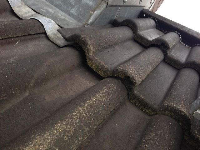

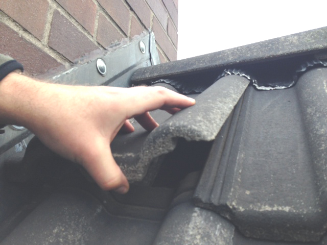

    hatte letzte Woche wieder mal Besuch vom Waschbär. Den Geräuschen nach, versuchte dieser einzelne Dachsteine zu bewegen.Wollte sich wohl einen Zugang unter das Dach verschaffen.
    Bei der Suche nach der vermeintlichen Stelle habe ich festgestellt, dass zwei Dachsteine mehr oder weniger lose auf der Blecheinfassung am Schornstein liegen.
    Da ich nicht ganz schwindelfrei bin, wollte ich einen Dachdecker beauftragen, der die Dachsteine auf der Lattung befestigen soll, ohne dass man diese (wie auf dem Bild zu sehen) einfach am Ende anheben kann. Der Dachdecker (Innungsfachbetrieb) will nun die Dachsteine mit Silikon verkleben. Mit Klammern ginge dies wohl nicht, weil die Steine auf der Blecheinfassung aufliegen. Ich denke Silikon, zumal das Wetter aktuell nicht frostfrei ist, ist wohl in diesem Bereich ungeeignet.
    Für einen Hinweis, wie die Dachsteine sicher befestigt werden können, wäre ich sehr dankbar.

    Sicherlich geht das mit Klammern. Man nehme eine Kopf- Fußklammer und schon ist das Problem ohne Silikon gelöst.

    Kopf- Fußklammer. Nein, wie sollte das auch gehen? Die Klammer wird quasi in das Kopfteil plus Latte der Pfanne eingehängt, und greift dann auf den Fußteil der darüber liegenden Pfanne. Die sollten aber alle aus nicht rostenem Material sein. Wird schon nicht so dolle auffallen...

    Wobei auch mit Silikon geklebte Pfannen gut halten... Nur mit PU-Schaum, das hält nicht...
    Solang das Trocken ist passt das schon, Silicon ist schon recht unempfindlich. Bei DEN Temperaturen überhaupt kein Problem...

    Die Dacheindeckung ist doch fachgerecht. Du erwartest jetzt eine DIN-Norm wie man das Dach Tiersicher bekommt? Ich hab da sogar schon Stromzäune auf Dachrinnen montiert. Ob das DIN-Gerecht ist? Es hält...
    Mit Klammer wäre besser, ist eventuell aber nicht machbar. Da bleiben dir nicht mehr allzu viele andere Möglichkeiten. Eventuell noch Schrauben, aber das wäre auch schon wieder nicht gut, dann bricht der Waschbär dir den Dachstein kaputt.
    Silicon klebt den Stein unten her und in der Falz fest, da kann dann nix mehr hochgehoben werden.

    Jeder der einmal mit verklebten Pfannen zu tun hatte, der weiß wie das hält. Alternativ, wenn man nun nicht auf die Dachdecker und den Zimmermann hören möchte, kann man auch gerne sein Dach selber flicken. Es gibt stellen am Dach wo eine normale Befestigung nicht möglich ist. An solchen Stellen werden die Pfannen verklebt, oder man muß sich was aus Blech basteln( sieht blöd aus)
