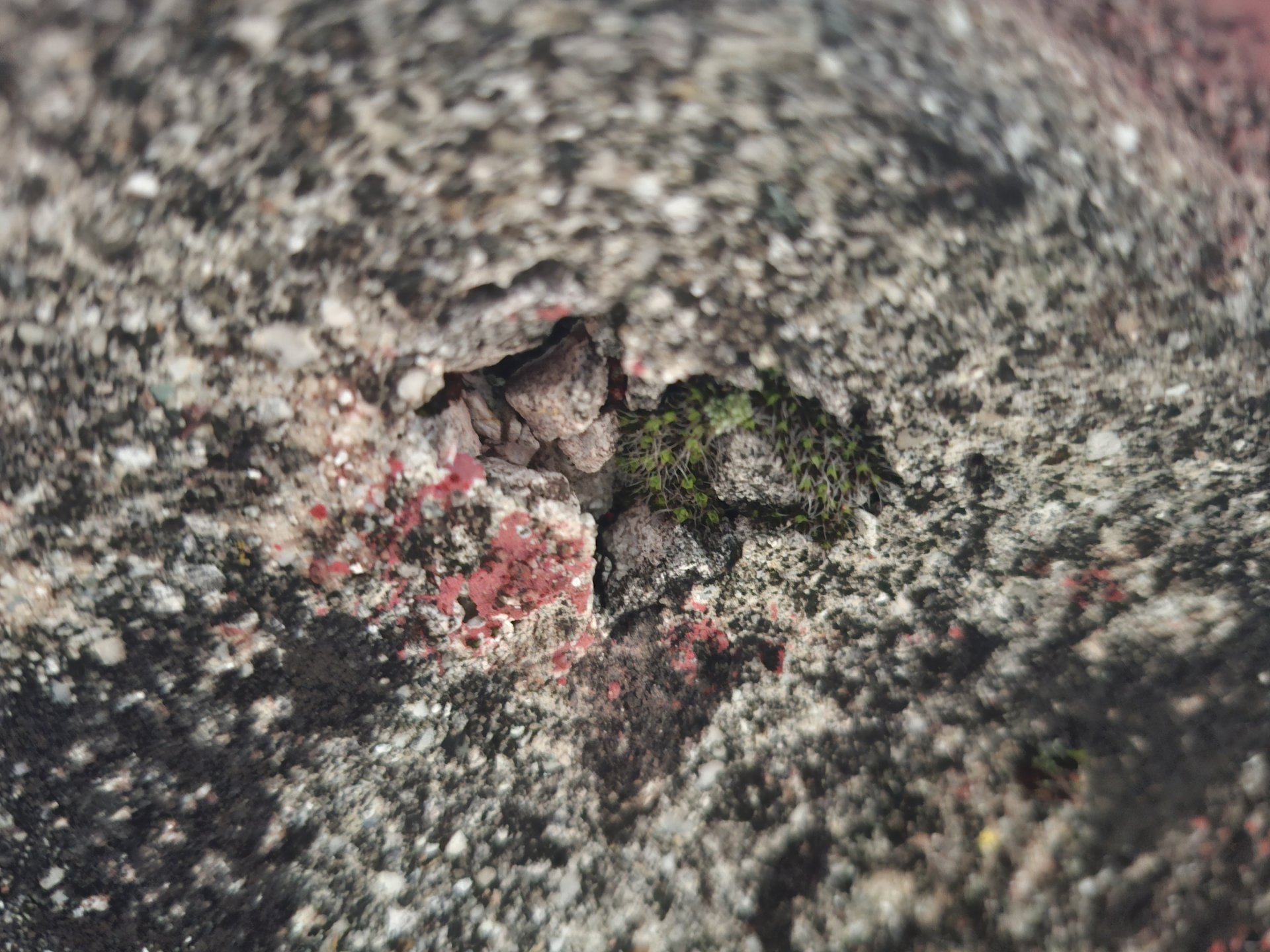

    Mein Dach wird jetzt 50 Jahre alt. Verlegt sind Dachsteine aus Beton, die oben rot sind. Die Dinger sind oben ziemlich rau und ziemlich schwer. Der Hersteller ist Novatecs. Es scheint die Firma nicht mehr zu geben.
    Ich habe bisher 3 Dachsteine erneuert. Habe aber noch mindestens 100 Stück auf Reserve. Alle 3 Dachsteine hatten kleine Löcher und waren allesamt auf der Südseite des Dachs.
    Moos scheint wohl nicht das Problem zu sein. Kann das mit dem Wind zusammen hängen? Also das der Hagel die Südseite immer stärker trifft?

    Der Schaden sieht immer gleich aus. Ein Loch.
    Gut, Dachsteine sind 50 Jahre alt. Und bisher sind es nur 3 gewesen.
    Foto? Bitte sehr.

    Ein Materialfehler (Fremdkörper) im Beton, der dann irgendwann durch den Regen ausgewaschen wird. Ist selten und wird nur vereinzelt auftreten.
    Ein Betondachsteinhersteller hatte vor Jahrzehnten ein ähnliches Problem, bis sich herausgestellt hat, daß ein Mitarbeiter regelmäßig die herausgefallenen Reste beim Betonmischer zusammengefegt, und zurück in den Mischer geworfen hat. Hat damals zumindest der Außendienstmitarbeiter behauptet, kann also eine Anekdote sein :). Aber es kommt sehr vereinzelt und selten auch bei anderen namhaften Betondachsteinherstellern vor.

    Ja, könnte tatsächlich auch ein Materialfehler durch Fremdkörper sein. Aber gut. Nach 50 Jahren ist das akzeptabel.
