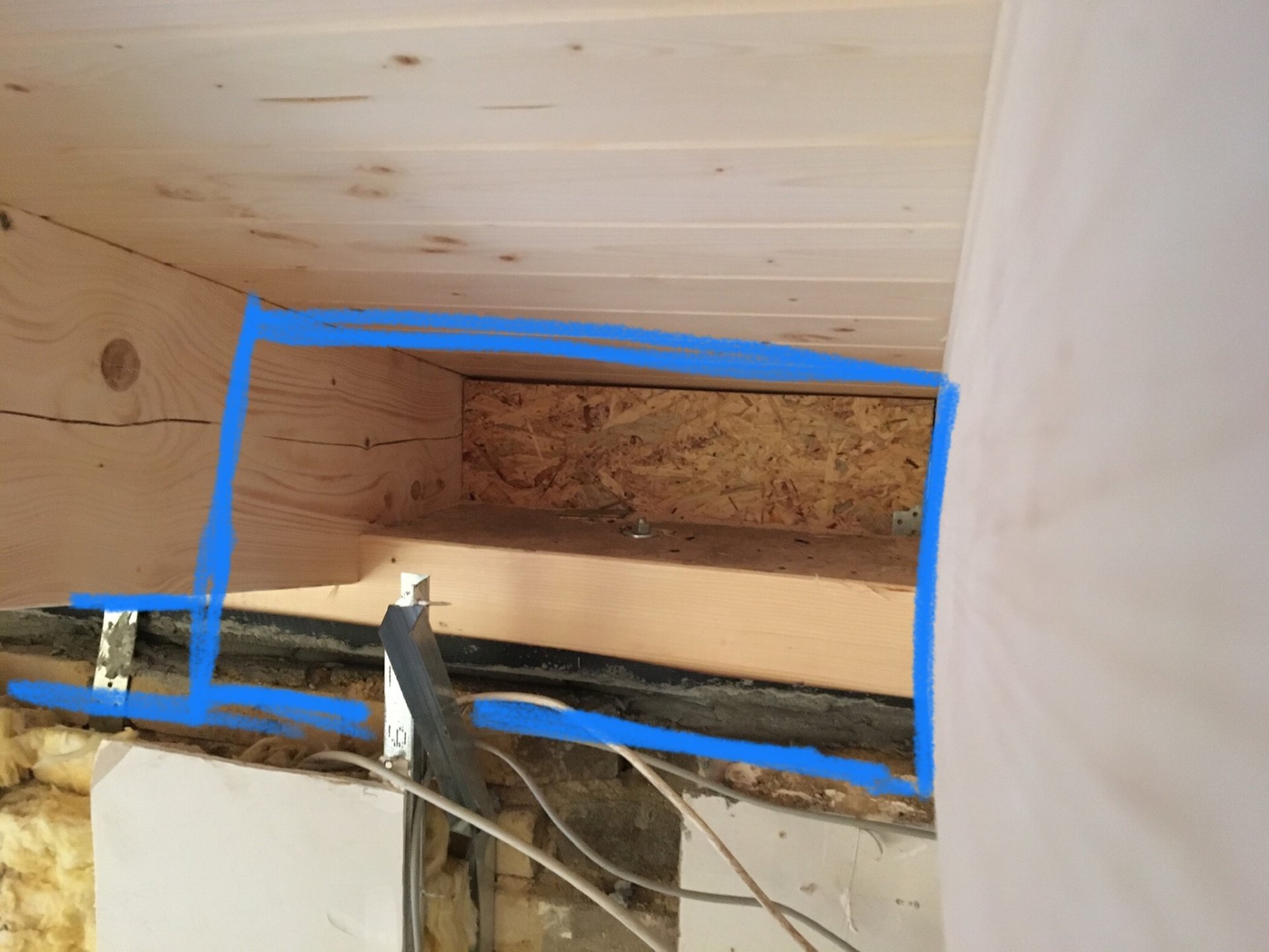

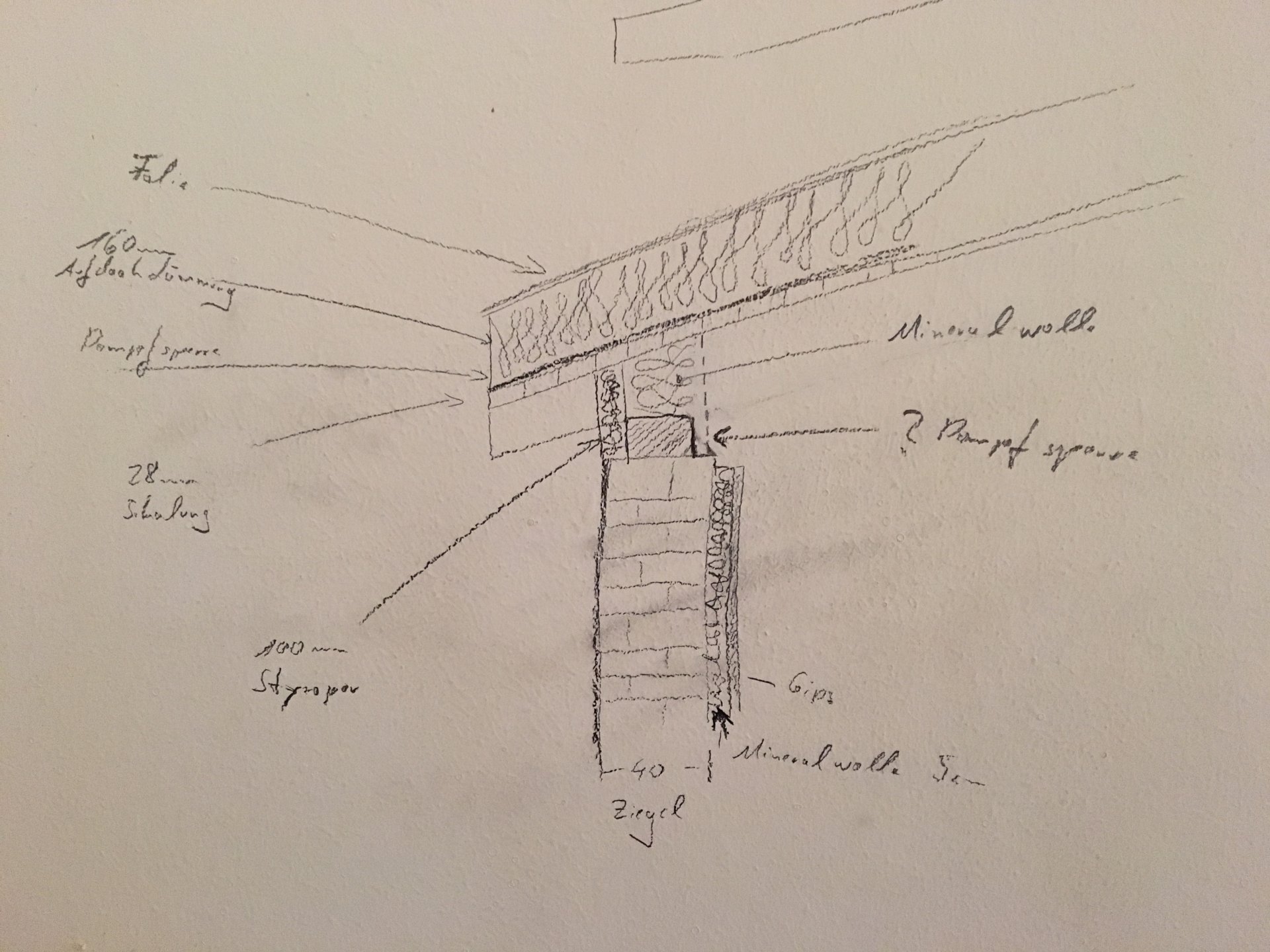

    ich habe letzte Woche einen neuen Dachstuhl (Pultdach) auf einem Altbau bekommen.
    Beim Innensausbau kam mir nun die Frage wie ich die Fusspfette/Sparren Dampfdicht absprerre.
    Wir haben einen Sichtdachstuhl mit Aufdachdämmung in arbeit.
    Die Dampfsperre des Dachs liegt auf der Sichtschalung.
    Reicht es wenn ich die Felder von innen mit Mineralwolle fülle und mit einer Dampfsperre abdichte?
    Klebe ich die unterkante der Dampfsperre auf die Mauerkante so dass die Pfette komplett hinter der Dampfsperre liegt?
    Danke
