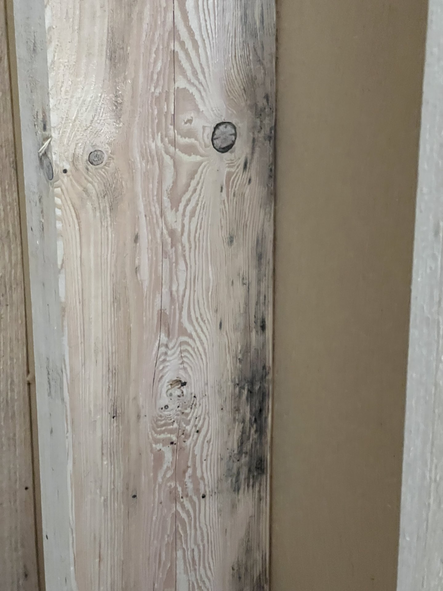

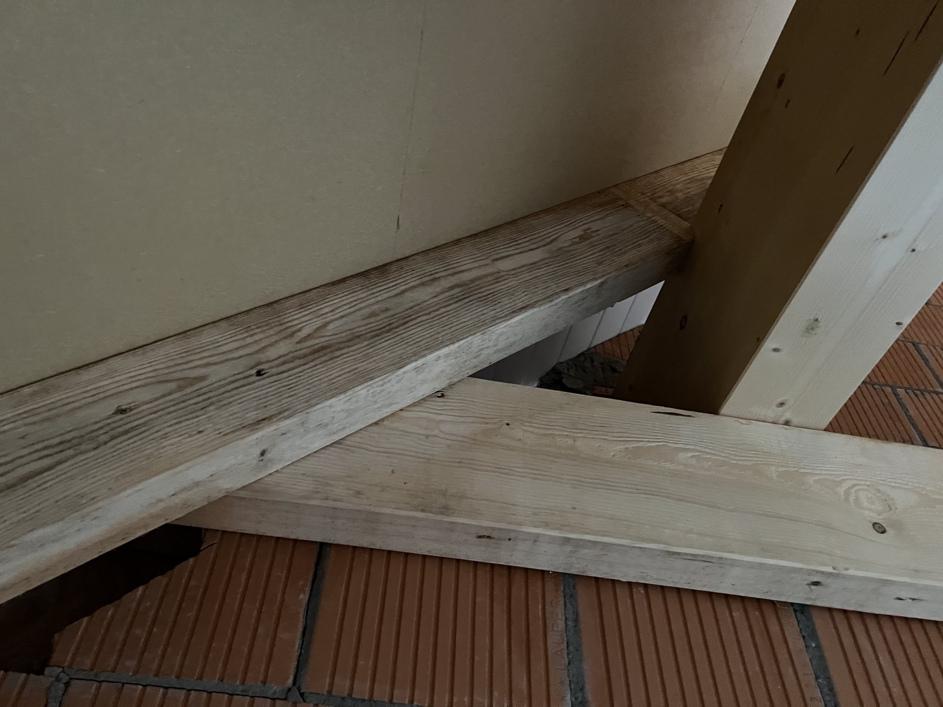

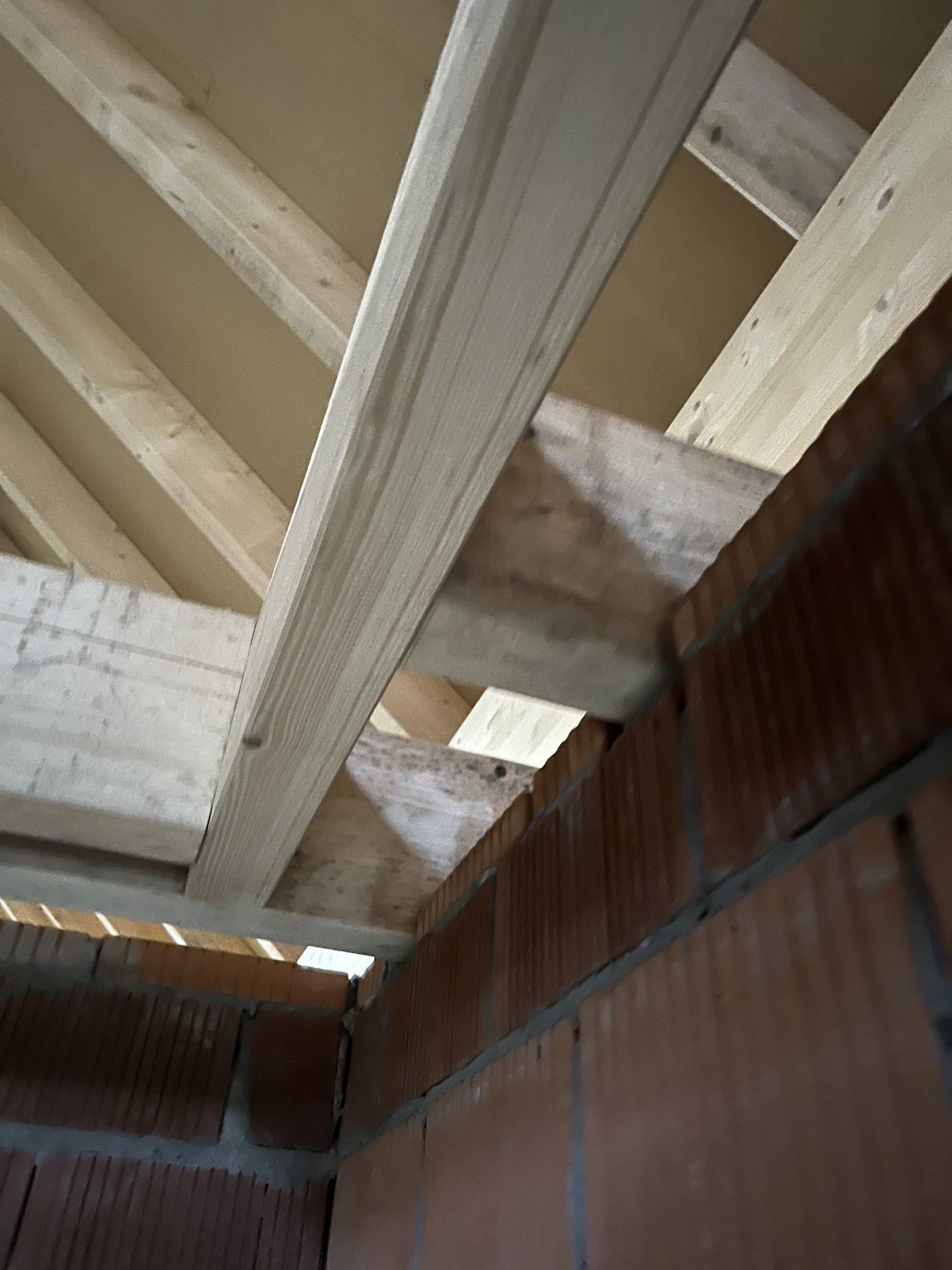

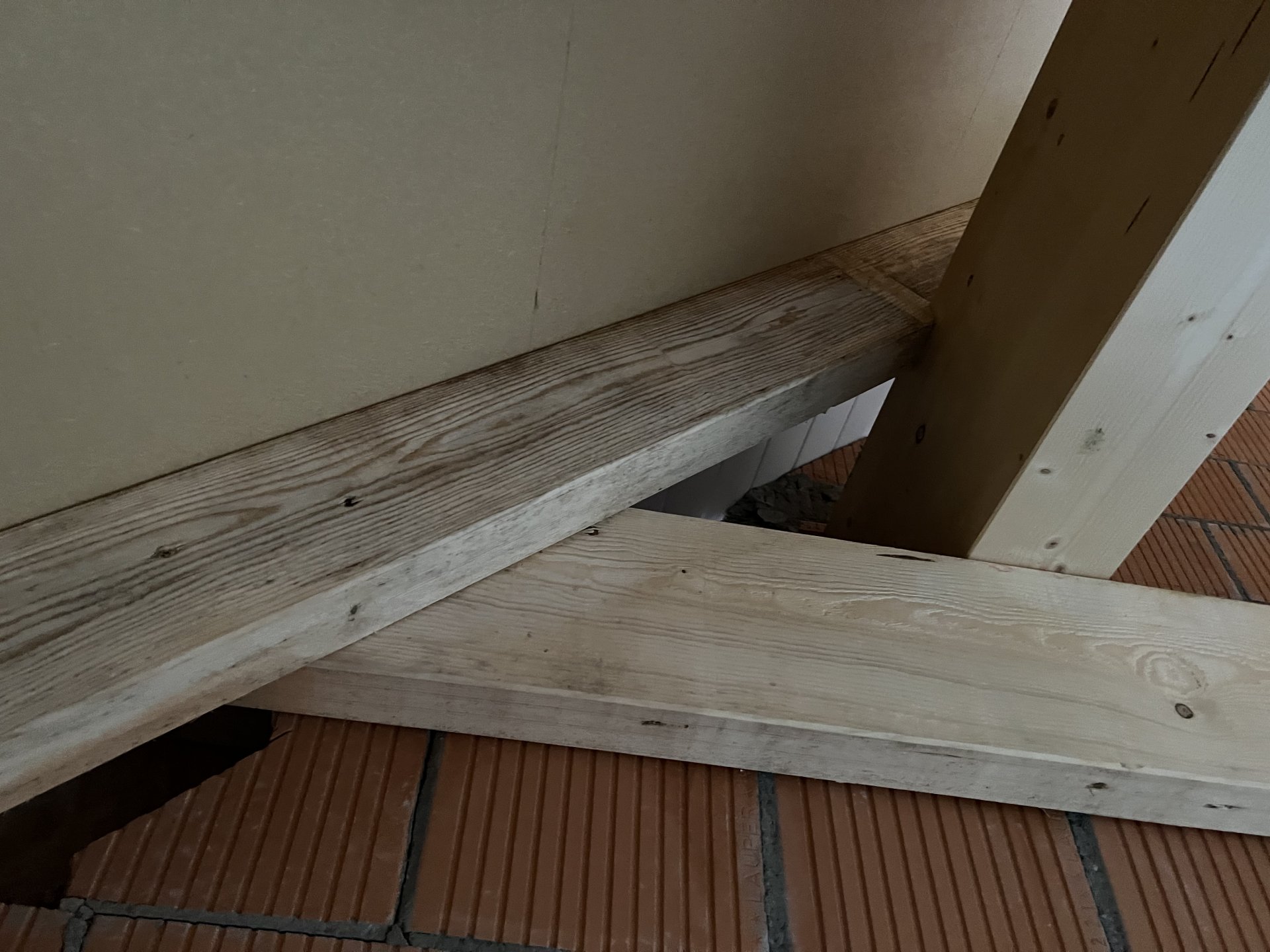

    Der Bauleiter erwähnte, dass der Zimmermann anderes Holz für Dachstuhl verwendet hat als im Vertrag vorgesehen.
    Nun warmes feucht und oberflächlich schimmlig, wurde aber etwas abgeschliffen……..
    Anscheinend kein BSH Gl24 , ist das ein Problem?

    Welches Holz wurde denn verwendet

    Was steht im Vertrag? Was genau wurde eingebaut?
    Wenn es kein BSH ist, dann kann es schon ein Problem sein.
    Wann ist die Feuchtigkeit aufgetreten? BSH GL 24 sollte eigentlich trocken sein.

    BSH wird normal wegen Statik verbaut. Könnte ein Problem sein. Wenn stattdessen jetzt ein normales Konstruktionsholz größerer Dimension verbaut wurde, dann passen die Maße nicht mehr, kann sein dass dein Dach jetzt höher ist (firsthöhe etc prüfen) oder dass du im DG weniger Lichte Höhe hast. Oder beides.
    Kann auch sein dass alles kein Problem darstellt aber genauer anschauen solltest du es

    Normales Konstruktionsholz , feucht, wurde verbaut. Ich kontrolliere mal die Höhen…,
    Schwarzer Schimmel wurde etwas abgeschliffen…..ist kein BSH wie im Vertrag vorgesehen

    Hier Bilder

    Pfetten scheinen BSH zu sein. Sparren sehen nach KVH aus...sicher, dass die feucht verbaut wurden?
    Wann kam denn der Estrich rein?
    Wenn es dein Bauleiter schon anspricht, muss er doch egtl. auch am besten Wissen, was jetzt zu tun ist: mit dem Zimmermann sprechen und sich die Änderung erklären lassen.

    Was steht denn in der Statik?
    Hat denn der Bauleiter nicht die Restfeuchte gemessen vor dem Einbau?
    Auf jeden Fall, wenn im Vertrag der Dachstuhl komplett mit BSH angeboten ist, dann ist das ein nicht unerheblicher Mangel. Nur warum bemängelt man das erst nach dem Einbau?
