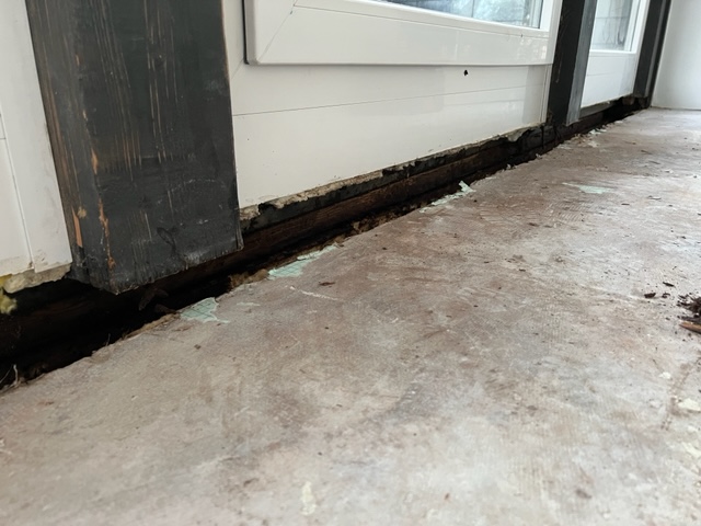

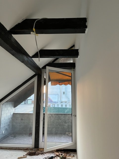

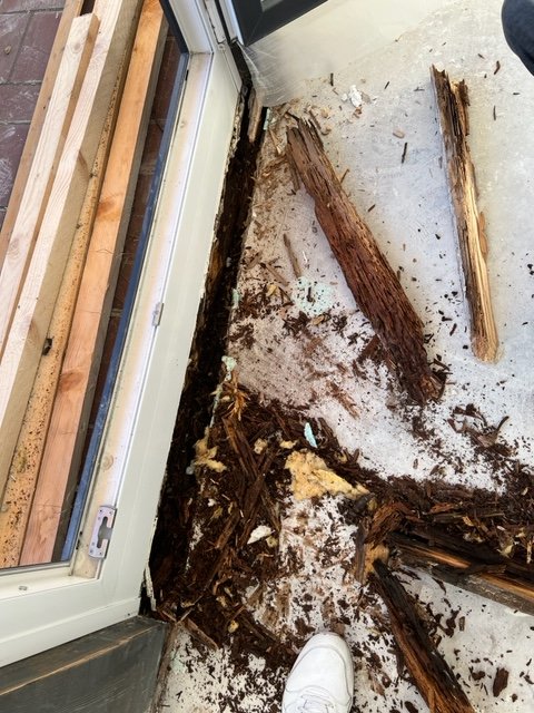

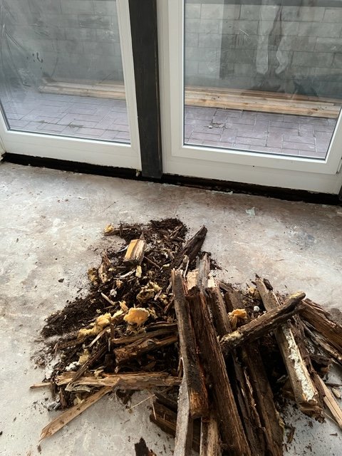

    Guten Morgen,
    durch eine nicht vorhandene Abdichtung am Fenster im Schwellenbereich, konnten ungehindert die Balken, welche auf der Stahlbetondecke aufliegen, verrotten.
    Am kommenden Montag wird sich unser Problem zusätzlich ein Zimmermann ansehen. Die Balkonabdichtung ist bereits für März an einen Dachdecker-Meisterbetrieb vergeben.
    Rein aus Interesse würde mich dennoch interessieren ob die Querbalken weiter eine statische Funktion für den darüberliegenden Spitzboden (Abstellraum) haben?
    und ob statt dem Austausch des Balkens (vermutlich von außen?!) auch der Verguss mit entsprechendem Beton bzw. Quellvergussmörtel möglich ist?
    Wie nennt man diese aufliegenden Querbalken?
    Wie gesagt es ist ein Fachmann involviert, es geht mir rein um den Gedanken Austausch!

    Der Spitzboden ist da das kleinere Problem, wenn Du mich fragst standen da die Pfetten und somit ein großer Teil vom ganzen Dach drauf…
    Vielleicht schon, aber eher nicht…
    Der Kompost da war mal eine Schwelle.
