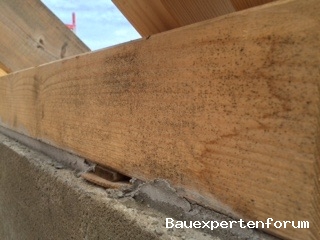

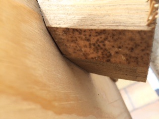

    Ich hoffe es kann mir jemand helfen.
    Wir bauen mit einem lokalen Bauunternehmer, schlüsselfertig. Der Rohbau ist erstellt und seit 3,5 Wochen ist der Dachstuhl nun drauf. Was mir dabei extrem Bauchschmerzen bereitet, ist die Tatsache, dass der Dachstuhl genau diese 3,5 Wochen offen steht. Das heißt, es wurde keine Folie aufgelegt. Auf die Frage warum esden so gehandhabt wird, hiees: der Zimmermann macht jetzt 3,5 Wochen Urlaub und der Dachdecker auch, aber es nicht nicht schlimm weil es KVH Holz ist.
    Jetzt hat es aber letzte Zeit nicht nur geregnet, sondern geschüttet. Wir haben 2-3 die Woche aus jedem Zimmer ca. 240 Liter Wasser abgeschöpft. Dazu kommt, dass die Fusspfette mit schwarzen Punkten versehen sind, die mir extrem Kopfschmerzen bereiten.
    Meine Frage dazu: ist es üblich, dass es so gemacht wird? Handelt es sich um Schimmel? Ist es bedenklich ?Was sollte ich nun tun in Verbindung mit dem Bauunternehmer?
    Danke vorab

    die Zimmerleute glauben, die Neufassung der DIN 68000 befreit sie vom chem. Holzschutz. Das stimmt aber nur zum Teil. Der Zimmermann beruft sich auf KVH, dies ist technisch getrocknetes Holz. Nach DIN 68800/3 kann der Zimmermann auf einen chem. Holzschutz verzichten, wenn keine hohe Belastung durch Feuchtigkeit zu erwarten ist. Dies ist aber auf Deiner Baustell eindeutig nicht der Fall. Das Holz kann schimmeln, stocken, es wird blau und auch Holzwespen können sich dran machen.
    Die schwarzen Punkte sind wahrscheinlich Schimmel.
    Man muss da jetzt nicht die Pferde scheu machen aber man sollte bevor man das Dach eindeckt auf jeden Fall das ganze noch einmal auf Fraßgänge von Insekten und Verfärbungen kontrollieren. Rotverfärbungen, die nicht nagelhart sind, d.h. die sich mit dem Fingernagel eindrücken lassen sind ein Mangel.

    Der BU oder BT hatte den Dachstuhl und den Rohbau gegen Tagwasser zu schützen. Folglich hatte er nach Erstellung des Dachstuhls einen provisorischen Schutz aus Folien oder die Untertspannbahn/Unterdeckbahn anzubringen. Dies hat er nicht getan, also die bereits fertiggestellten Leistungen vermeidbaren Feuchtigkeitsgefahren ausgesetzt.
    Vor dem Ausbau des Dachstuhls muß sichergestellt werden, dass keine Schäden am Holz ( siehe Krausani ) entstanden sind und die Holzfeuchte maximal 20 % beträgt. Ist der Beton/Mauerwerk/Holz zu feucht, muß vor dem weiteren Ausbau gegebenenfalls eine Bautrocknung durchgeführt werden. Für die Kosten haftet der Unternehmer. Ich halte ihn auch für schadensersatzpflichtig für die Hinzuziehung eines eigenen Sachverständigen zur Überprüfung etwaiger entstandener Schäden.
    Höchst vorsorglich würde ich den BT oder GU ( ? ) schriftlich und mit Zugangsnachweis auffordern, sofort einen Regenschutz anzubringen. Hierzu ist er auch dann verpflichtet, wenn seine SUB´s, der DDM und der Zimmermann, in Urlaub sind.
    Die Baukoordination an dem Bau hat offenbar nicht ordnungsgemäß funktioniert. Urlaub ist zwar auch wichtig. Man läßt aber während des Urlaubs keine Teilleistungen ungeschützt stehen.

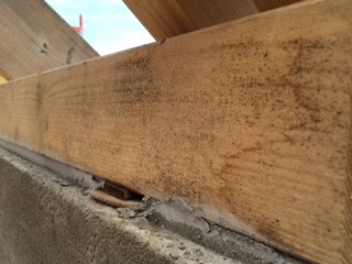

    Ich habe zwei Fotos zur Info eingefügt.
    Also der Zimmermann und BU waren heute vor Ort.
    Laut Aussage des Zimmerers , handelt es sich nicht um Schimmel. Es seien lediglich Ausblühungen welche nicht schädlich sind. Der BU hörte sich das an und nickte alles ab.
    Zum Schluß nahm der Zimmermann seinen Hobel in die Hand, hobelte ein bisschen vom verfärbten Holz ab und sagte, dass alles OK ist. Das ist KVH usw... Also gutes Holz, das kann in diesem Stadium nicht Schimmeln, das Holz wird im Handel auch draußen im Regen gelagert , da passiert ja auch nichts...usw
    Ich habe auf ein Protokoll inkl. Gesprächsnotiz und der Bilder bestanden. Das wird Morgen gemacht.
    Kann ich mich mit der Aussage des Zimmermanns zufrieden geben oder sollte das vom Sachverständiger gecheckt werden ?
    Bin mir da als Unfachmann ein wenig unsicher....

    Für mich ist das definitiv Stockflecken + Bläue. Erstmal nichts Holz zerstörendes, auch nichts was jetzt zur Panik führen muss. Wäre dein Dachstuhl ein Sichtdachstuhl, dann würde sicherlich ein "optischer" Mangel vorliegen. So lange die Holz feuchte für den Innenausbau eingehalten wird sehe ich da kein Problem.
    Wenn man sich selber unsicher ist darf man sich auch mal mit dem Thema beschäftigen. Das geht ganz ohne SV oder X-Termine vor Ort - bequem vom Computer aus.
    Wenn du Gewissheit haben willst, dann veranlasse dass dein BU dir protokolliert und mit Fotos darlegt dass zum Zeitpunk des Verschlusses das Holz wieder die "ursprünglichen" 20% HF hat. Warum hat keiner deiner Leute zur Beruhigung Deinerseits eine Messung mit Einschlagnadeln oder ähnlichem gemacht? Dann muss man nicht fabulieren auf der Baustelle sondern hat harte Fakten zur Hand.
