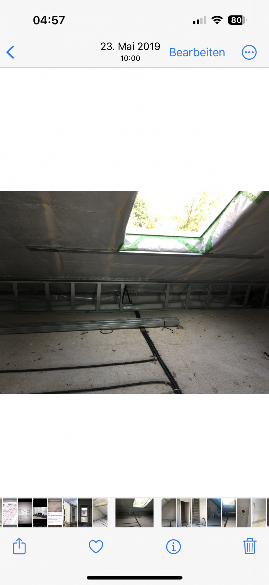

    Hallo zusammen, wir haben in unserem Reihenhaus aus 2019 ein ausgebauten Dachboden (Satteldach). Ist es normal, dass der Dachstuhl bei stärkerem Wind an unterschiedlichen Stellen leicht knarrt? Viele Grüße Philipp

    Dann scheinen wohl die Windrispenbänder nicht ordentlich gespannt sein.

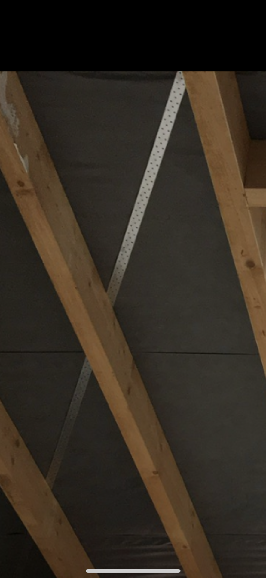

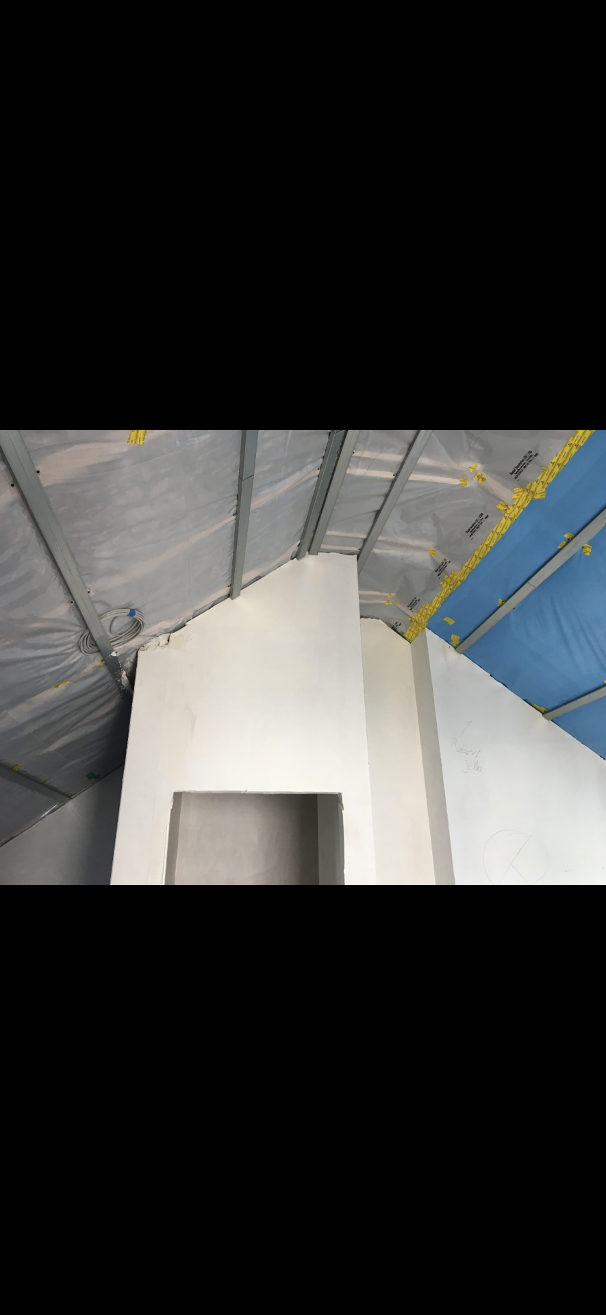

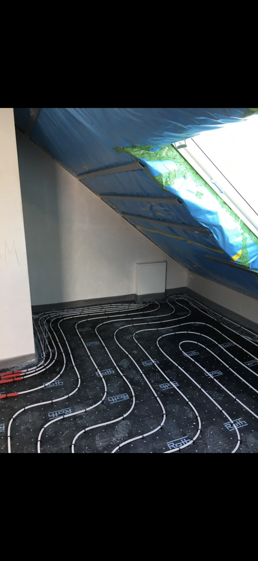

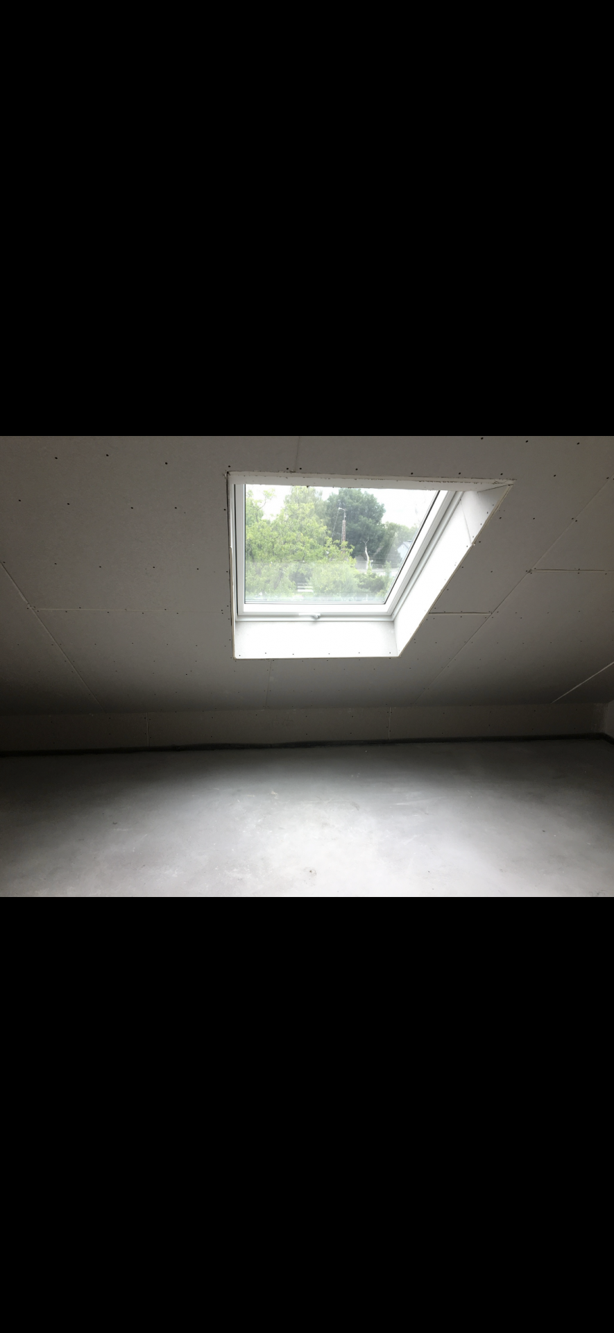

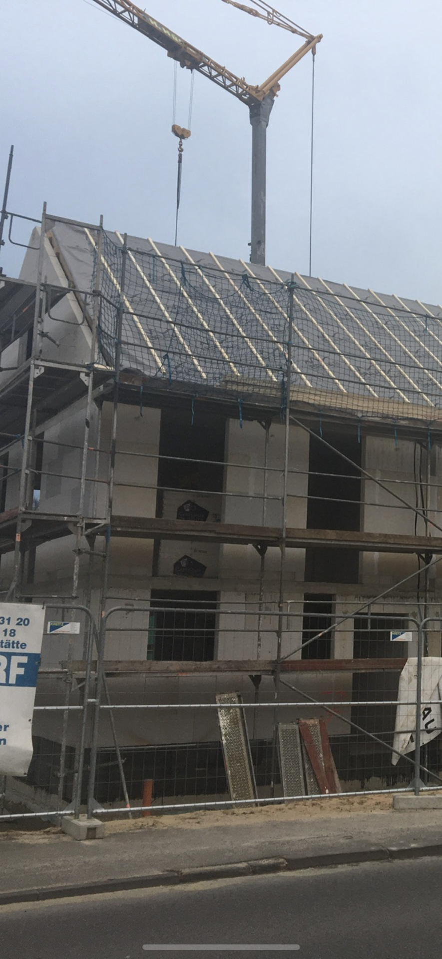

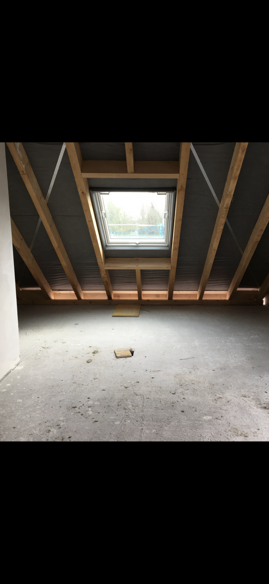

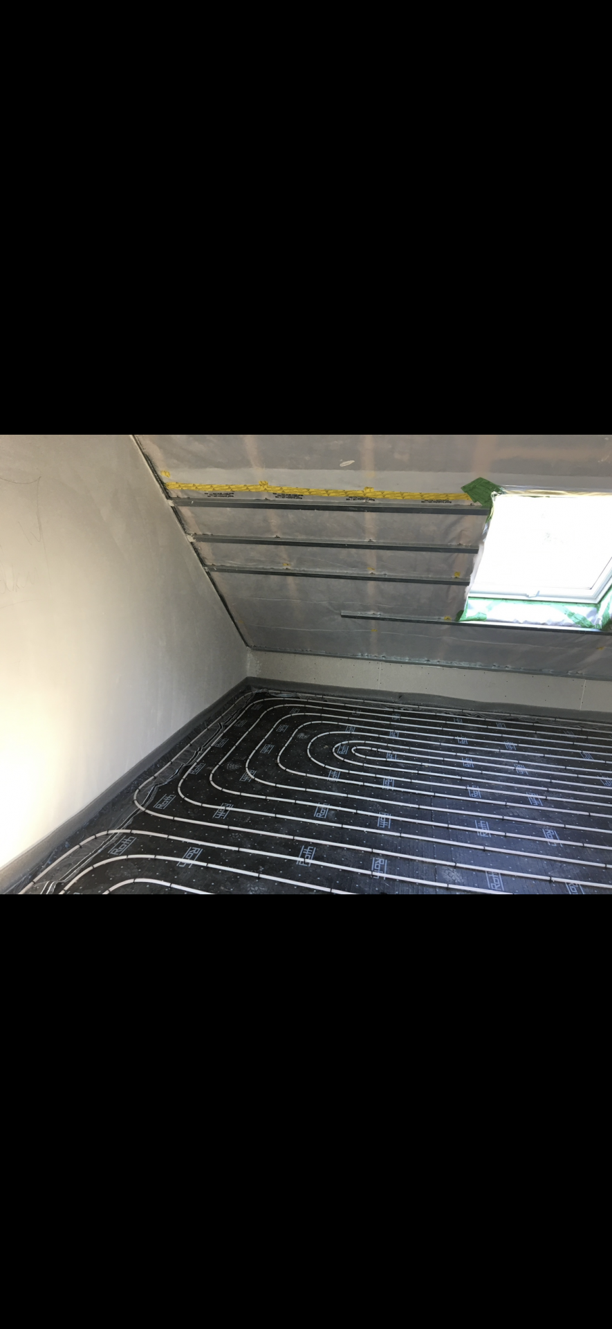

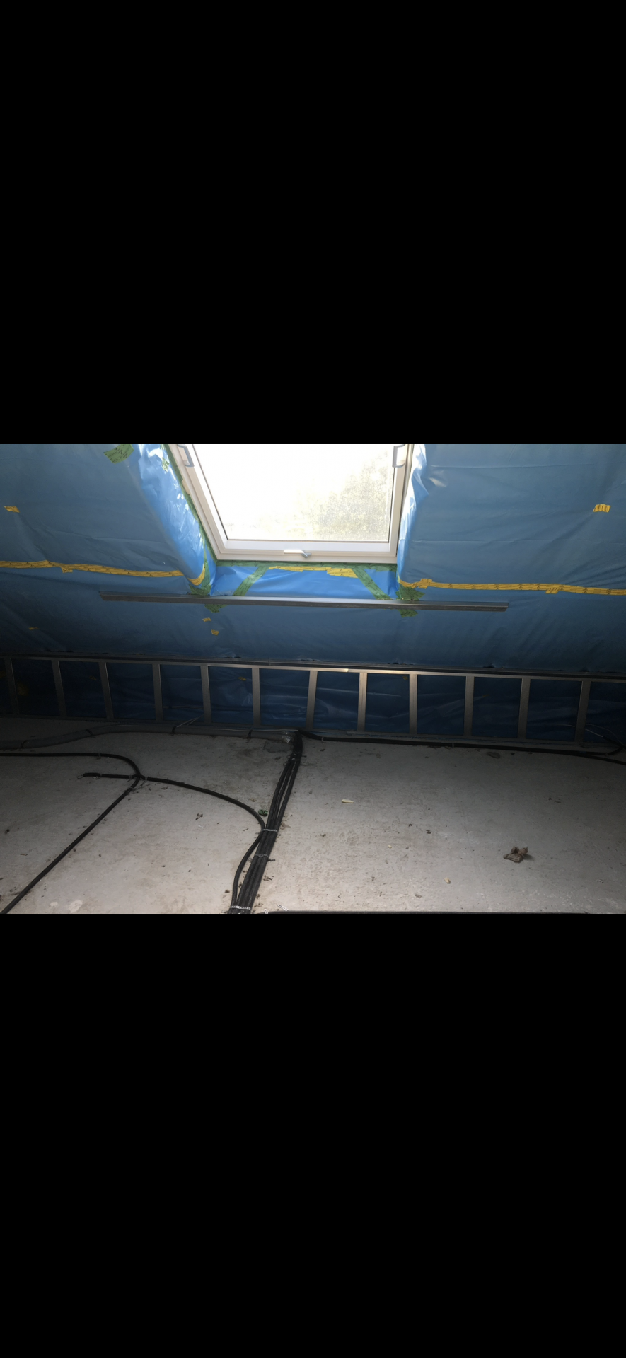

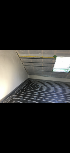

    Anbei die Bilder aus der Bauphase:
  6. #6 petra345, 23.09.2023
    5.231
    1.025
    Die Windrispenbänder werden unmittelbar auf den Sparren montiert und sind auf keinem der Fotos abgebildet. Nachträglich sind die Spannelemente nur von außen erreichbar.
  7. #7 kemmikaze, 23.09.2023
    kemmikaze
    kemmikaze
    30.04.2023
    20
    Sind das keine?
  8. #8 Ab in die Ruine, 24.09.2023
    Ab in die Ruine
    Ab in die Ruine
    30.03.2022
    799
    382
    Ja, das ist ein Windrispenband.
