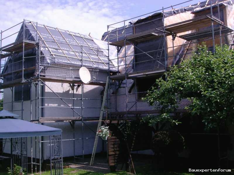

    Hallo!
    Bei mir ist vor 2 Jahren der Dachstuhl erneuert worden.
    Ist es Standart, bei einem Dachstuhl Rispenband zu verwenden? Ist dieses (grob gefragt) prinzipiell notwendig?
    Falls ja, was ist, wenn keins verwendet wurde?

    hm... dann muß ich mal gucken... also die Zimmerleute haben 2 Rollen dabei gehabt und haben die zum Schluss komplett verpackt wieder mitgenommen.
    Die haben gesagt (es sind 4 Gauben erstellt worden) daß es keinen Sinn machen würde, das Rispenband zu montieren, da das dach durch diese 4 Gauben unterbrochen ist.
    Kann das sein oder klingt das ehr nach Ausrede?

    das Rispenband sorgt dafür, daß die Windlasten der Giebel abgeleitet werden.
    Die Windlasten kann man natürlich auch anders ableiten:
    Windfedern / Diagonalverband der Stiele / biegesteife Giebel
    Wenn keine andere Konstruktion in der Statik vorgesehen ist, muß Rispenband eingebaut werden.
    Sollte die Dachfläche durch Gauben unterbrochen sein, muß eben im 'Zickzack' um die
    Gauben herum gearbeitet werden. Und bitte das Spannen des Rispenbandes nicht vergessen.
    Im Sanierungsfall nagelt man das Rispenband unter die Sparren.

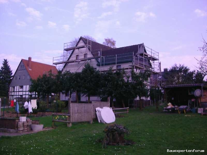

  11. #11 StruppiOWL, 12.11.2008
    StruppiOWL
    StruppiOWL
    21.10.2006
    110
    Krankenpfleger
    Detmold
    Hallo!
    Danke erst mal für die vielen Antworten. Ich fasse mal kurz zusammen (ich hoffe das ichdas richtig verstanden habe):
    - Das Rispenband verhindert, daß die Giebel bei Wind umfallen.
    - Wird häufig genomen ist aber nicht zwingend notwendig
    In der Statik wird bei meinem Dachstuhl nix von Rispenband erwähnt, andere Sachen (die genannt wurden: Windfedern / Diagonalverband der Stiele / biegesteife Giebel) aber auch nicht.
    Frage1: was sind biegefeste Giebel? Meine Giebel sind bis auf die letzten 1,6m gemauert.
    Frage2: bringt es was, im Spitzboden (1,6m Höhe) Dachlatten im zickzack zu nageln oder ist
    das überflüssig?
    Frage3: 3 Gauben sind recht groß und eine Gaube sehr groß. Wenn die Gaubenwangen als
    Giebel betratet würden, wären diese doch bestimmt nicht biegefest, d.h. müßte um
    ein verziehen der Gaube zu verhindern ein Rispenband drauf oder? Würden dort im
    nachhinein Dahclatten von unten genagelt werden, müßte dieses doch zur
    versteifung beitragen oder?
    Hier sind noch 2 Fotos, weiß aber nicht ob ich richtig verlinkt habe. Vieleicht könnt ihr dann ja mehr sagen!
    http://www.bauexpertenforum.de/imagehosting/4473491b5e78dbce5.jpg
    http://www.bauexpertenforum.de/imagehosting/4473491b5e7958f24.jpg
    Danke und MFG

  14. #14 Bauwahn, 18.11.2008
    Bauwahn
    Bauwahn
    05.02.2007
    4.821
    Ulm
    Ich glaube, es hilft nix, Du musst den fragen, der die Statik gerechnet hat.
  15. #15 Ralf Dühlmeyer, 18.11.2008
    Ralf Dühlmeyer
    Ralf Dühlmeyer
    14.06.2005
    34.296
    23
    Dat kann Dir keiner beantworten, der nicht das GANZE statische System des Dachs gesehen hat.
    Gemauerte Giebel sind NICHT biegesteif.
    Und manchmal sind die Intellegenz des Materials und seine Trägheit grösser als die seiner Verarbeiter, was dann zur Schadenfreiheit führen kann.
    MfG
