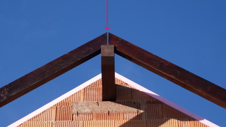

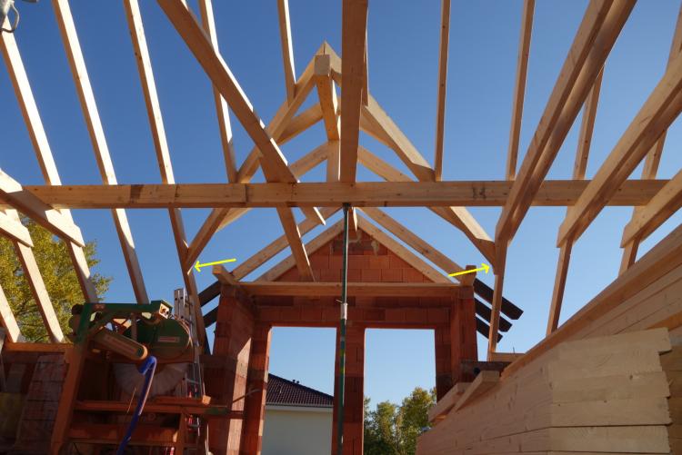

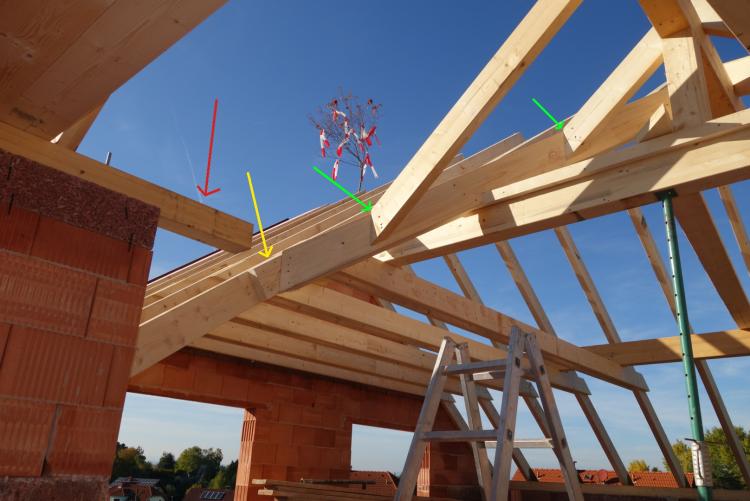

    letzte Woche wurde bei uns der Dachstuhl begonnen, aber wir wundern uns über einige Dinge, die sehr stark nach Pfusch riechen...
    Bevor ich den Zimmerer damit konfrontiere wollte ich noch Meinungen einholen.

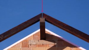

    Bild 1:
    Abstand der Sparren, habe mir sagen lassen dass ein kleiner Abstand notwendig sei, aber das ist schon sehr viel, vor allem weil man das immer sehen wird!
    Bild 2:
    Links wurde der Balken direkt an den anderen genagelt, rechts ist dazwischen noch ein Brett dazwischen. Warum rechts, aber links nicht? Der Grundriss ist symmetrisch!

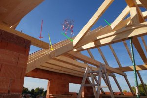

    Bild 3:
    Gelber Pfeil: hier sieht man das Brett zwischen den Balken von Bild 2 noch deutlicher.
    Roter Pfeil: der Balken endet unmotiviert mitten in der Luft.
    Grüne Pfeile: die Balken stehen deutlich über, hätte vermutet, dass die plan liegen sollten.
    Bitte um Eure Meinungen wie gravierend diese Punkte sind!
    Vielen Dank!

    Bild 2: Fußpfette zu kurz. Wer das verbockt hat gilt es zu klären. Bild 3: Da wird wohl noch ein Gebinde gestellt, Schifter geht ja nimmer. Normalerweise ist ein Kehlsparren entsprechend nach innen ausgetragen. So dass die Mitte den Schnittpunkt beider Dachneigungen ergibt. Zum Rest wirst sicherlich von den Zimmerleuten n Antwort bekommen.

    Bild 3 - Schifter:
    Die stehen über, weil der Kehlsparren oben rechtwinklig ist und nicht ausgekehlt wurde. Kein Mangel.
    Bild 2 und 3 - Brett:
    Da war halt irgendwo irgendwie der Sparren und/oder die Gaube nicht ganz da, wo sie nach Abbundzeichnung hätte sein sollen. Ggf hat der Maurer seine Toleranzen in die "falsche Richtung" (entgegen denen des Zimmerers) ausgenutzt.
    Wer ganz viel Angst hat, verlangt den statischen Nachweis für das Detail. (Ich würde ihn nicht verlangen)
    Bild 3 - Fußpfette
    Wie Kalle - da kommt noch ein Normalgebinde drauf. Sieht mekwürdig aus, ist das Ergebnis fehlender Detailplanung, ggf. aber auch nicht anders zu lösen.
    Die Pfette könnte auch noch als Teil der Schrägen- und Deckenverkleidung relevant werden.
    Das kommt davon, wenn man Grundriss und Dach nicht sauber übereinander bringt. (Hätte man das gemacht, wüsste der Bauherr, dass es da eine "Wurschtelstelle" gibt!

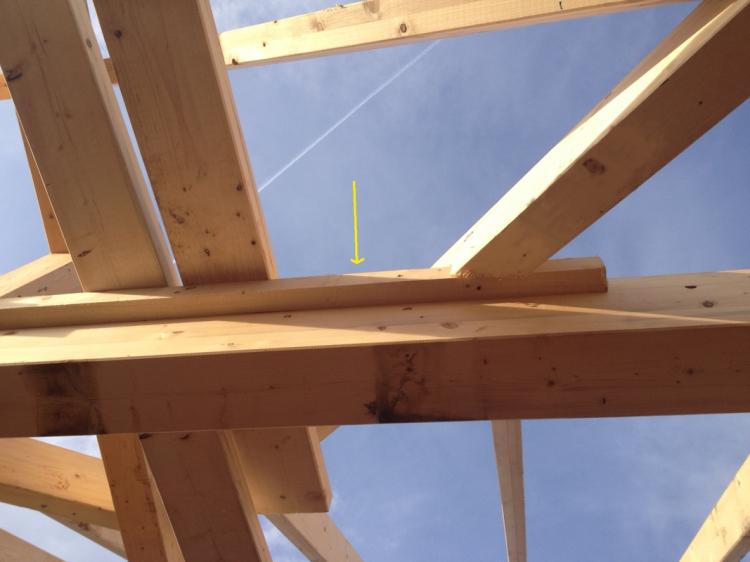

    Was mich an Bild 3 aber wirklich stört, ist diese komische Latte, die mit ein paar Nägeln an die Pfette getackert wurde.
    Das sollte sich der Statiker mal ansehen!
    Ach ja - Bild 1 - ´s passt scho!

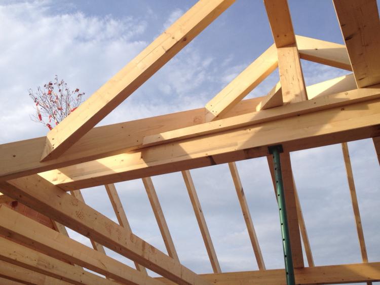

    Danke für die Antworten, zu der seltsamen Latte habe ich noch zwei Bilder, die ich leider im ersten Post vergessen habe.
    Werde mal den Zimmerer dazu genau befragen.

    Ich würde fast was wetten:
    Der Giebel des Zwerghauses stand in der Realität anders (seitlich) als in der Abbundzeichnung. Deswegen hat sich das ganze Kehlgebinde etwas versetzt und ist in Richtung Giebel gerutscht.
    Deswegen sitzt auf der einen Seite das Brettl drunter und vorn die Leiste, damit die Klaue nicht in der Luft hängt.
    Nix tragisches bis auf die Frage, ob die Latte die Kräfte aufnehmen kann! Das kann der TWP aber nachweisen oder Zusatzmaßnahmen angeben.

    esamt fällt hier noch alles unter die künstlerische Freiheit des Zimmerers. Natürlich nicht so schön, aber oftmals leider nicht vermeidbar. Jeder hat seine Toleranzen und der Abbund wird meist begonnen bevor der Maurer fertig ist, da ist ab und an mal etwas improvisation nötig.
    Ich würde das noch nicht einmal als mangel sehen

    Bild 1: die Sparren werden noch angehoben und der Spalt geschlossen.
    Bild 2: er betont zwar, dass der Dachstuhl so wie er ist funktioniert und dass auch eine Begehung mit einem Sachverständigen das belegen würde, aber da es mir ein sehr großes Anliegen ist und ihm Kundenzufriedenheit sehr wichtig ist tauscht er die Sparren und entfernt die Abstandslatten.
    Ich denke, dass nicht jeder Zimmerer so kundenfreundlich vorgeht!

    Nix Spalt scließen, oder etwas anheben. Dat ist so richtig. Pfettendach, die Sparren dürfen sich im First nicht berühren. Beim anderen scheint das Mauerwerk nicht zu stimmen

    was soll das anheben bringen? ist unsinn. spalt ist so okay und richtig.
