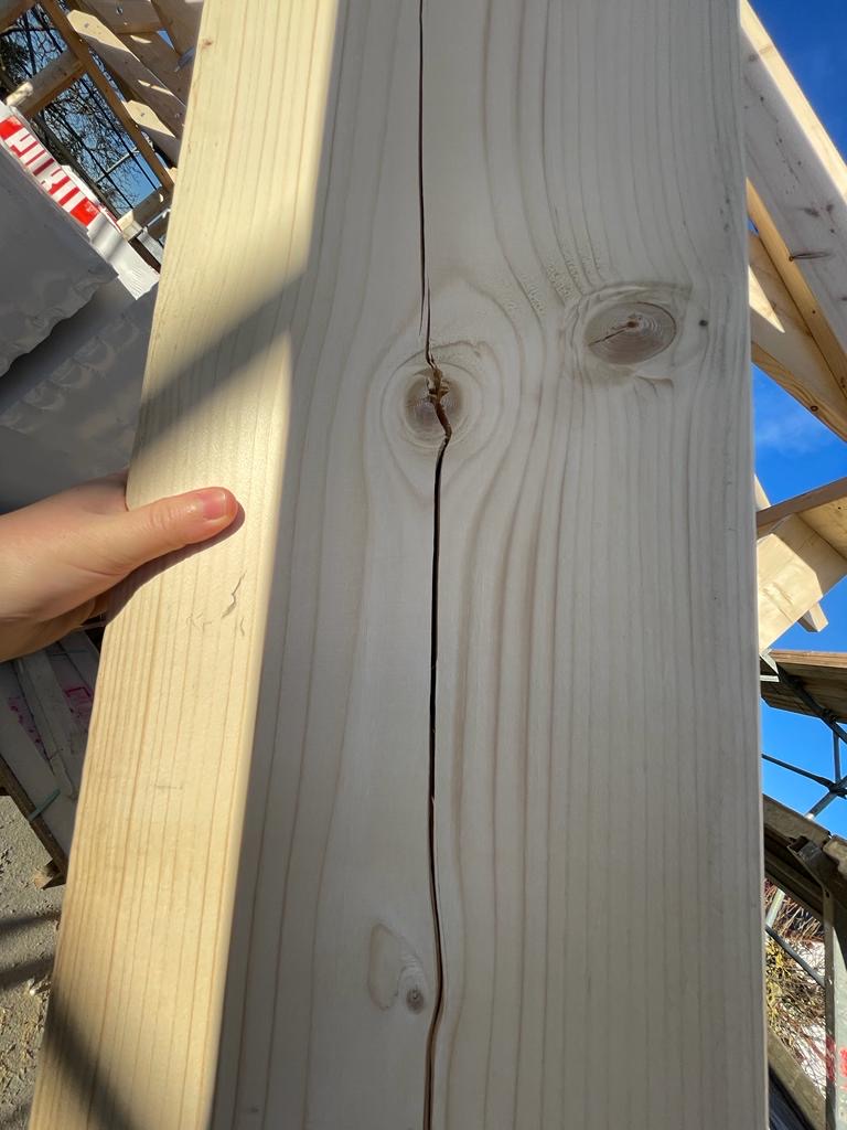

Diskutiere Dachstuhl / Risse im angelieferten Holz im Dach Forum im Bereich Neubau; Hallo, bei uns wird gerade der Dachstuhl gesetzt. Eine der Sparren weisen doch ein paar Risse schon ab „Werk“ auf. Ist das in der Form noch ok?...

    bei uns wird gerade der Dachstuhl gesetzt. Eine der Sparren weisen doch ein paar Risse schon ab „Werk“ auf. Ist das in der Form noch ok? Statik? Ich weiß, dass das Holz irgendwann reißt, aber direkt so angeliefert? Die Risse werden doch mit der Zeit noch größer.
    (Im Bauvertrag steht übrigens „Dachstuhl aus hochwertigem KVH“, was auch immer das heißt.)
    Danke! Hans

    Das ist unbedenklich. Holz reißt beim Trocknen, nicht irgendwann. KVH ist getrocknet.

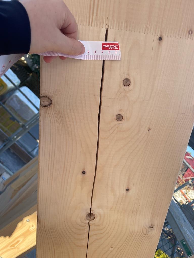

    Sehr unschön, noch dazu direkt an der Keilverzinkung prinzipiell sieht PS das richtig aber @HandDerBaumeister messe einmal die Tiefe und Länge der Risse insofern das machbar ist.

    Bei KVH gibt's gewisse Richtlinien, z.b dürfen Risse nicht größer als 3 % des Querschnitts oder maximal 6 mm groß sein. Muss du mal prüfen, ob das hier der Fall ist.

    Jetzt macht den Mann nicht verrückt, das ist alles 100% normal und in Ordnung.
    Das trifft nur für Sichtqualität zu, und das scheint hier nicht der Fall zu sein.
    Bei NSI ist die max. Rissbreite kleiner 5% der Holzbreite, bei 240mm also z.B. 12mm.

    Erstmal danke an alle! Die Tiefe der Risse ist schon an einigen Stelle über die Hälfte der Sparrendicke (also mehr als 3 cm bei 6cm Sparrendicke, Sparrenbreite etwa 25 cm). Beim Foto https://www.bauexpertenforum.de/attachments/d4f5d154-096f-41a0-b6ba-04efa70ae3c6-jpeg.125883/ im ersten Beitrag geht der Risse sogar durch (auf einer Länge von vielleicht 5 cm, dünn erkennbares Licht wenn man in den Riss schaut). Der Dachdecker meinte, man könnte die Sparren nochmal über die breite Seite mit Schrauben fixieren. Ist das nur Flicken bzw. Kosmetik (sorry, aber das Holz spannt ja weiterhin) oder üblich?

    Ich frage einfach nochmal, bei Dachsparren kann man im Dunkeln mit Taschenlampe gut erkennen, dass der Riss durch den 6 cm dicken Sparren hindurch geht. Schon auf einer Länge von mehr als 20 cm. Ist das noch okay? Ein Gutachter meinte ja, er meinte aber auch, dass er kein Experte für Holz sei. Ha ha

    Nein, Austausch oder lässt Spindeln etc
