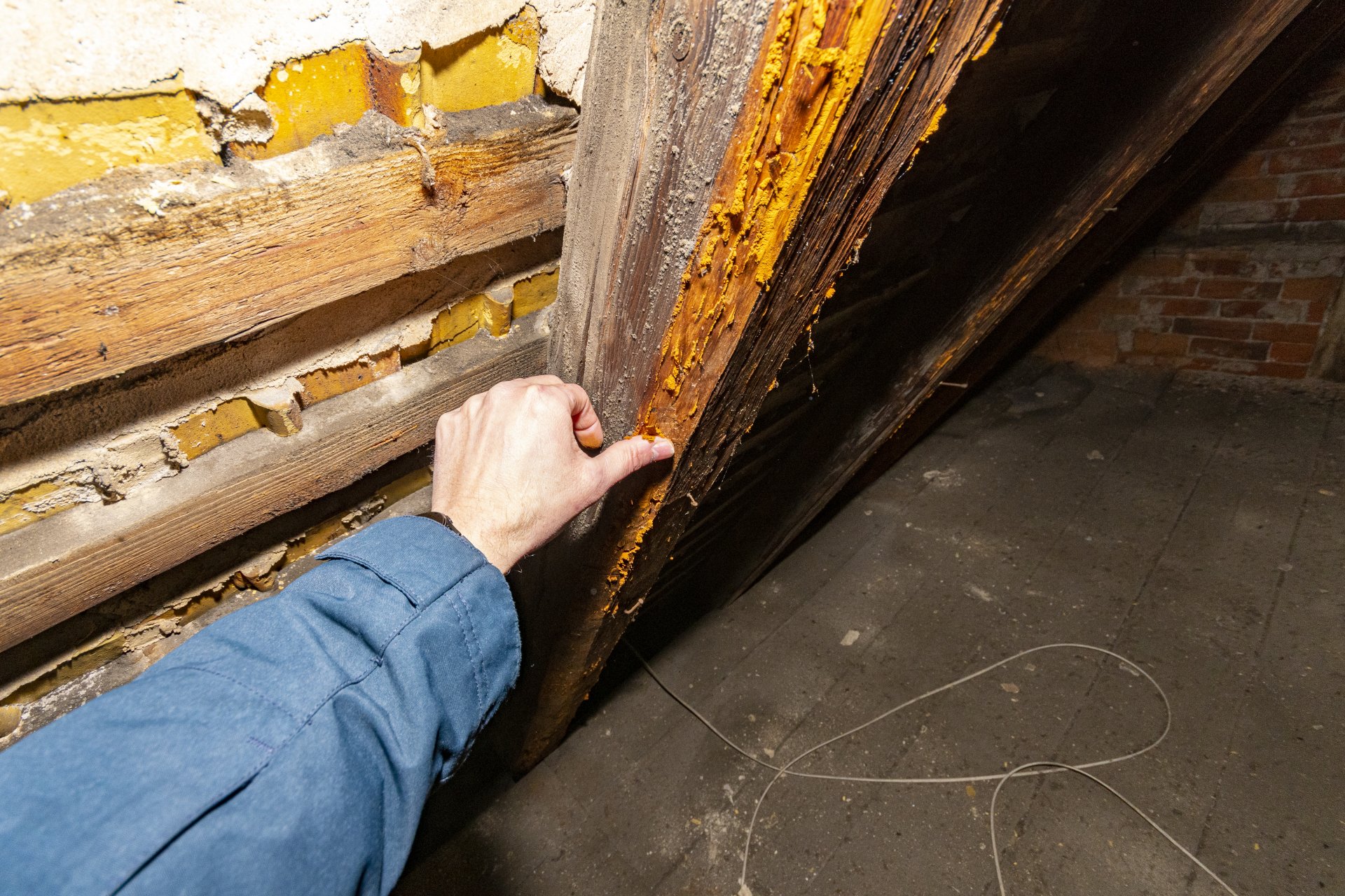

    Hallo in die Runde,
    wir haben uns ein altes Haus (Bauzeit: Ende 18./Anfang 19.Jhd.) angeschaut, für das wir uns interessieren. Insgesamt macht es einen soliden Eindruck, nur der Dachstuhl bereitet uns etwas Kopfzerbrechen. An einigen Balken tritt aus dem Holz gelbliches Mehl oder Pulver aus, es hat fast den Anschein, als würde Harz pulverisieren, was ja Quatsch ist. Ich habe ein Bild hochgeladen und hoffe, jemand kann uns sagen, ob das ein kritisches Schadbild ist oder zur Natur des alten Holzes gehört.

    Hallo
    Upps, das habe ich noch nicht gesehen. Dachte erst an einen Hausbock (Bockkäfer)
    Das muss sich ein Fachmann für Holzschäden vor Ort anschauen

    Das könnte Holzbock sein. Ich würde das Haus nochmal mit einem entsprechenden Sachverständigen besuchen.

    Hausbockschäden sieht man eig so nicht. Erst wenn du die äußere Schicht entfernst krümelt der Frass runter und man sieht sehr schön die Gänge. Dünnere "Balken" kannst bei heftigem Befall quasi mit deinen Händen zerquetschen. Nur das Kernholz bleibt übrig. Das Splintholz ist mehr oder weniger nicht mehr existent.
    Das hier sieht eher wie ein Pilz oder so aus. Da würde ich auf jeden Fall einen Experten kommen lassen.
    Könnt ihr da mit dem Schraubi leicht in das Holz stechen oder ist da nach 2-3mm Schluss?

    Mir fehlen da auch die Ein - und Ausfluglöcher des Käfers.
    Ein Pilz wie JPtm meint, kommt da eher schon hin.

    Ich glaube nicht, daß ein Pilz ein solches Bohrmehl verursacht.
    Das waren Käfer.

    Es sind nie die Käfer welche im Holz fressen, der Hausbock hat nicht einmal Fresswerkzeuge, da er keine Nahrung aufnimmt. Es sind die wurmartigen Larven, welche Gänge ins Holz fressen, sich dann knapp unter der Oberfläche verpuppen und im Sommer als Käfer schlüpfen, sich paaren und ohne Nahrung aufzunehmen wieder Eier in Spalten des Holzes legen. Und so, wie auf dem Bild sieht das definitiv nie aus.

    Für mich sieht das aus wie Schimmel - also auch was vermeintlich wie Bohrmehl aussieht, sieht für mich aus wie Schimmel.
    Orangener Schimmel gehört übrigens zu den giftigsten überhaupt.
    Gewissheit erhaltet ihr aber wohl wirklich nur mit SV.

    Das Mehl auf dem Boden wird vom Holzwurm sein.
    Das gelbe Zeug an dem Sparren könnte Hausschwamm sein = fatal......

    Bei der Preis Verhandlung einkalkulieren dass der Dachstuhl neu muss
    Wenn es nicht so ist - freuen
    da muss ein Fachmann vor Ort ran. Teile aber die Meinung gut sieht es nicht aus !

    Nur das Hausschwamm nicht gelb ist und auch nicht wie Mehl aussieht und keine Fraßspuren verursacht.
    Aber sonst vielleicht...

    Wie lange wollt ihr euch auf Grundlage eines einzigen Fotos denn noch mit euren Glaskugeln bewerfen?
    ORTSTERMIN mit FACHMANN:IN FÜR HOLZSCHUTZ!!!

    Vielen Dank für Eure Einsschätzungen, einige Sachen hatte ich auch schon überlegt doch sind mir beim Bilder-googlen keine ähnlichen Sachen untergekommen. Da das Haus in der ehemaligen DDR sozialisiert war, kam mir auch der Gedanke, dass hier seltsame Holzschutzmittel zum Einsatz gekommen sein könnten... Sei`s drum, das Ganze ist eine Wundertüte, die uns vermutlich wirklich nur ein Fachmann erklären kann. Aber wie gesagt, ich danke Euch sehr für die Antworten.
