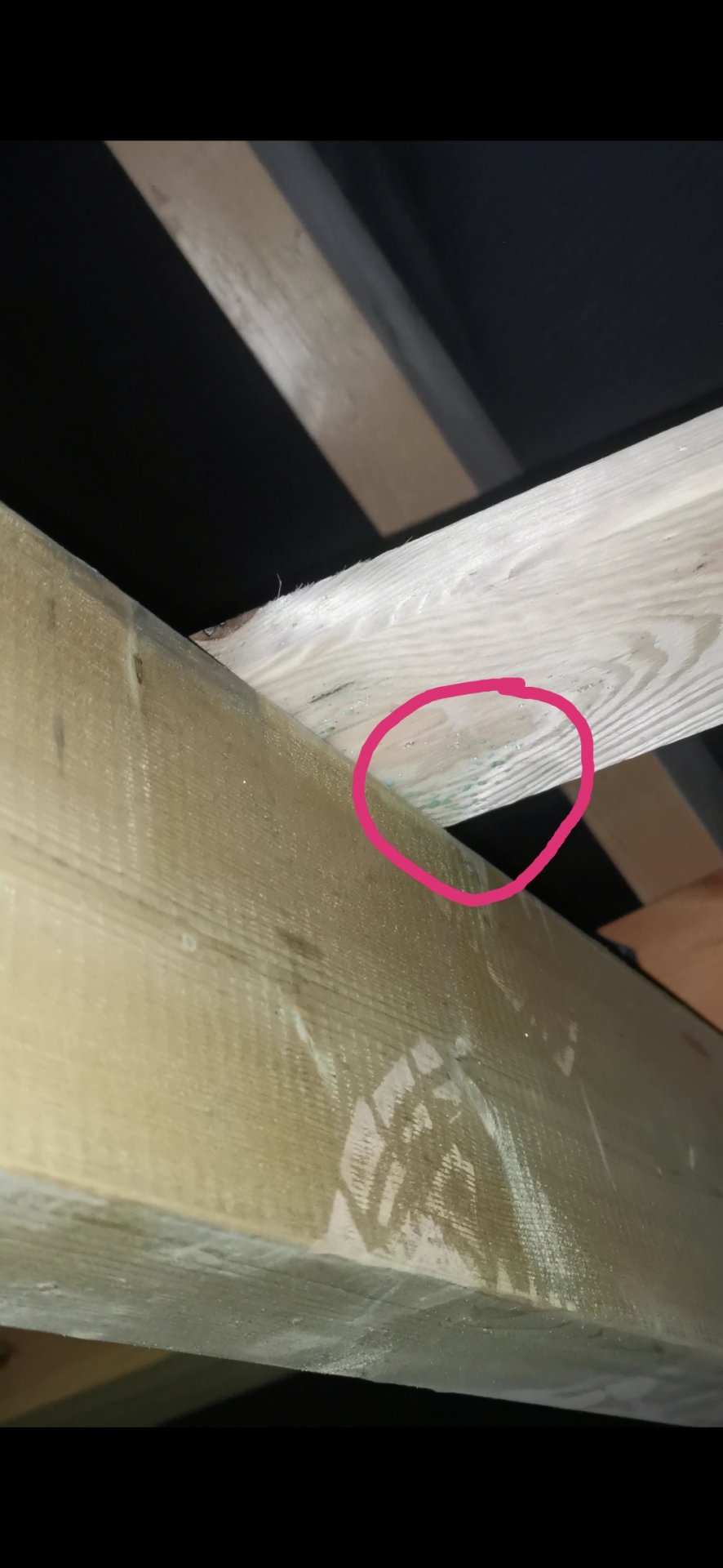

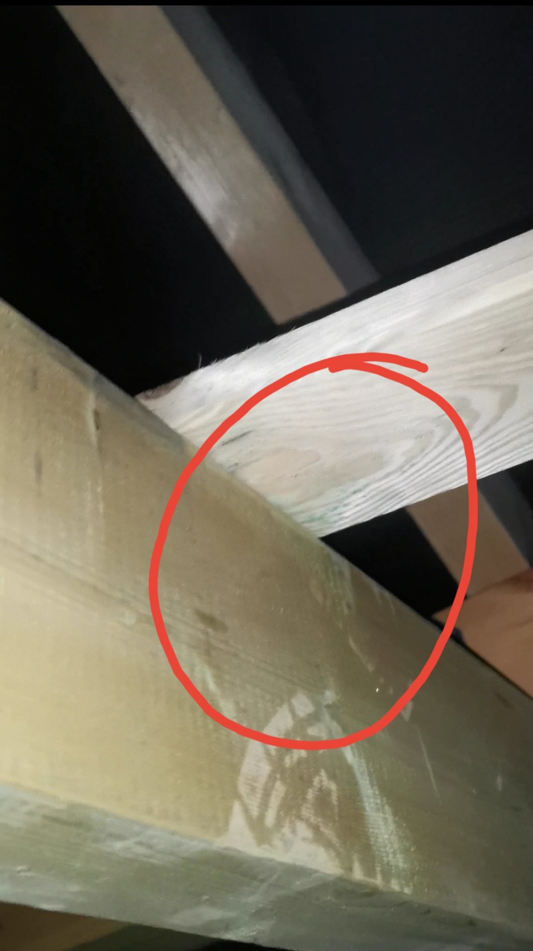

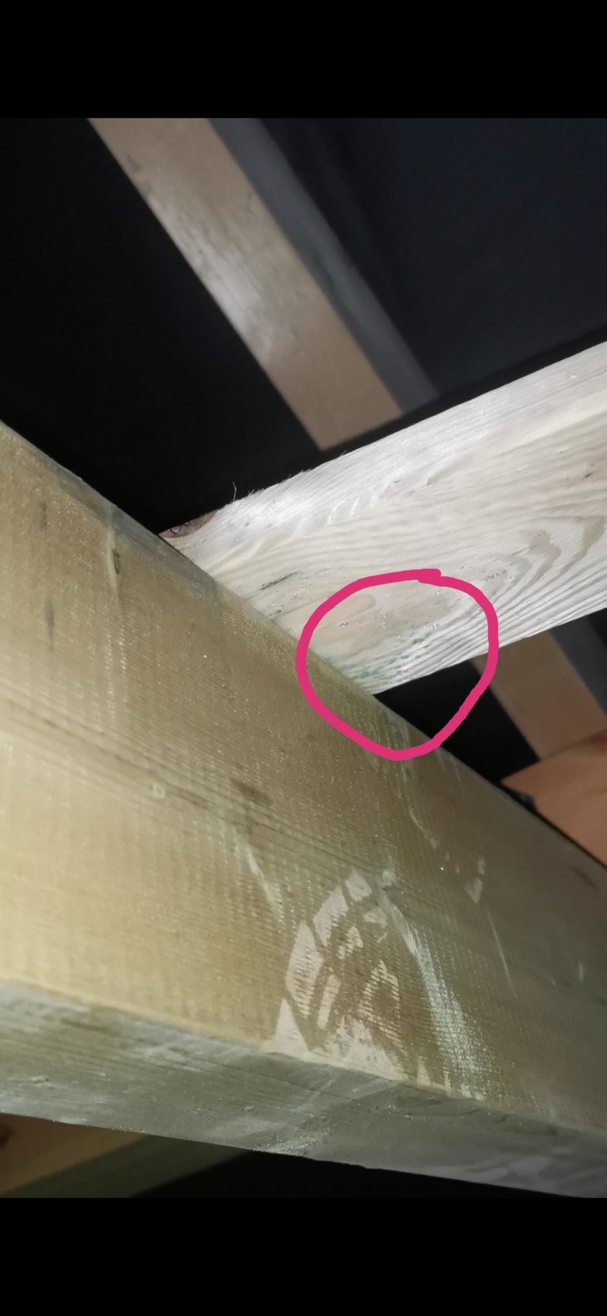

    Hallo
    war heute oben und habe gemerkt dass der dachstuhl noch feucht ist. Der rohbau ist noch nicht ganz zu und anscheinend feucht.
    Das Holz ist teilweise grünlich verfärbt, denke mal schimmel.
    Habe mal ein Foto mit dabei.
    Was tun außer lüften?

    Ich seh nen imprägnierten Balken und nen Fußabdruck eines Zimmermannes/Dachdeckers. Auf die Begründung, warum imprägniertes Holz verwendet wurde, wär ich mal gespannt...

    Ich seh nur nen Schuhabdruck. Bitte mal nen gescheites Bild oder mehrere machen. Wenn noch alles offen ist, ist Schimmel unwahrscheinlich

    Auf dem Foto sieht man doch so grüne Flecken die sind an vielen Stellen am dachstuhl.
    Verwendet man sonst kein imprägniertes Holz?

    Imprägnierung macht man im Haus nicht, weil das halt ein Gift ist, was man nicht in der Raumluft haben will und normalerweise sollte das Holz des Dachstuhls nicht nass werden.........
    Im übrigen seh ich keine grünen Flecken

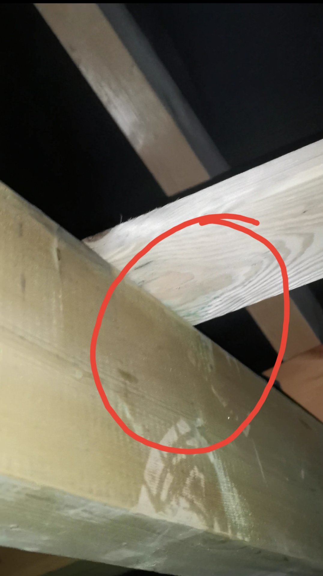

    Das Holz ist ja nicht nass, nur halt feucht kann mal mit einem Messgerät messen.

    Kann keine Anhaltspunkte für Schimmel entdecken.
    Vielleicht besser mit einer Lupe suchen?
    Einfach mal für 700 -1500 Euro einen Sachverständigen zuziehen - oder eben nicht.. :)

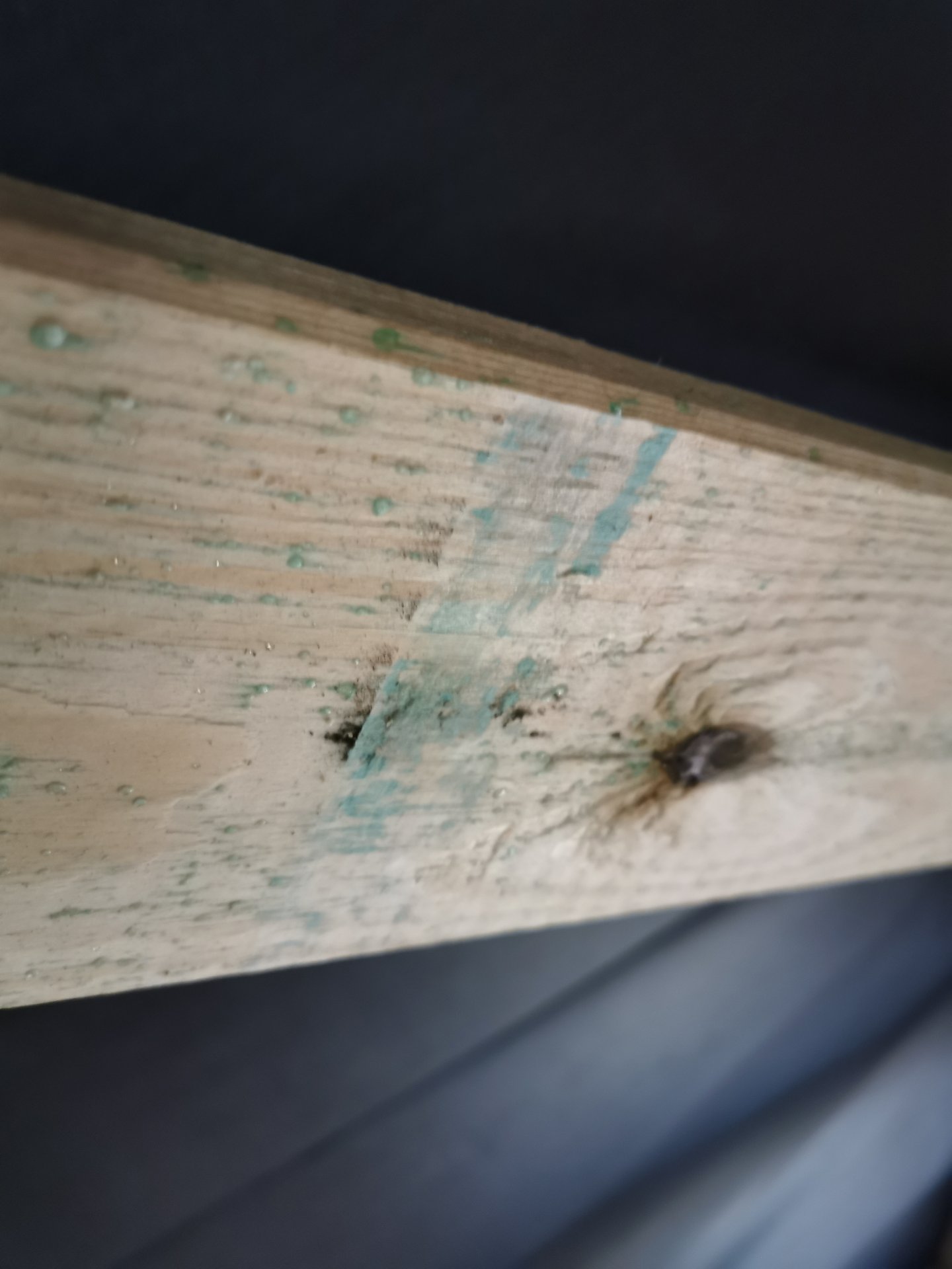

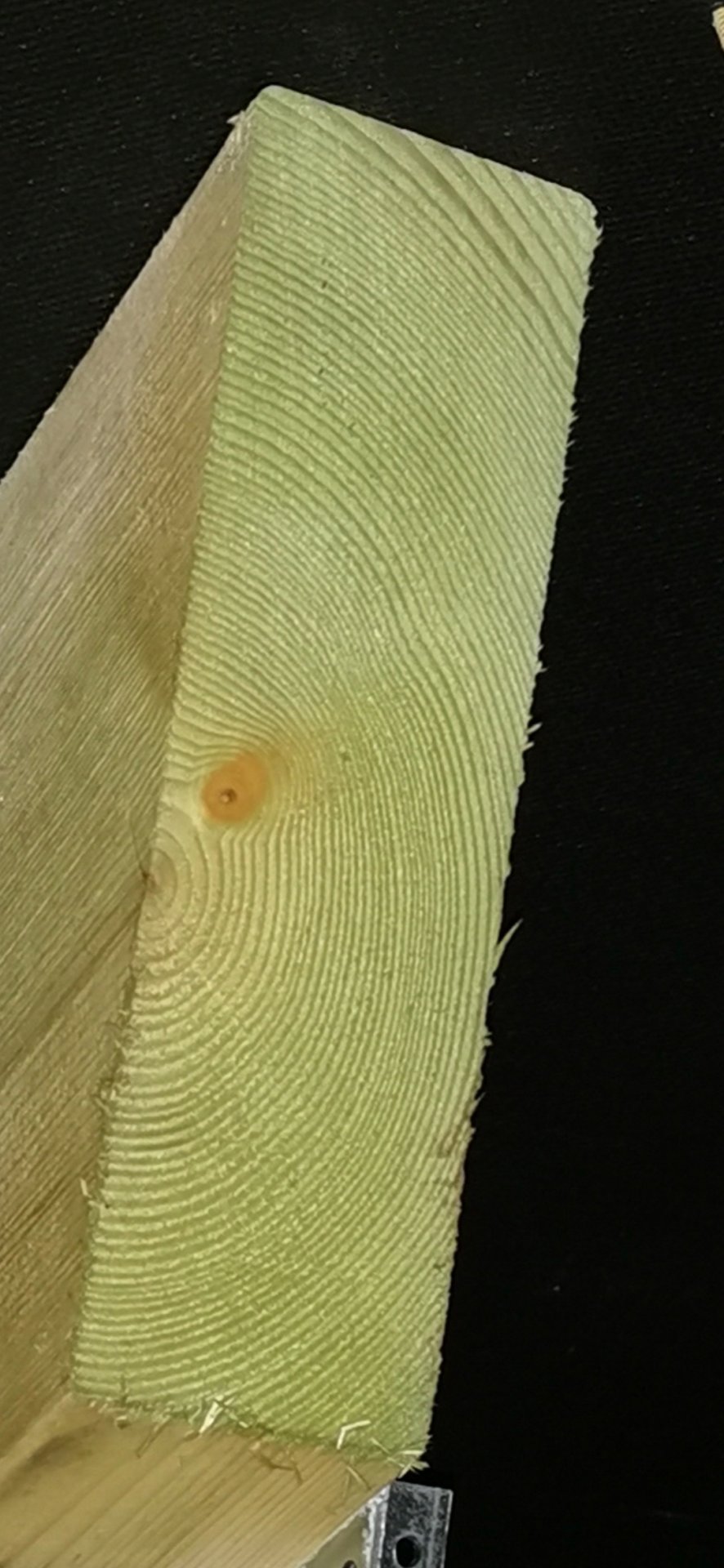

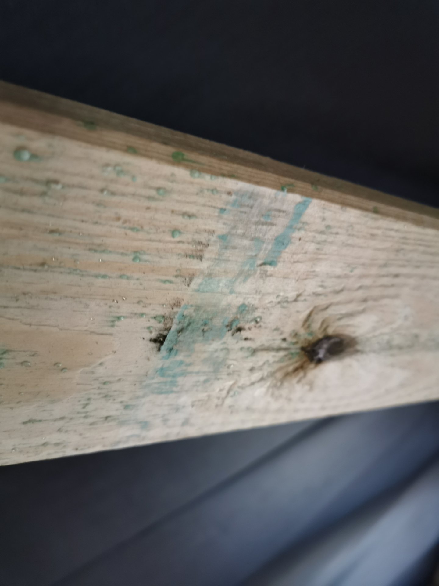

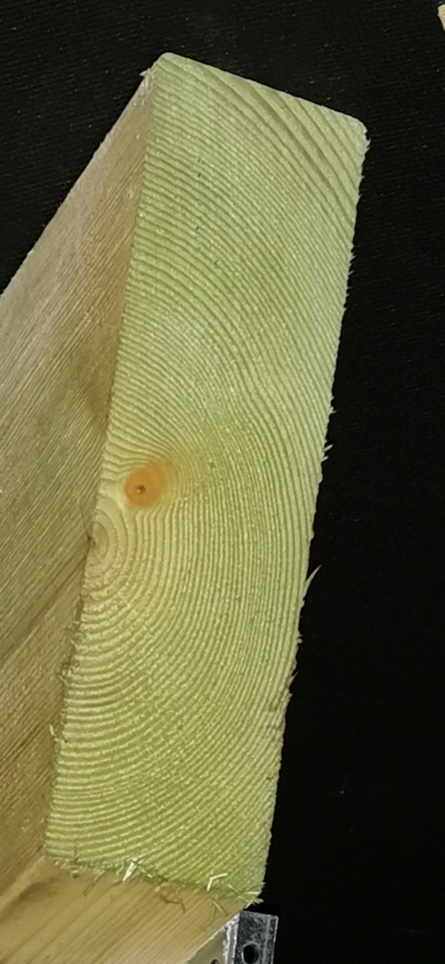

    Nein wenn Kesseldruckimprägniert wird, kann es dabei zu imprägnation kommen , dabei verbinden sich Salzkristalle mit Harz und bilden solche grünen Punkte.
    Google suche : Holz grüne Punkte . Dann kann man das erfahren.

    Also nicht schlimm, und das es jetzt Imprägniert ist, ja sollte nicht mehr sein, aber wenn noch Klimamembran und Innenbekleidung dafür sorgt das es nicht in die Raumluft gelangt, sehe ich das nicht dramatisch, austauschen wäre wohl etwas aufwändig:mega_lol:

    Also, ich weiß nicht, was daran lustig ist. Entweder wir bauen nach Norm oder wir bauen nicht nach Norm. Wenn wir alle nicht mehr nach Norm bauen, dann bauen wir halt Wildwest. Interessant wäre auch noch dabei, was in der Statik steht. Da steht ja auch was von Güteklasse usw. usw. drin. Thema Holzfeuchte ist auch bei imprägnierten Holz nicht ohne.
    Abgesehen davon ist dieser billige Sch..dreck eine absolute Wettbewerbsverzerrung. Und das ist noch weniger zum lachen.

    Habe mal die Feuchtigkeit im Holz gemessen, zwischen 15 und 30 Prozent, eine stelle hat 30.
    Das 1. Bild hat mich stutzig gemacht komplett grüner balken

    Das lachen bezog sich auf den totalabriss hämisch für den Ausführenden. Und mit dem Wildwest , wird doch leider immer noch zu oft gemacht , das es so nicht korrekt ist steht ausser Frage, ob man es abreißen oder eine riesige Preisminderung ausreicht ist die andere. Wenn es Statisch und Raum klimatisch OK wäre , würde ich so gut wie nix bezahlen , oder einmal neu , ich denke üblicherweise in KVH ?
