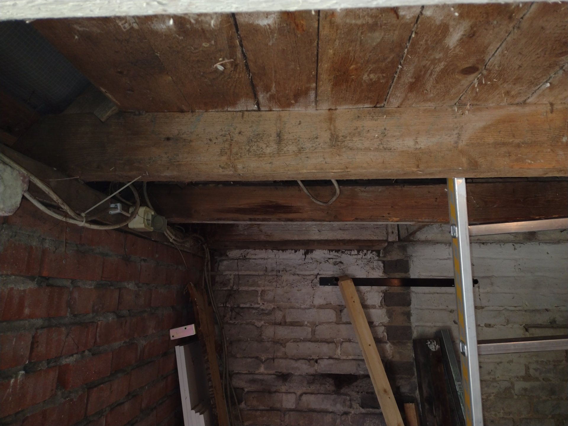

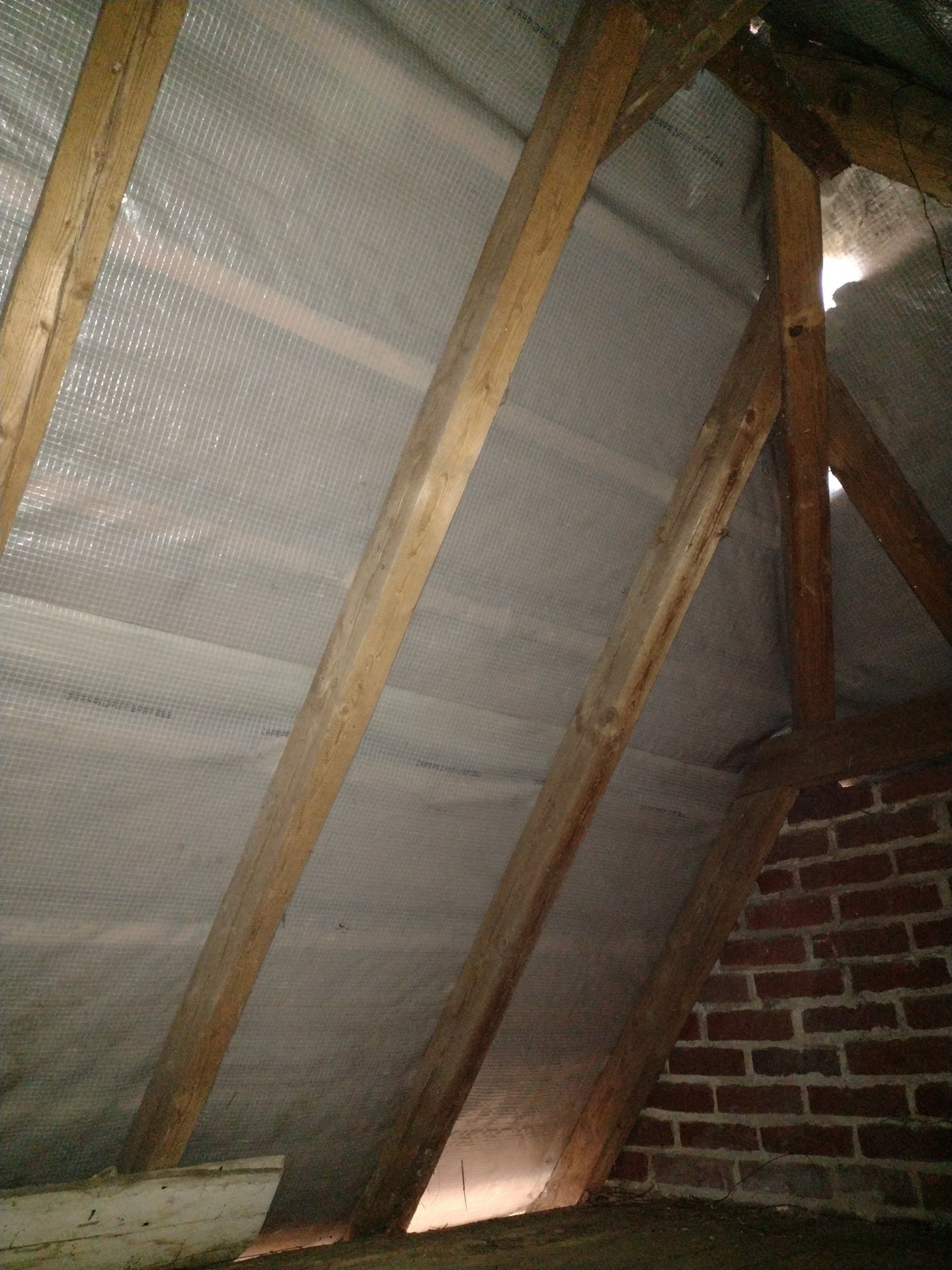

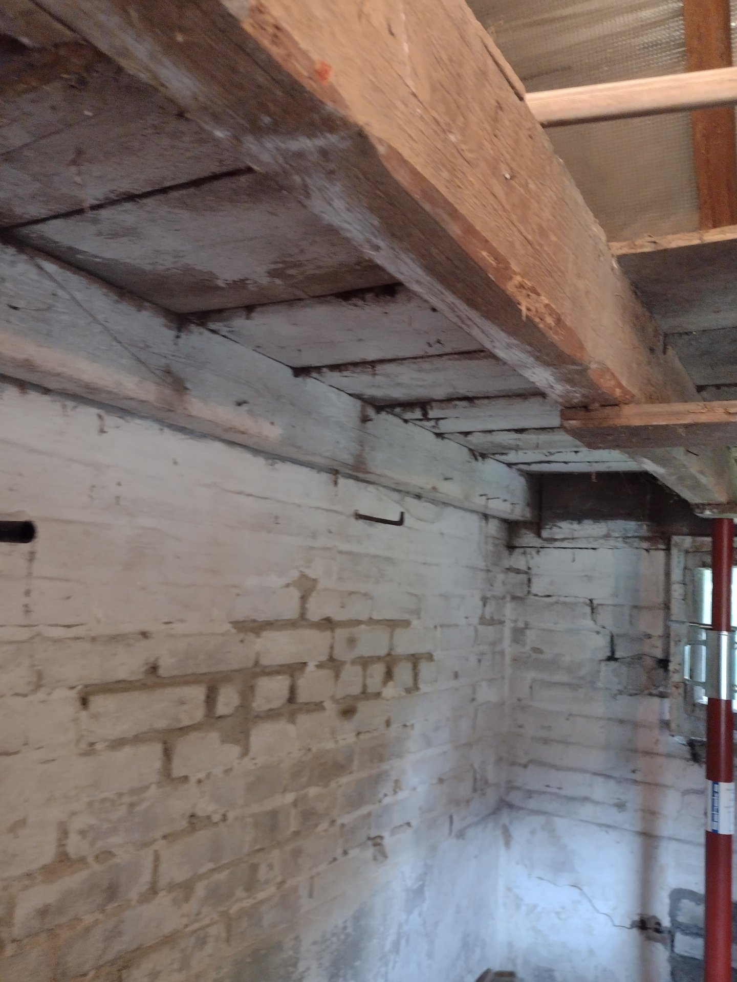

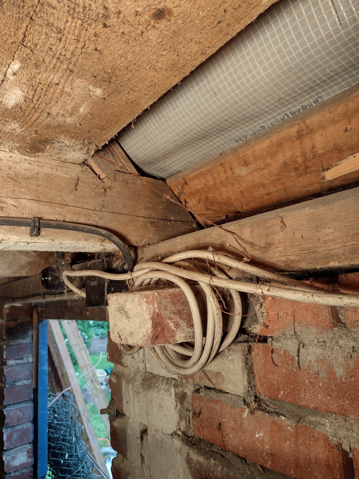

    Ich habe einen Schuppen mit einem Krüppelwalmdach. Diesen würde ich gerne als Werkstatt herrichten, dafür sind die Kehlbalken jedoch etwas niedrig.
    In der Nachbarschaft wurden bei identischen Schuppen die Balken abgesägt und ca. einen Meter nach oben versetzt und es steht seit 20 Jahren.
    Mit gibt zu denken, dass die Kelhbalken so stark sind.
    Danke für eure Meinungen!

    Das sind keine Kehlbalken, sondern Deckenbalken. Ob das geht oder nicht wird dir der Statiker sagen. Dafür wird hier keiner seine Hand ins Feuer legen. Auch wenn das woanders bereits gut ging, heißt das nicht dass es bei dir auch klappt.

    Wie genau hast du dir das vorgestellt, wenn du die jetzt absägst und nen Meter höher setzt worauf liegen die dann auf ?
    Skizze vorher nachher ?

    Mein Nachbar hat die balken so abgesägt das der Sparren natürlich noch aufliegt.
    Die Deckenbalken hat er dann einfach weiter oben mit den Sparren verschraubt, einen nach dem anderen.
