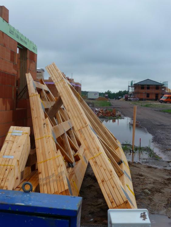

    Guten Abend,
    als ich heute auf die Baustelle gefahren bin, gab es leider eine negative Überraschung. Der Rohbau sollte eigentlich letzte Woche fertiggestellt werden. Aufgrund der schlechten Wettervorhersage konnte nicht gearbeitet werden. Anscheinend stufte der Bauträger das Wetter aber gut genug ein, um den Dachstuhl zu liefern. Es regnet nun seit 1,5 Tagen ununterbrochen. Das Holz steht nun am Mauerwerk angelegt im Regen. Durch das viele Wasser hat sich mittlerweile eine Pfütze gebildet, in der zumindest ein Teil der Balken liegt. Das kann doch so nicht gut sein?
    Ich habe schon gelesen, dass das Holz nur ab einem bestimmten Trocknungsgrad verbaut werden darf. Der dürfte nun dadurch doch locker überschritten sein!
    Was denkt ihr???

    Aber einen Punkt würde ich dennoch abprüfen: und zwar ist es ja so, dass die Tragfähigkeit von Holz und vor allem von Holzverbindungen abhängig ist von der Holzfeuchte. Hier ist das Holz ja noch nicht unter Last, hat also durchaus noch Gelegenheit, auszutrocknen.
    Grundsätzlich sind Vollholzquerschnitte relativ unempfindlich für Auffeuchtugen, sofern diese nicht zu langfristig sind und wieder austrocknen.
    Vor Aufbringen der (Bemessungs-) Last sollten die Holzfeuchte aber wieder auf das in der Zulassung genannte Maß der Holzfeuchte abgetrocknet sein.

    ich hab noch keinen Zimmerer gesehen der das Holz für nen Dachstuhl einfach mal so aufn Dreck stellt. Die wird eben mit Kantholz etc unterlegt

    Natürlich ist das Holz gegen Nässe zu schützen, normalerweise jedenfalls. Holz darf bis zu einer Feuchte von 20% verbaut werden und etwas darüber, wenn ein Zeitnahes trocknen gewährleistet ist.
    So wie bei Ihnen wird Holz jedenfalls nicht gelagert, Binder auch nicht.
    Es fehlen nich die U-Schale und Gerüst, zumindest Giebelseitig.
    @Wieland: Das Holz wurde zumindest in Süddeutschland geflößt, aber nicht sofort verbaut. Beim Flößen waschen sich noch eineige Nährstoffe aus, danach wird das Holz aber dennoch eine Weile langsam getrocknet und dann erst verbaut.
    @TE: da es sicherlich noch mindestens eine Woche dauern wird bis das Dach gerichtet wird(eigentlich eher länger), sollten Sie den AN auffordern das Holz fachgerecht zu lagern und ein Meßprotokoll über die derzeitige Holzfeuchte beizulegen

    Noch muss Ihr BU Ihnen nachweisen, dass seine Leistung mängelfrei ist. Das kann er in Sachen Holzfeuchte sicher nicht mehr.
    Ausserdem sind die Dinger ungesichert. Wenn da Kinder blödeln, kann es lebensgefährlich werden.
    Also den BU umgehend zur Sicherung auffordern!

    erstmal vielen Dank für eure Antworten.
    Haben heute mit dem Bauleiter gesprochen. Nach seiner Aussage ist das Holz farblos imprägniert und Trocknet nach dem Aufbau aus, wir sollen uns da keine Sorgen machen.
    Kann man dem trauen, oder ist die farblose Imprägnierung nur ein "Trick" um Kunden zu beruhigen?
    Irgendwie trauen wir dem ganzen nicht und überlegen noch einen 2. Sachverständigen einzuschalten.

    Sicher trocknet der nach dem Aufbau aus, gar kein Thema! Ober dieser Ober*piiiiieeeeep* hat Euch nicht gesagt, was das bedeutet!
    Der Krams trocknet in Eure Dämmwolle hinein aus! Schimmel ole!
    Holz mit einer Holzfeuchte von über 20 % darf nicht verbaut werden. Punktausendebasta!
    Das der Dachstuhl das einhält, muss Euch Euer BU beweisen!
    Farblos imprägniert gegen was? Gegen Feuchte? :mega_lol:
    Gegen Holzschädlinge? Dann muss ein Siegel drauf sein!

    Die Imprägnierung ist im Regelfall gegen Pilz und Schädlingsbefall. Allerdings benötigtdie Imprägnierung noch eine ganze Weile bis sie fixiert ist, solange darf das Holz auch nicht Nass werden( Die Imprägnierung wäscht dann aus)
    Eine farblose imprägnierung mit Zulassung ist mir zumindest nicht bekannt und bei trockenen Hölzern auch nicht zwingend notwendig. Wie gesagt: Bei trockenen Hölzern......
    Wird Holz über 20Feuchte verbaut, so kann es recht schnell zu Schimmelbildung kommen. Da reichen bereits wenige feuchte und warme Tage und der Dachraum bekommt eine recht spannende Farbe..,...

    Eine farblose Imprägnierung mit Zulassung gibt s nicht weil Imprägnierung immer eine Kontrollfarbe aufweisen muß. Die Fixierung dauert je nach Produkt (wenn es denn imprägniert wäre) ca 4 Wochen.

    hier nochmal ein Bild von heute.
    Kann diese "Verformung" aufgrund der Feuchte und Lagerung auch zu Problemen führen? (verspannungen, oder sonstiges im eingebautem Zustand)

    Man kann es gerne wiederholen. So werden Binder nicht gelagert. Jeder Tag mehr mit Nässe und Spannung am Holz fördert das verziehen und die weitere Feuchtigkeitsaufnahme. Der Hinweis mit der Haftung war auch schon da. Wenn die BG auf Ihren Touren so etwas sieht, kann es schnell mal sein das die Baustelle erstmal eine Zwangspause bekommt.

    Wie geht man bei sowas vor? Für unseren zugewiesen Bauleiter scheint ja alles i.O. zu sein.
    Bauträger und im Zweifel noch 2. Fachmeinung?
