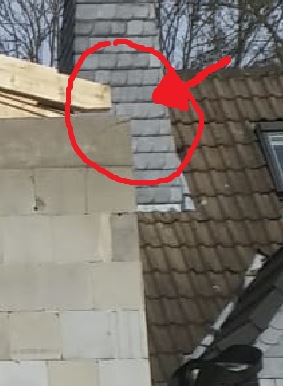

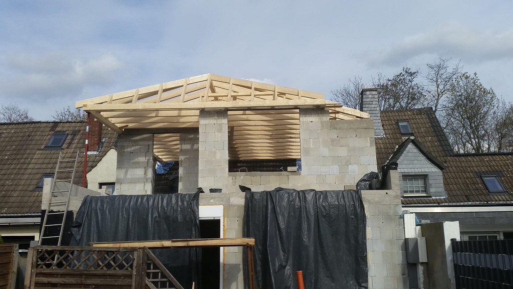

    Hallo benötige einen Rat.
    Gestern wurde bei mir der Dachstuhl aufgebaut
    Gerade ist mir aufgefallen, dass die Sparren mit dem Mauerwerk
    bündig abgeschitten wurden.
    Das kann doch so nicht richtig sein oder?
    Müssen die Sparren nicht über das Mauerwerk ragen denn es kommt doch noch
    18 cm Dämmung + Kleber + Putz
    Bilder im Anhang
    Danke

    Kommen da noch Aufschieblinge?
    Oder kragt die Konterlattung aus?
    Oder wird das eine verdeckte Rinne??
    Bitte als erstes hier mal die Schnittzeichnung zeigen.

    Eine Aufdachrinne

    Dann passt es doch. Die Konterlattung kragt aus über die Dämmung und wird oberseitig geschalt und verblecht. Oder so ähnlich.
    Schnittzeichnung?

    Diese 'Aufdachrinne' wird sicher ein interessantes Projekt - der benötige Querschnitt wird hier wohl nicht möglich sein, hier funktioniert eventuell noch ein Dachgraben der dann auf dem WDVS gelagert ist ...entweder sind die Sparren hier zu lang oder zu kurz - planerisch ist dies so ungünstig
