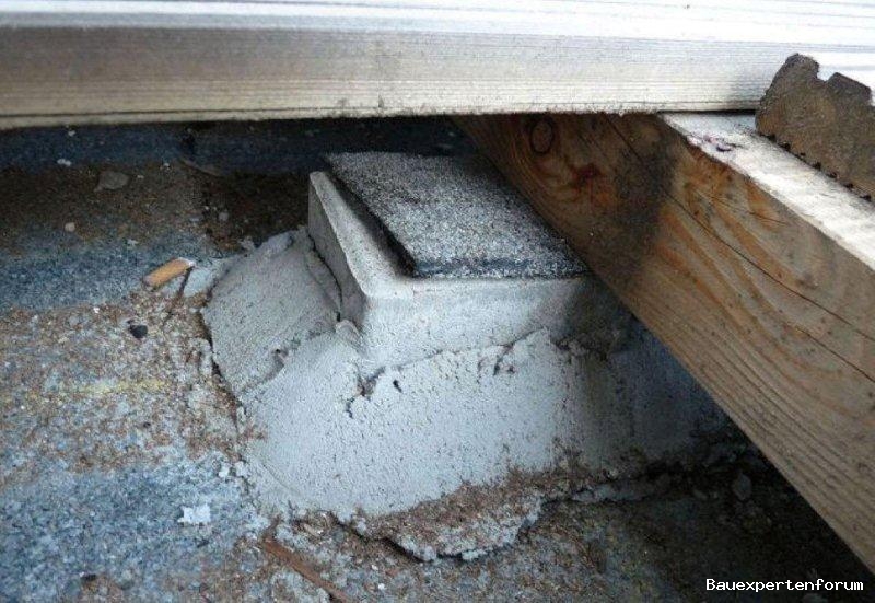

    Die Dachterrasse (ca. 70qm) wurde aus Holz gefertigt, Aufbau von unten nach oben:
    Garagendecke (Beton)
    Abdichtung (Bitumen)
    Mörtelbatzen (direkt aufliegend, nicht in Beutel o.ä.)
    Stein
    Bitumen-Zwischenschicht (wozu diese auch immer dienen soll?!)
    Konstuktionsholz
    Holzbelag
    En Dachdecker, der einmal am Nebenhaus arbeitete meinte einmal dazu, "er hätte so etwas noch nie gesehen, das kann nicht lange halten", daraufhin habe ich einen Dachdeckermeister beauftragt, sich das einmal anzuschauen, dieser teilte mir ebenfalls mit, dass dies nicht so hätte gemacht werden dürfen (Trennlage fehlt, Schutzlage ebenso).
    Die Belastung auf dem gesamten Dach ist (ohne Personen) etwa 1 -1,5 to (Holz, ...) im äußeren Bereich sind umlaufend / L-Förmig) an zwei Seiten noch Blumenkästen und ein schmiedeeiserner Zaun (dieser wiegt allein ca. 400-500 kg).
    Die Sorge besteht, dass die ungeschütze Abdichtung durch die Belastung und unterschiedliche thermische Verformungen (Aufbau/Abdichtung bzw. Mörtelbatzen/Abdichtung) - gerade im äüßeren Bereich (Blumentröge + Zaun) - Schaden nimmt.

    Mörtel wird in 2 - 3 Jahre zerfrieren
    Abdichtung dürfte durch die Auflager nicht gefährdet sein

    @Ralf Abdichtung dürfte durch die Auflager nicht gefährdet sein
    Das glaube ich aber schon. Ohne Trenn- und Schutzschicht wird die Abdichtung nicht allzu lange halten. Außerdem steht in den Fachregeln
    3 Regel für Abdichtungen genutzter Dächer und Flächen
    3.4 Ausführung der Abdichtung
    (5)**Die Abdichtung ist vor Beschädigung zu schützen. Auf der Abdichtung ist eine Schutzlage oder Schutzschicht nach Abschnitt 3.3.3 anzuordnen.
    Der freundliche Dachdecker vom Nebenhaus hatte vollkommen Recht.

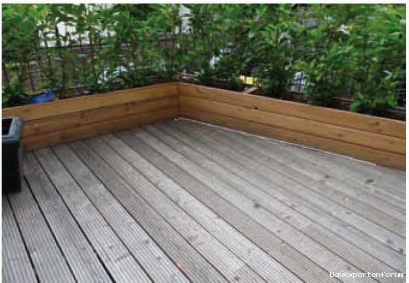

    Ist etwa so vorzustellen, wie auf dem Bild mit den Blumenkästen, an der Rückseite wäre jetzt die Wand, oben sind Holzdielen drauf.
    Allerdings:
    Schneewalze: kann sich Bilden, allerdings nur auf der Oberseite der Einhausung des Regenrohres, ist dann an der Wand anliegend, aber ca. 60 cm oberhalb der Abdichtung. Kann das zu einem Feuchtigkeitsschaden am Nachbarhaus führen ? / ist mit Fassadenfarbe gestrichen.
